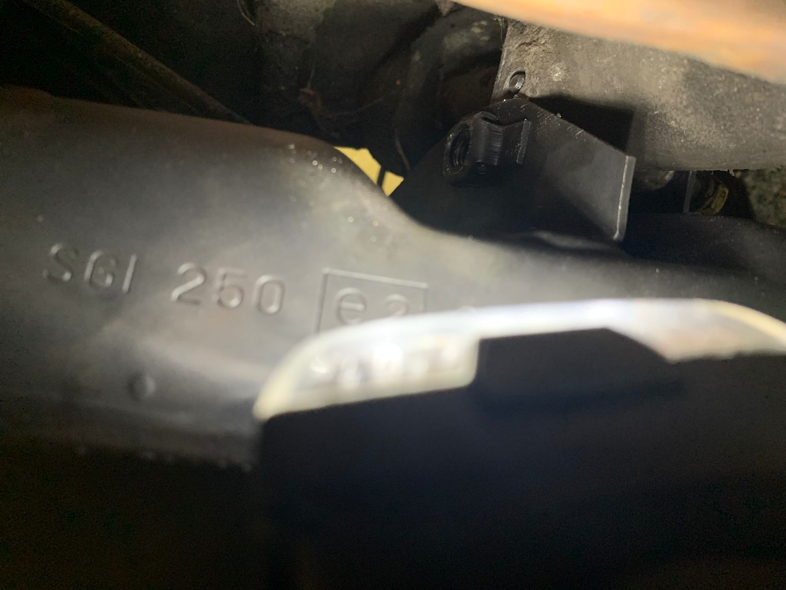

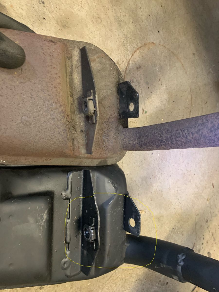

    hab den hier bestellt:
    https://www.scooter-center.com/de/auspuff-sit…50-s/xl-2010006
    Wie gesagt, unten passt er 0. Der Original hat auch diese Erhebung nicht zwischen den Lippen...
    Siehe Bild oben (gelb markiert)

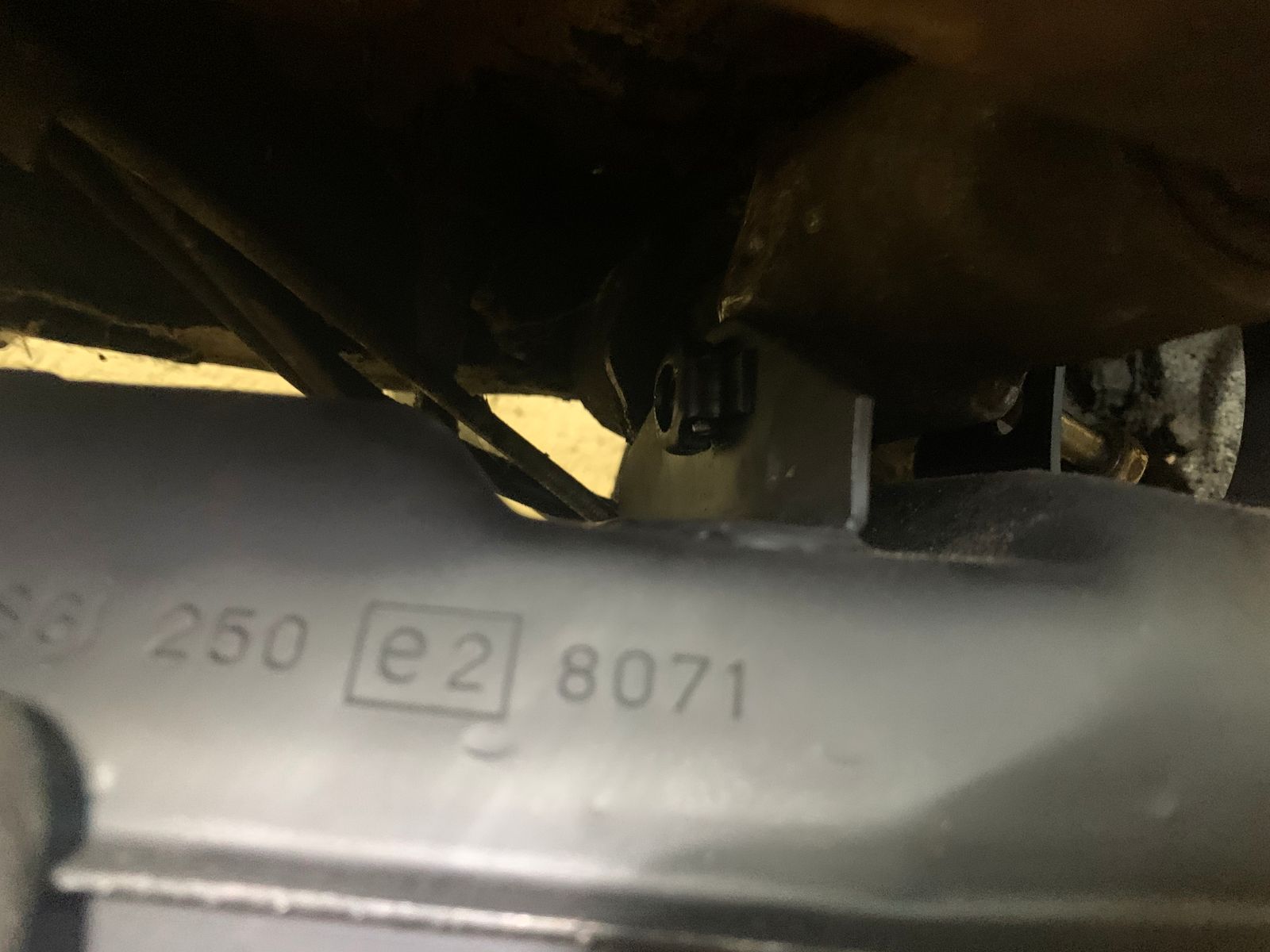

    HansOlo
    ich habe es bisher nicht geschafft. Siehe Bilder.
    Das passt unten auch einfach gar nicht :(
    Habe die zwei "Lippen" auch schon gebogen in alle möglichen Richtungen. Ohne Erfolg.
    Hast Du noch eine Idee?
