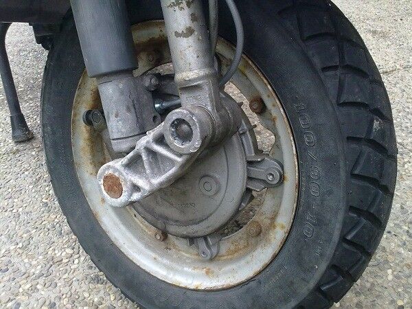

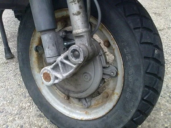

So, nun ist alles wieder zusammen die Reifen drauf und ich dachte, nun könnte ich endlich losdüsen.
2 Probleme sind bei der Probefahrt aufgetreten:1. Nach ca zwei Kilometern bin ich angehalten und habe den Motor ausgemacht. Ankicken ging nicht mehr. Kaum ein Widerstand. Anschieben hingegen geht problemlos.
2. Der Roller zieht kaum. Wenn ich Vollgas gebe, röhrt zwar der Motor hoch, aber die Beschleunigung liegt nahe bei 0. Ich muss ganz behutsam Gas geben umauf eine unglaubliche Geschwindigkeit von 45 km/h zu kommen. Wenn ich dann das Gas bei drehe, tritt das gleiche Problem auf. Der Motor wird laut, zieht aber nicht weiter. So macht Rollern keinen Spaß!

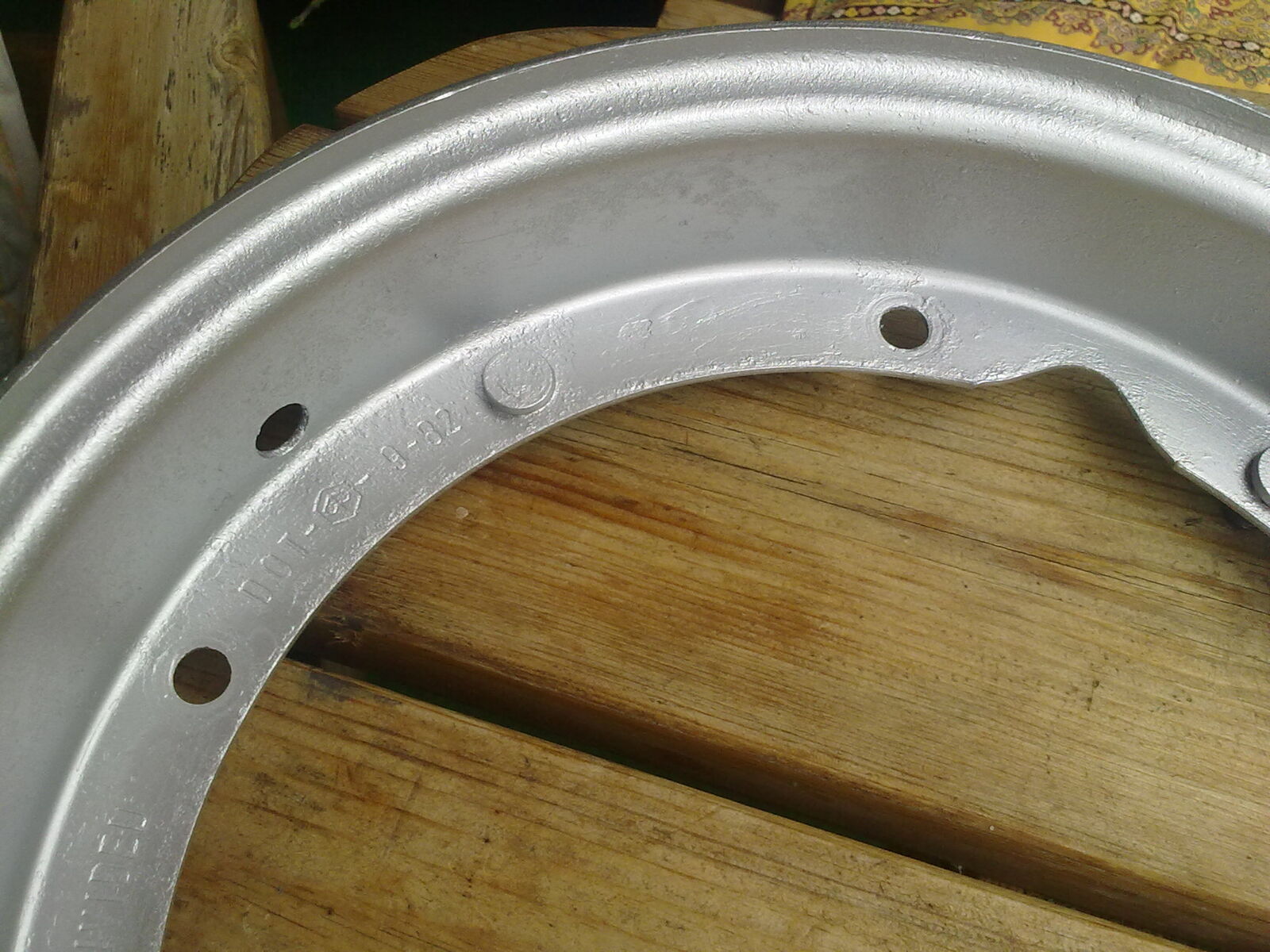

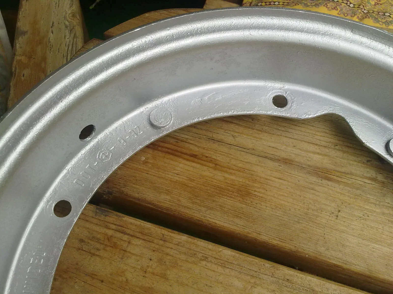

Mhh ich glaube du hast etwas zu breite Reifen drauf für ne PK. 100/90- 10 werden auf einer PX schon fast als Breitreifen angesehen.
Davon abgesehen sind die Felgen falsch rum drauf und nicht die Trommeln.
Das ist eine Felge :
[Blockierte Grafik: http://medias.scooter-center.com/7900054.jpg]Du löst die 5 Muttern mit einer 13ner Nuss und drehst die Felge. Es kann sein dass das nicht passt weil du überbreite Reifen drauf hast. Pk ist normalerweise mit 3.00 - 10 bereift.

p.s. Das Ventil ist auch Falschrum
verdammte Axt! Was hab ich da nur gekauft........... -
wenn ralf richtig hingeschaut hat, verstehe ich nicht,warum ihm nicht auch die falschherrum montierte hintere felge aufgefallen istergo,beide felgen sind falschherrum montiert
gruss duffy
Ich check gar nichts mehr Wieso ist das denn falsch rum? Wenn ich die Felge drehe, ist die Trommel auf der falschen Seite! Oder ist die Trommel auch falschherum? Alles falsch??? Oh man......

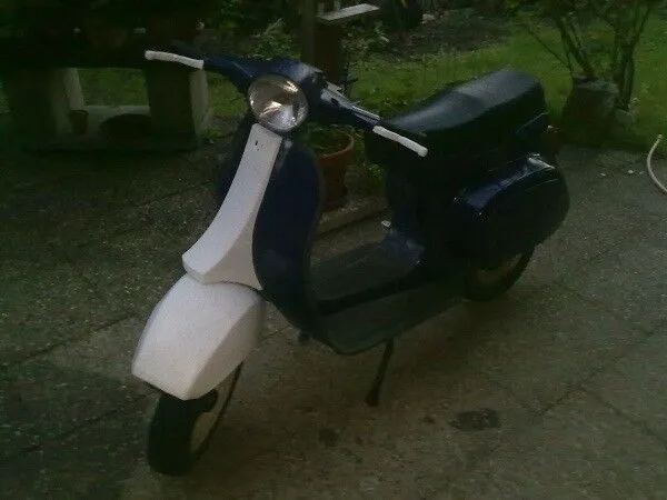

Eigentlich warte ich nur noch auf's Nummerschild und wollte losbrettern...nachdem ich die Fußbremse hoffentlich noch irgendwie zum Bremsen überreden kann. Verdammt. Ebenfalls im Anhang ist ein Bild der ganzen, "no" Budget Vespa, die hoffentlich, wenn nichts mehr alles falsch montiert ist, im Winter einen neuen professionellen Lack bekommen wird.

edith mein du solltest deine vordere felge richtig montieren!!! die sitzt falschrum!
Habe jetzt auch 50 angegeben. Das Schildchen sollte morgen eintreffen...Ups, Felge falschrum montiert? Auf den Bildern habe ich noch garnichts montiert. Misteriöser Bock! Was meinst Du denn genau?
