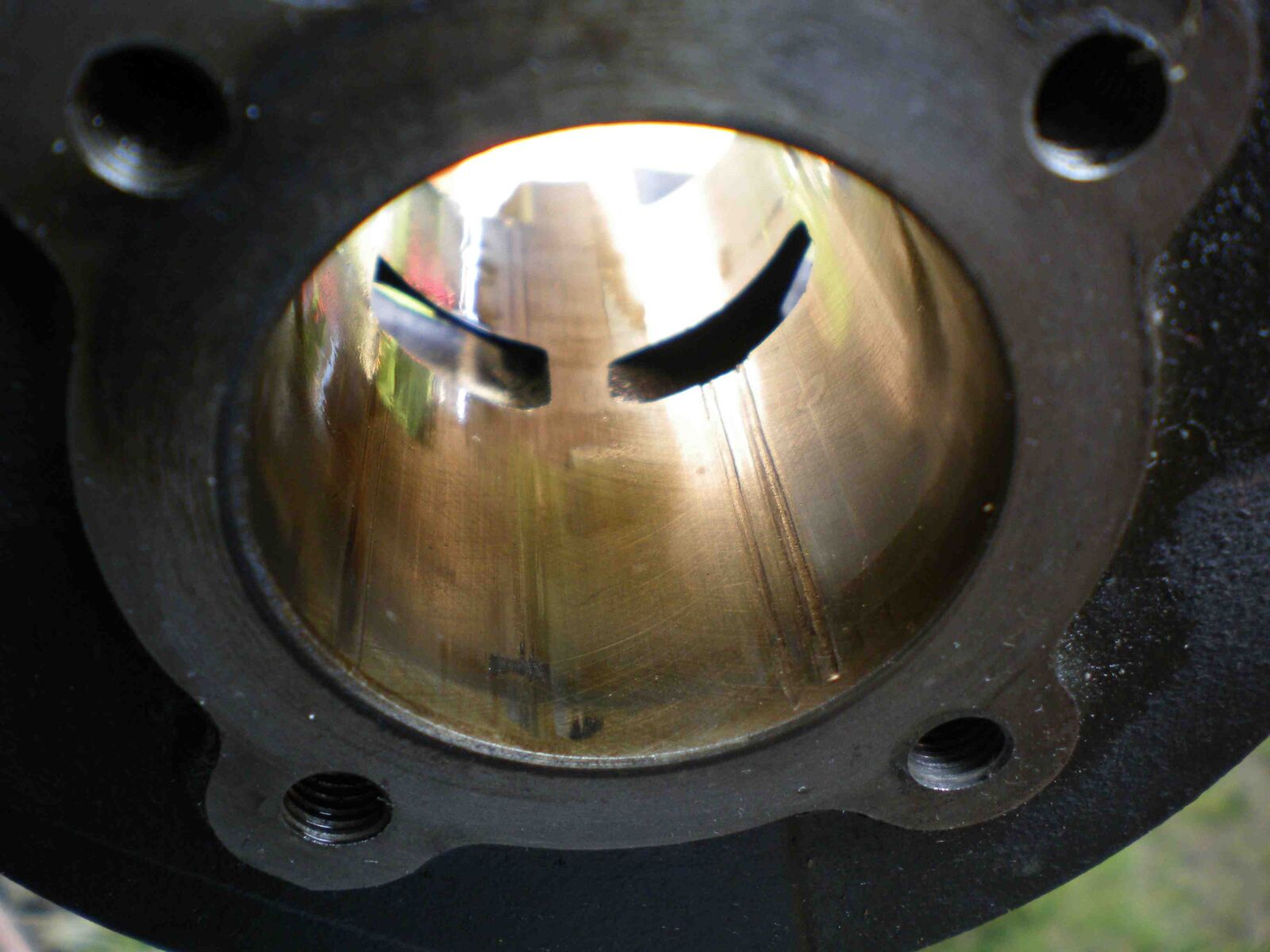

Hey zusammen,
ich habe mir einen neuen DR 50 Zylinder für meine Vespa 50 n special gekauft, da mein alter Zylinder tiefe Riefen zeigte. Nun habe ich den Zylinder gestern bekommen und habe ein paar Fragen bezüglich des einbaus.
Sollte ich den DR 50 entgraten an den Aus- Einlass?( Also 2-3 mal über die Kante mit ner kleinen Feile?)
Kann das jemand vllt anhand eines Bildes zeigen? Oder ist es unnötig die Kanten zu brechen?Dann habe ich gehört das man den Zylinder mit Oel einschmieren sollte, kann ich da ganz normales Oel nehmen (Feinmechanikeroel)????
Wie ist das bei der Bedüsung aus? ich habe einen SHB 16.10 Vergaser und einen originalen Auspuff und weiß jetzt aber nicht welche Düse original drin sein sollte! In der Betriebserlaubnis finde ich es auch nicht!
Würdet ihr in der Einfahrzeit 1 - 2 nummer höher gehen bei der Hauptdüse?Habe ich sonst was vergessen?
Habe auch mal gehört das man die ÜS entgratet?! Ist das sinnvoll???Kommen dort überhaupt die Ringe hin?Vielen Dank

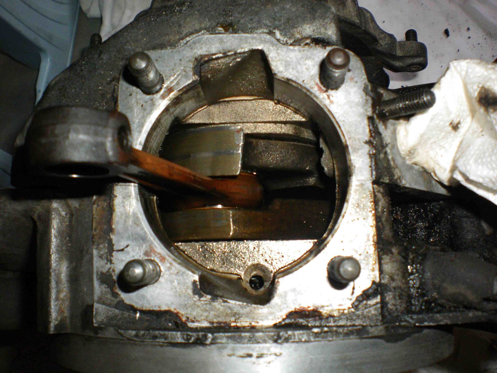

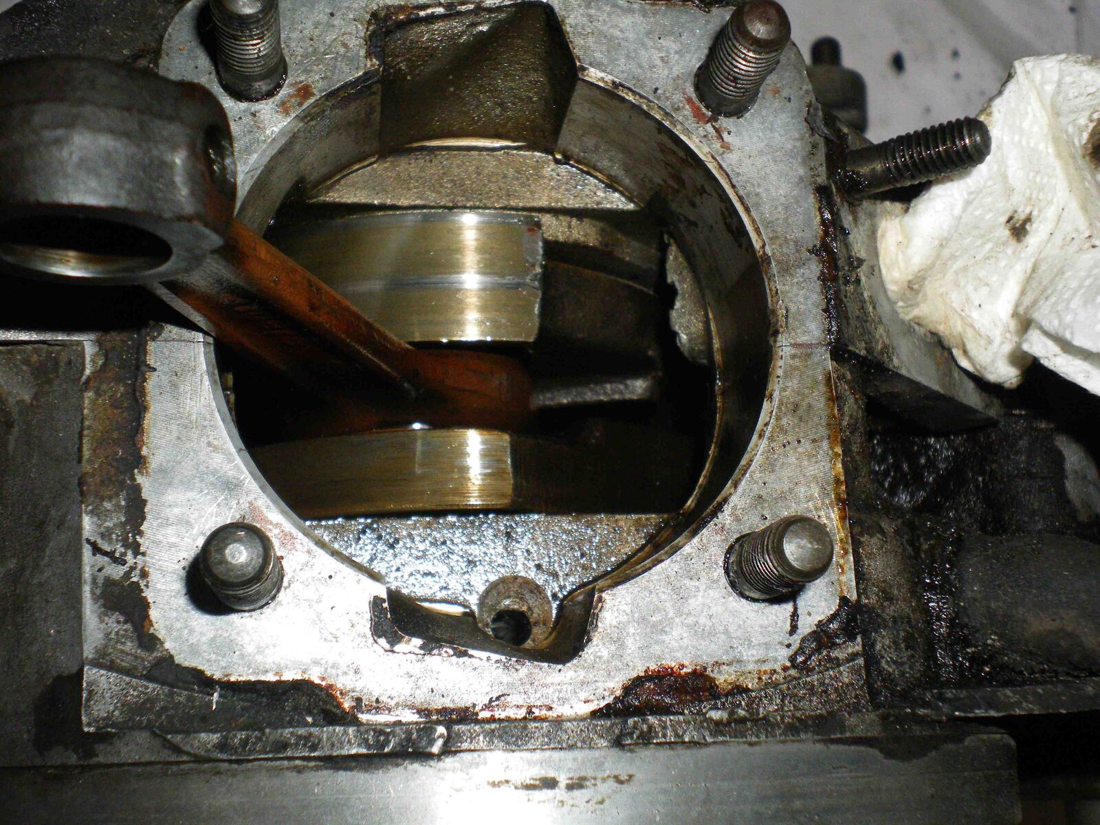

habe momentan noch ein Problem mit meiner vespa 50 n special
Sie springt nur durch schieben an und säuft sofort ab wenn ich kein gas gebe. ( Vergaser und Luftfilter gereinigt )
Habe nun heute den Zylinder runter genommen und habe massive Riefen im Zylinder und Kolben. Der erste Kolbenring hat sich verabschiedet und war zerbröselt im Auspuff.
Der Drehschieber (Kurbelwelle) sieht auch ziemlich mitgenommen aus, hat Riefen und ein paar Macken!! Zudem sind Macken an dem Ansaugrohr (die Dichtfläche am ASS)
Kennt ihr einen günstiges Zylinderkit ( 50ccm) und einen günstigen Drehschieber? Wollte die Dichtheit aber erst prüfen (oel im Ansaugstutzen)! Ist die methode effektiv und sicher?
Den Motor zu spalten wäre vllt keine schlechte Idee, falls dort noch mehr Stücke liegen und den nächsten Zylinder und Kolben zerstört! Oder was meint ihr?
Muss ich komplett den Motor zerlegen um nach Mtallstücken zu suchen oder kann ich was vernachlässigen (Kupplung usw)?
Was könnten die Ursachen für solch ein zerstörten Zylinder sein? nicht das mir sowas nochmal passiert
