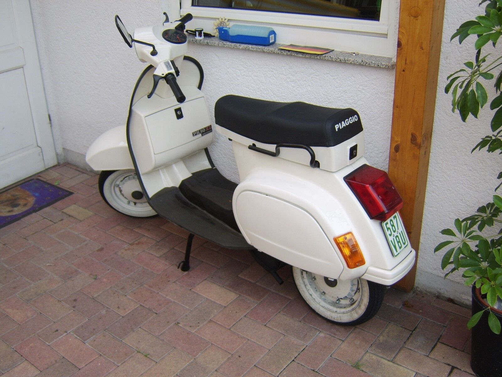

Zitat von »Automatikfahrer«
Na so schlecht sieht ein WWR auf ner weissen Felge doch nicht aus, oder?
index.php?page=Attachment&attachmentID=60634
index.php?page=Attachment&attachmentID=60635Doch sieht voll kakke aus, jetzt mal im ernst das geht garnicht! Muss dir gefallen aber ich würd so nicht rum fahren!
Na Danke für die überaus ehrliche Meinung.
