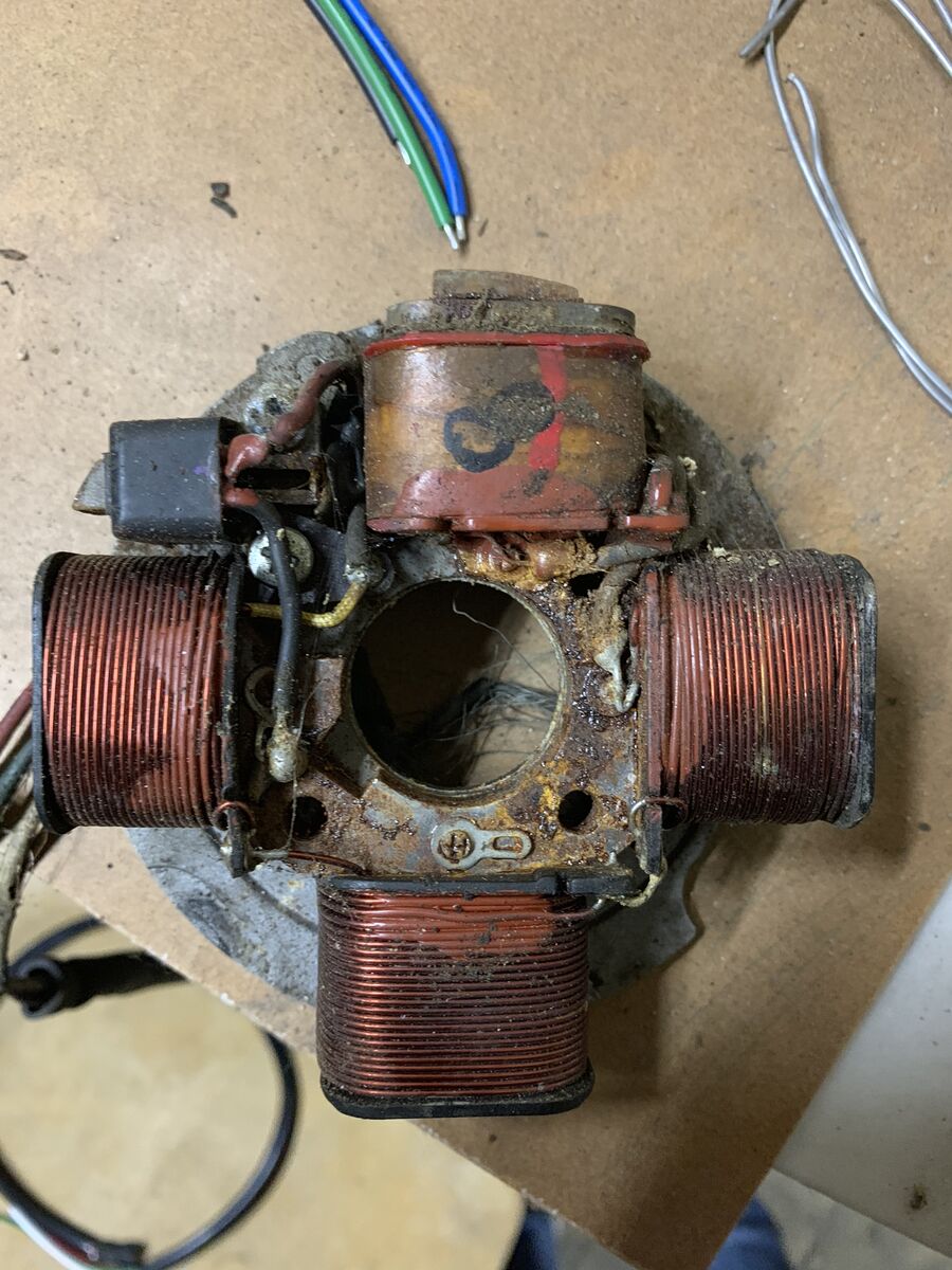

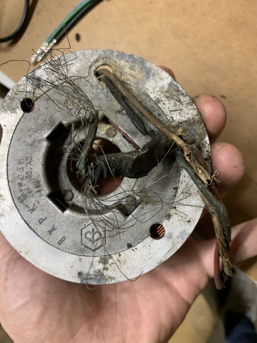

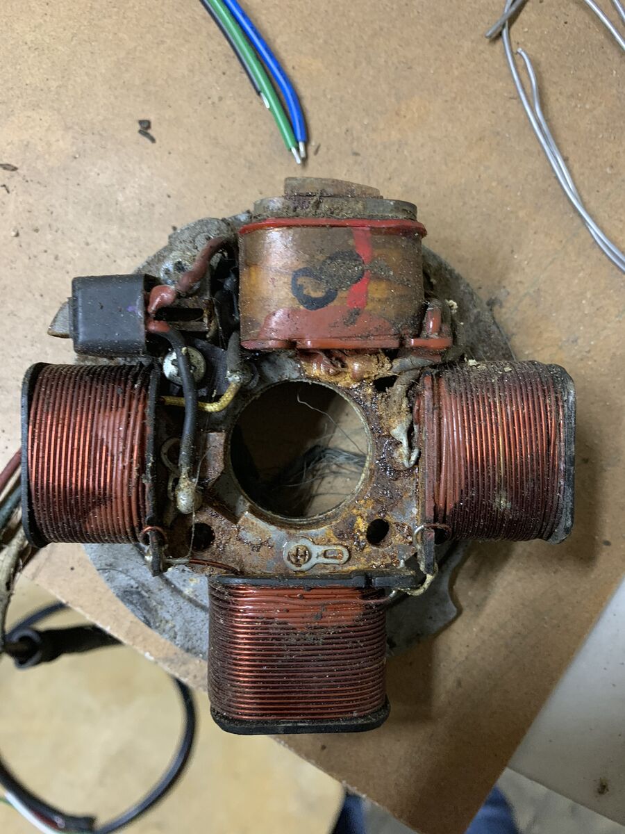

welchen Konus hat deine Kurbelwelle?

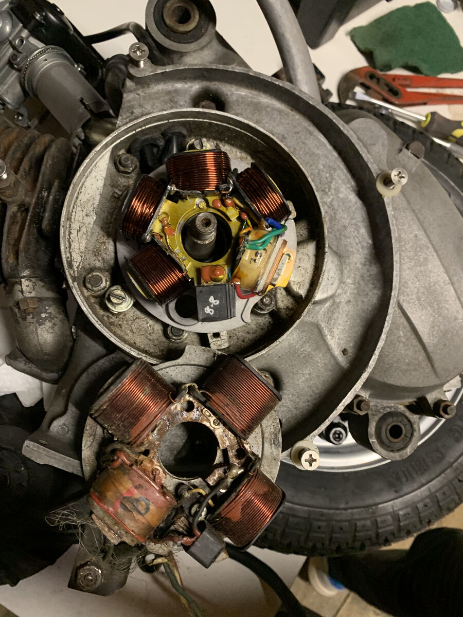

Würde auf 12V umbauen
19er Konus hab die ZGP jetzt nem Bekannten zum Löten gegeben, bei mir würde das sicher nach Beulenpest aussehen! Bin mal gespannt.

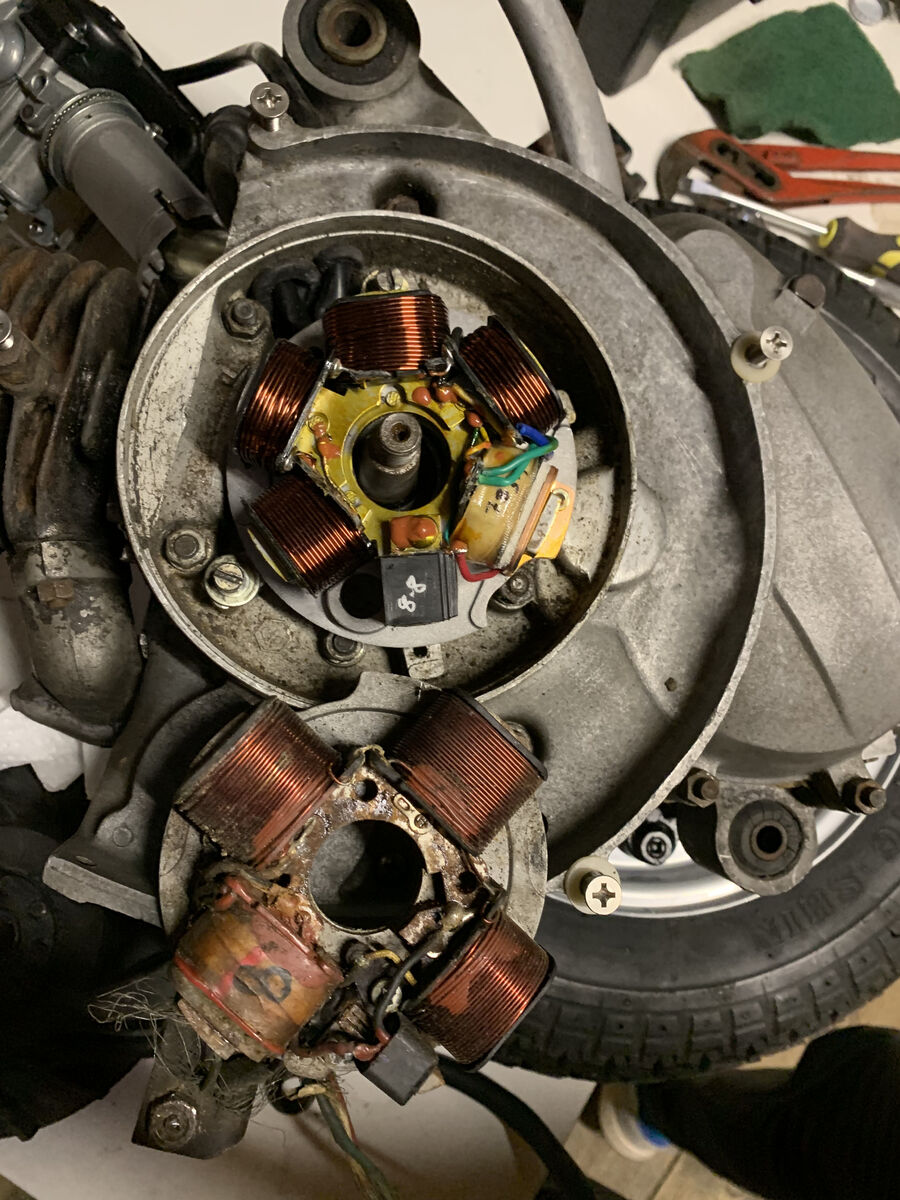

Das Lüfterrad von deiner Zündung (die mit den 4 Spulen) passt nicht auf eine normale 12V Zündgrundplatte.
Das ist so´n Sonderding mit 6V für Strom und 12V für Zündung.Entweder Du kaufst noch den Rest für auf 12V umzustellen, Lüfterrad, Spannungsregler und CDI oder Du suchst Dir ersatz für deine originale 4-Spulen Zündung.Ich glaube ich hab sowas noch irgendwo liegen, ich gugg mal...Kannste für schmalen Kurs haben.
Wenn du was hast gerne! Habe noch keine Rückmeldung bekommen ob man da noch was retten kann - ansonsten würde ich auf dich zurück kommen!
Ich werde sie vorerst auf 6v weiterfahren - vielleicht rüste ich nächstes Jahr um, aber erstmal soll sie nur laufen!
Danke schonmal für die Antworten! 👍🏻
Welche Hauptdüsen hast du im 16/15er Vergaser Verbaut? Vielleicht sind sie zu hoch - könnte den schwarzen Kolben erklären... 🤔

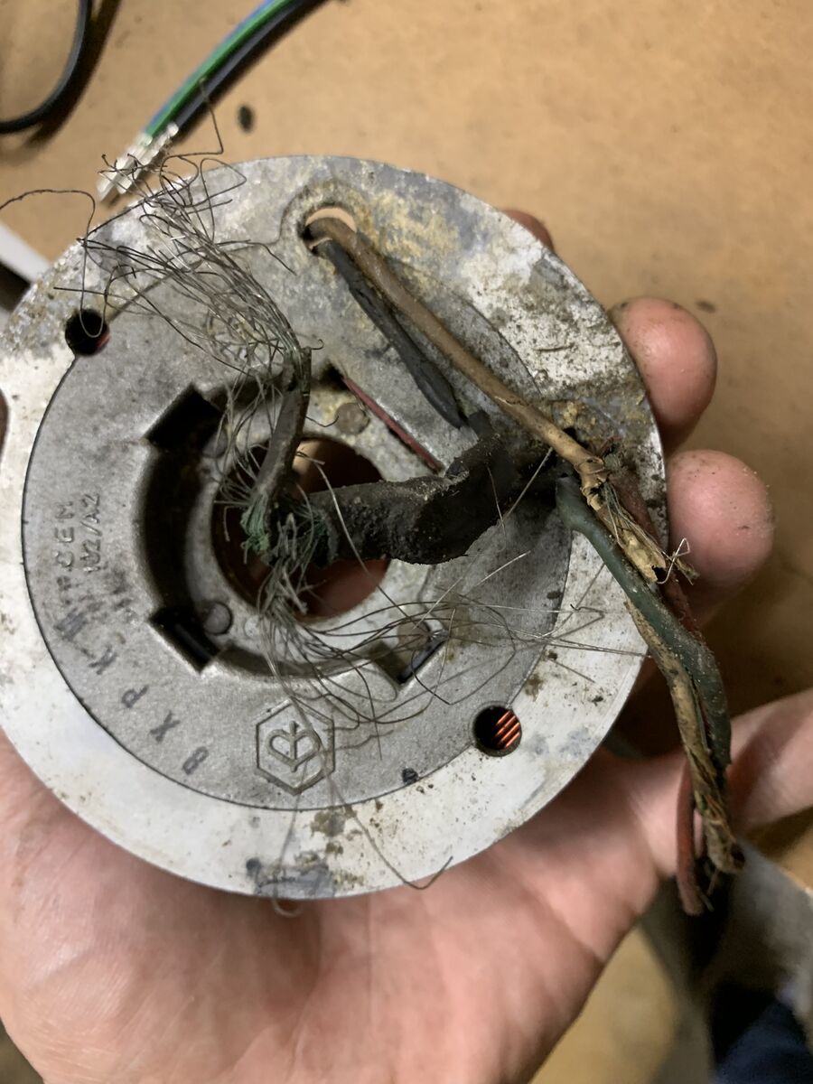

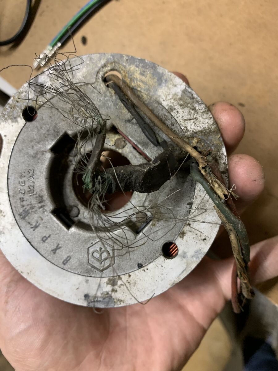

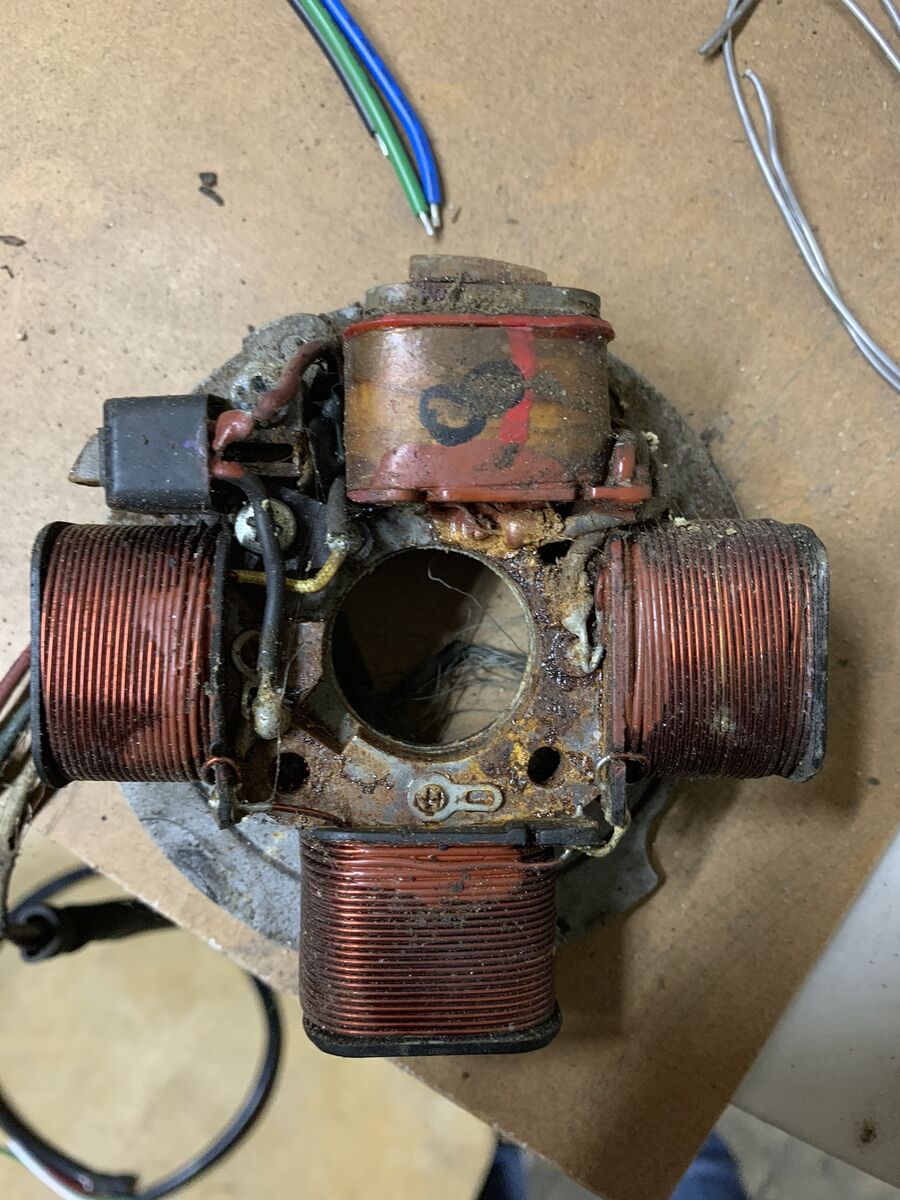

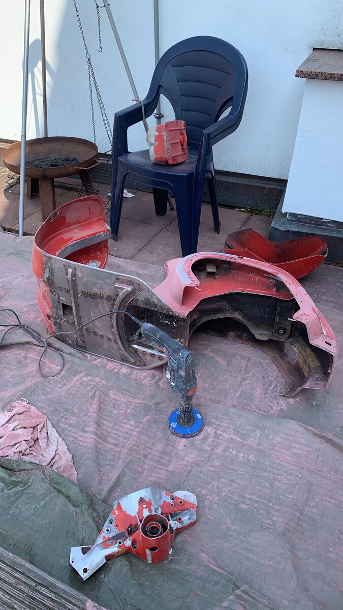

Ich melde mich nach stressigen Aebeitswochen zurück! 👋🏻 Nachdem die Vespe abgeschliffen in der Garage darauf wartet grundiert zu werden tun sich abgründe in Sachen Elektrik auf. Ich hab das Polrad abgenommen und hätte fast das K**** bekommen ... ZGP hat deutlich mehr km gesehen, als es mein Tacho sagt. Ich bin kein Profi in Sachen Elektrik - daher habe ich auf Rat eines bekannten eine neue ZGP bestellt (12V statt den italo typischen 6V) jetzt dreht sich das Lüfterrad aber nicht mehr und ich befürchte, ich muss nun in mehr investieren.
Was sagt ihr?
Originale 6V ZGP versuchen zu retten und so weiterfahren oder neues Lüfterrad CDI etc. kaufen und mit 12V weitertuckern?
Ich bekomme echt noch die Krise.
Anbei ein paar Bilder des Dilemmas.
🤘🏻 Marcel

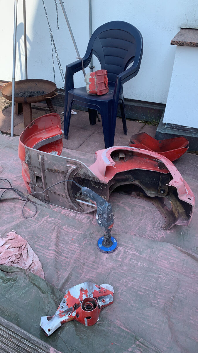

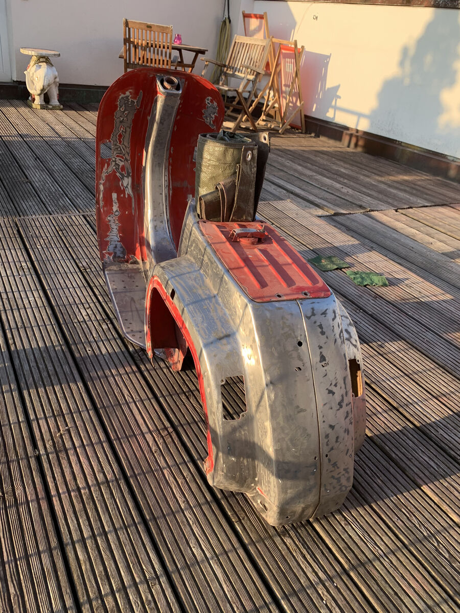

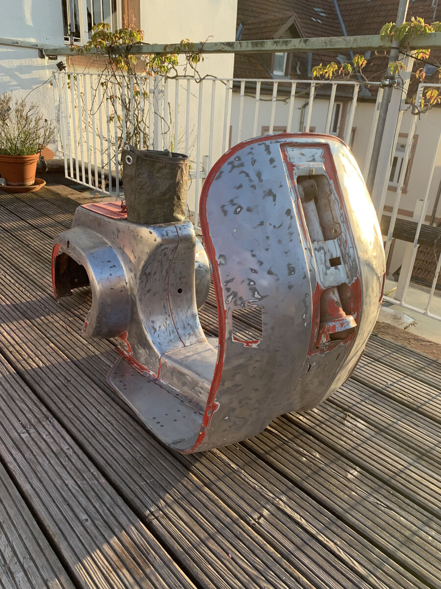

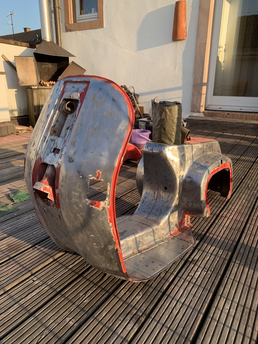

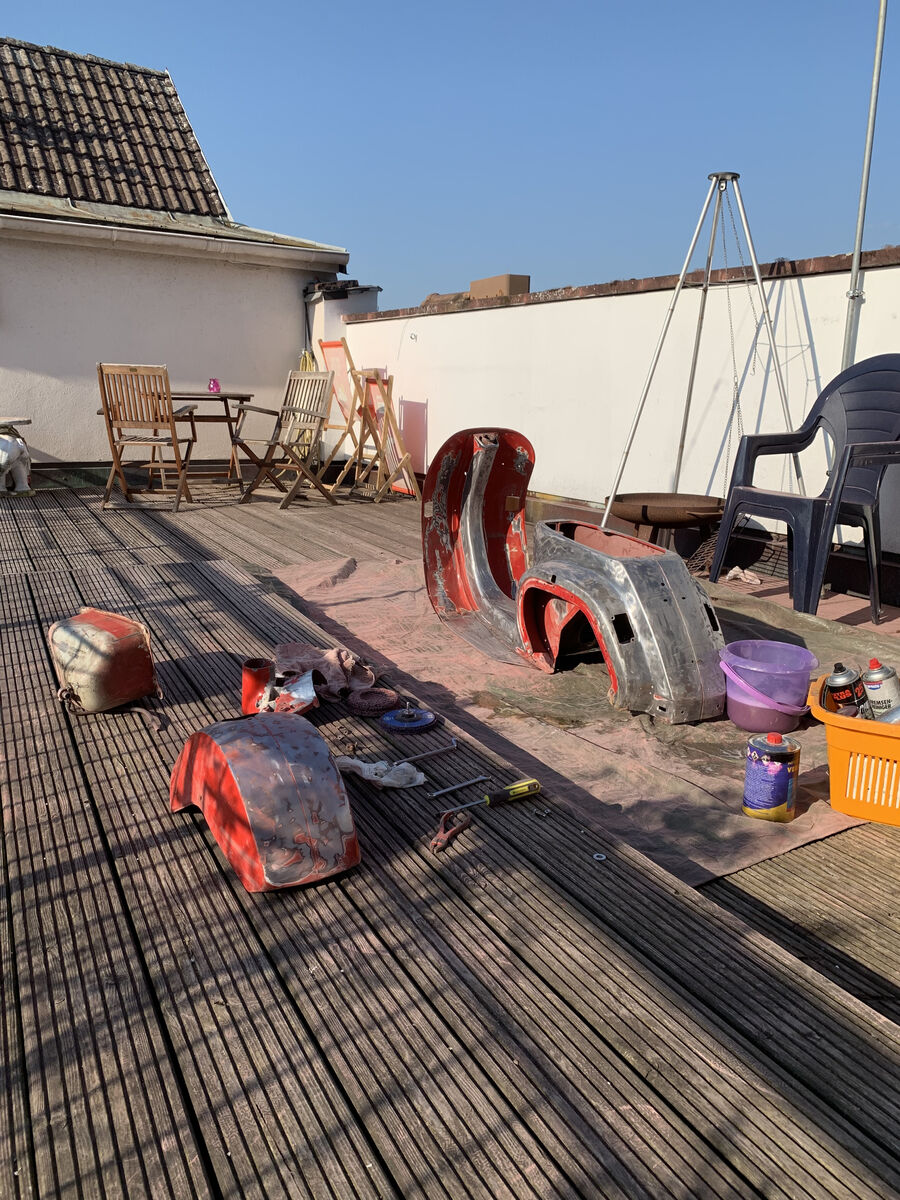

Auf der Dachterasse ? Geil !

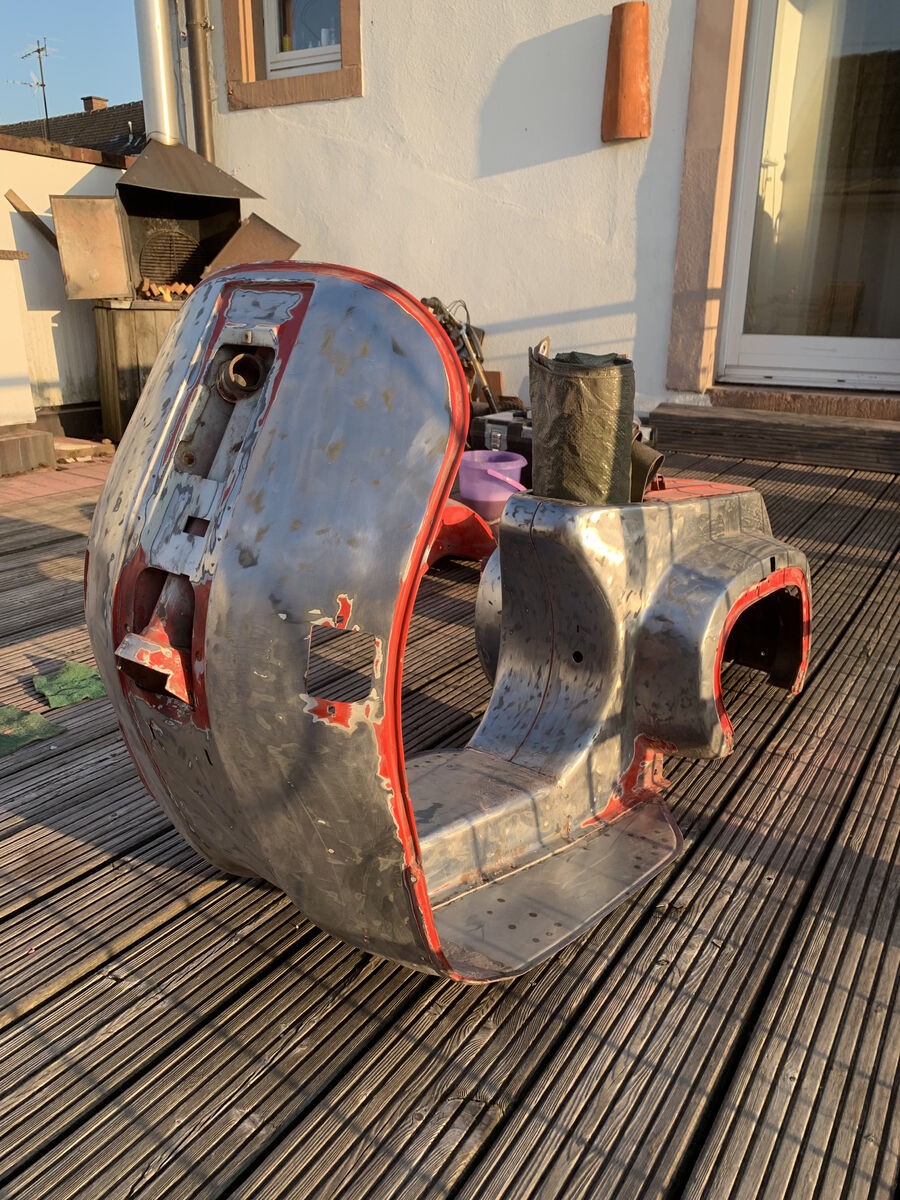

Viele werden sagen, zu viel Aufwand für ne PK. Ich finde es super, wenn sich jemand um Pressblech kümmert, also weitermachen.
Allerdings hätte ich den Rahmen strahlen lassen. Egal, ist dein Projekt.
Motor soll original bleiben?
Ich glaube die PK hat mittlerweile auch Kult-Status erreicht, zumindest für mich (vor allem die frühen Modelle) Im Moment muss ich noch die Nachbarn ärgern auf der Dachterrasse, wäre bei dem genialen Wetter auch ne Schande in der Garage abzuschleifen! 😁 Hey das mit dem Strahlen hab ich mir so oft auch gedacht und mich innerlich selbst beschimpft! Egal, wird alles selber gemacht und jetzt gibts kein zurück mehr! Ich hab nen 102er Olympia Zylinder + nen Dellorto 19/19 Vergaser, bin noch unschlüssig, was ich davon halten soll!

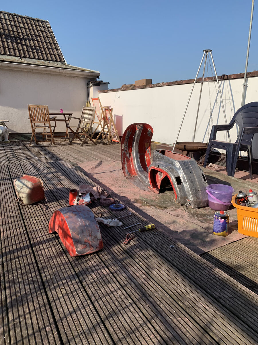

Servus zusammen,
Ich habe mir nach langem hin und her überlegen wieder eine PK zugelegt, die insgesamt dritte bis jetzt - irgendwie hab ich die Dinger gern... 😁
Gekauft habe ich weniger einen Roller, mehr einen Anhänger voll Teile, der augenscheinlich vollständig aussah - war es aber dann doch nicht ganz und so kamen knapp 400€ nur an Neuteilen dazu (Kabelbaum, Zündgrundplatte, Vergaser 19/19, Blinker, CDI, Trittleisten, Schlösser, Sitzbankbezug, Gummis, Dichtungen, Neue Reifen + Felgen, Bremsen, sämtliche Züge und und und...)
Trittblech war an mehren Punkten durchgerostet also wurde das auch noch ausgetauscht.
Als nächstes habe ich angefangen mit dem „Negerkeks“ die geschundene PK zu entschichten (Was eine drecksarbeit ... das Ergebnis ist allerdings absolut genial) - Die schwer zugänglichen Stellen werden im nächsten Schritt mit Abbeizer entlackt. Noch ein ganzes Stück Arbeit bis die Grundierung drauf kommt ...
Ich werde regelmäßig Bilder vom Zwischenstand hochladen - Bin gespannt auf eure Kommentare, vielleicht habt ihr auch noch ein paar Anregungen + Vorschläge für mich!
🤘🏻 Marcel

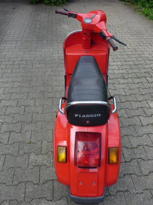

Spricht von ner XL1 und postet das Bild einer PKs
upps.. klar ist es ne PKS! Also ich weiß ja nicht.. die LED dinger gefallen mir einfach nicht da die irgendwie den look von der Vespa zerstören.. und ich würde sie gerne weitestgehend original belassen. Ich glaub ich lasse das Alte RÜcklicht dran und schmeiß einen satz weiße blinkergläser drauf - fertig
Das mit dem Lambretta Rücklicht sieht ja mal nicht schlecht aus! Hab auch überlegt solche Tunnel-Lichter zu verbauen .. das sieht aber unter umständen ziemlich billig aus wenn man es nicht richtig macht.. habt ihr schon erfahrungen mit so etwas?

Hab an meiner XL1 noch das alte große Rücklicht, dass ich jedoch ziemlich hässlich finde .. könnt ihr mir vielleicht ein paar Bilder zeigen von PK's die andere Rücklichter haben? Will nicht dass es nacher noch besch.. aussieht wie vorher
danke hat mir echt geholfen.. jetzt schau ich gleich mal bei ebay was das so kostet
