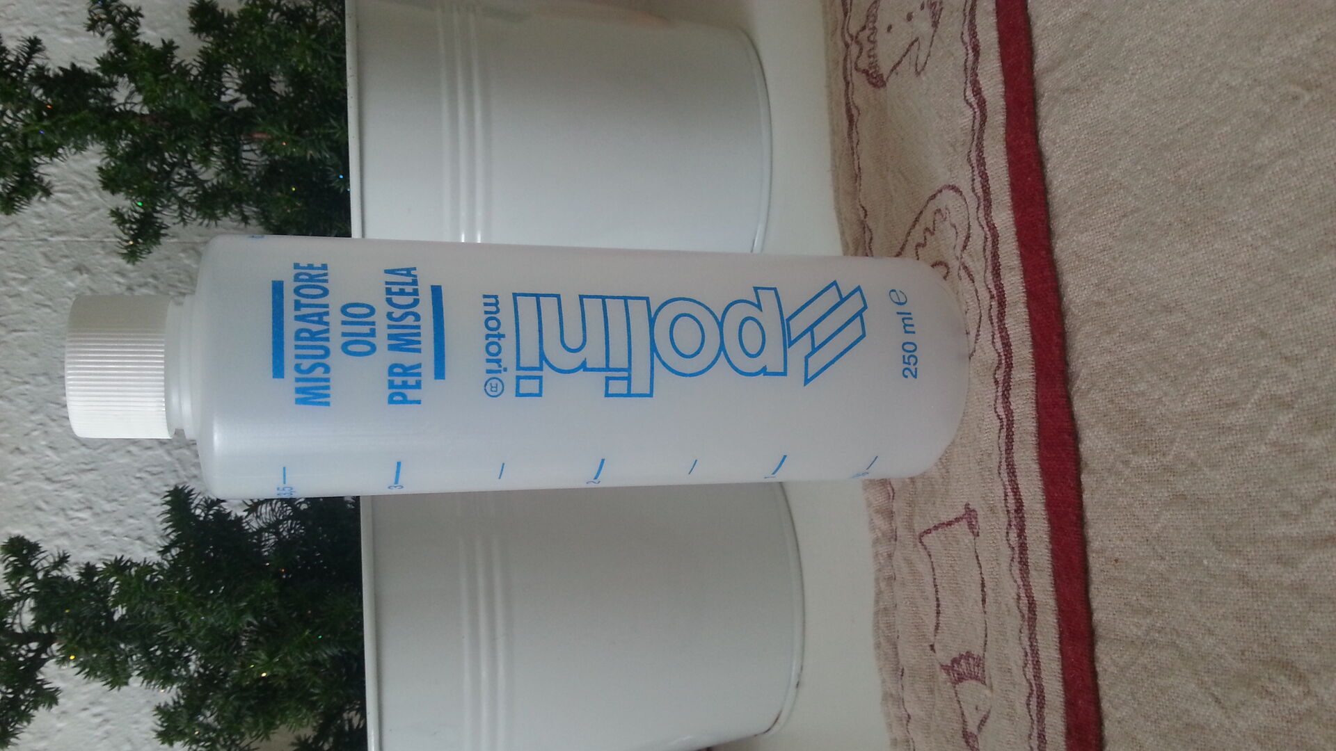

ja das ist mir klar. Mir ging es auch eher darum die bereits vorhandene Skala zu verstehen -
Sorry, ich hab es einfach nicht gerallt....
Danke! -
Der Nikolaus hat mir ein ganz tolles Dosierfläschchen in den Adventskalender gepackt aber ich stehe im Moment voll auf dem Schlauch und bin zu blöde die Skala richtig zu lesen. Vielleicht liegt es aber auch an den Nachwirkungen der Weihnachtsfeier gestern Abend
Kann mir mal jemand auf die Sprünge helfen? -
