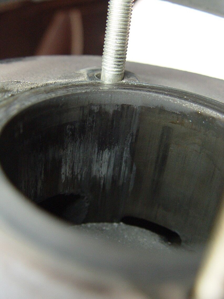

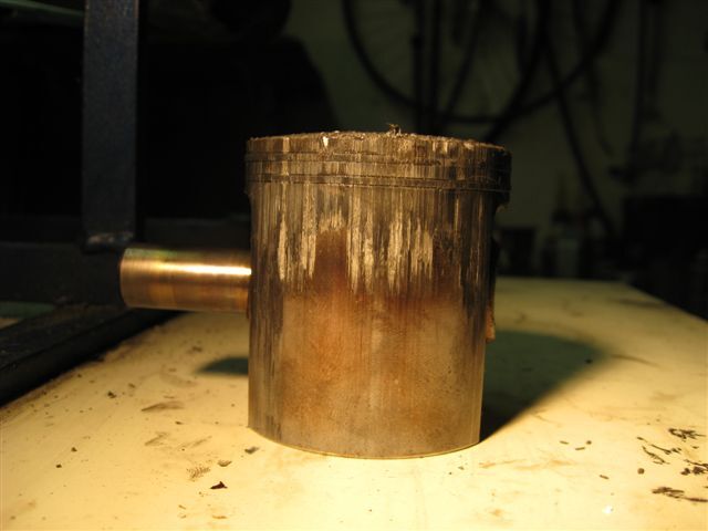

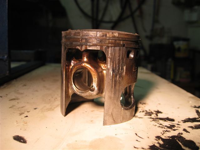

ich kenne mich noch nicht allzu gut mit Vespen aus, insbesondere die "großen" Reparatur sind noch Neuland für mich... kurzum - mein Problem:
Alles war so wunderbar, das Wetter, der Motor, die Geschwindigkeit... die Geschwindigkeit? Warum werde ich immer langsamer? Uuups! Was war das? Kurzer Reifenblockierer... und dann ein Ausrollen... Gestank mittelmäßig. Hmmm.
Mein Vermutung: Zylinder... aufgemacht. Bilder gemacht. Rein ins Forum.
JETZT IHR! > siehe Bilder
Rate! Rate! Was ist das? Und woher kommt's? Und was muss ich jetzt tun? Wie geht das dann und worauf muss ich achten? Woher kommen die "Unebenheiten" (ist vll etwas untertrieben)?Vorab vielen herzlichen Dank!
