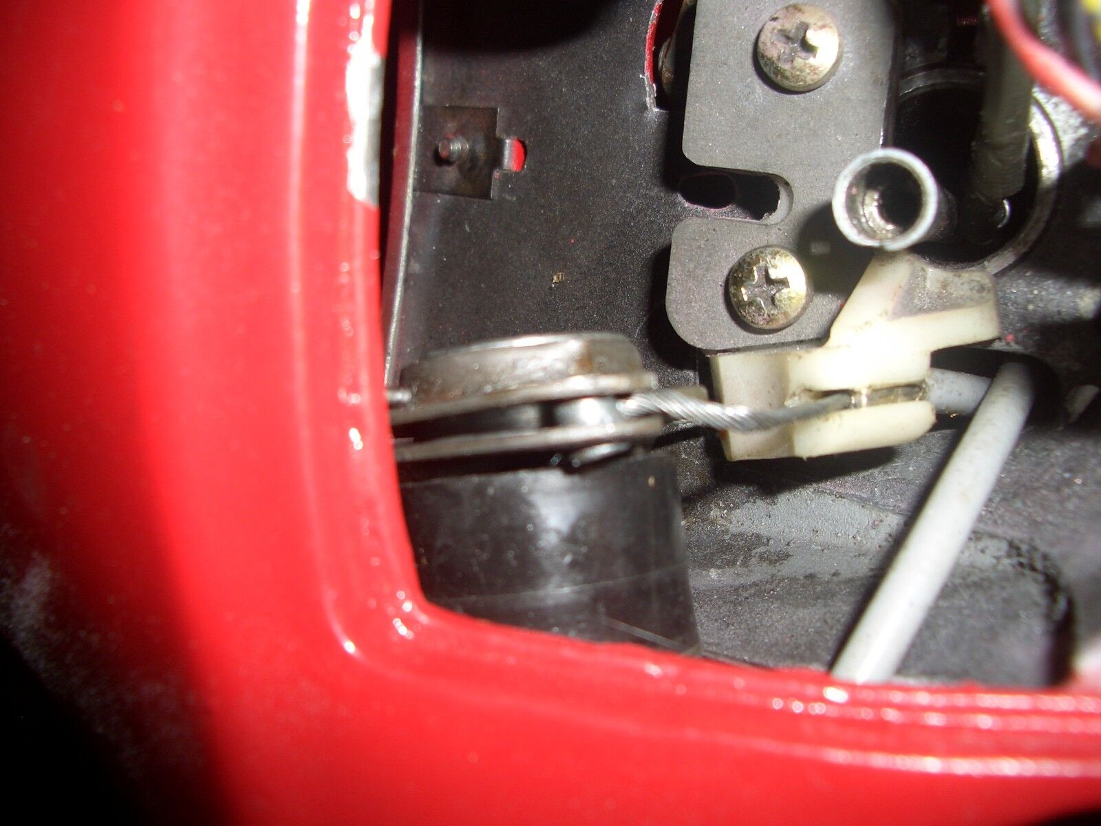

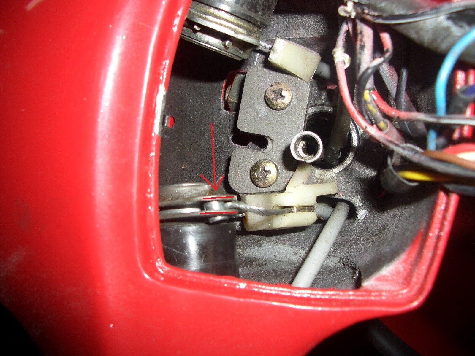

Schonmal die länge Deiner Schaltzüge kontrolliert?
Die sind bei den Zubehör Kit gerne mal bis zu 20cm zu lang... wenn man die "einfach" nur in den Rahmentunnen zurück schiebt kann sowas bei raus kommen.
Zieh mal unten vorsichtig an deinem Schaltzug. Nirgendwo vorher lösen!!! Wenn da mehr als nen leicher bauch raus kommt sondern so ne halbe schlinge, kürzen!
Wirkt Wunder!Viel Erfolg.

Gute Idee, werd ich die Tage mal testen, vllt nochmal zu zweit ran einer hält fest, der andere zieht den Zug lang und veschraubt ihn neu ...
