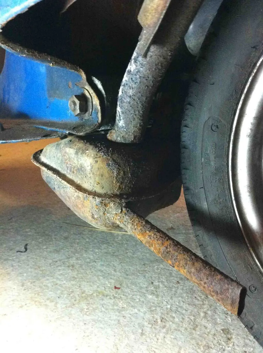

Morgen allerseits...
habe nun erfolgreich den Auspuff an meiner Primavera gewechselt und dabei festgestellt, dass der alte Auspuff ein verengtes Auspuffrohr hat. Hat dies einen bestimmten Zweck? Auswirkungen auf die Leistung? Bei der Probefahrt hatte ich das Gefühl, die Leistung habe ein wenig abgenommen und sounmässig eine geringe Veränderung festgestellt.

Hallo Leute!
Habe mir kürzlich eine Vespa Primavera gekauft und muss nun die alte rostige Auspuffanlage ersetzen. Wie gehe ich dabei am besten vor? So wie's aussieht muss ich den Tank abmontieren, dass ich an die Schrauben des Auspuffs komme. Ist das korrekt? Oder muss ich etwa das Hinterrad abmontieren? Für die Demontage besitze ich einen Benzinhahnschlüssel, verstehe aber noch nicht ganz, wie ich den Benzinhahn wegkriege. Muss ich beim Benzinhahnhebel lediglich die Gummitülle abziehen und kann den gesamten Tank danach rausziehen?
