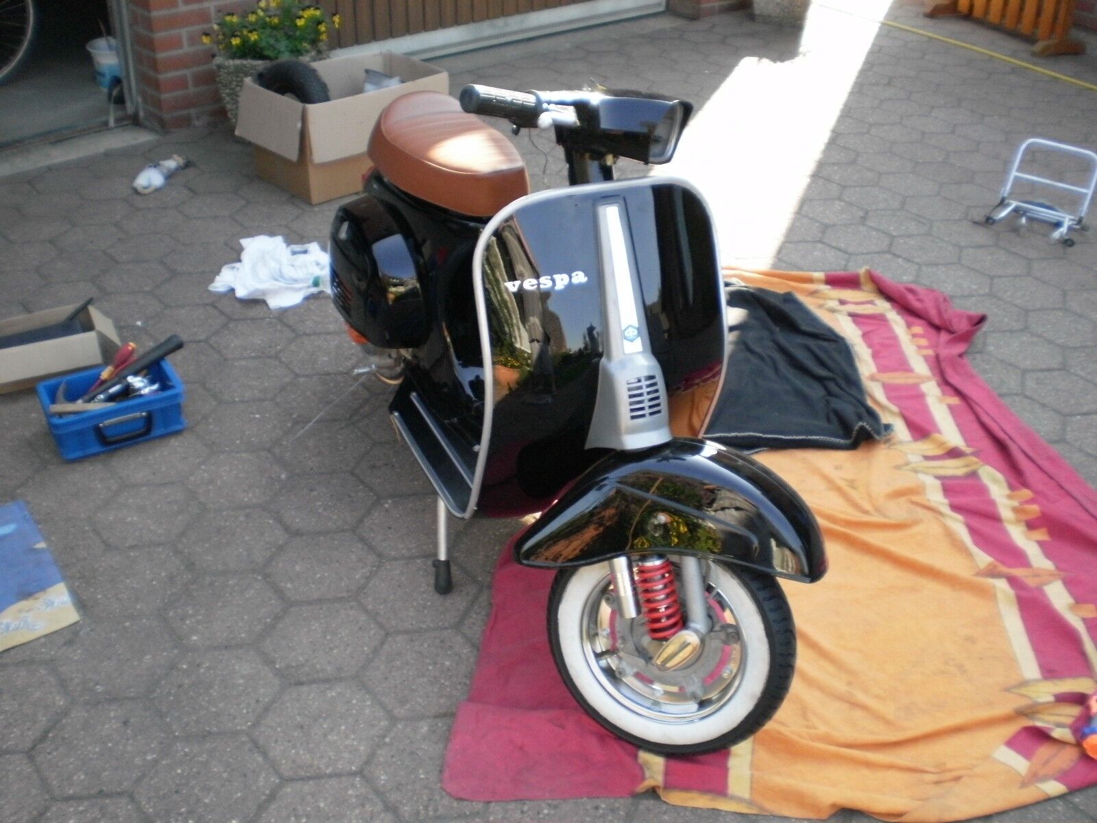

Kotflugel finne komt noch drauf, ist schon bestelt, habe dan auch mal eben die chrom kaskade dabei genommen, denke das sieht auch gut aus.
In drei monaten die complete kiste so zu machen war wol ein wenig arbeit, aber denke hat sich gelohnt.

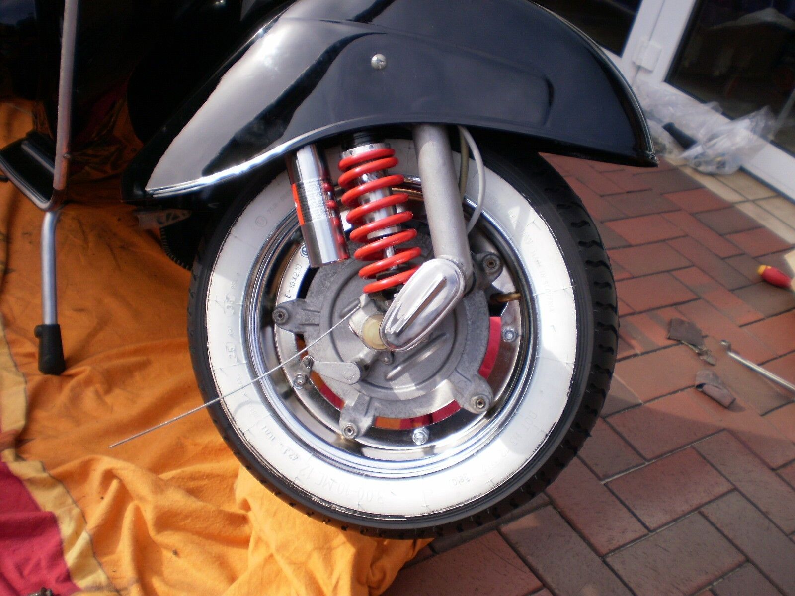

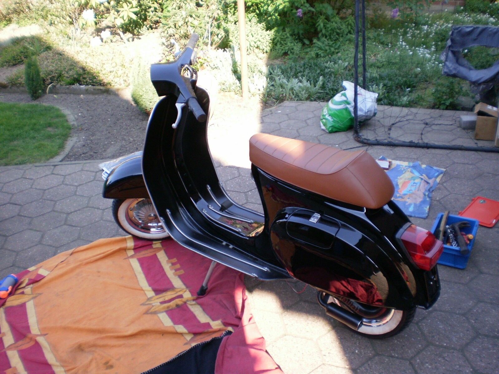

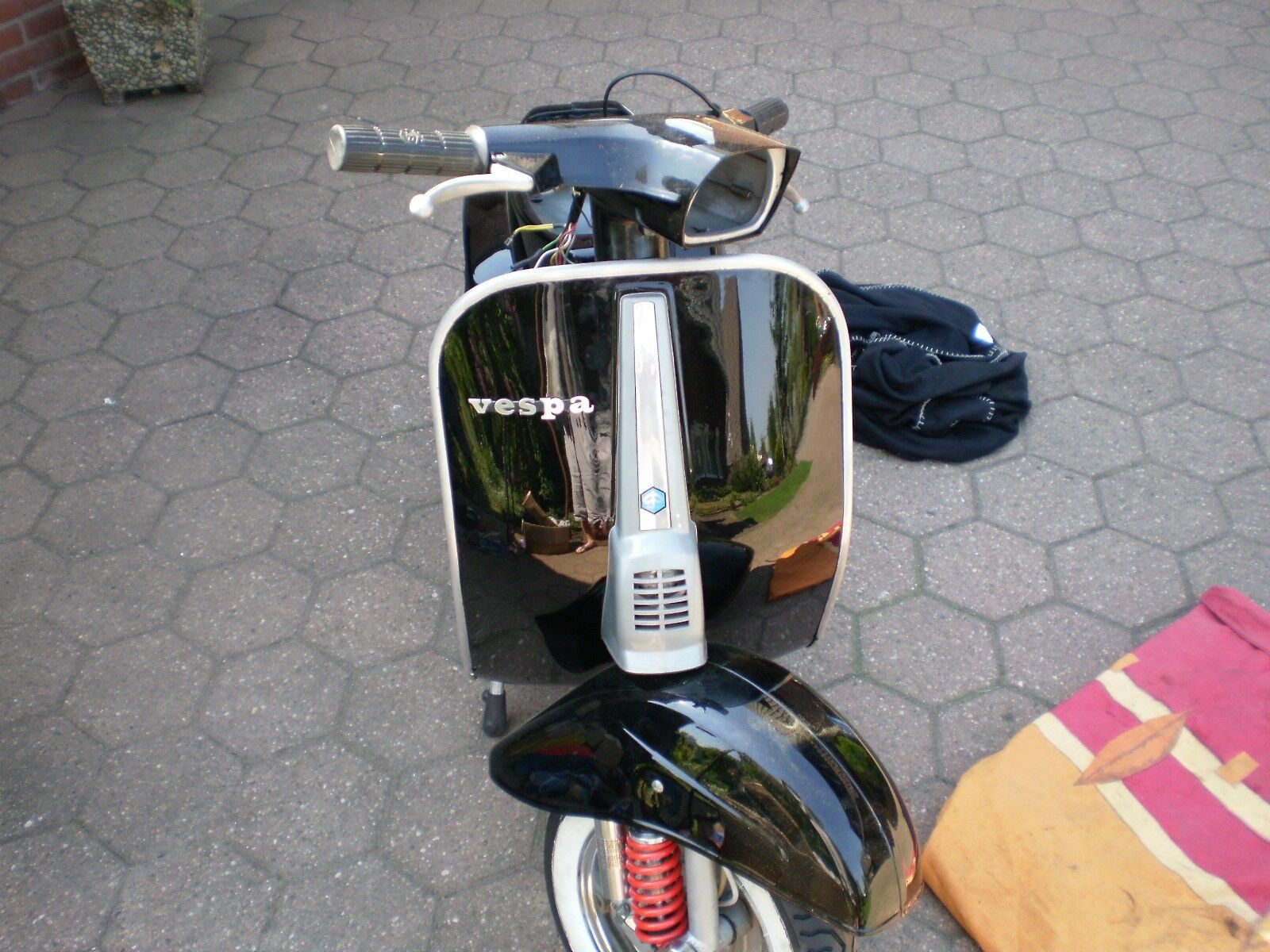

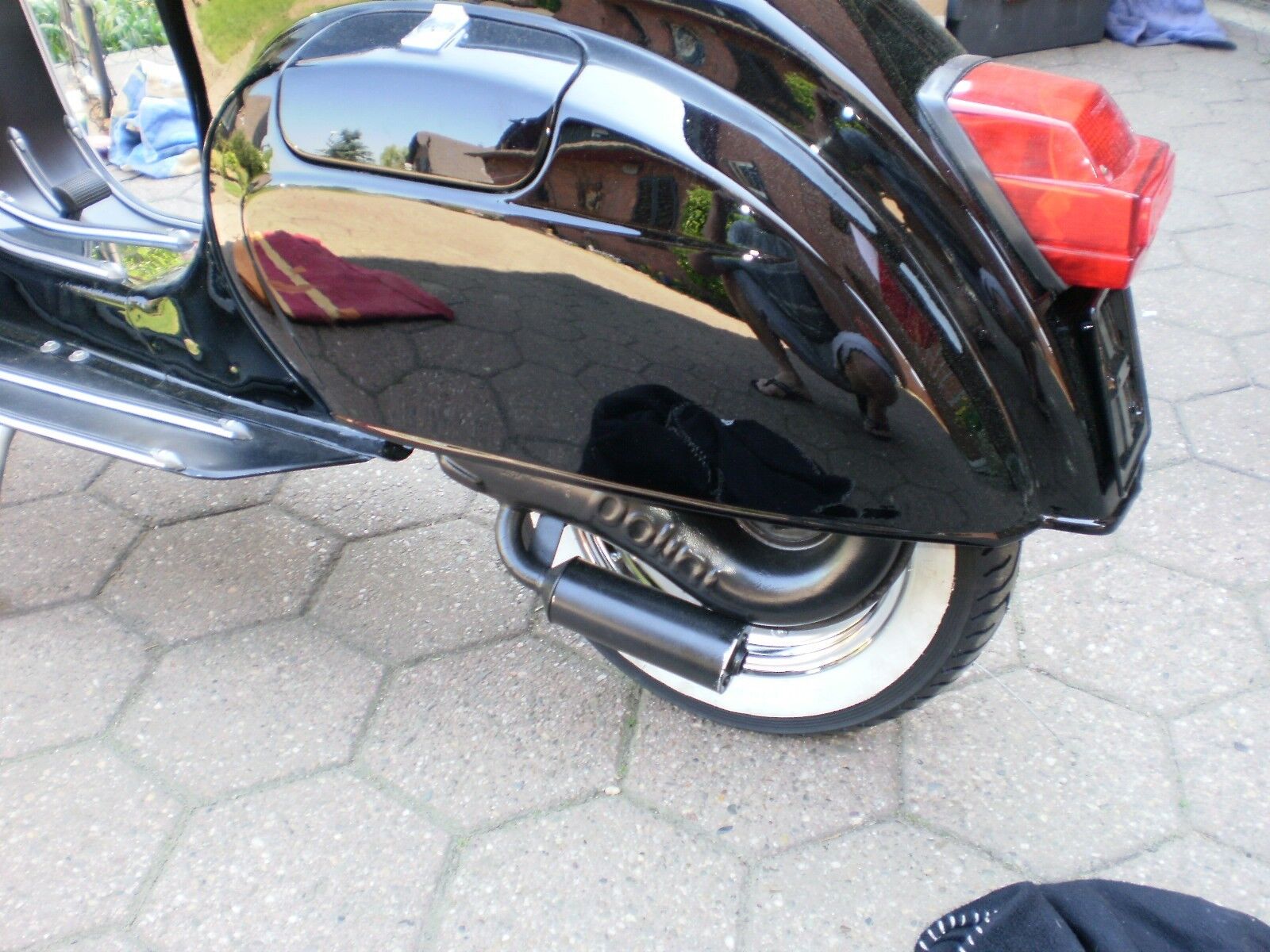

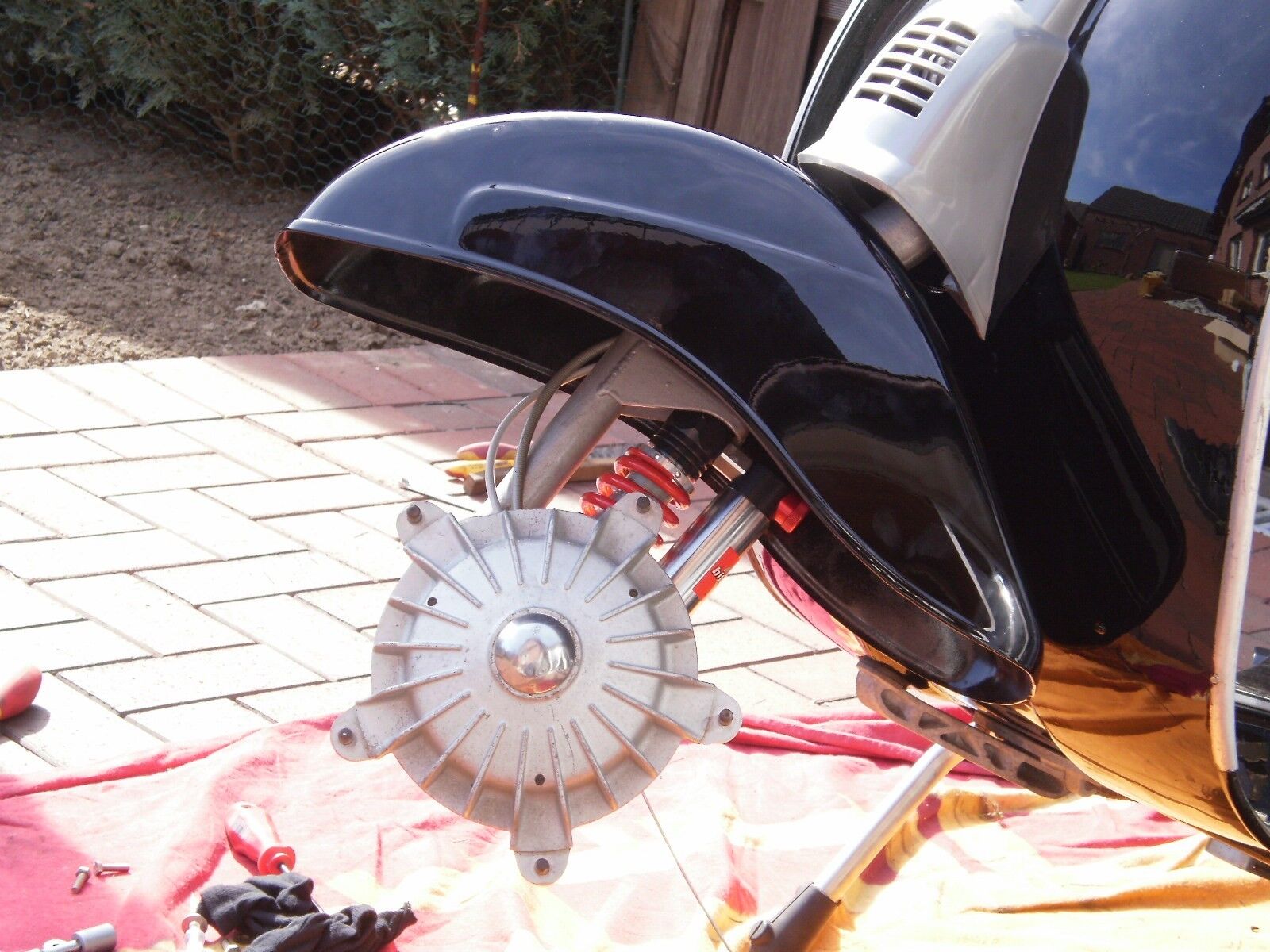

Moin moin,
Wolte mal eben ein paar meinungen von euch.
Mein erstes vespa project. Basis ein v50 spezial aus 79 im grau, ja ori
lack aber nur langweilig. Darum jetzt im schwarz ral 9001. Complet
zerlegt, gestrahlt, neuer kabelbaum, bowdenzuge usw. Motorhelften

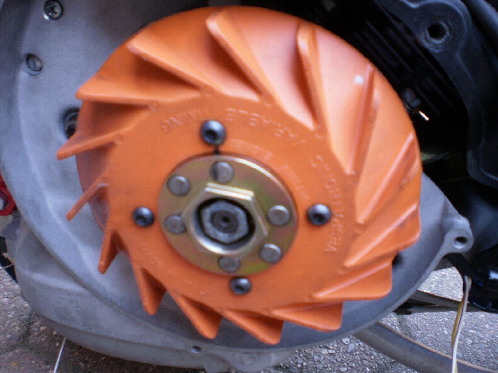

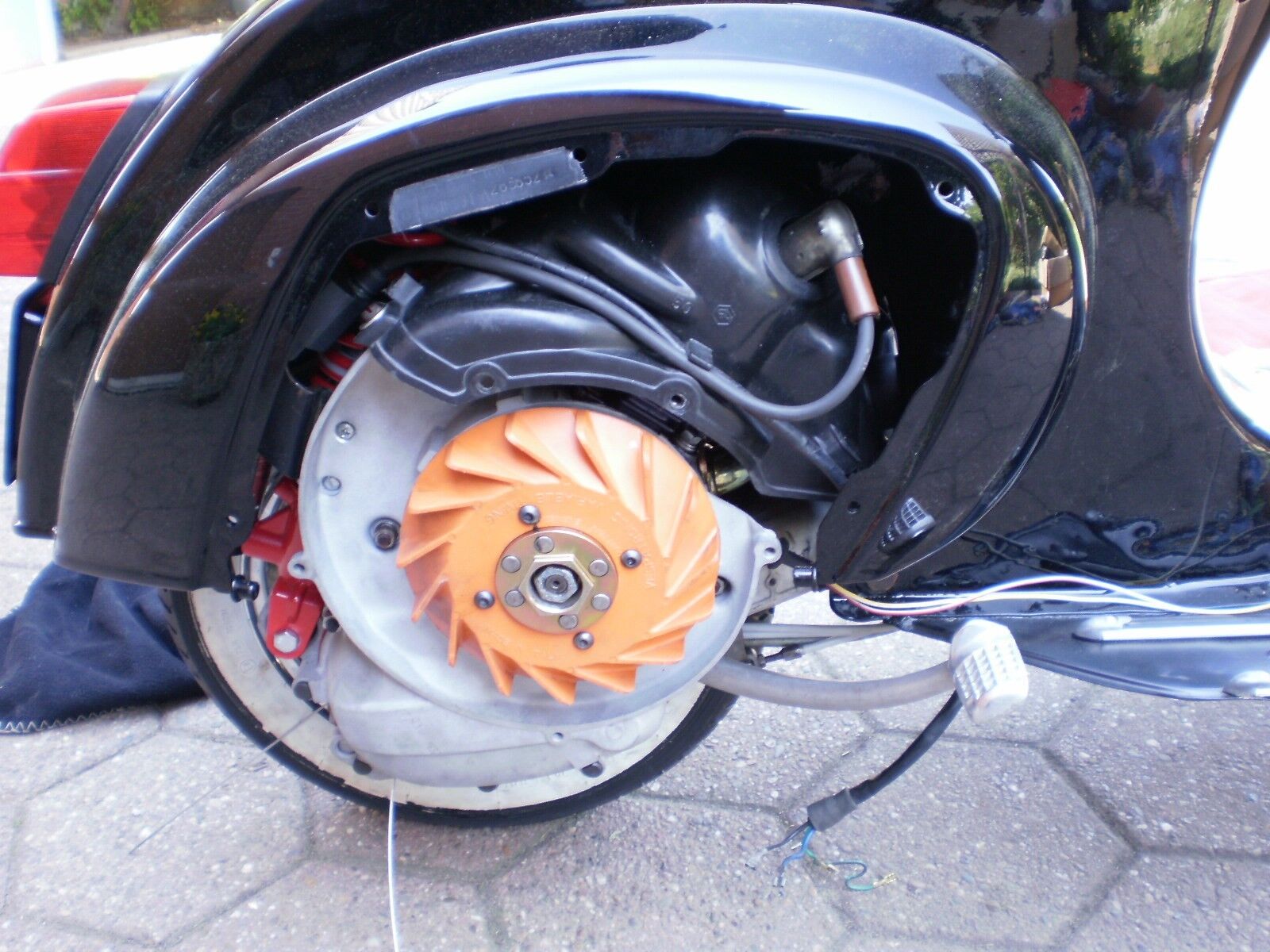

glasperlen gestrahlt, neu gelagert, mazzu kurbel, primar 3. 00, 102 ccm
RMS, 19er gasser mit pollini luftfilter, pollini schnecke, vespatronic.
Bitubo vorne und hinten. Bin noch nicht fertig, etwas zeitmangel. Hoffe
in 3 wochen die erste fahrt zu machen.Bin fast fertig, nur bowdenzuge getriebe und kabelbaum anschliessen,
naja nur. Auf den ersten kick lief die dame, horte sich gut an. Geplant
ist um an mitwoch die erste fahrt zu machen. Mal sehen ob das klappt.
Mit dank an NICK50XL, -

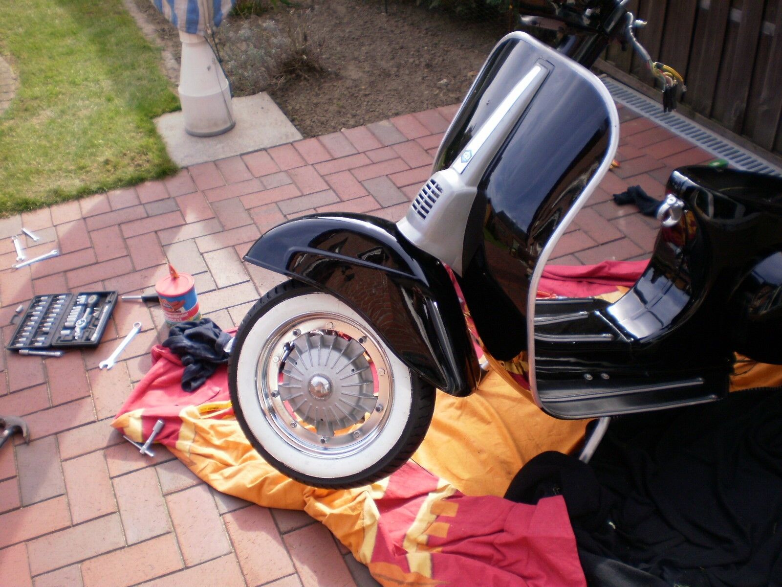

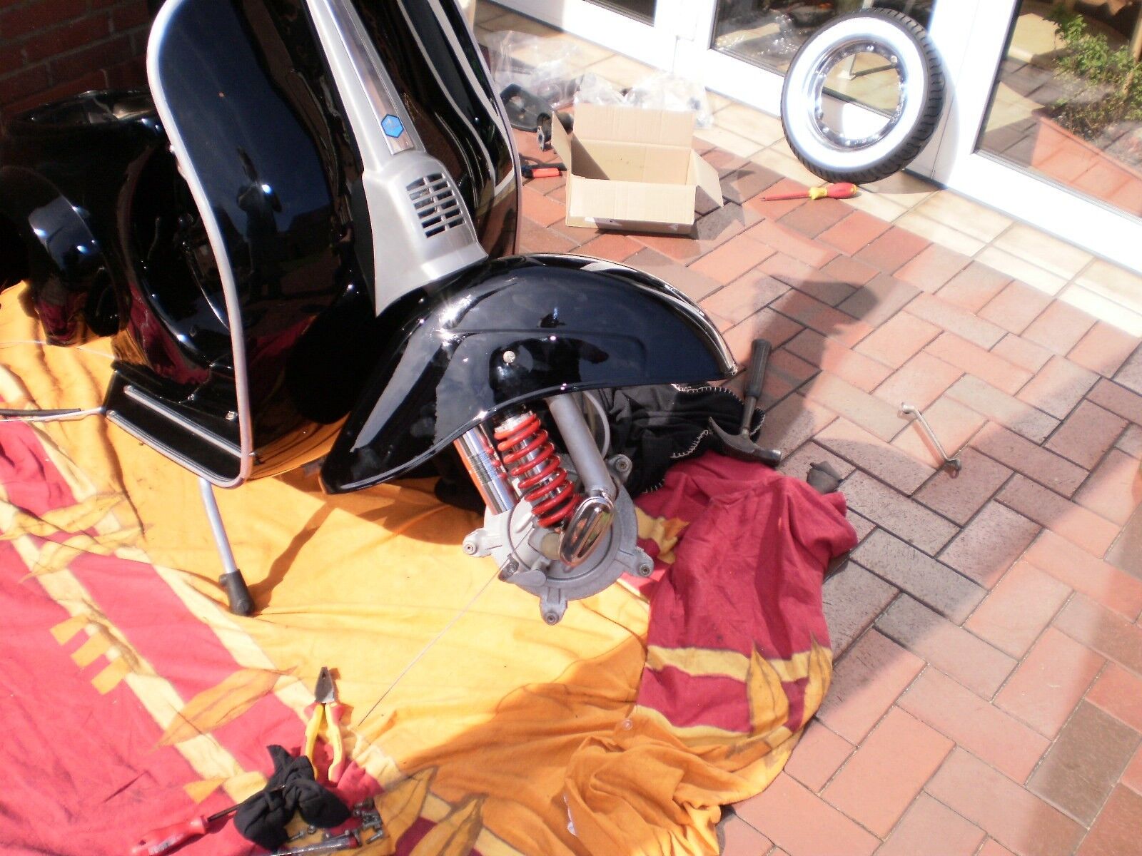

Mein erstes vespa project. Basis ein v50 spezial aus 79 im grau, ja ori lack aber nur langweilig. Darum jetzt im schwarz ral 9001. Complet zerlegt, gestrahlt, neuer kabelbaum, bowdenzuge usw. Motorhelften glasperlen gestrahlt, neu gelagert, mazzu kurbel, primar 3. 00, 102 ccm RMS, 19er gasser mit pollini luftfilter, pollini schnecke, vespatronic. Bitubo vorne und hinten. Bin noch nicht fertig, etwas zeitmangel. Hoffe in 3 wochen die erste fahrt zu machen.
Update,
Bin fast fertig, nur bowdenzuge getriebe und kabelbaum anschliessen, naja nur. Auf den ersten kick lief die dame, horte sich gut an. Geplant ist um an mitwoch die erste fahrt zu machen. Mal sehen ob das klappt. Mit dank an NICK50XL,
