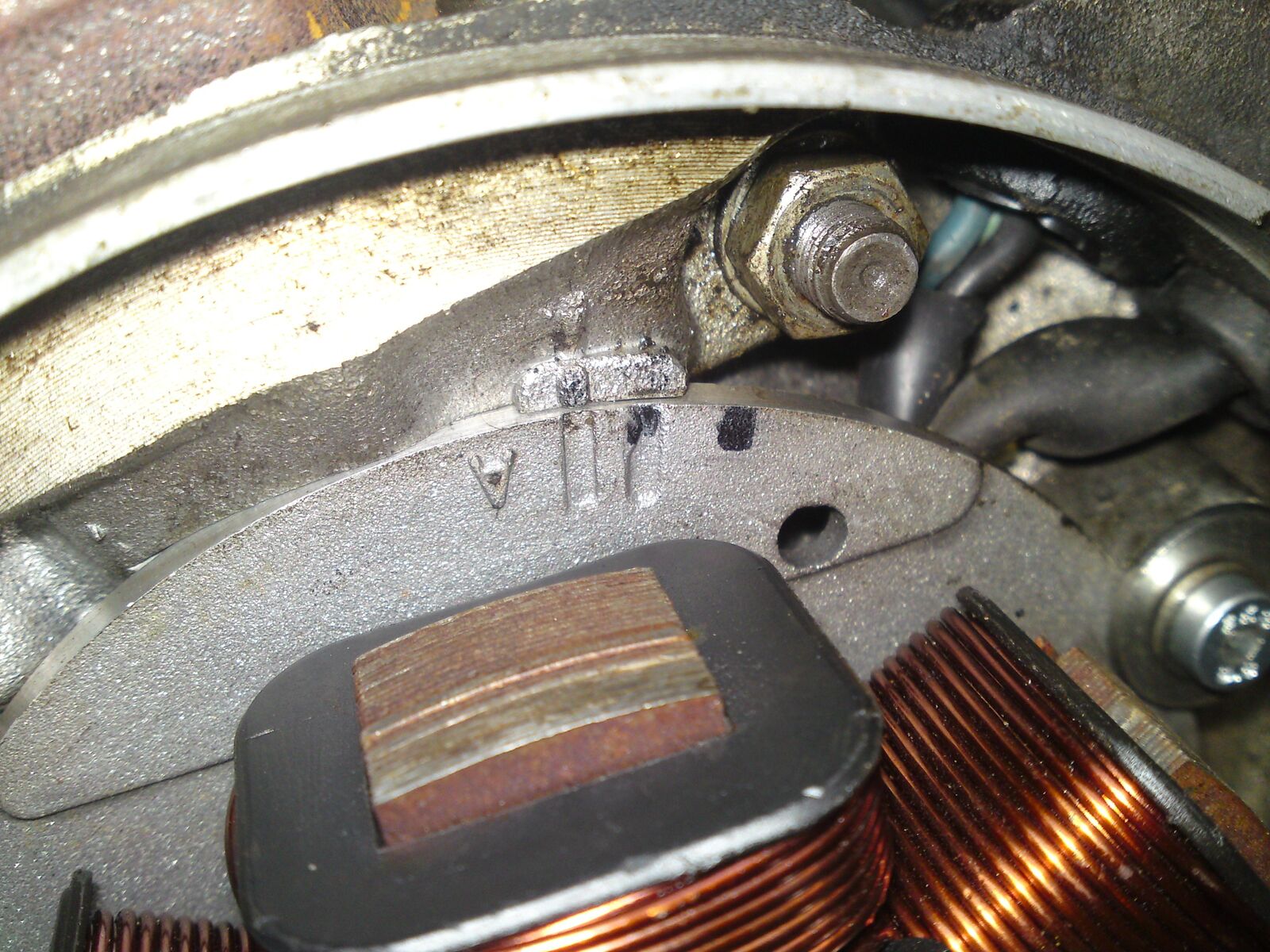

    Zitat von dark_vespa
    und wenn du ihn kaltem motor startest geht er gleich an?
    Ja nach spätestens dem 5. tritt! Läuft auch ganz normal!
    Zitat von Stoxnet
    Ich würde auf Falschluft in Verbindung mit einen Falschen ZZP Tippen! Was hast du denn am Motor gemacht das du die ZGP wieder einstellen musstest? Wenn er warm wird kann es schon sein das sich Falschluft mehr bemerkbar macht! Ich habe genau das selbe Problem bei einer 50er Spezial die hat ja keine CDI oder Pickup drum würde ich das abhacken! Wenn sie warm ist bekommt man sie nur mit schieben an! Motor wird jetzt neu Abgedichtet dann sollte es weg sein!
    Ich habe die Vespa defekt gekauft für einen schleuderpreis wo man zugreifen muß!!! Sie sprang am anfang überhaupt nicht an da der zylinder keine kompression mehr hatte. Der vorbesitzer meinte das die zündung verstellt sei aber da gibt es nur minimale möglichkeiten. Die ZZP hab ich auch schon im auge da die Vespa bj 1996 und die zzp von´98 ist und damit nicht original sein kann aber da sie ja läuft dachte ich das wird schon gehn...

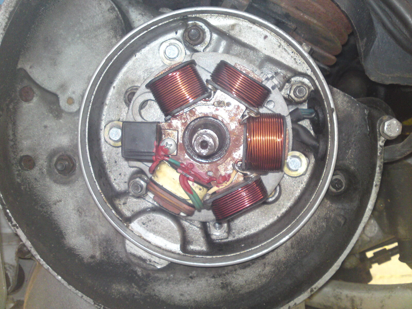

    Zitat von rassmo
    Zitat von rassmo
    Bevor du jetzt das löten anfängst eine Frage:
    Geht er aus wenn der Motor warm ist bzw. hat er Fehlzündungen oder springt er nur nicht mehr an wenn du ihn ausgemacht hast. Im ersten Fall könnte es das Pick-up oder CDI sein, im zweiten eher nicht.
    Der Moter geht wärend der Fahrt nicht aus! Er dreiht bei zu viel gas vieleicht ein bißchen hoch - beruhigt sich dann aber wieder. standgas ist auch ok. auch die beschleunigung ist gut. das einzige ist das er warm nur mit anschieben startet und wenn er dann läuft alles i.o. ist. Die CDI hab ich schon gewechselt war auch meine erste vermutung daran liegt es wohl leider nicht. Das er immer so hoch dreht könnte es daran liegen das er luft zieht??? Leider weiß man immer nciht was der vorgänger da so rum gepfuscht hat... Was mich auch wundert zum zeitpunkt wenn er mal wieder nicht anspringen will habe ich heute die zündkerze rausgedreht und am gehäuse gehalten - der fuken kam. Ob regelmäßig kann ich nicht sagen.

    Moin,
    Ich bin neu hier. Hab schon vieles versucht aber ich bekomme das problem nicht in den Griff! :-1 Hab ne PK 50 XL 4 Gang. Ich weiß auch nichgt ob ich die zündung richtig eingestellt habe ( siehe Bild ). An dem Vergaser und Zündkerze liegt es meines erachtens nichtt nach etlichen reinigen und austaschen. Könnte ja sein das jemand ne idee hat. Falls noch jemand mehr infos zur Vespa braucht kann mir gern schreiben.
    Vielen Dank im Vorraus. :-7 :-7
