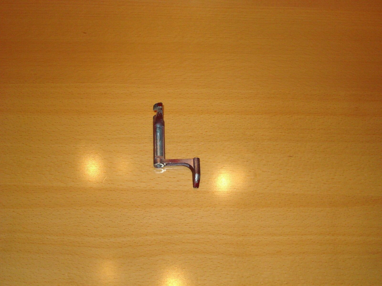

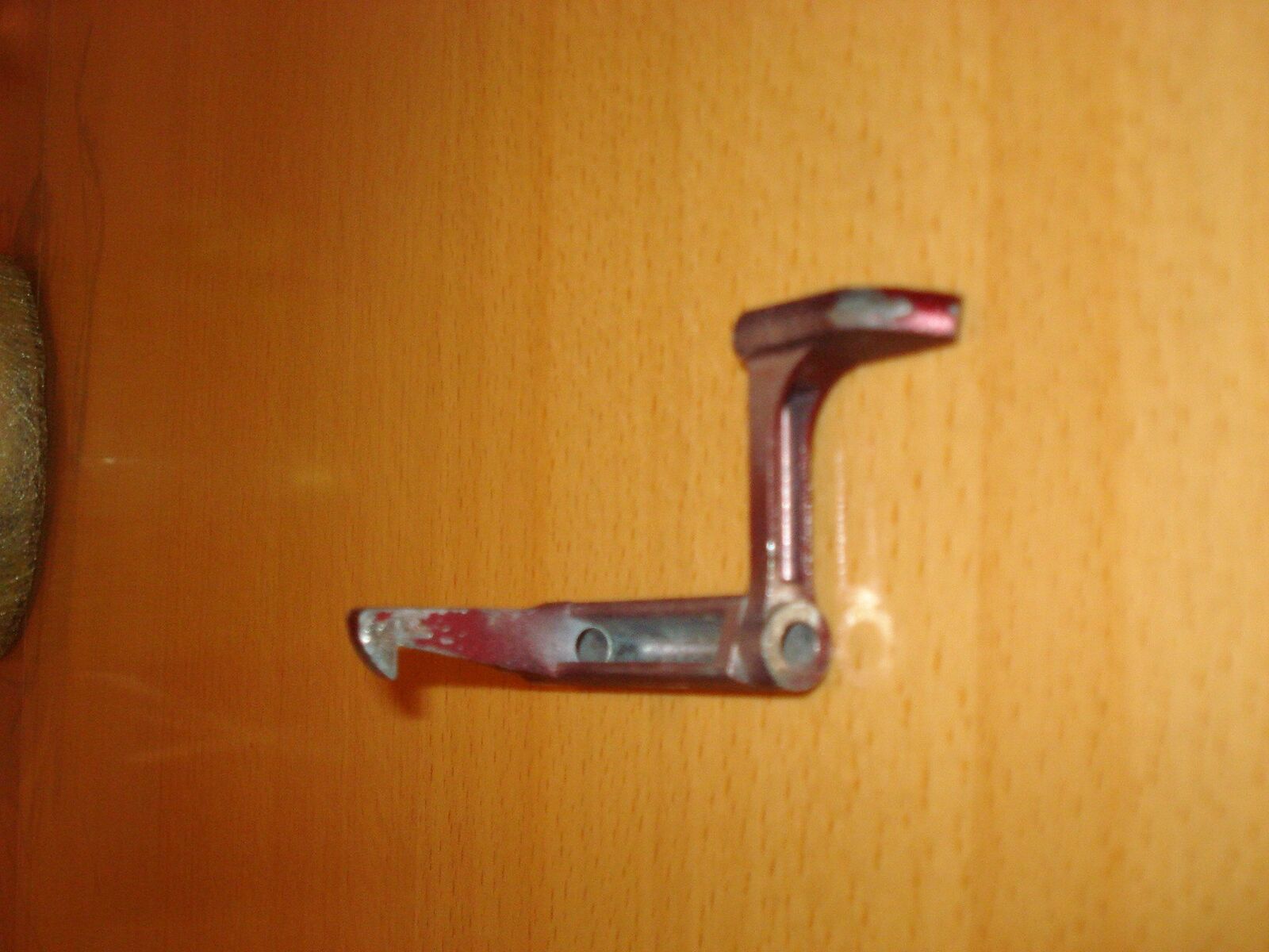

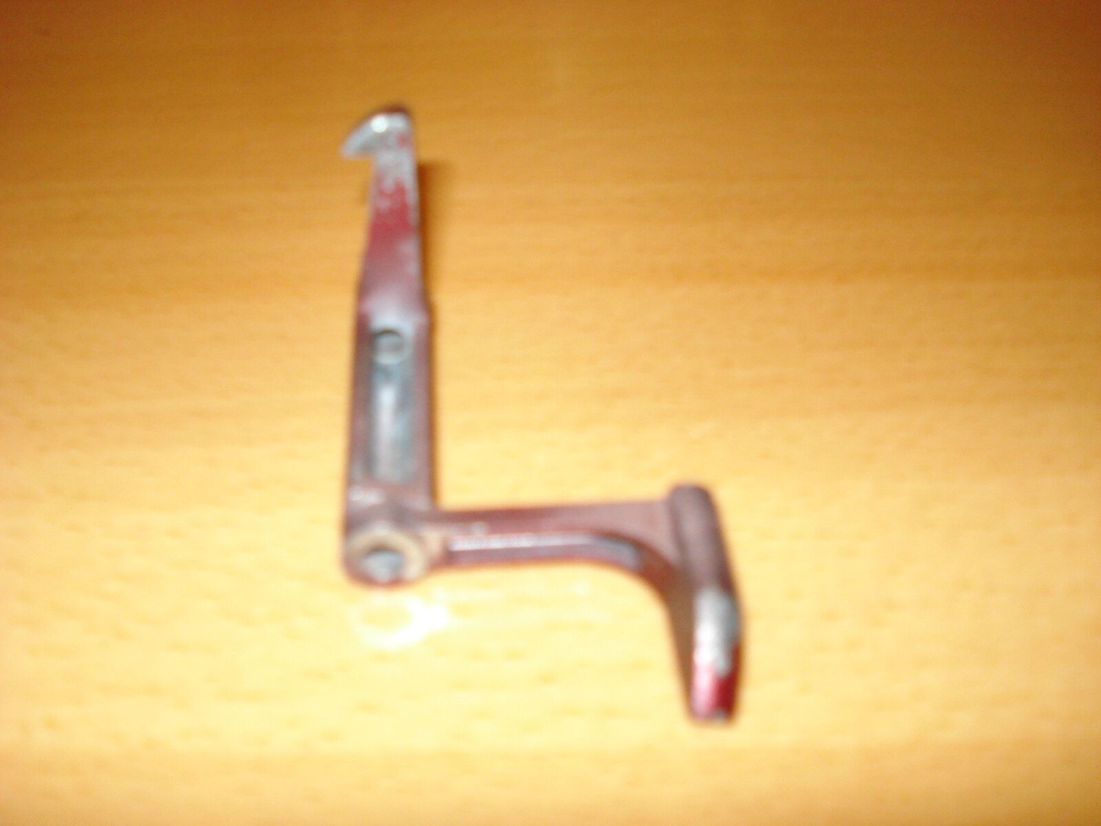

das Frühjahr beginnt und für mich in diesem Jahr auch mit einer Vespa.
Allerdings sind ein paar Kleinigkeiten zu machen.Beim Ausbau der Kaskade und dem Handschuhfach kam mir hinter dem Handschufach das abgebildete Teil entgegen. Ich weiß nicht wohin habe nichts entsprechendes gefunden. Hoffe ihr könnt mir helfen.
Danke schonmalGrüße Christian
