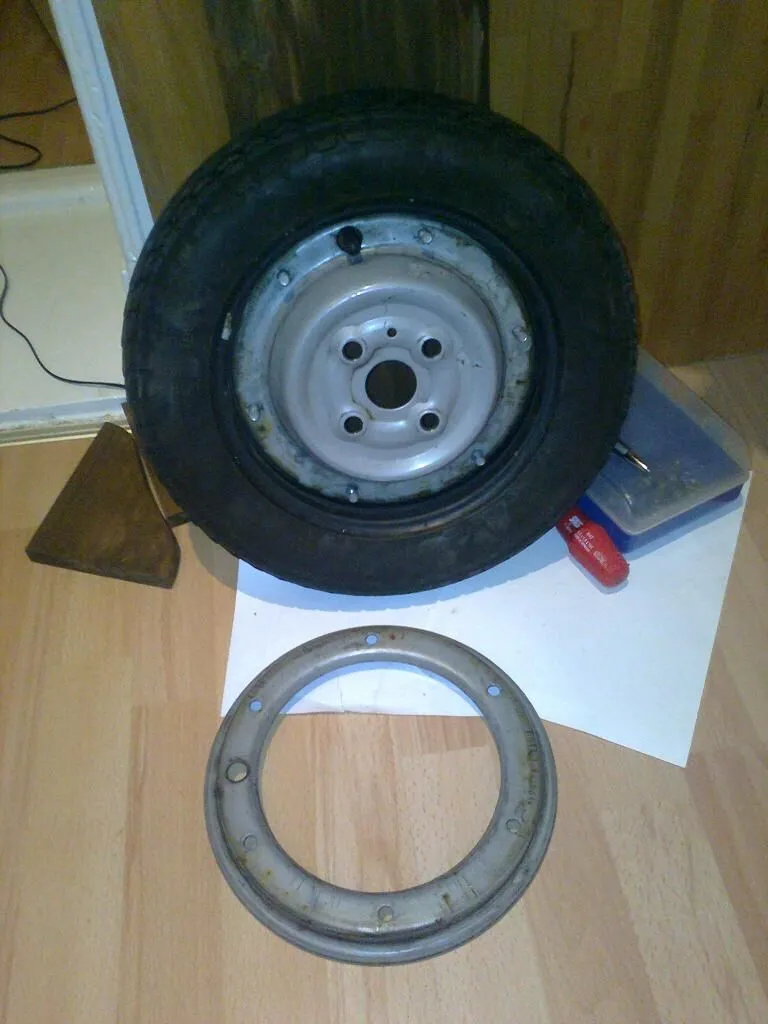

ich bin absoluter Anfänger mit einer Vespa 50N und habe eine absolute Basic Frage.
Ich möchte das erste mal einen Schlauch wechseln und ggf gleich das ganze Rad.In meinem Fahrzeugbrief steht Größe der Bereifung 3,00 - 10.
Auf dem Roller sind 2.75 - 9 drauf.Kann man also generel 3.00 - 10 drauf ziehen auf eine Vespa 50N?
Gibt es ein Unterschiedskriterium (ausser Preis und Größe).
Sind die Größeren langlebiger?
Felgen, Rad und Schlauch haben dann die gleiche Größe?
Wie verstehe ich überhaupt die Maßeinheit?Beste Grüße und nicht hauen!
