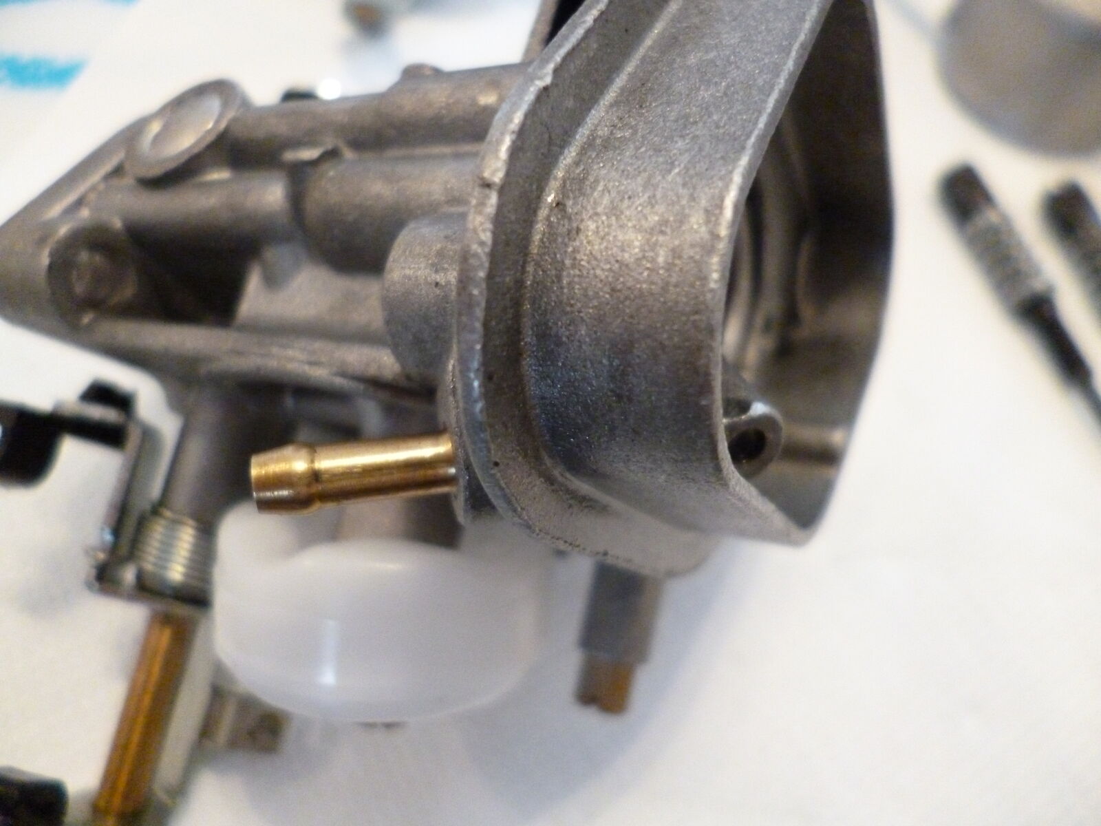

Ahh, da ist also der Fehler in meiner Denke:
Hab mich bei den Düsengrößen immer auf die hier gängigen Meinungen gestützt, aber die beziehen sich zu 99% sicher auf den 16/14er.
Drum hat das für mich irgendwie nicht zu meinem Kerzenbild gepasst!
Pick Up kann ich gottseidank ausschließen. Ist sicher keine 500km her, dass die Zündgrundplatte komplett mit Neuteilen bestückt wurde!

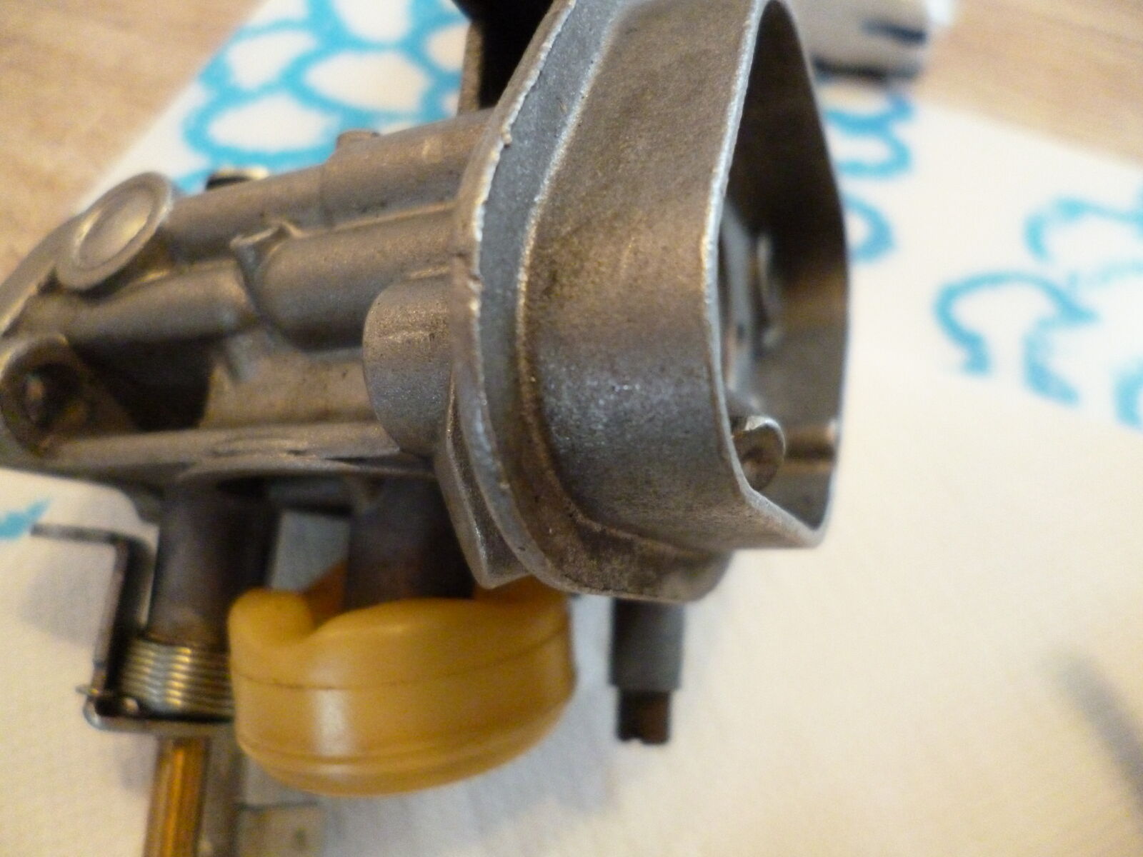

Der Stopfen an dem 16/12er scheint mir ein Anschluss für ne Getrenntschierung in nem anderen model zu sein?!? irgendsowas wohl ...?!?
Hab mein 16/14er jez mal zur Reparatur gebracht. Bei dem war das Gewinde hin, dass das Hütchen am Benzinschlauch aufm Vergaser hält.
Sollte es nicht mehr reparabel sein, komme ich gerne auf deinen Vergaser zurück automatix. Nächste Woche weis ich dann wohl mehr ...
Mein 16/12er is nämlich auch nicht mehr ganz einwandfrei, das Gewinde vonner Düsennnadel is nich mehr ganz frisch.
Ich meld mich nächste Woche!
Danke und mfg Wolf! -

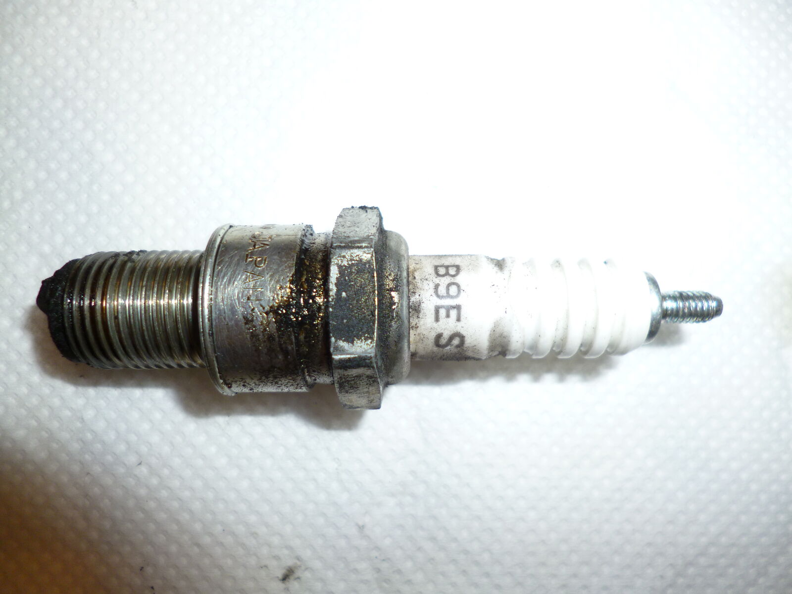

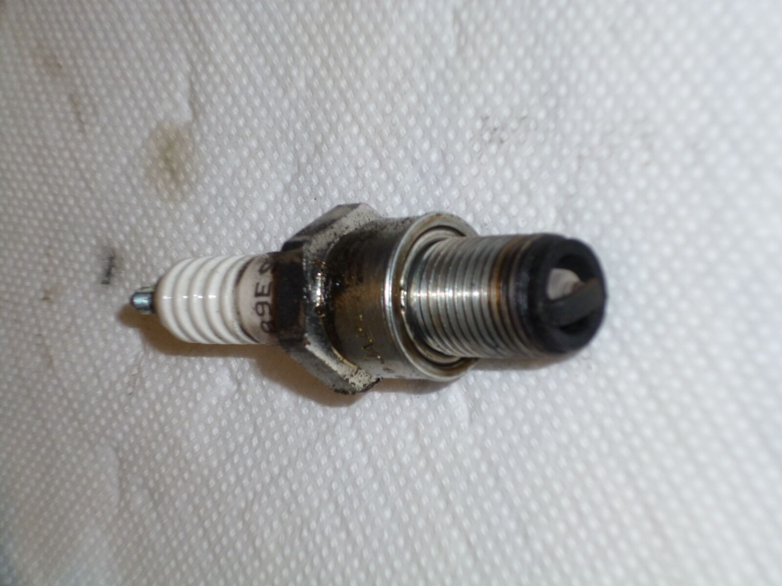

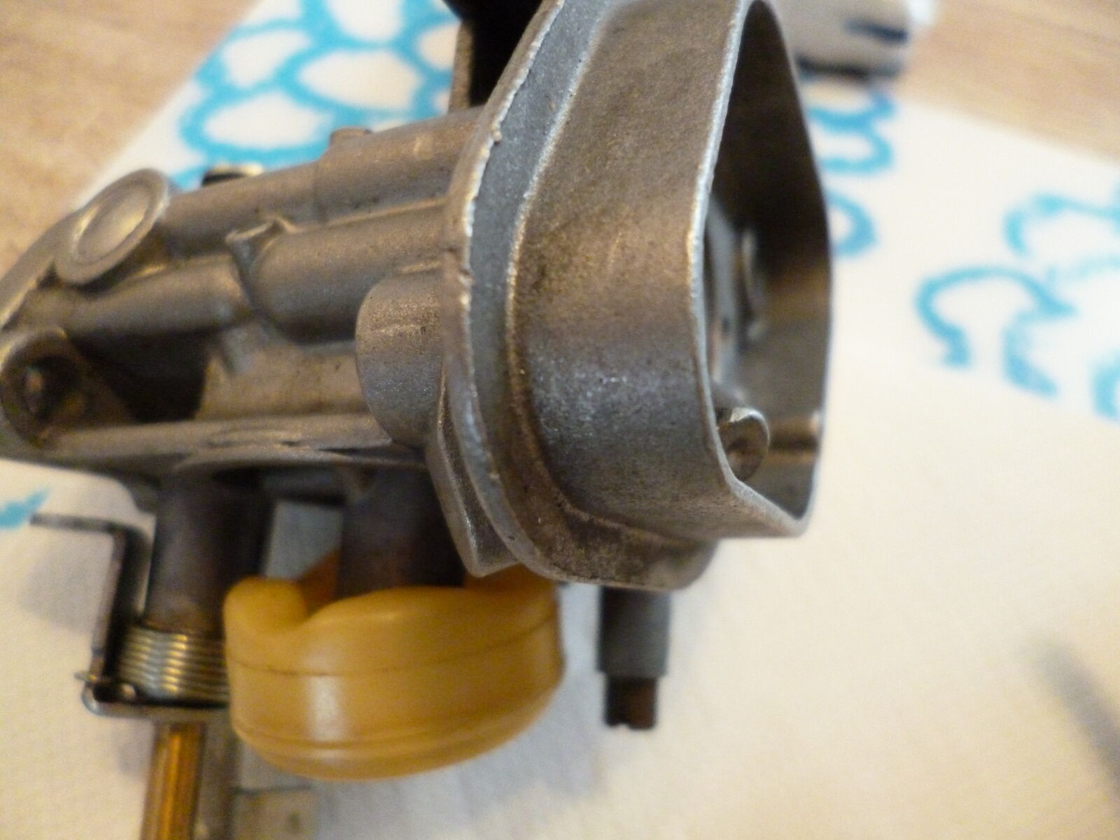

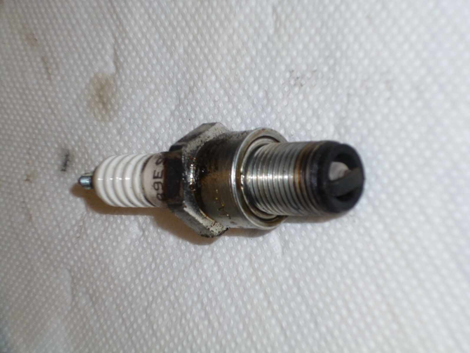

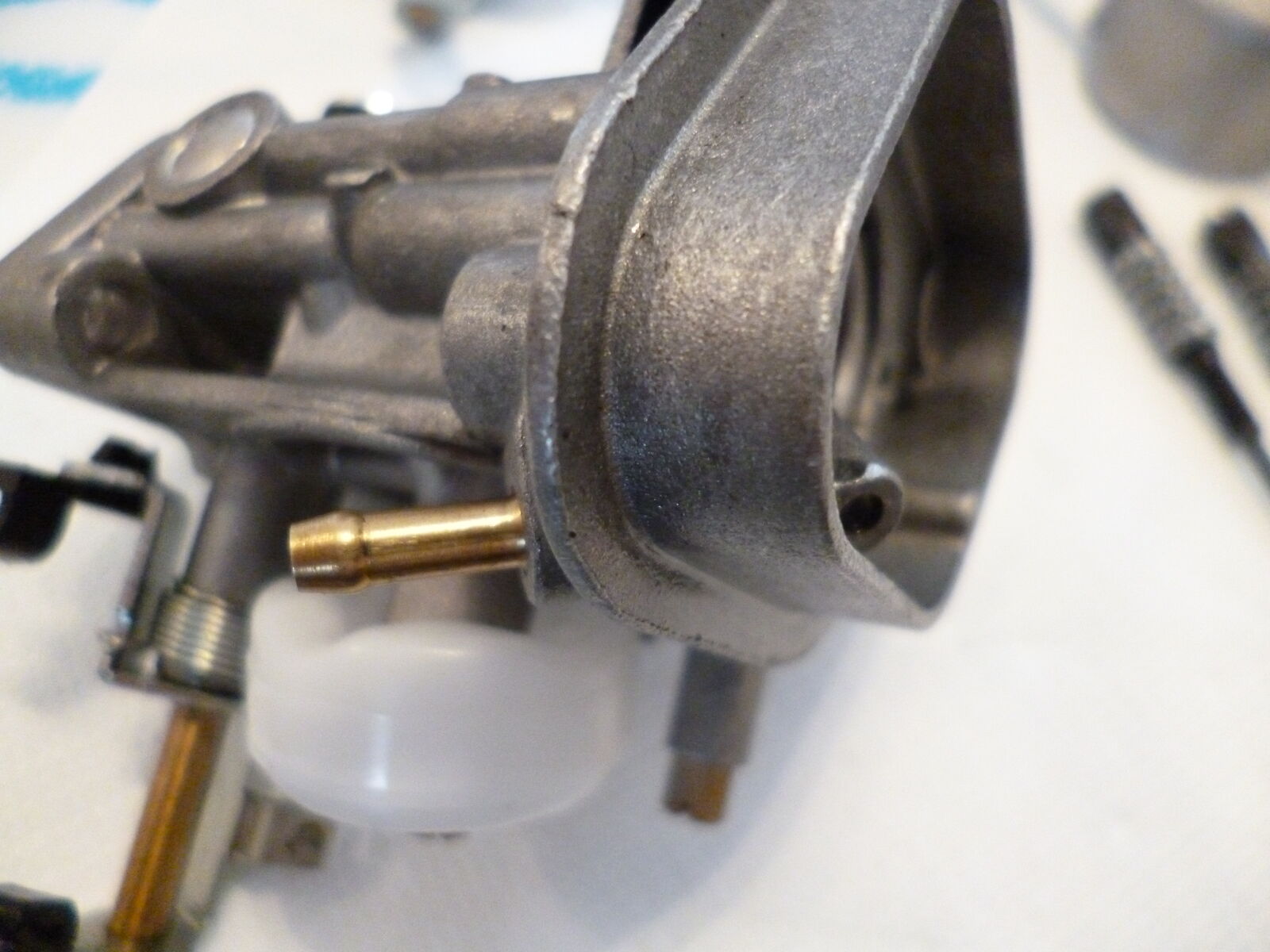

Zur Vorgeschichte:
XL2 Automatik mit 75er Pinasco (Zylinderkopf aufs richtige Maß bearbeitet) und Sito Plus.
Neuer Vergaser FHBB16/12 anstatt 16/14er, da nicht lieferbar.
Hatte immer das berüchtigte Ruckeln kurz bevor Sie ausdreht.
Zwischenzeitlich hat sich die Krümmerdichtung verabschiedet.
Seit alles wieder dicht ist, ging Sie recht schlecht und das Ruckeln trat wesentlich früher ein (ca 45kmh lt Tacho).

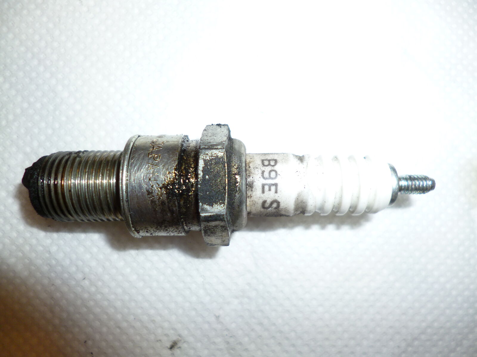

Wollte jetzt etwas magerer bedüsen, da das Kerzenbild auch nach eher "zu Fett" aussieht.
ABER: Es ist "nur" ne 78er Düse drinn?!?Was sagt Ihr dazu? Sollte ich doch einen größeren Vergaser verwenden?
UND NOCH EINE WICHTIGE FRAGE: Was ist das für ein Anschlussstopfen an dem 16/12er vergaser? muss ich diesen verschließen? Am 16/14er ist der nicht dran... ?!?

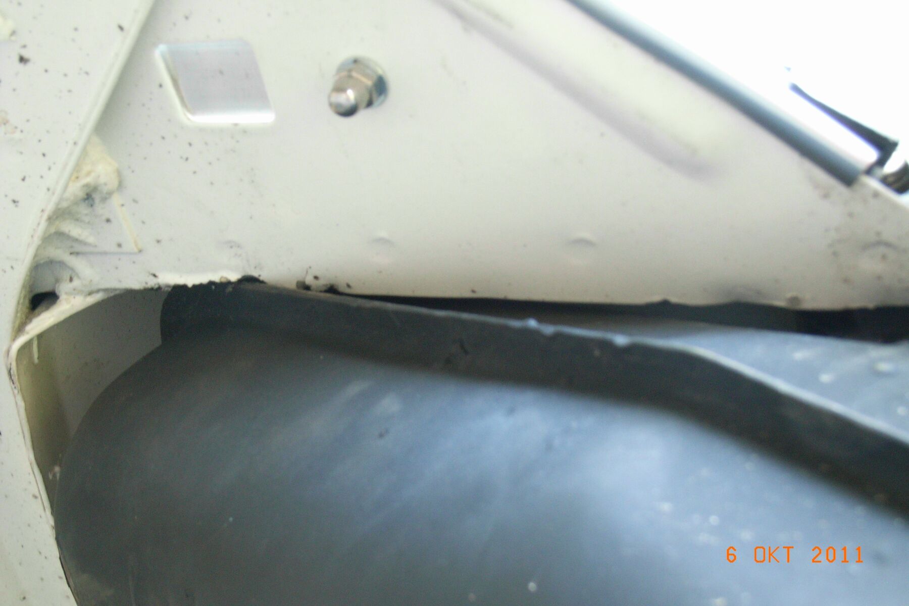

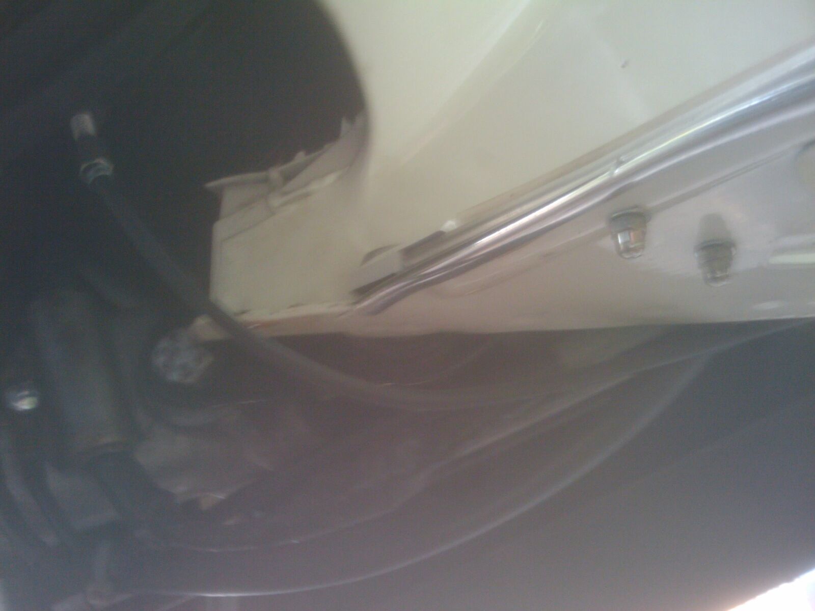

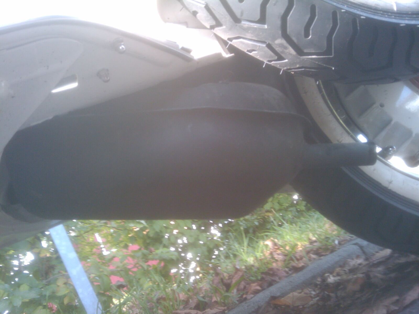

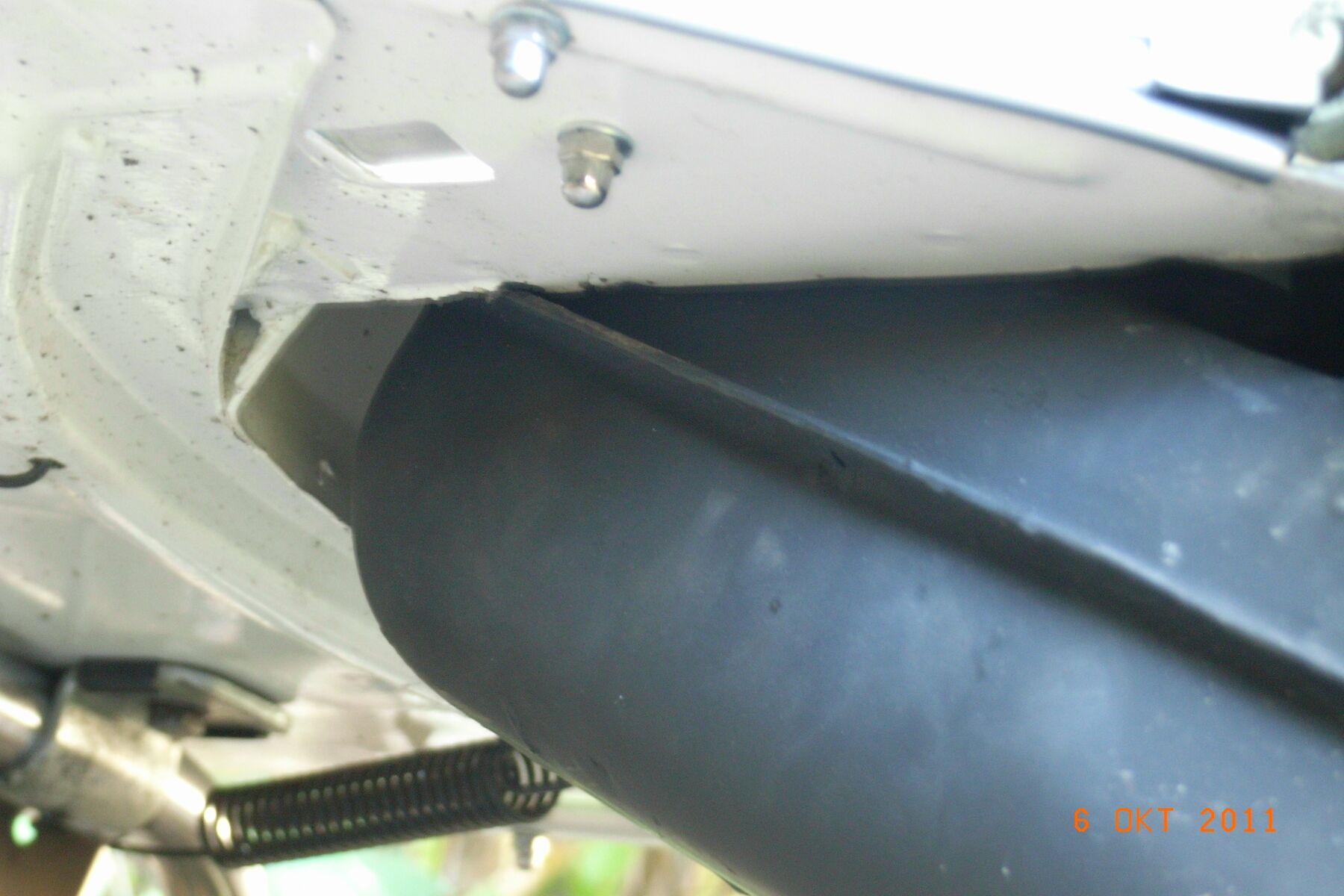

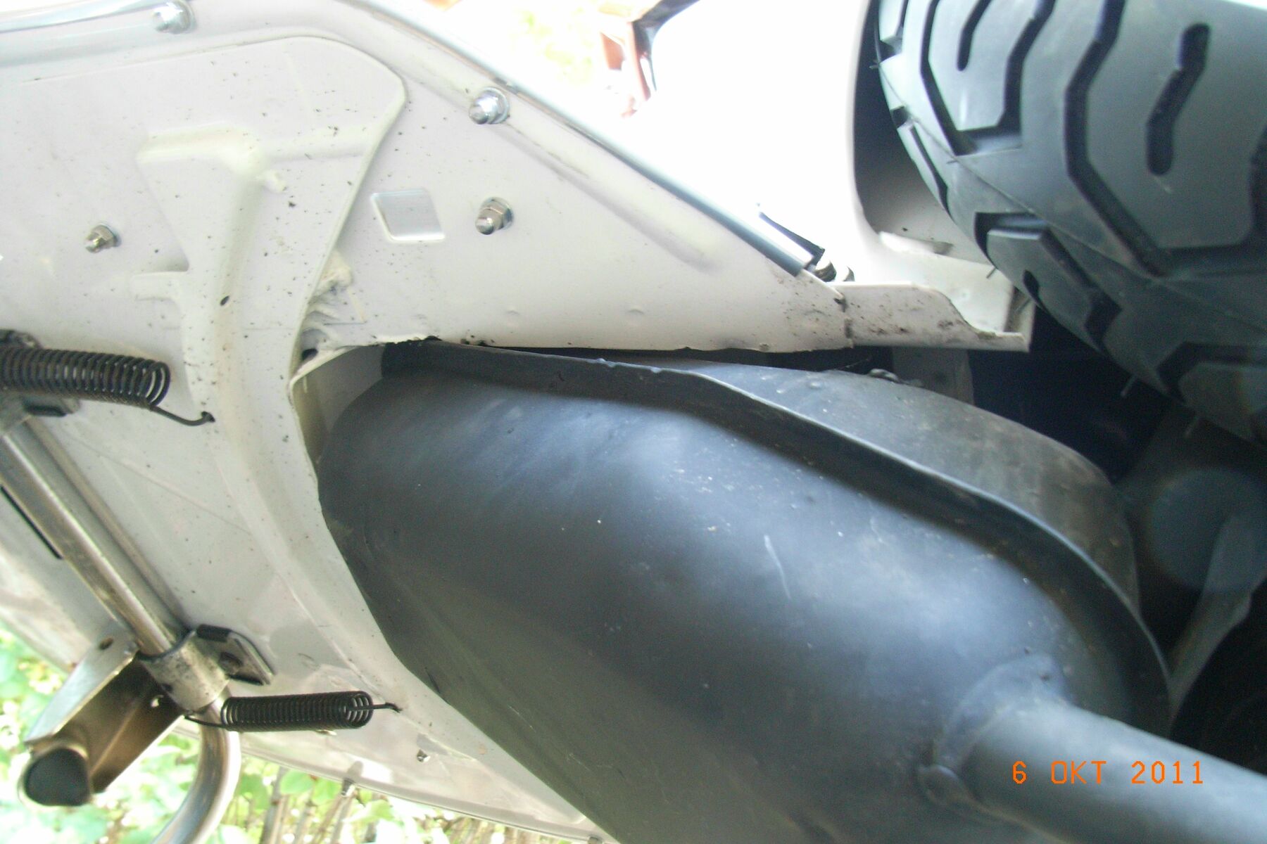

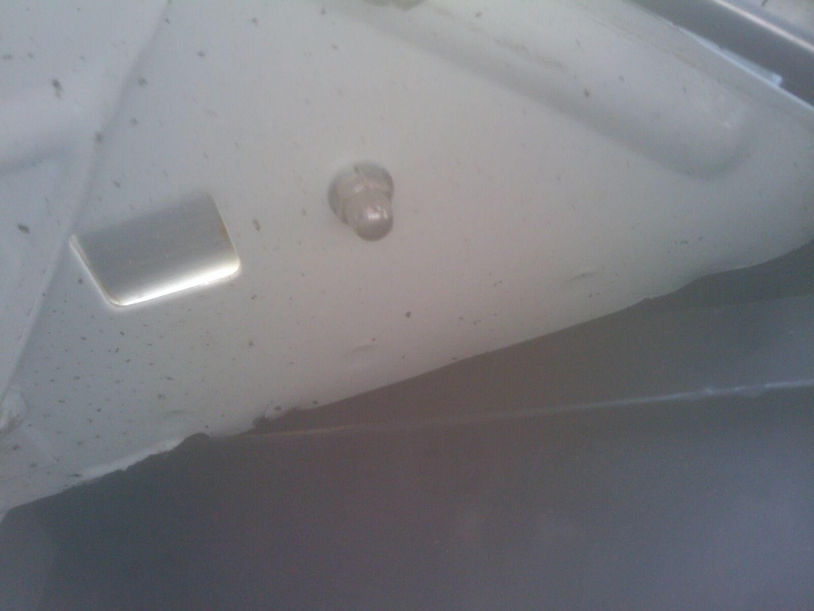

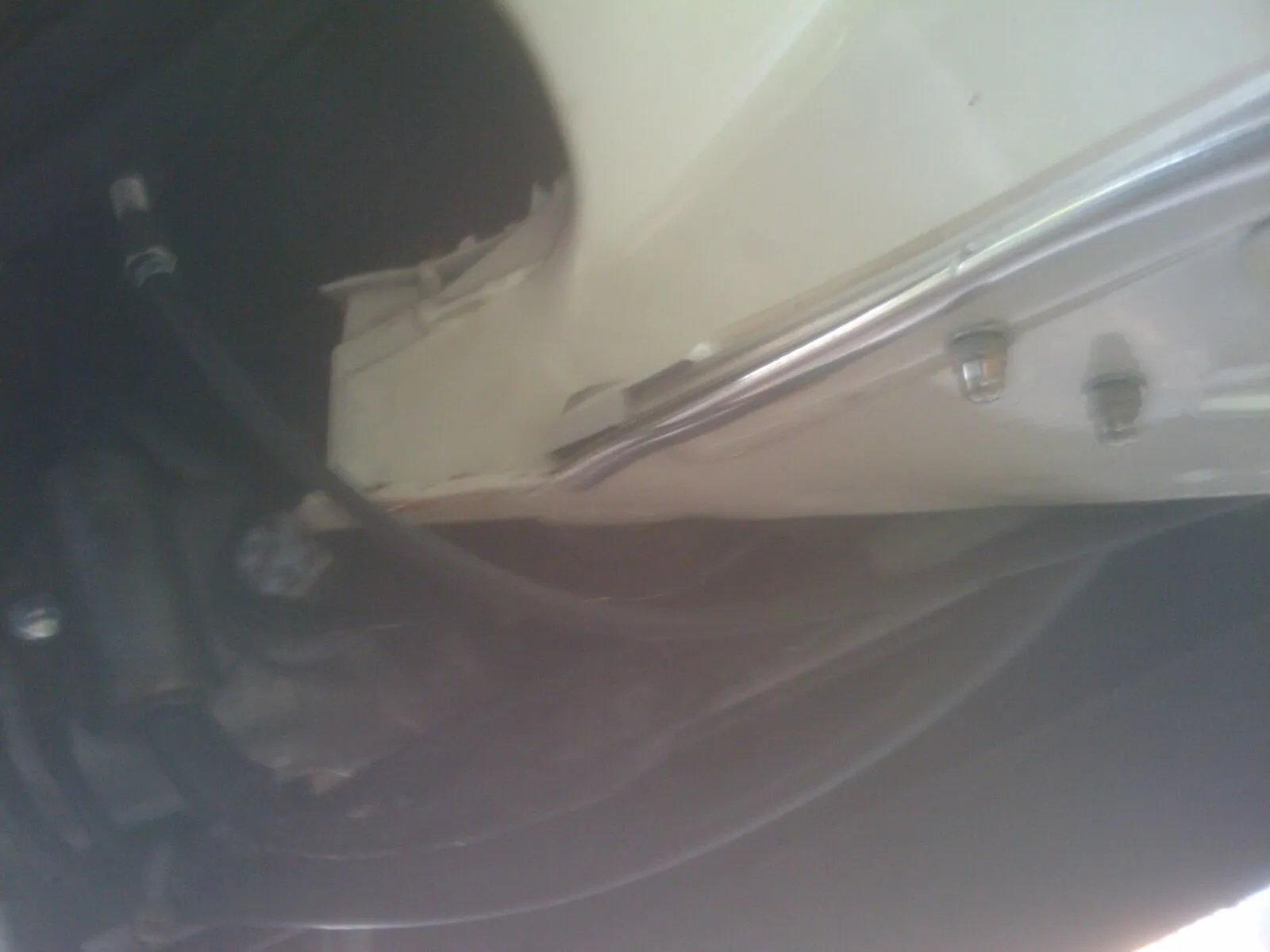

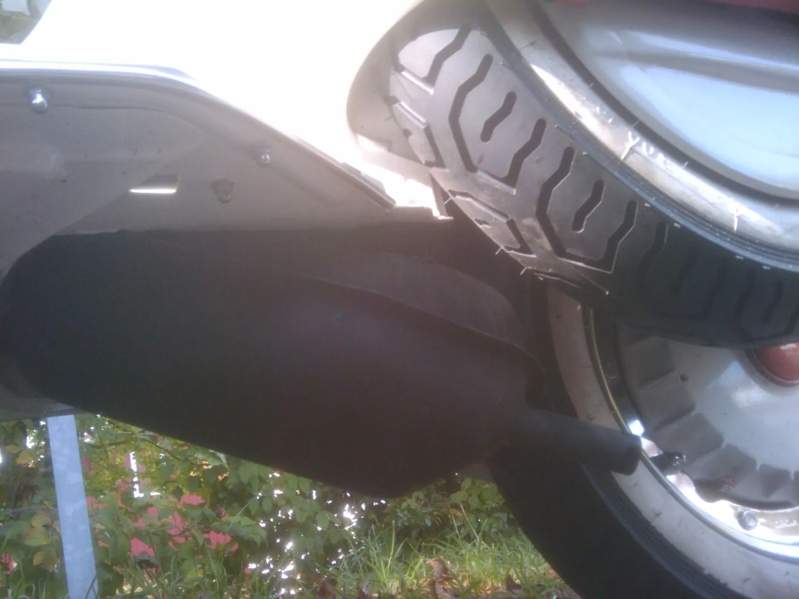

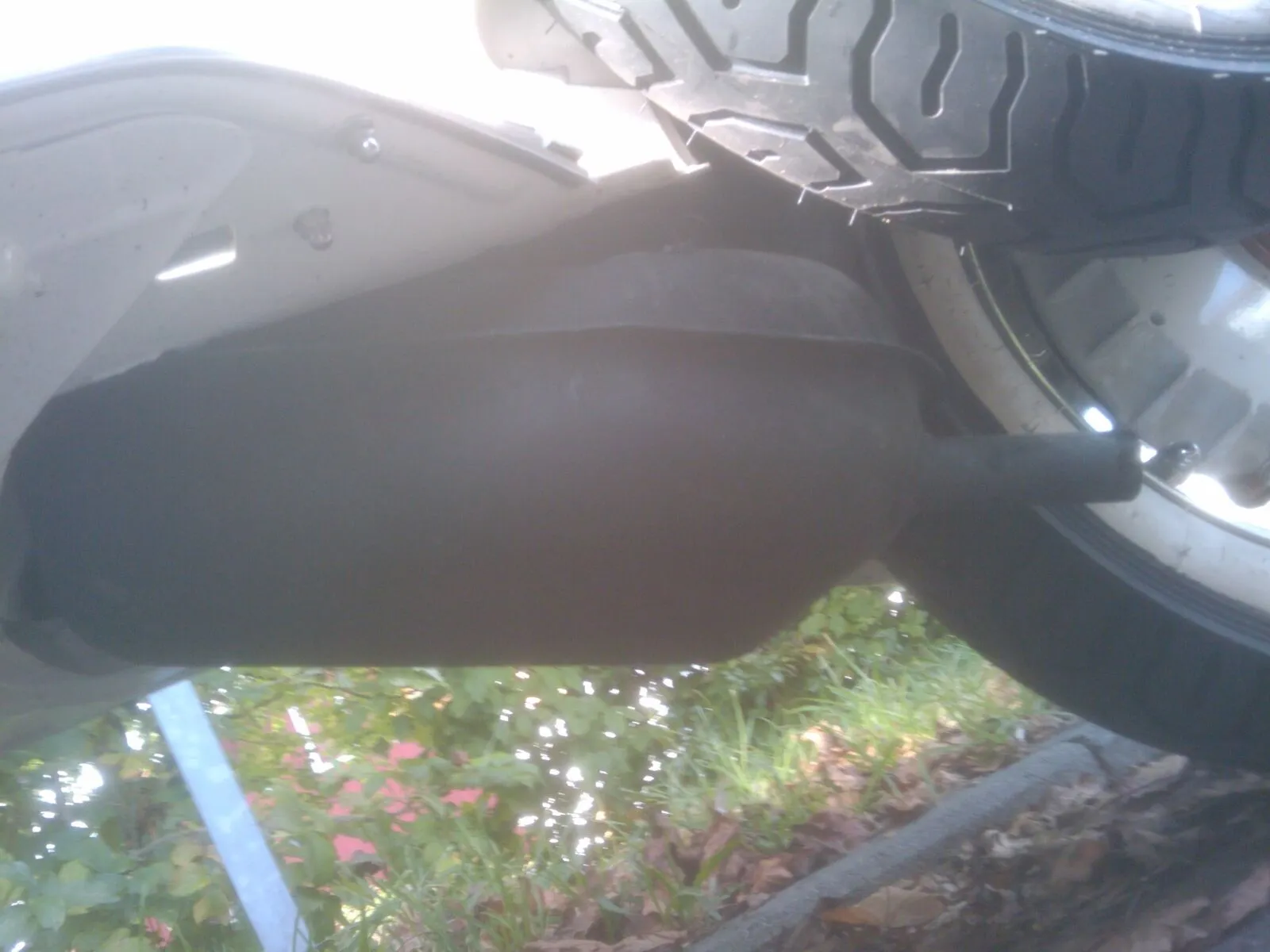

Hmmm, viel bessere Bilder bekomm ich leider nich hin...

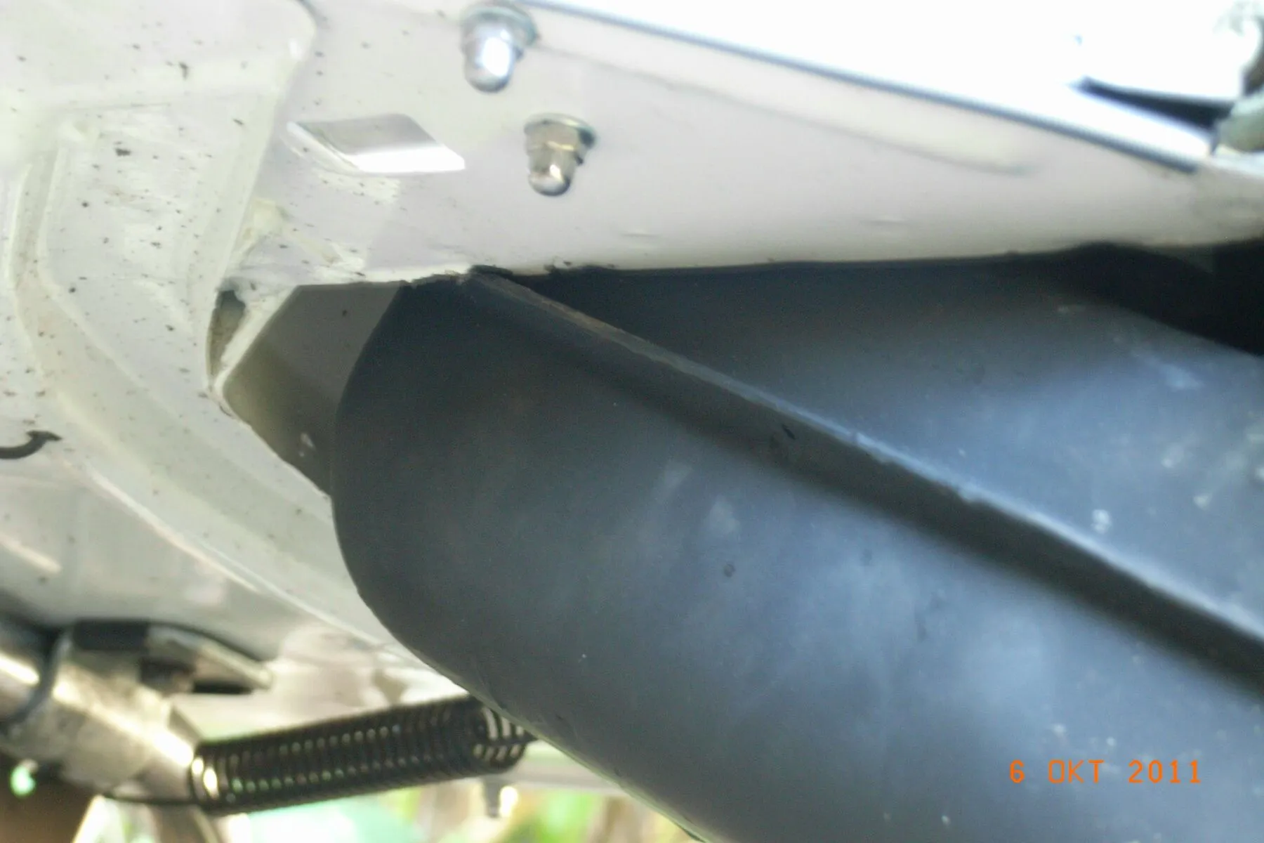

Problem konkret: Auspufftopf steht links am Rahmen an! Würde die Kiste einfedern würde es noch schlimmer werden. -

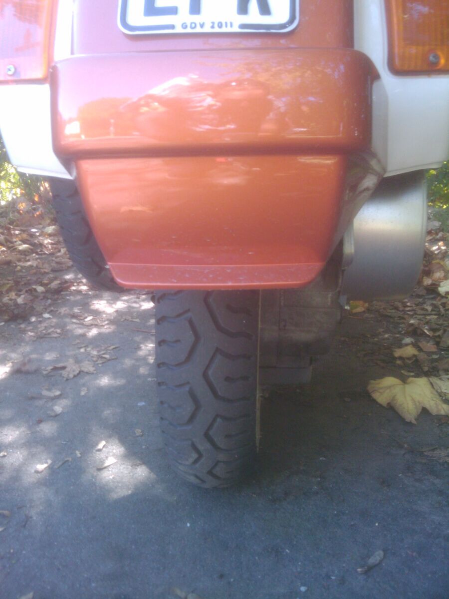

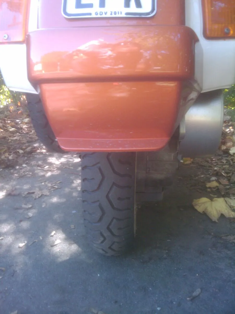

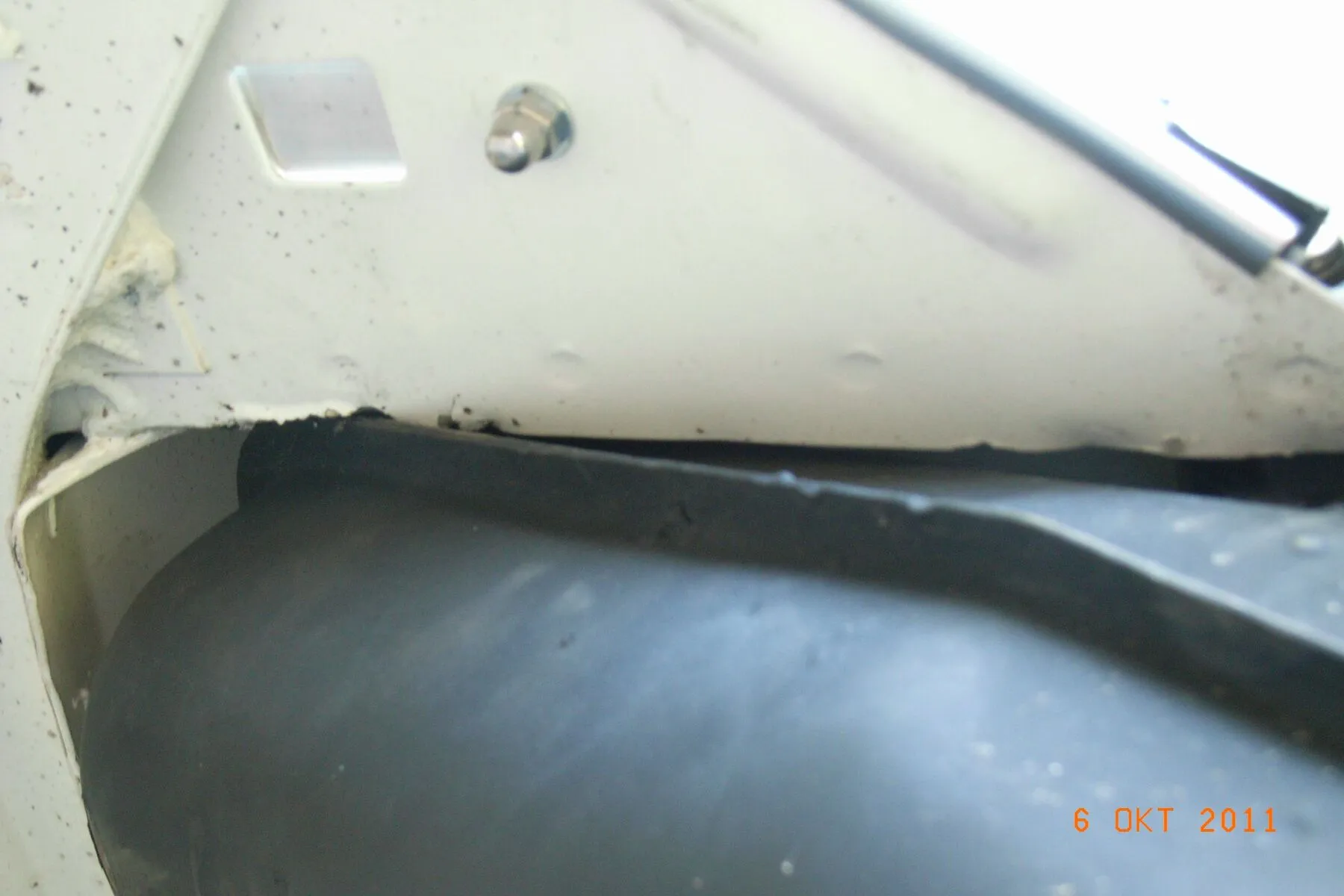

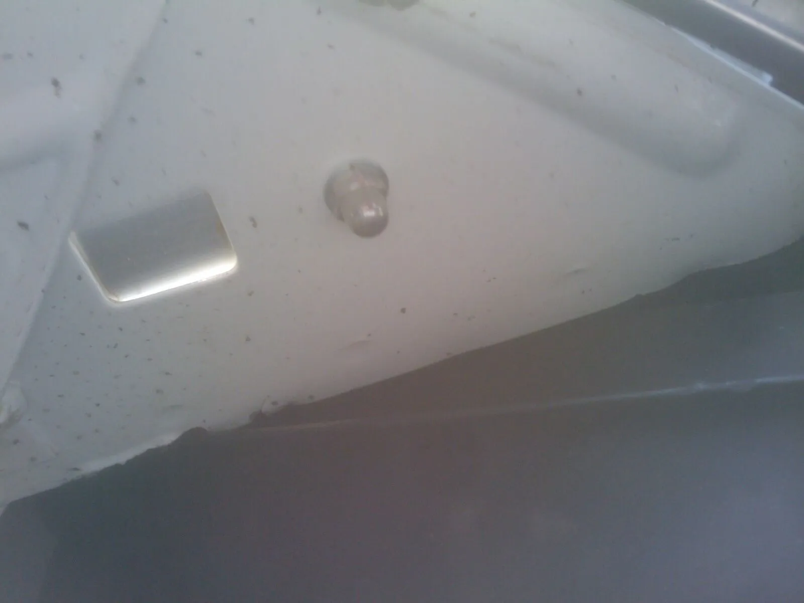

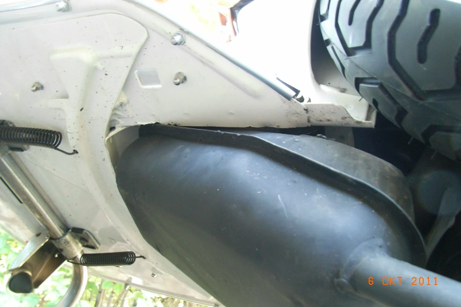

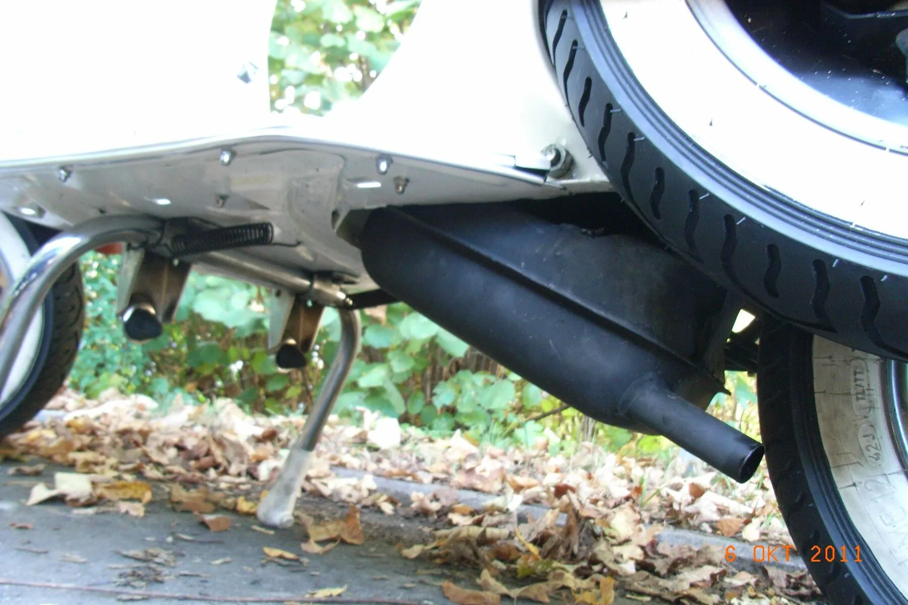

Hey, fast ferftig und jez noch ein letztes Problem:
Der Auspuff an meiner xl2 Automatik steht am Rahmen an!
Ich glaub ehrlich gesagt nicht, dass die Vespa mal nen Schlag bekommen hat. Habs komplett sandstrahlen lassen und das Blech sah außerordentlich gut aus! Lediglich die Schrauben vom Tank gehen etwas schwergängig rein, ein Indiz?
Hab das Teil mit 3000km nach jahrelanger standzeit gekauft. Sie stand mal bis über den Spiegel in nem Hochwasser, das war auch so nachvollziehbar. Lediglich am Beinschield war vorne rechts die Kante leicht verbogen. Aber so ne Minischramme kann nicht gleich den ganzen Rahmen bis hinten durchbiegen denk ich!
Das Rad steht auch nicht mittig, ist aber 100% richtig drauf!
Gehört den zwischen die kleine Hilfsschwinge und dem Rahmen noch ein Abstandsstück? Ich glaube nicht und kann mir auch nicht vorstellen den Rahmen beim Anziehen der Hilfsschwinge "zusammengezogen" zu haben.
Habt Ihr vieleicht ne Idee?
