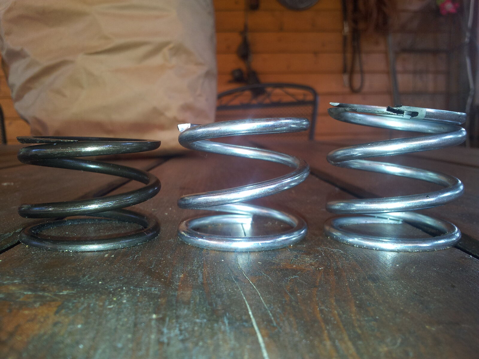

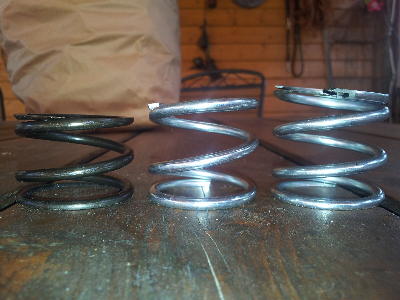

Sooo.... wem´s interessiert: Hab jetzt nochmal die Kupplung ausgebaut und bin zu dem Vespaladen bei uns in der Umgebung gefahren, wo ich auch die RMS-Feder gekauft hatte, und hab nach einer Polini-Feder verlangt.
Jetzt gehts wunderbar mit der Polini! Hier ein Vergleichsfoto:
links - original
mitte - polini
rechts - rms -

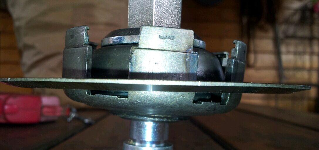

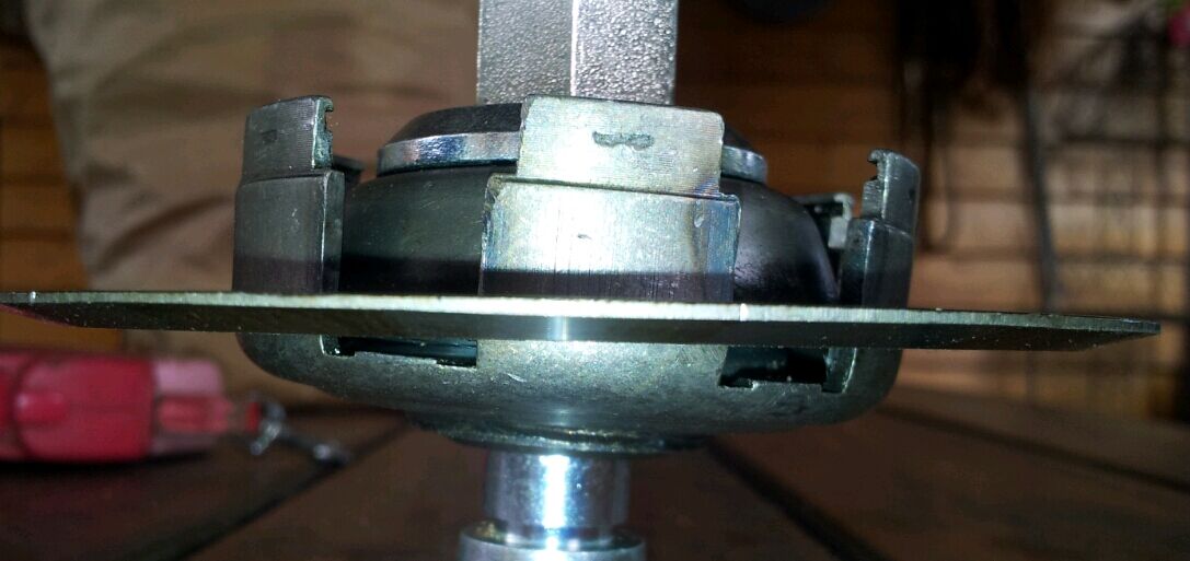

So... Feder hab ich jetzt ein Stück kürzer gemacht, weil ich vorher nicht mal den Sicherungsring draufmachen konnte.
Jetzt passts Ein bisschen länger als die ori-Feder ist sie immer noch. -
Auf ebenen Untergrund steht sie schon etwas schief! Macht das nichts?
Foto bekommst sofort...
Meine neue verstärkte Kupplungsfeder von RMS passt irgendwie nicht ganz, auf der einen Seite liegt diese Metallplatte nicht ganz unten an, sondern wird hochgedrückt, bin schon seit 2 Stunden am herumprobieren. Siehe Bild.
Wie kann ich das Problem beheben? Feder kürzen oder wie?

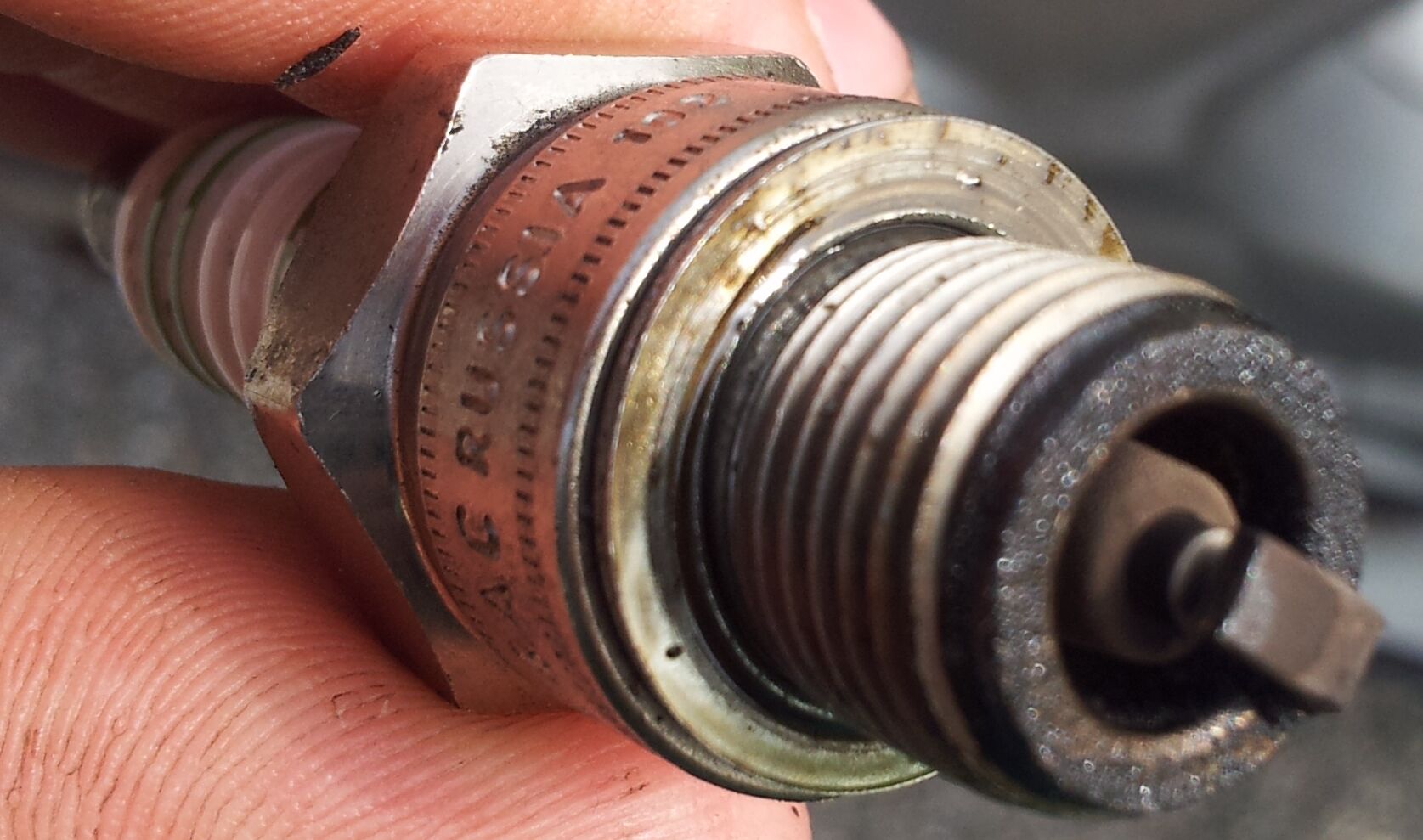

Bin 4 km Vollgas gefahren, auf einmal wurde die vespa kurz schneller und hatte dann Zündaussetzer, genauso wie wenn der Sprit ausgehen würde.
Das ganze ein paar mal hintereinander. Bin dann rechts rangefahren, Motor ausgemacht und Zündkerze angeschaut.
Sieht aber nach meiner Einschätzung recht gut aus, vielleicht minimal zu mageres Gemisch. Bosch W4AC. -
