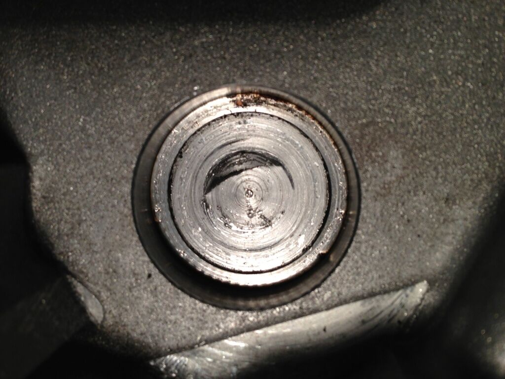

  • Lagersitz Nebenwelle gebrochen pk50
    • ~Ralf~
    • January 2, 2013 at 20:04
    Hallöchen!
    Nachdem ich zum ersten mal im alleingang einen Smallframe Motor komplett entkernt habe, gabs (natürlich)
    beim Zusammenbau mal wieder ne riesensch****e.
    Ausgerechnet beim letzten Lager is der Austreiber durchgegangen. Ich hoffe man kann es erkennen ;)
    Nu hab ich beim googeln von jmd gelesen, der einfach unter dem Lager ein dünnes Blech in den Sitz reingeklebt,
    um etwas die Spannung von der kaputten Stelle zu nehmen, von außen etwas gefräst und dann mit kaltmetall zugekittet hat.
    Wie würdet ihr es machen? Schweißen is ja auch nich wirklich optimal, zumal man das material ja nur noch mehr schwächt. Und ne neue Motorhälfte is auch nich die Lösung.
    Schaut am besten erstma selbst:
    index.php?page=Attachment&attachmentID=97217&h=6d17b68a4aa77d5e66c64637563bebf9d913d13b
    index.php?page=Attachment&attachmentID=97218&h=ed37dde8fba9fe30a32abfd842b90edea64c3569
