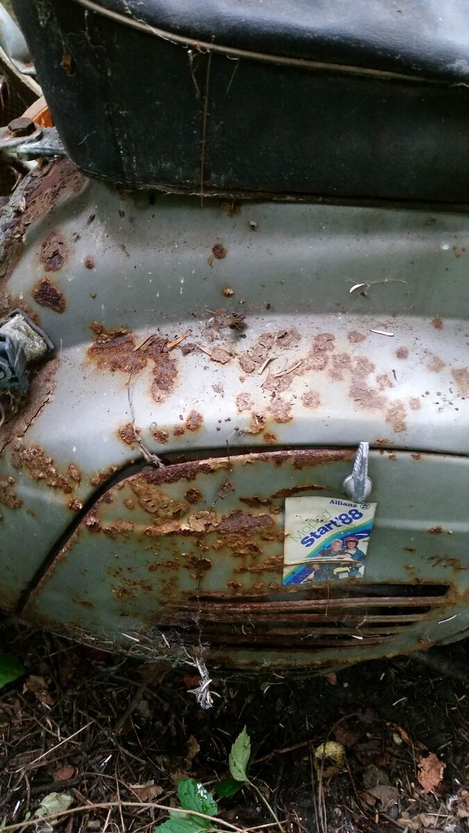

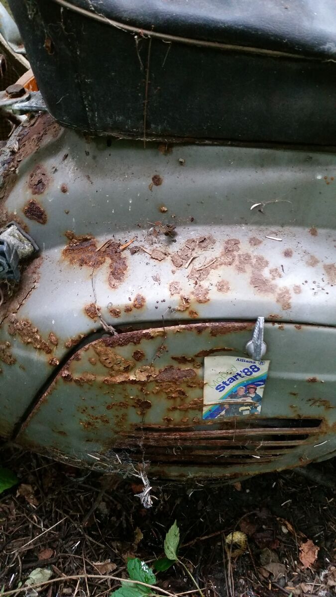

ne leider kann ich net schweißen
meist du, anhand der fotos, das man hier die bleche austauschen muss, sprich das heck?
wenn ja, dann rechnet es sich ja finanzell nicht einmal, da ein seitenblech um die 150 € kostet lt. ebay....danke für deine meinung

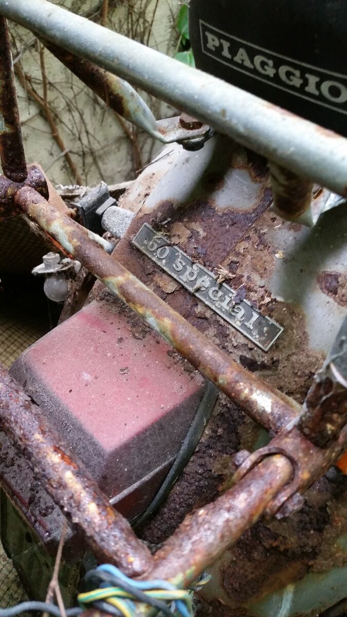

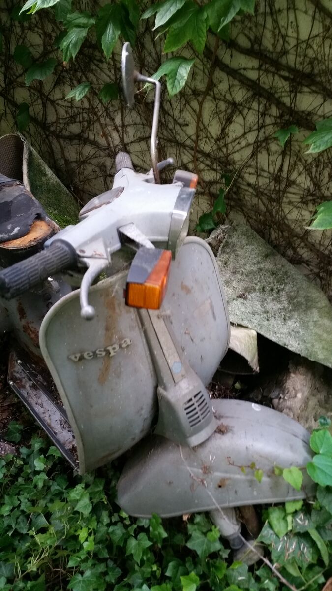

Hallo Zusammen,
mir wurde die Tage bei einer guten Riesling-Schorle
eine GARTEN-Vespa angeboten....
also hin und angeschaut:
Vespa 50n spezial (lt. Emblem am Heck)
Baujahr 1981 (lt. Typenschild)
Betriebserlaubnis Ausführung 1974
letztes Betriebsjahr: 1998 (lt. Versicherungskennzeichen)Ich war leider zuerst ein wenig enttäuscht, da der Anbieter etwas von Baujahr 70er gesagt hat und es nun eine 81er ist
und der Gesamtzustand auch nicht so wirklich nach seinen Erzählungen entsprochen hat.
Der Rost ist so wie ich es beurteilen konnte nur auf der Oberfläche und am meisten am Heck und auf der rechten Seitenbacken. Trittblech und Beilschild haben nur wenig abbekommen.Nun möchte ich euch bitten mir bei meiner Entscheidung doch behilflich zu sein....
KAUFEN oder FINGER WEG ???
Achso Preis...steht noch offen.....der Verkäufer hat keine Ahnung und keine Vorstellung....
Vielen Dank schon mal
