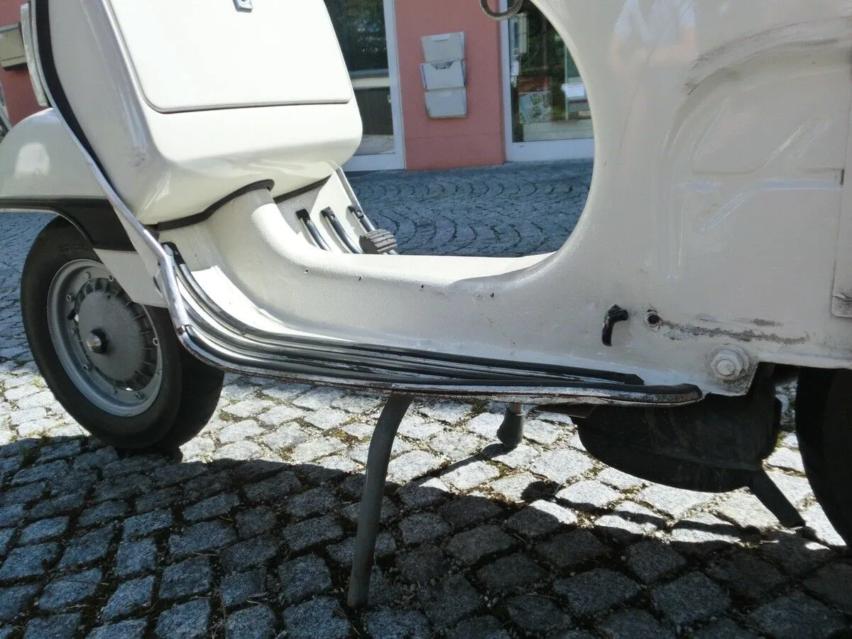

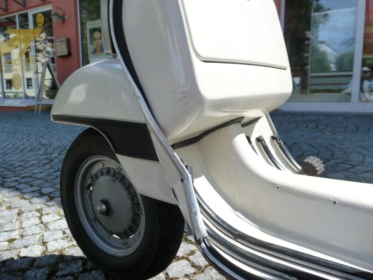

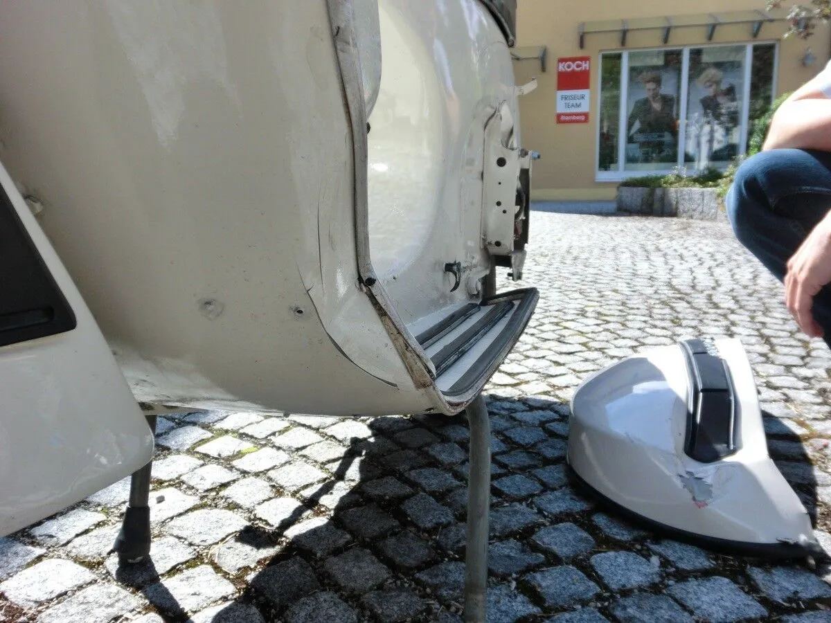

Bin aus dem Urlaub wieder da und hab auch eine Kopie des Gutachtens im Briefkasten gefunden.
Mein werter Herr Gutachter hat einen Wiederbeschaffungswert von 1.800€ festgesetzt und den Schaden als Reparaturschaen auf 960€ (netto = 1142€ brutto) geschätzt.
Arbeitszeit 406€
Lakierer 390€
Ersatzteile 163€
Ist das nicht ein wenig hoch?
Weiter schätzt er, dass die Teile bei Piaggo 15% teurer werden, ale er angegeben hat (Teileaufschlag) und betont ein Reparaturrisiko.
Das Gutachten ist von meinem Anwalt an die gegenerische Versicherung geschickt worden.
Was sagt Ihr?
Soll ich die kleine in einer Werkstatt reparieren lassen?
Oder lieber das Geld netto kassieren und selber als Winterprojekt ranwagen?

Ich danke Euch. Ihr habt Recht. Nicht den Kopf hängen lassen. Mir ist wirklich nicht viel passiert. Hab ein paar blaube Flecken. Sonst nix.
Hab heute mit meinem Gutachter telefoniert. Der soll sich die Kleine anschauen. Muss eh die gegnerische Versicherung übernehmen. Werd auch alles meinem Anwalt geben. Einen Zeugen hab ich auch!
Ich hab am SO auch mal in der Garage geschaut. Ich bekam die Gänge nicht raus, weil die Seile an der Schaltung durchgerutscht sind. Bin beim Sturz wohl auf den Ganghebel geknallt. Egal auf welcher Stellung der Hebel war, es war immer ein Gang drin. Hab das jetzt einfach repariert, jetzt kann ich schalten und die kleine läuft auch wie eine Eins!
Jetzt kommt erstmal der Gutachter und danach wird erstmal mit der Gummihammer-Russisch-Methode (Danke@Rally) gerichtet. Vielleicht fahr ich morgen schon wieder mit. Wetter soll ja Bombe sein!

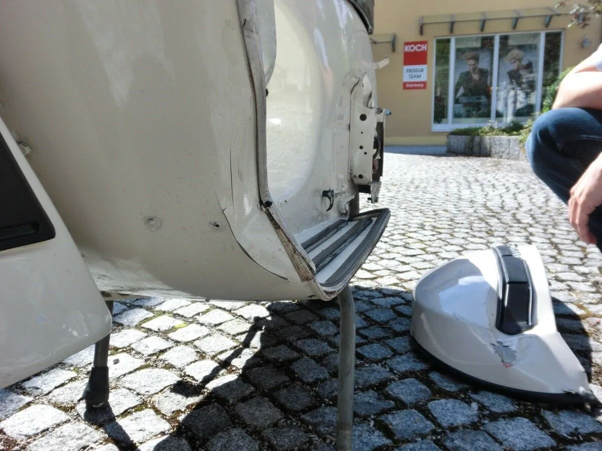

Das kommt raus, wenn Leute ohne Gehirn und ohne die Augen im Kopf zu öffnen irgendwo hinfahren:
Oh Mann, ich weiß nicht was ich schreiben soll...
Unfallhergang aus meiner Sicht:
2-spurige Hauptstraße, grüne Ampel an großer Kreuzung. Ich auf der linken Fahrspur. Vor mir schön frei. Dann plötzlich ein (von der Gegenspur) linksabbiegender schwarzer BMW auf meiner Spur. Hinterrad-Bremsenquietschen. Ausweichen. Reicht nicht ... BUMM. Treffe ihn voll an seinem linken Eck vorne. Linke Backe fliegt ab. Meine kleine fällt (GottseiDank) auf die linke Seite. Ich abgesprungen.
NIX passiert. Nur eine kleine Mini-Schürfwunde am linken Arm.
Der Kerl war eigentlich ganz nett. Aussage. "Ich hab Dich nicht gesehen..." Klar, sonst wärste nicht rausgefahren.
Hab nen Zeugen.
Und jetzt bin ich sprachlos und frage mich nur, warum eigentlich? Wäre doch nicht nötig gewesen oder?
Jetzt kann ich den restlichen Sommer schieben.
