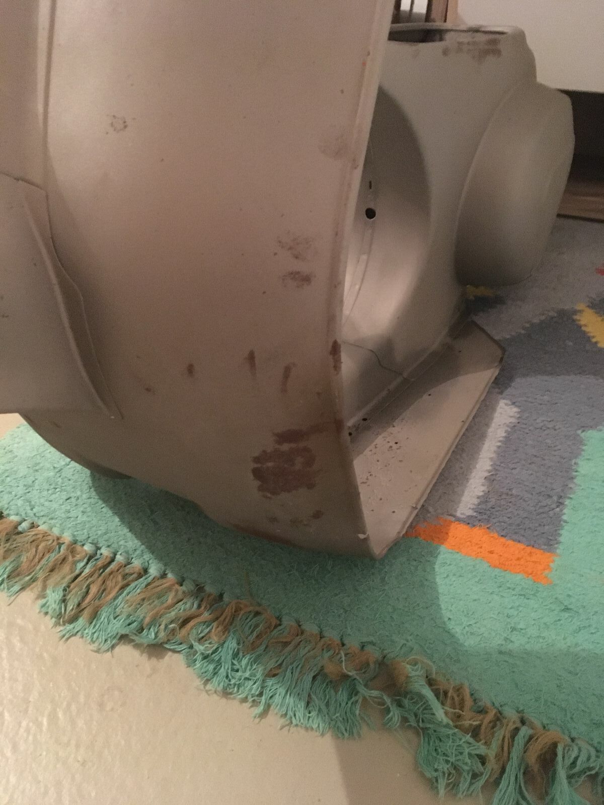

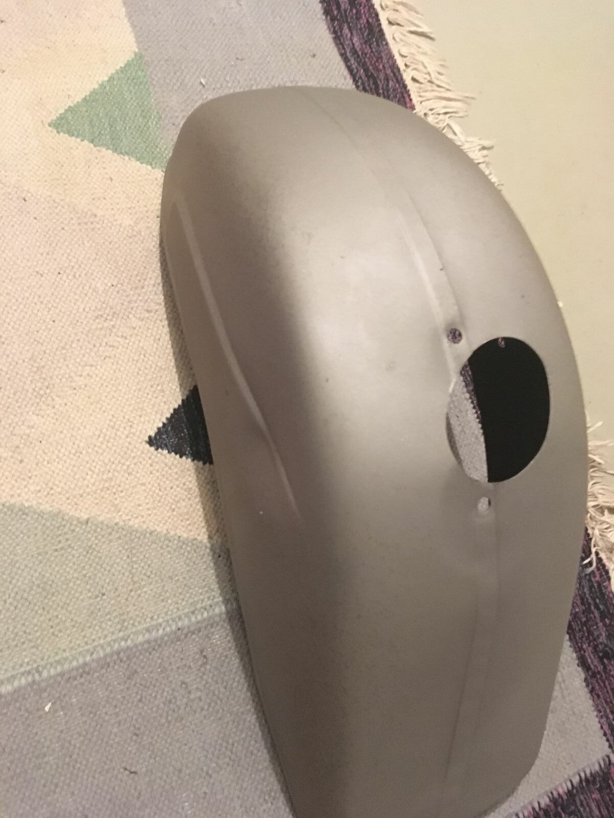

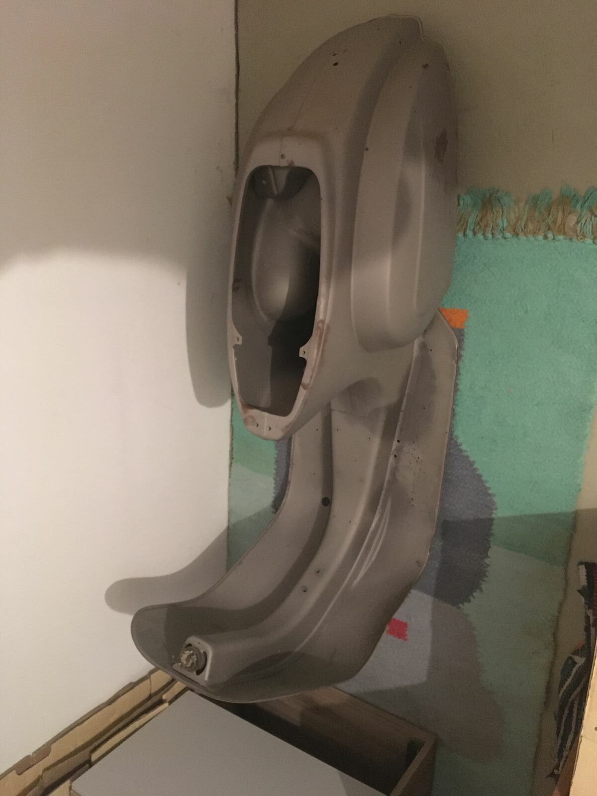

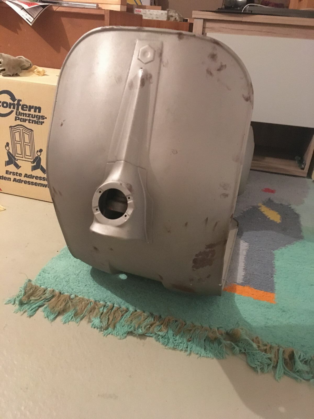

ich wollte mal fragen, was ich bei Karosseriearbeiten beachten sollte bevor ich anfange. Das ist das Teil:
Die Karosseriearbeiten kann ich selber nicht ausführen, da ich nicht spengeln kann. Ich wollte nun nur vorher fragen, was man auf jeden Fall beachten sollte wenn mal das Teil dengelt, schweist, verzinnt und lackiert. Wenn ich jetzt zum Beispiel das vordere Schutzblech lackiere bricht dann der Lack durch die Verformung beim Anschrauben wieder ab? Was dürfen die Karosseriearbeiten kosten mit Lackierung wenn ich das eine Firma machen lasse? Wie bekomme ich die Gabel durch das Loch ohne den neuen Lack zu verkratzen? Kann man die Felgen noch retten (die sind ziemlich angefressen)? Gibt es sonst noch Sachen die auf jeden Fall beachtet werden müssen? Ist es schwer den Kantenschutz und die Gummileisten anzubringen?

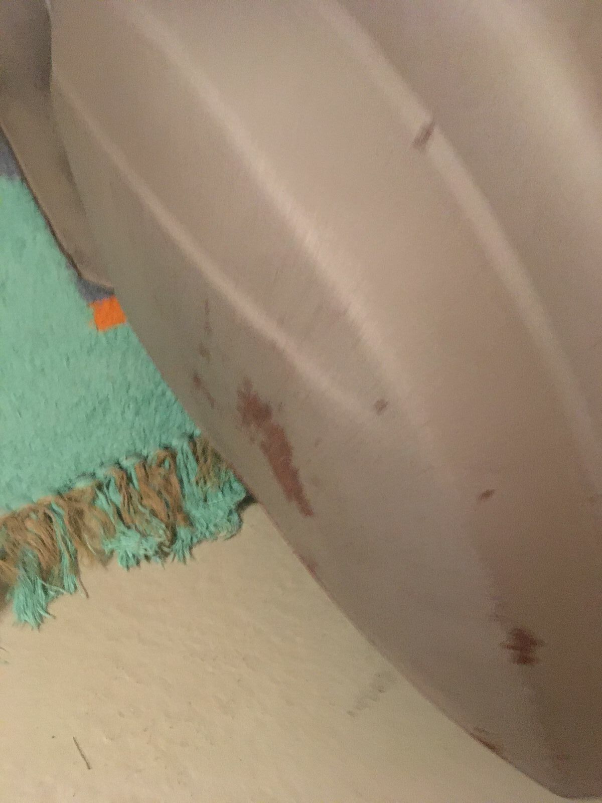

kennt vielleicht jmd. hier im Forum im Raum Heidelberg jmd. der gut Dellen entfernen kann? Es geht um eine 69' V50 S. Die Arme hat vorne im Schild und am Heck zwei Dellen . Habe schon in Google gesucht und eine bisschen rumtelefoniert, doch niemand gefunden (den meisten scheint das zu viel Aufwand). Oldtimerwerkstätten habe ich vor Scheu vor deren Preisen mal außer acht gelassen. Mit den vielen Rundungen ist jedoch leider ziemlich schwer diese zu entfernen (hab das selbst probiert, habe aber Angst mehr kaputt zu machen). An sich sind die Dellen nicht groß, doch die vielen Kurven .
Wäre mega wenn hier jmd. einen Tipp hätte .Viele Grüße,

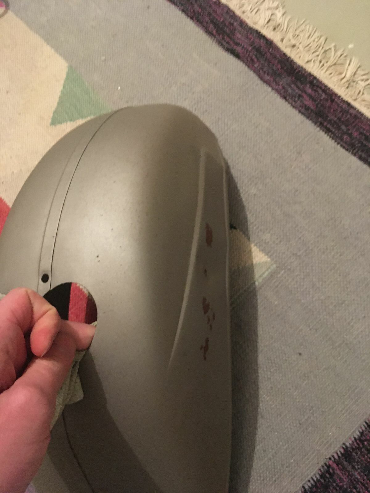

Hi,

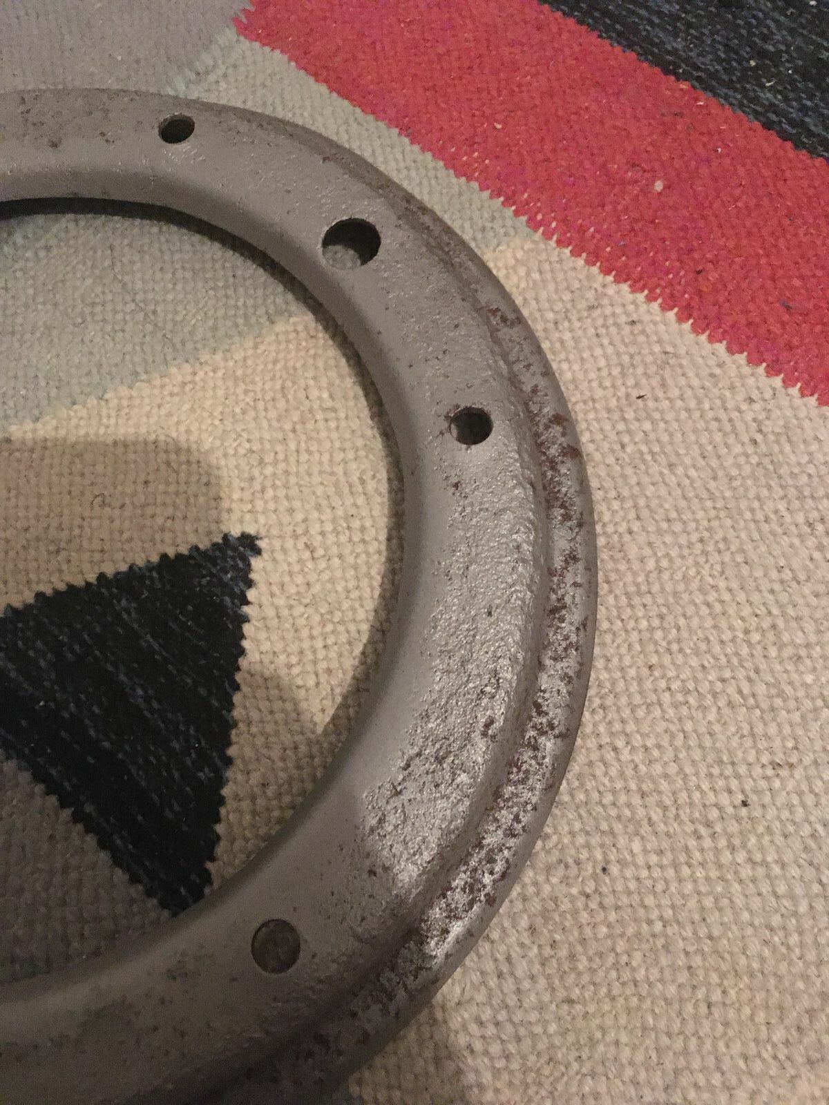

ich wollte mal nachfragen was besser ist um alten Lack abzubekommen:
Glasperlstrahlen oder Sandstrahlen? Weil ich denke mal beim Sandstrahlen nimmt man eher Material ab und beim Glasperlstrahlen verdichtet man eher die Oberfläche?? Was ist jetzt besser für einen alten Smallframerahmen?

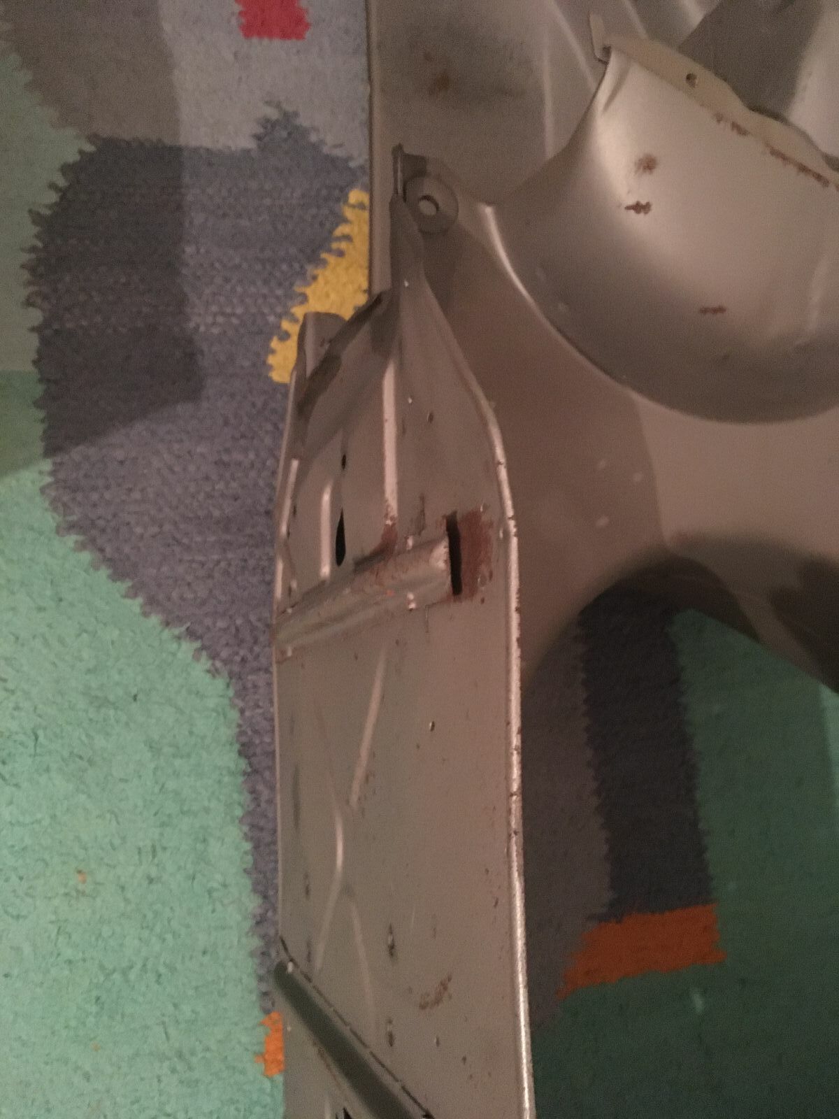

Wie macht man eigentlich am Besten die Trittleisten raus? So wie ich das sehe muss ich die wohl ausbohren...
Hier sieht man noch ein bisschen Rost Muss ich das dann nach dem Sandstrahlen spachteln oder was macht man da am Besten?

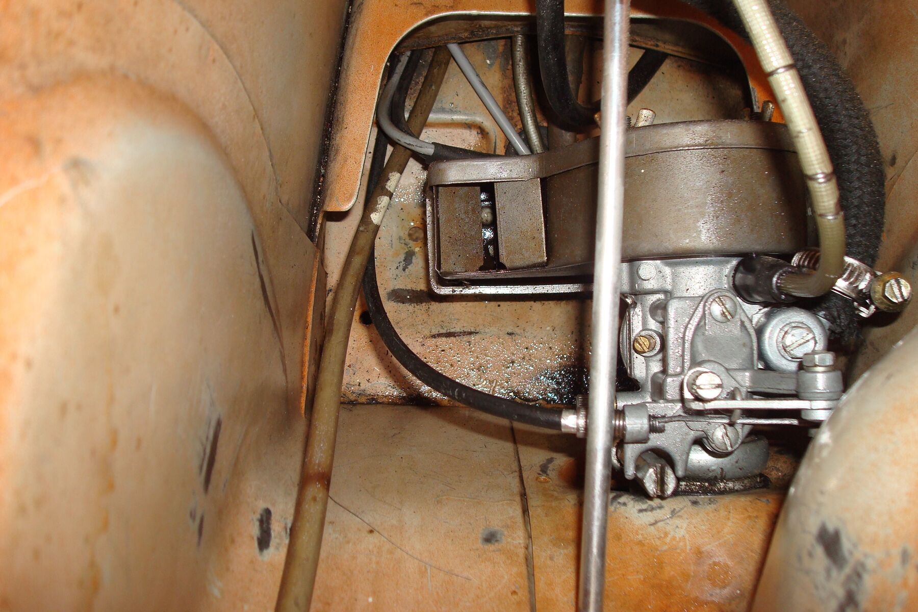

Hi,

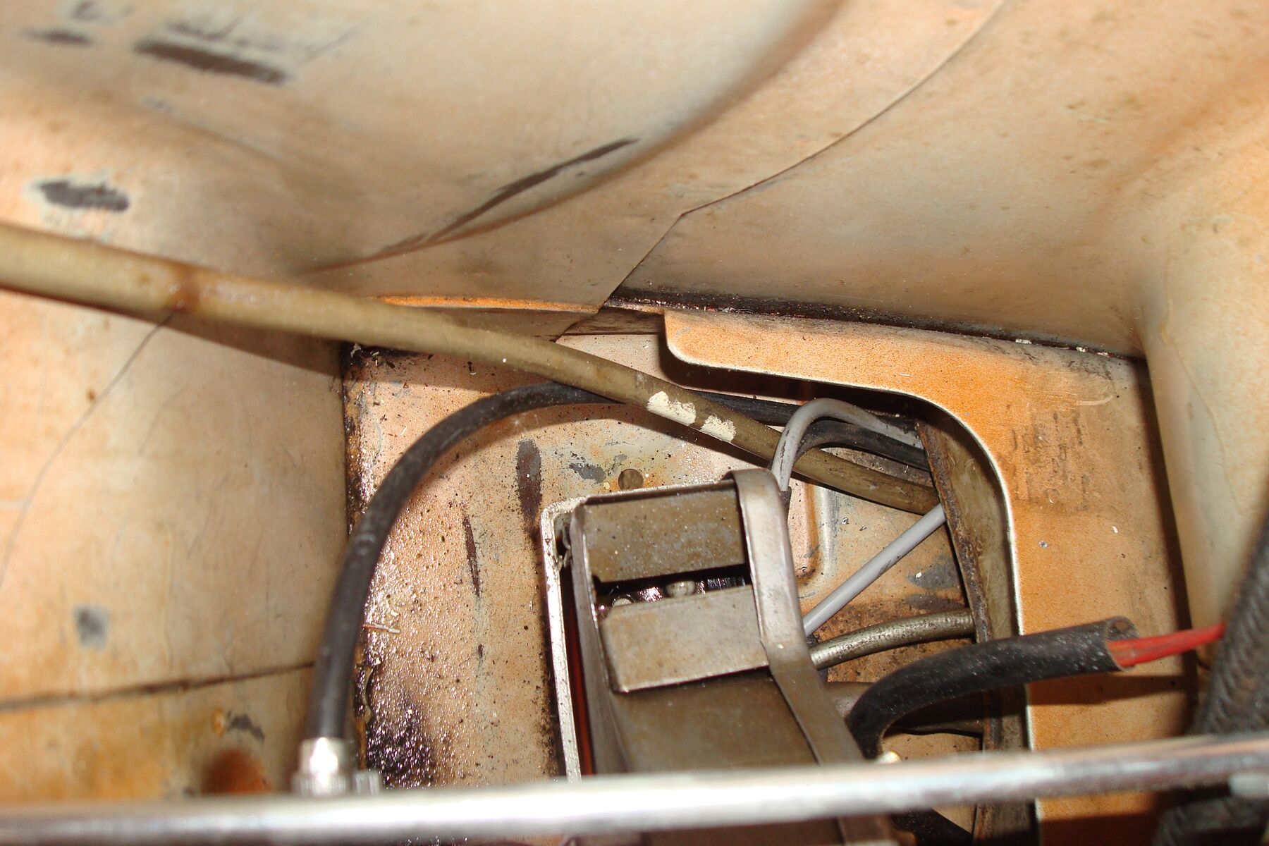

also hab mal den Tank ausgebaut, der Sprit läuft aber einwandfrei ab. Am Boden der Vespa hat sich aber Sprit angesammelt und ich hab wirklich noch keine Ahnung von Vespas hab meine erst kürzlich geschenkt bekommen . Was ist den jetzt am besten der nächste Schritt? Vergaser abnehmen?
Wo ist den der Filter beim Vergaser? Da wo die Zuleitung reingeht? Und was passiert eigentlich wenn man über Nacht den Choke und den Benzinhahn aufgelassen hat ?
