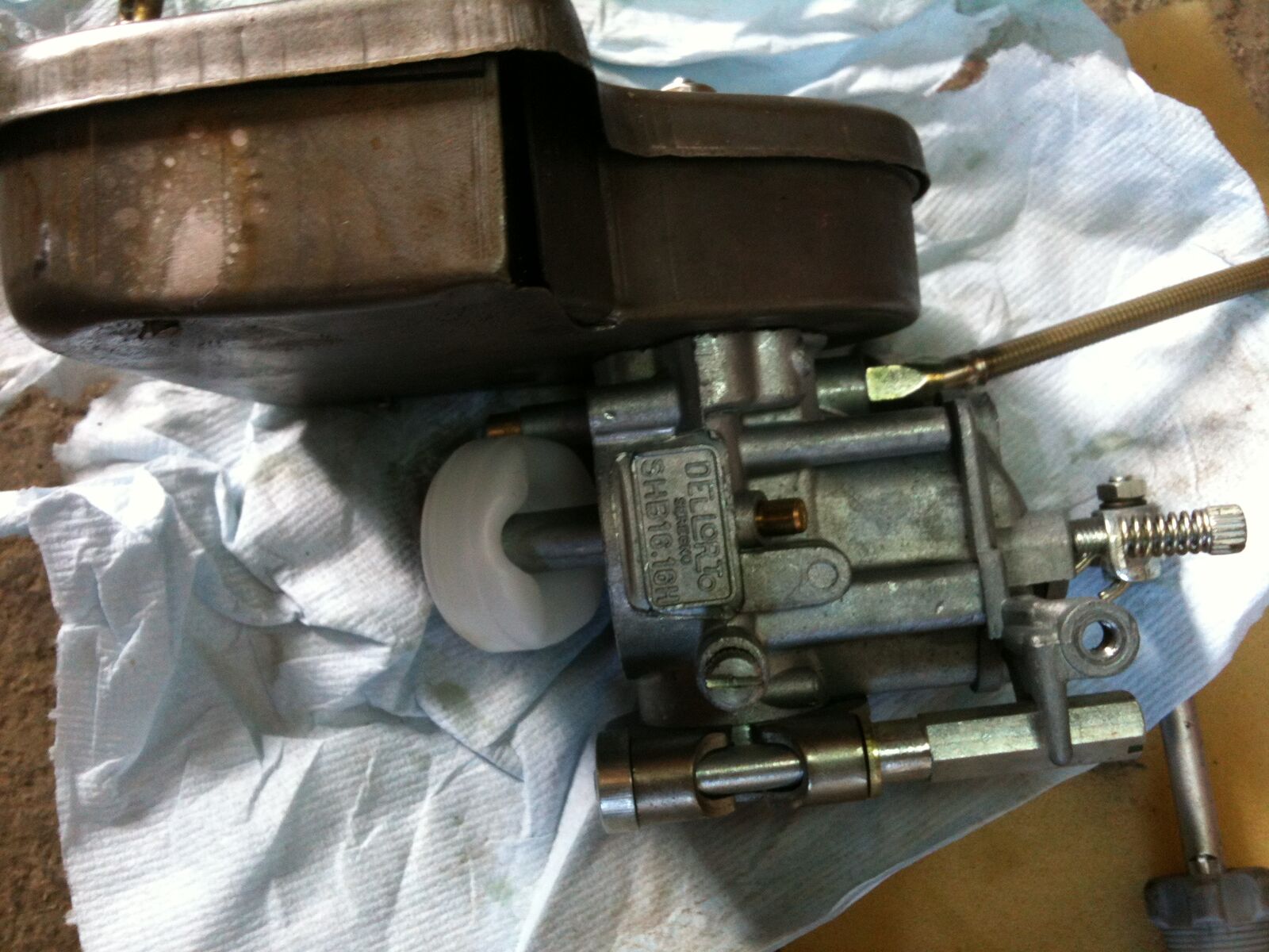

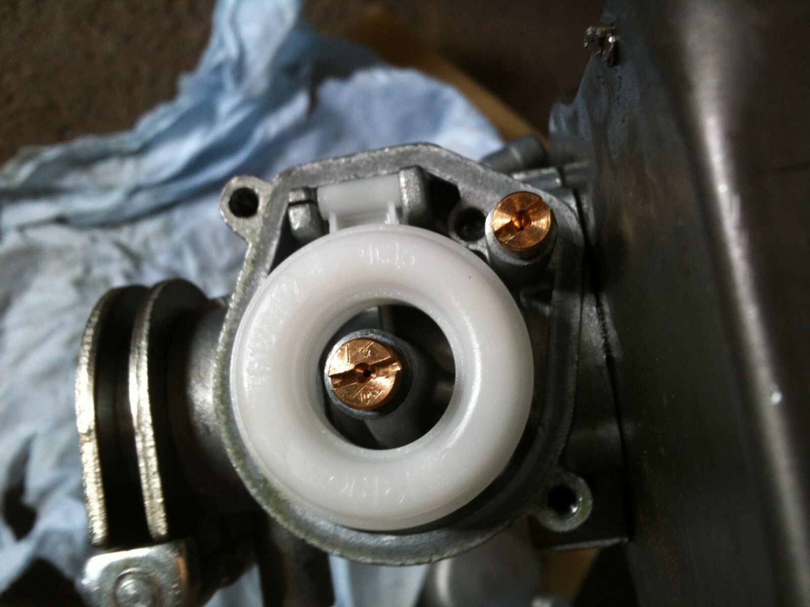

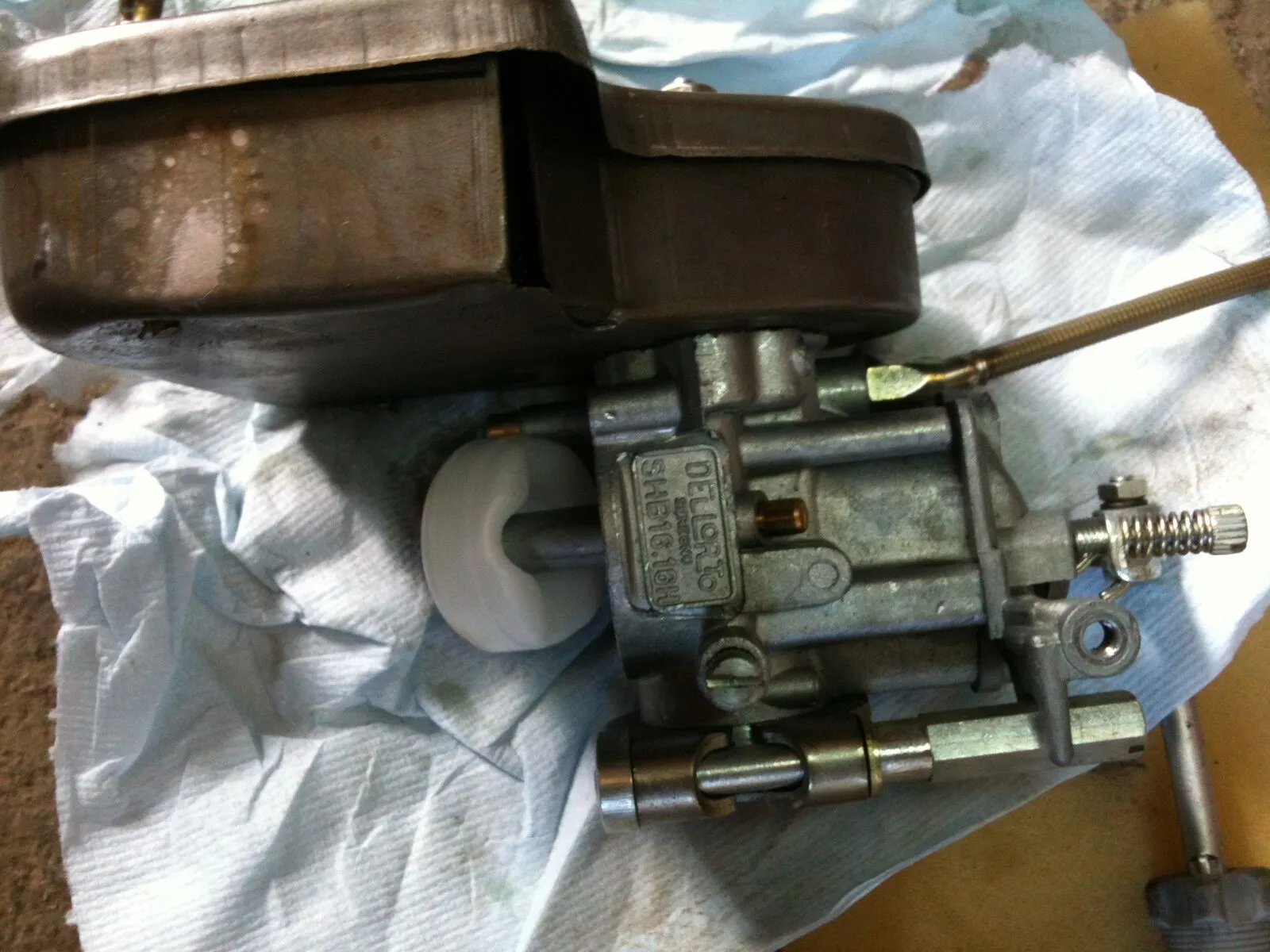

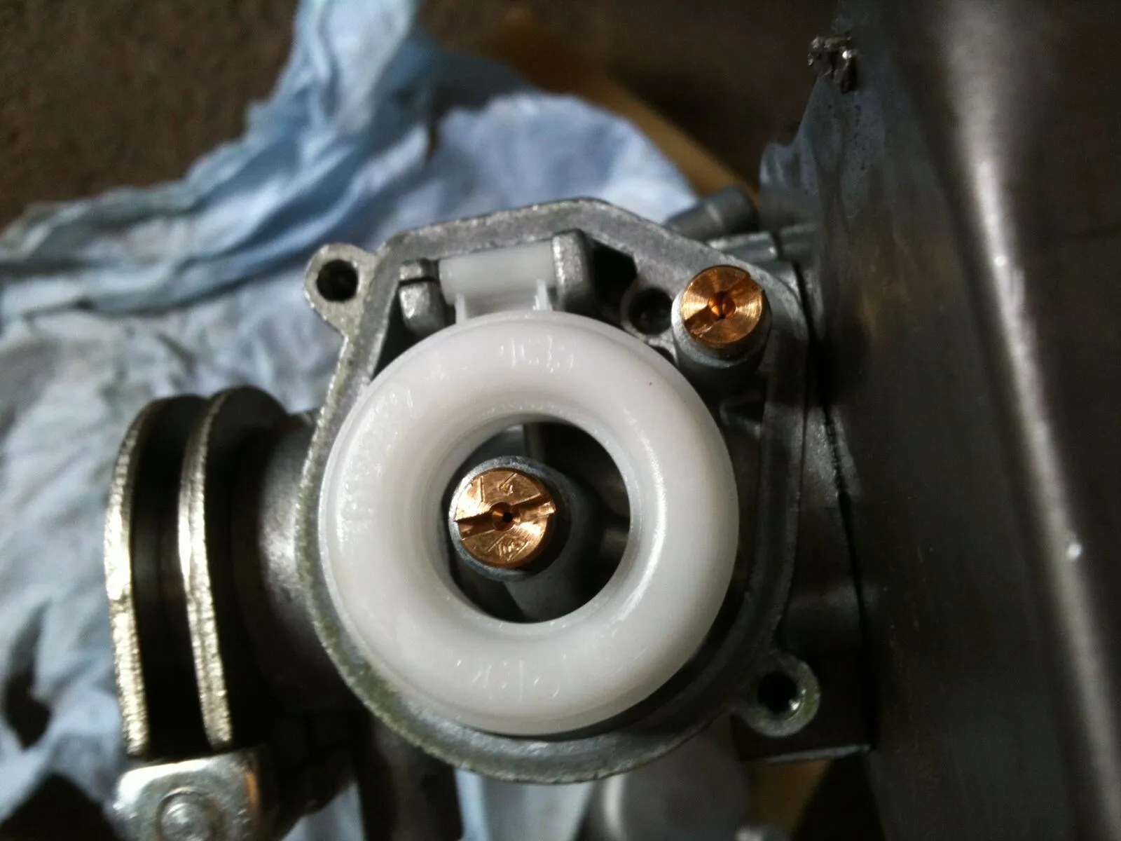

Evtl. doch zu wenig Luft, oder zu wenig Benzin?Habe nun den Vergaser ausgebaut und mal 2 Bilder gemacht.
Nach den Düsen habe ich auch nochmal geschaut, Haupdüse is 74, Nebendüse is 50, das sollte passen denke ich ?
Wer hat noch Vorschläge? bin für jeden Tip dankbar.Gruß

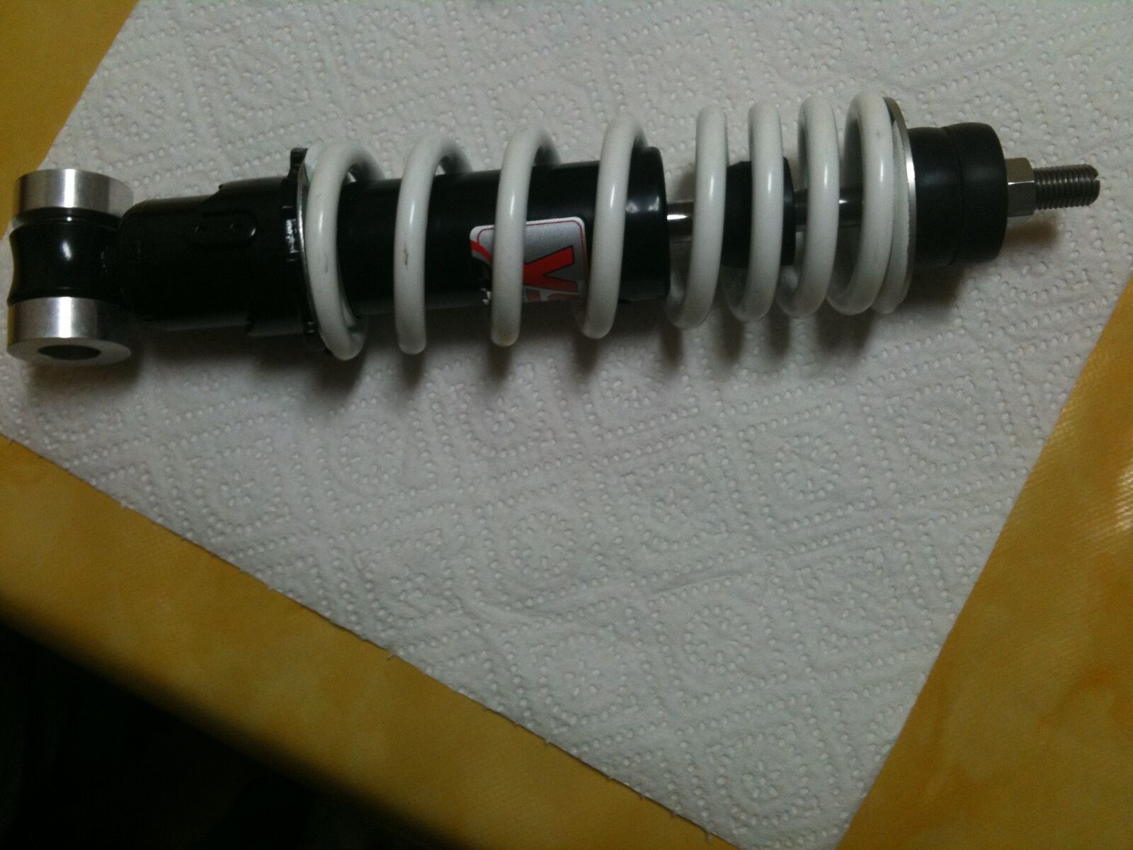

sooo, nachdem ich heute versucht habe meinen YSS Pro Stoßdämpfer vorne in meine 50er Spezial einzubauen habe ich das Wort YSS mal in die Suche eingegeben.
Wie ich feststelle hätte ich das schon vor dem Kauf des YSS machen sollen.
Das Teil passt nicht wirklich. Oben geht es an, dann habe ich ein paar Beilagscheiben untergelegt, allerdings ist dann der Weg nach unten zu lang und somit
geht der Dämpfer dann unten im ausgefederten Zustand an.
Obwohl der verkäufer(Händler) dabei stehen hatte für V5B3T, und diese Nummer steht auch in meiner Betriebserlaubnis.
Werde mir jetzt den Carbone bestellen, der sollte laut Bild im Internet passen.
Hat jemand Interesse an dem YSS? siehe Bild. Gebe ihn günstiger ab wie Neupreis, dann muss ich ihn net umtauschen.

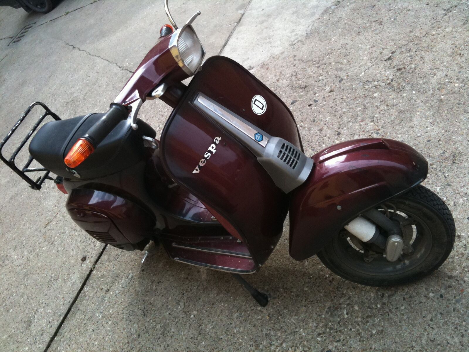

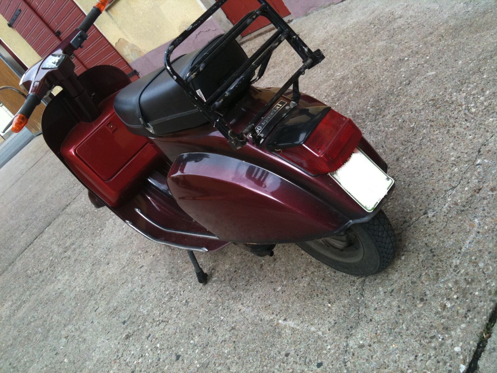

Nebenbei, bin neu in der Scene. Was für ein Fahrzeug habe ich genau? Habe 2 Bilder mit angefügt.
In der Betrieserlaubnis steht Vespa 50N. Auf meinem Schutzblech hinten steht Special drauf. Ist das dann automatisch die V50?
Und was für Unterschiede gibt es dann zwischen V50 und 50N?
