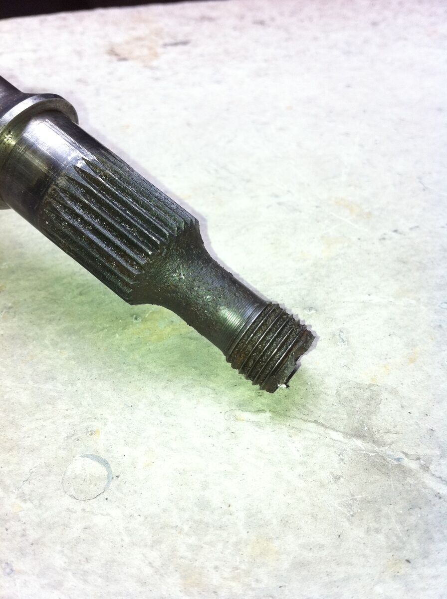

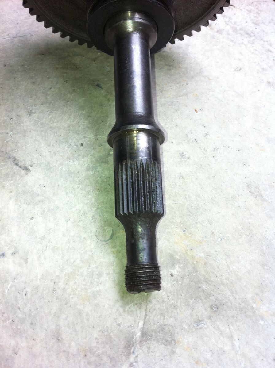

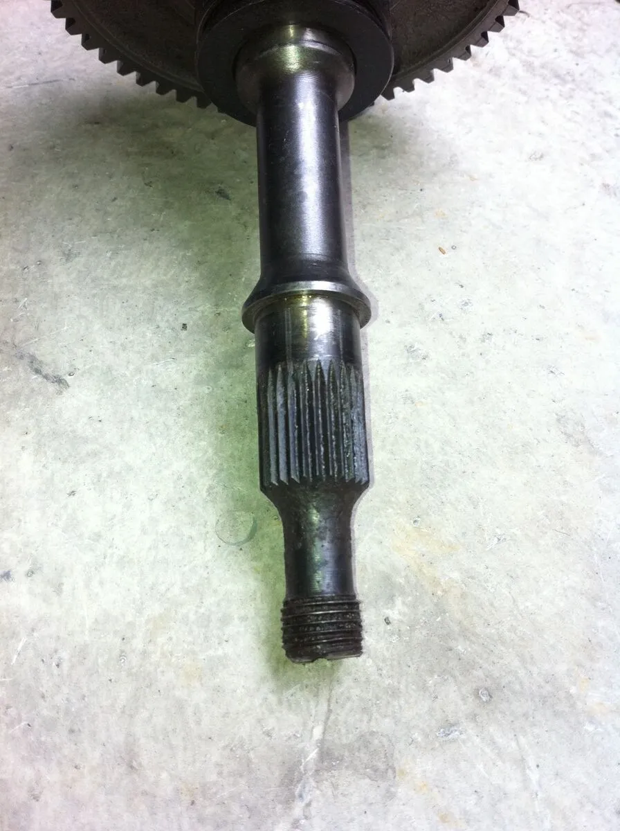

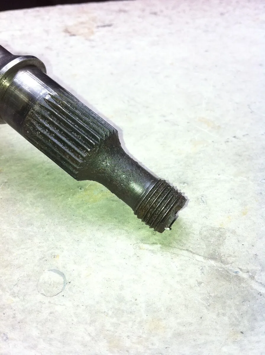

hallo!
hab heute die antriebswelle beim ausbau beschädigt. das verfluchte ding wollte einfach nicht raus. hab alles versucht (warm gemacht und mit kältespray ran)....
dann etwas zu fest geschlagen und der kopf war ab!!
was meint ihr? geht es sie so noch zu verwenden oder sollte ich mir ne neue besorgen???danke und gruß
