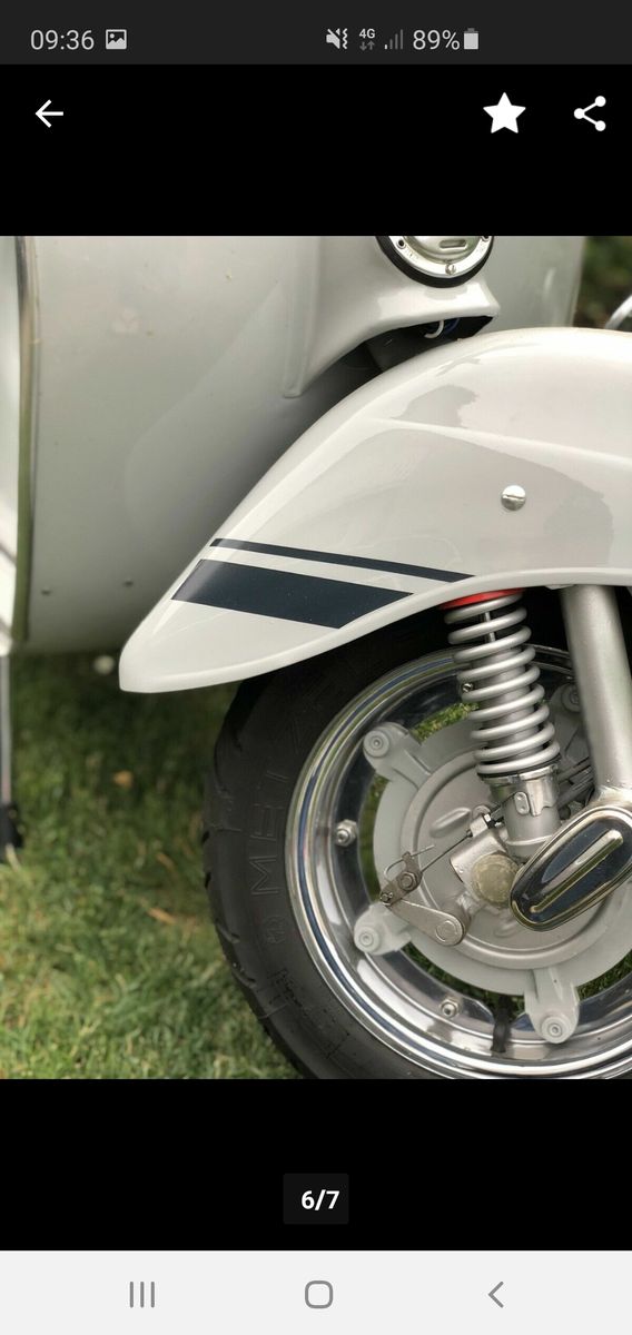

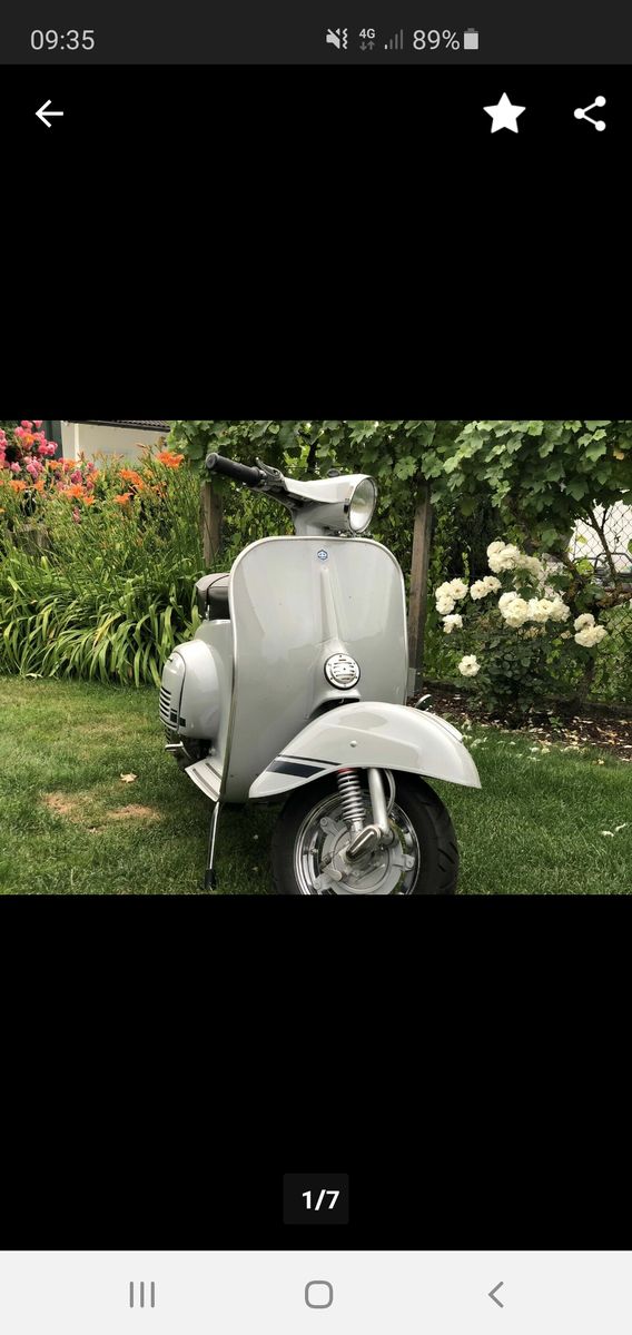

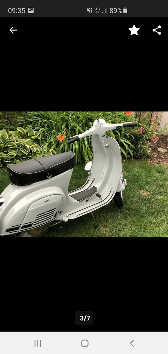

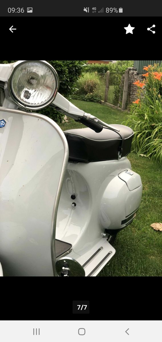

    da ich derzeit für meinen Bruder auf der Suche nach einer ET3 bin, und eine interessante gefunden habe hätte ich gerne eure Meinung dazu.
    Daten zur Vespa:
    Baujahr 1982
    TÜV 08/2021
    Pinasco Alu 125ccm
    Sportkupplung mit 8 Federn
    Mazzuchelli KuWe mit 51 Hub
    12V Zündung BGM
    Schaltklaue neu
    Neue Lager und Wellendichtringe
    Drehschieber neu geschweisst
    Original Tacho revidiert
    Bremsen neu
    Lager neu
    Sitzbank neu
    Lichter neu
    Felgen und Reifen neu
    Monoschlitzrohr original gebördelt
    Kabelbaum neu
    SIP Road Auspuff
    neu lackiert (keine Piaggio Farbe) bzw. neu aufgebaut
    Unfallfrei, nichts geschweisst
    alles eingetragen!
    usw.
    Alles eingetragen und seit dem letzten TÜV bzw. mit dem Setup erst 600km gefahren.
    Als Preis werden 5.250 VB aufgerufen.
    Mein Bruder ist kein Schrauber, er möchte also im Somer fahren und nicht in der Garage verbringen.
    Der Preis erscheint mir trotz allem etwas hoch angesetzt. Macht es überhaupt Sinn sowas zu kaufen?

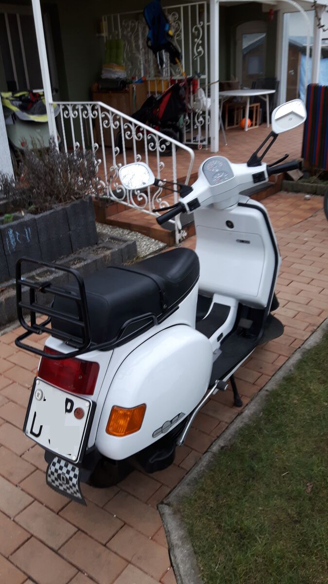

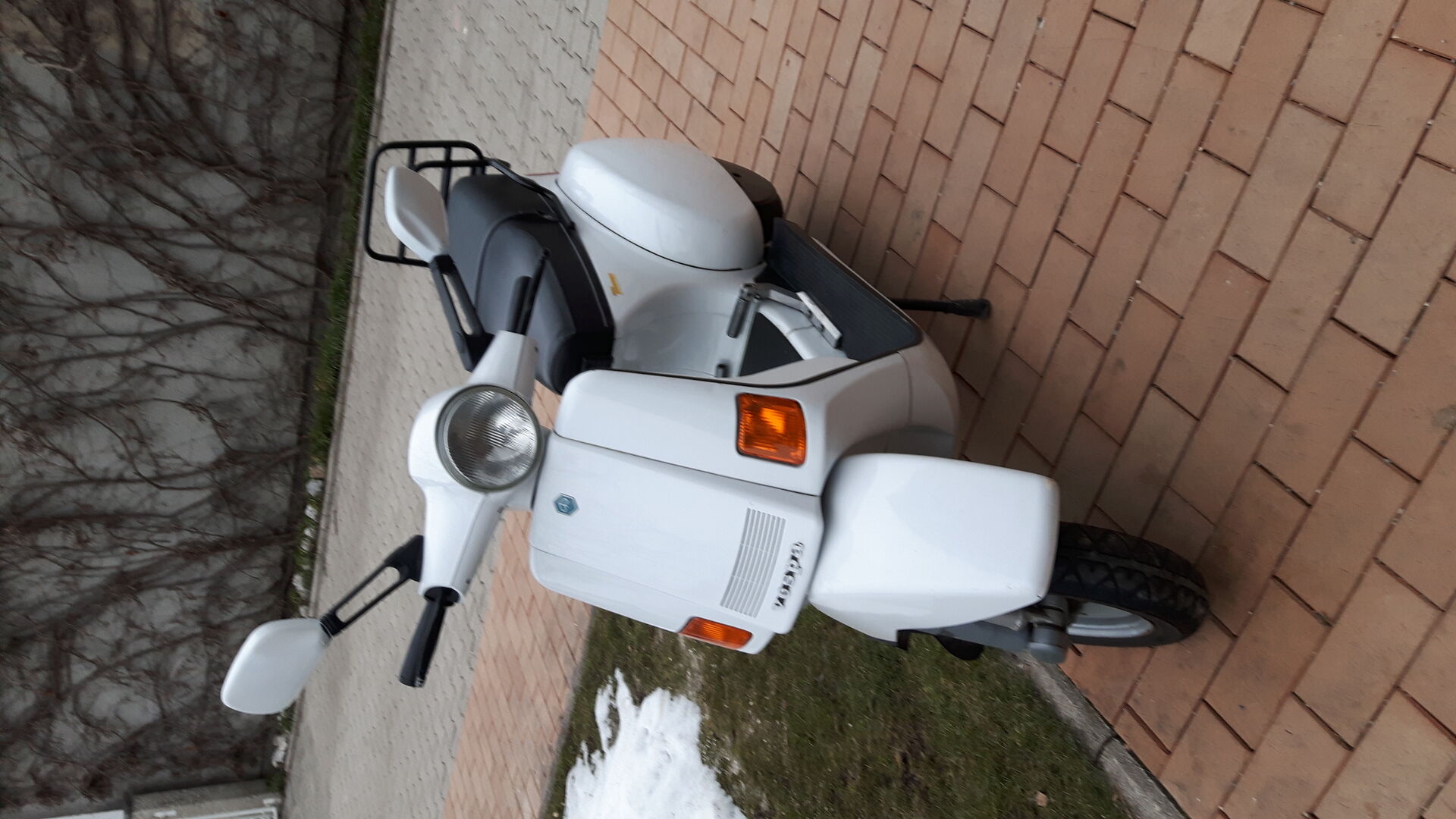

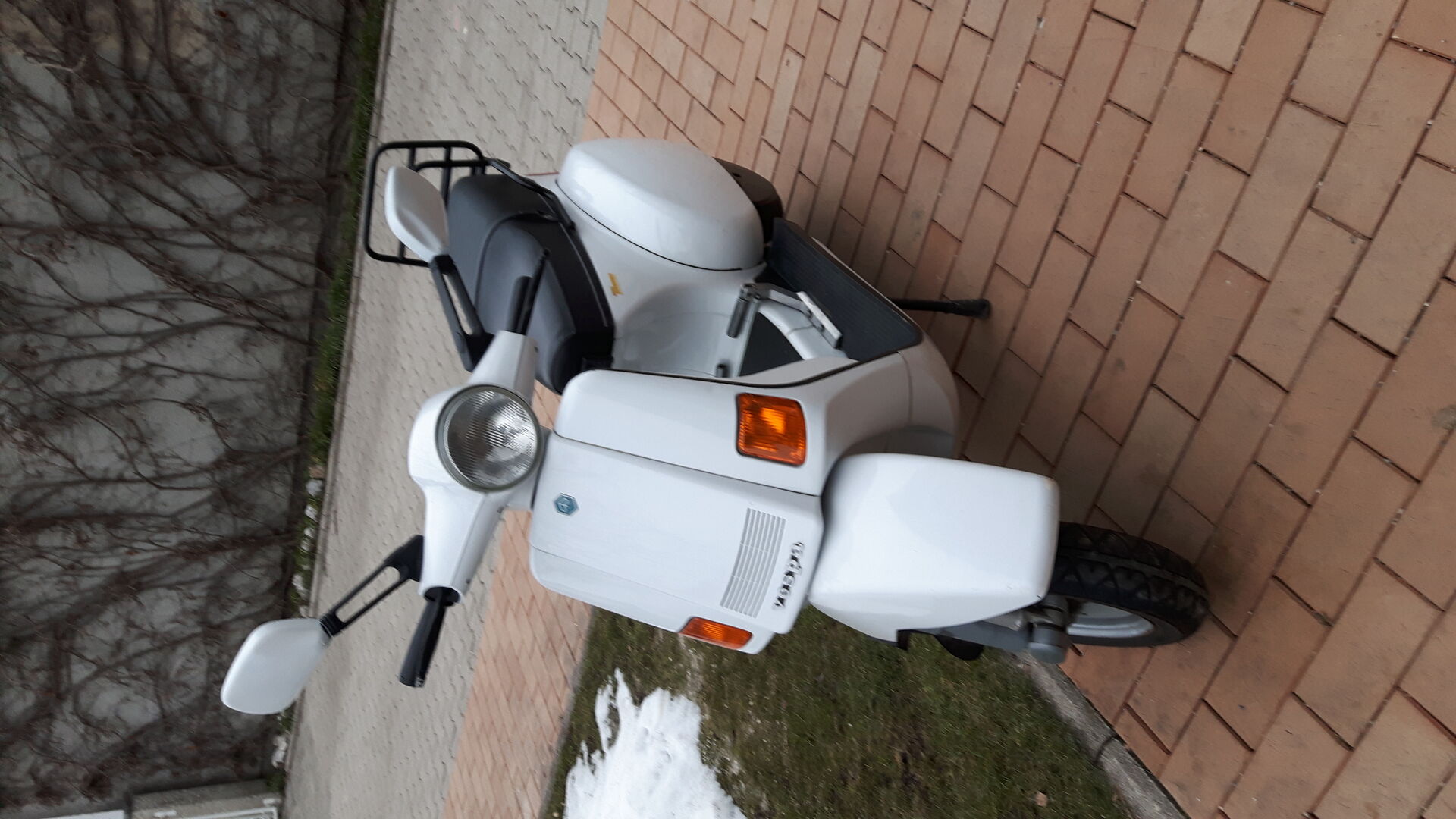

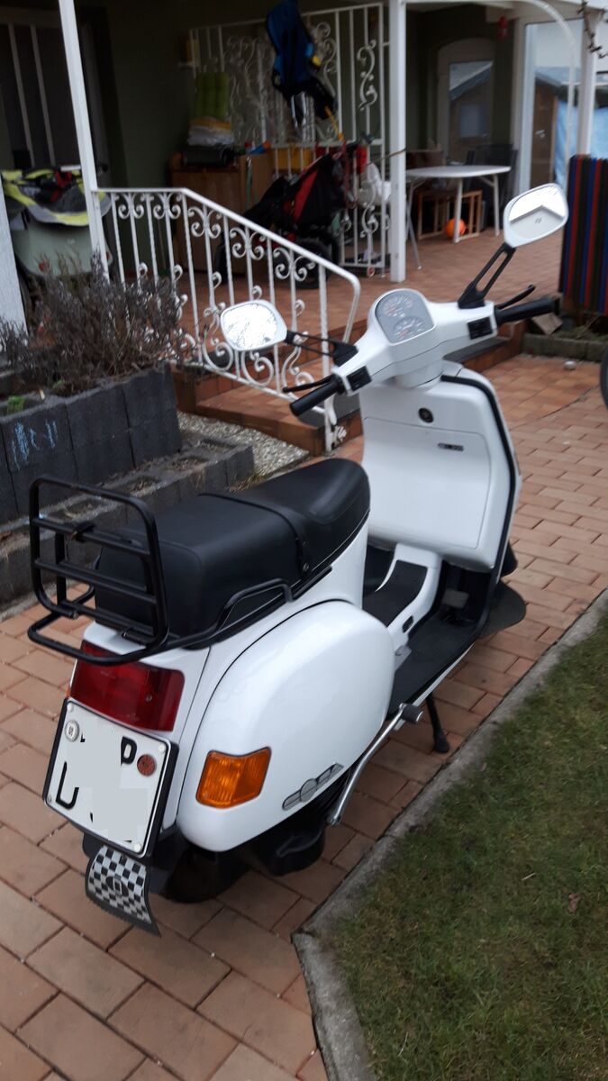

    melde mich hier als neuer Cosa Besitzer. Habe mir eine wie ich finde kleine weiße Perle für nur 150 € zugelegt.
    EZ 1990, 200ccm mit 10 PS, nur Kickstarter, aus zweiter Hand mit 18tkm, Garagenfahrzeug. Der Zweitbesitzer war der Sohn vom ersten Besitzer, der die Cosa nach dessen Ableben nur aus Nostalgie behalten und gepflegt aber kaum gefahren hat. So sind seit dem letzten TÜV 10/2014 nur 5km hinzugekommen. Motor läuft, Gänge schalten und bis auf die Blinker geht auch die Elektrik.
    Das wird auch der Grund sein warum die Bremsanlage nicht mehr das tut was sie soll.
    Habe hier und in weiteren Foren schon ein wenig gelesen, habe aber dazu trotzdem noch Fragen.
    Würde mir jetzt ein komplettes Revisionskit bestellen bestehend aus Bremsbelägen, Radbremszylinder und Hauptbremszylinder.
    Dazu noch die Spiegler Stahlflex Bremsschläuche.
    Aber was brauch ich denn noch an Teilen außer den aufgezählten? Auf der Seite von Spiegler werden mir alle möglichen Kleinteile noch mit angzeigt die man kaufen könnte ... oder sollte?!
    Danke schon mal.
