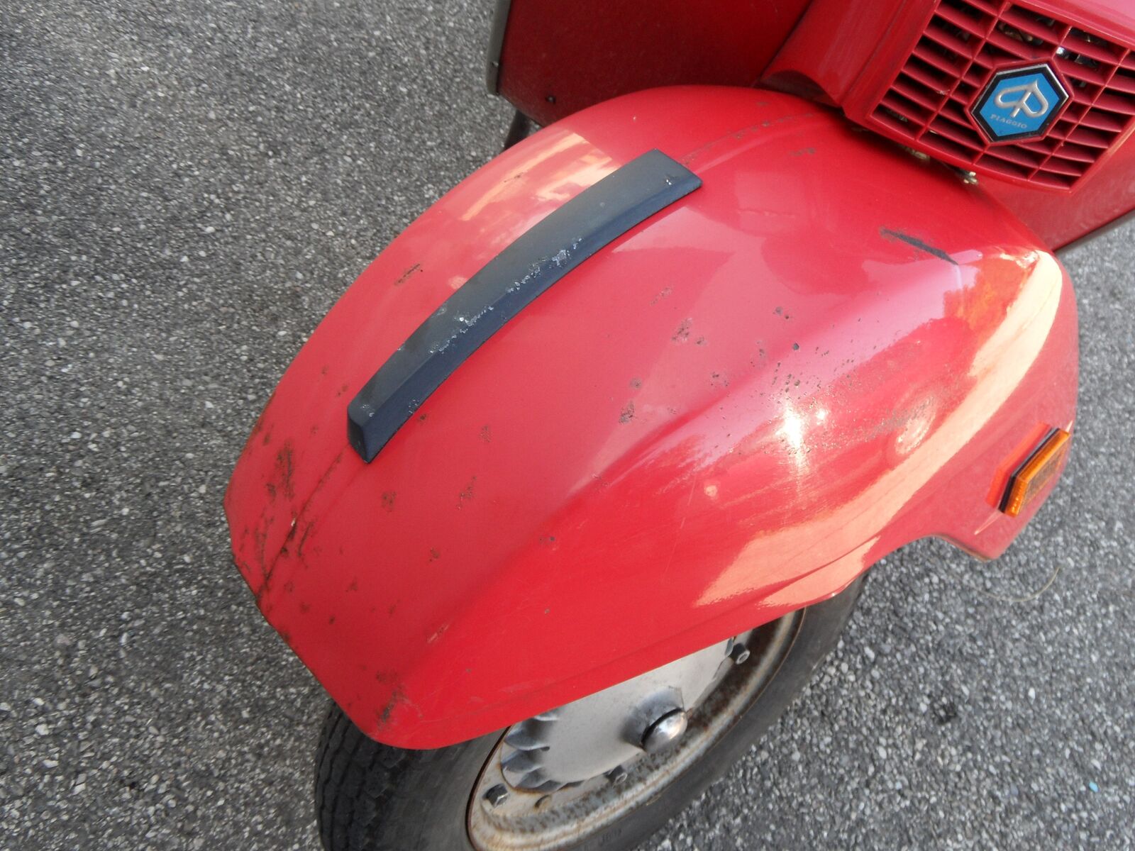

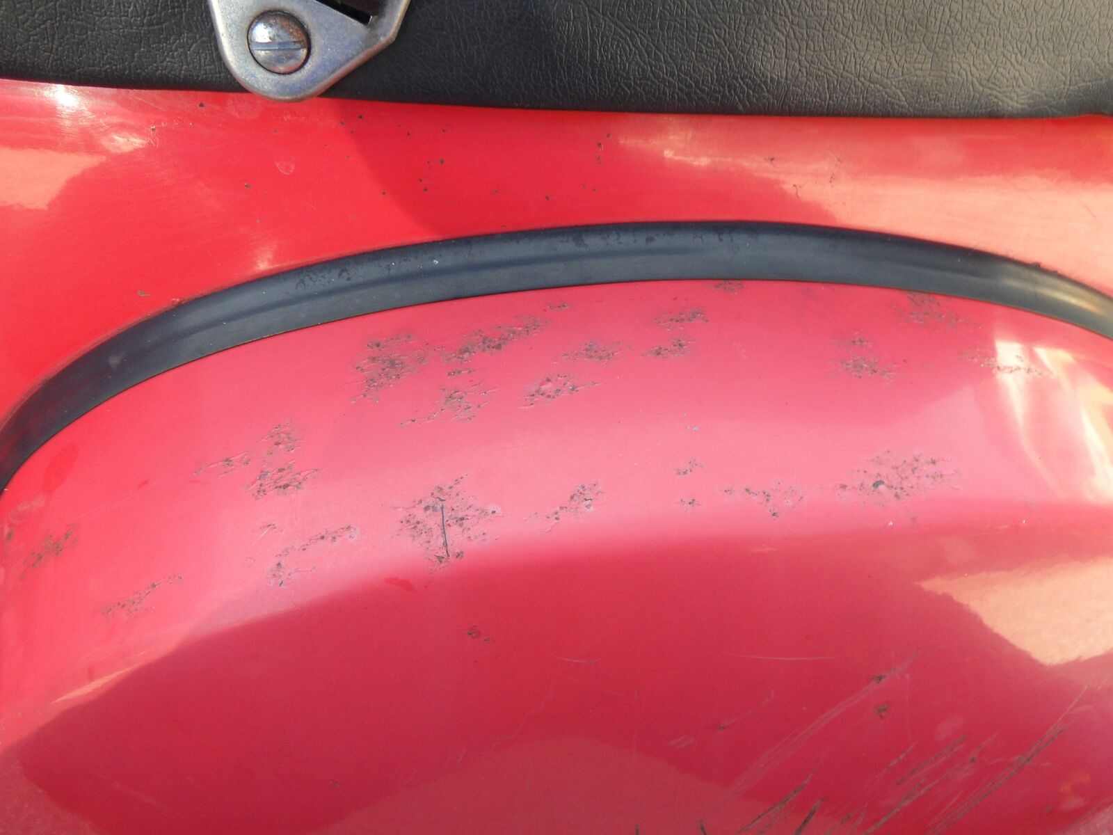

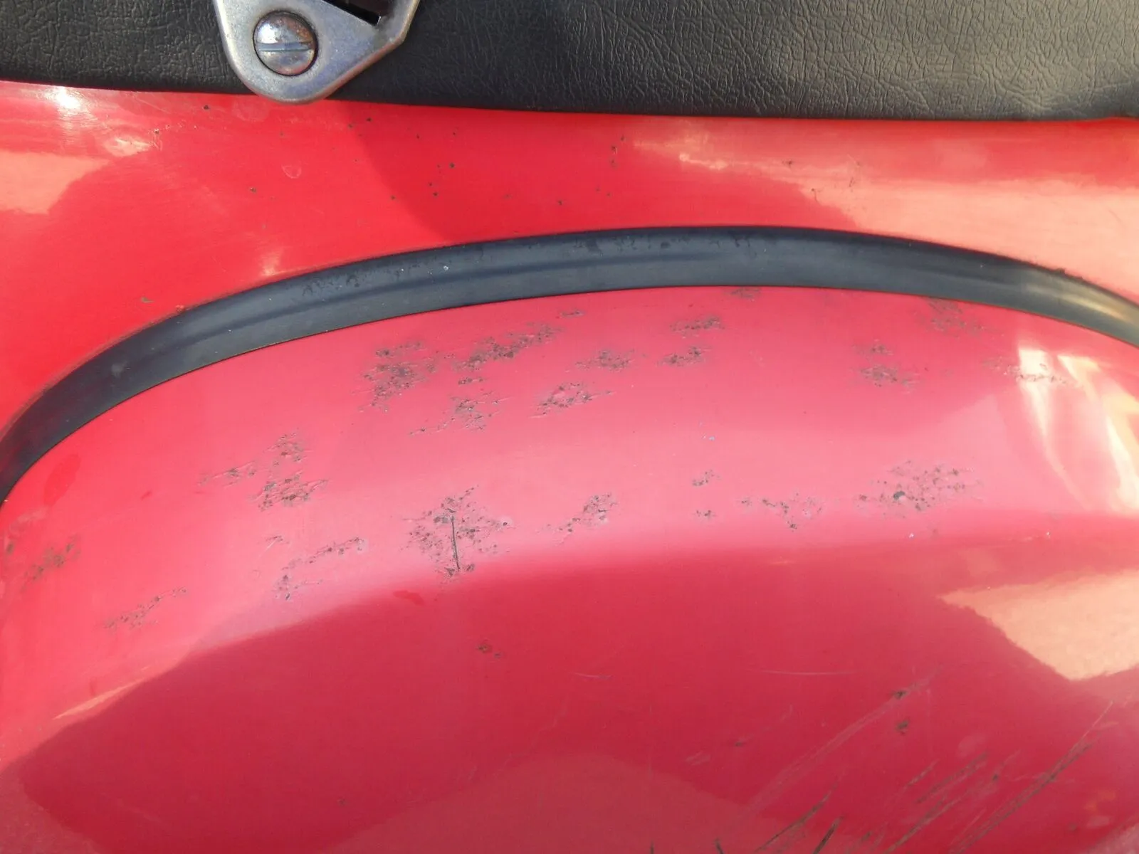

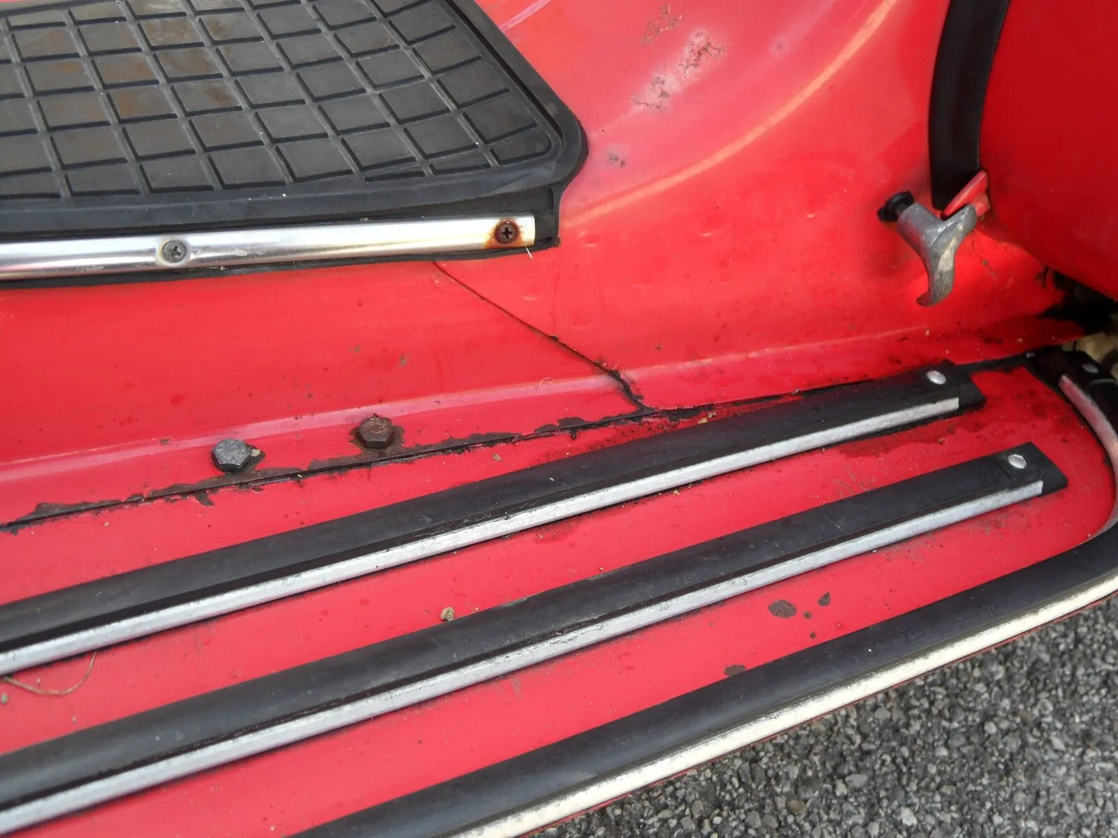

Bezüglich Lack:
Als erstes werde ich die Betroffenen Stellen etwas abschleifen und groben Rost mit Schraubenzieher entfernen.
Danach behandle ich die Rostigen Stellen mit Pelox RE.
Zum Schluss das Ganze noch mit Owatrol oder Oxyblock konserviern.
