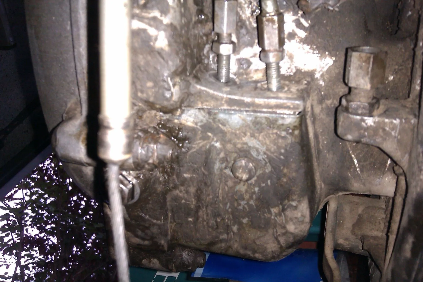

    ah auf meinem Foto hab ich grad das erstmal erkannt das das ne schraube ist und keine niete... da war so viel schmodder... trotzdem danke :)

    hab mich jetzt dazu gerungen den Motor auszubauen und zu spalten. jetzt ist jedoch schon das erste problem aufgetreten. wie bekomme ich die schaltzüge vom Motor los? ich habe an der unteren Mutter gedreht bis es nicht mehr ging ... an diesem Punkt scheint sie einfach nur noch ins leere zu drehen. jetzt guckt zwar ein 1-2 cm langer Gewindestab raus aber herausziehen kann ich die Züge noch nicht. gibt's da ein Trick? anbei noch ein Bild...
