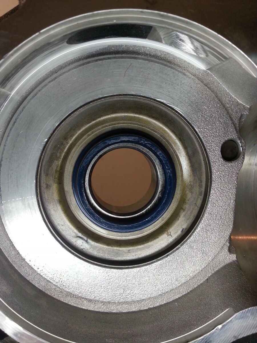

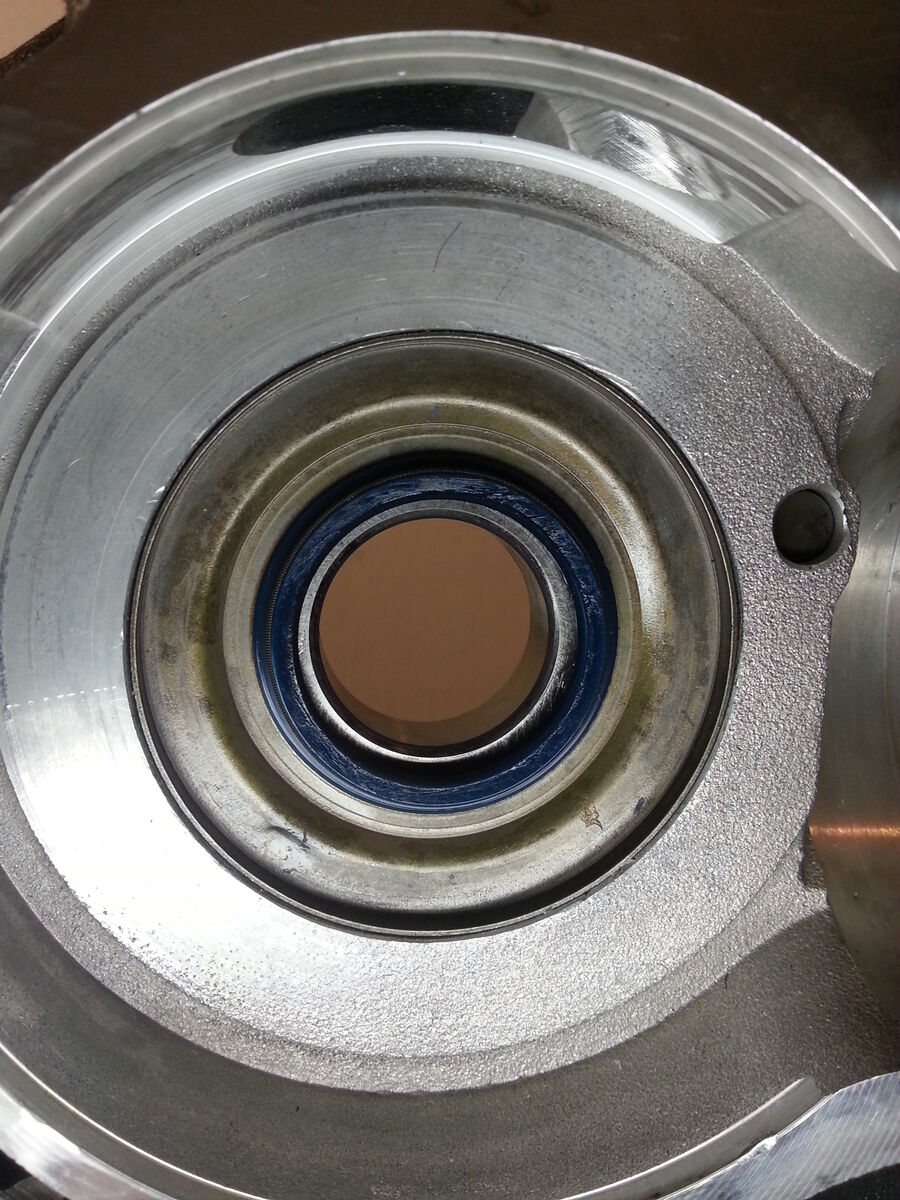

absolut, sitzt perfekt. Deswegen wunderts mich. Wie gesagt, es dürfte nur "leicht" schleifen - liegt nicht hart an. Vielleicht läuft sich das Ganze auch frei, wenn erstmal die KuWe eingezogen, die Kupplung angeschraubt ist?

Hallo!
habe heute einen neuen Corteco Simering KuLu-seitig eingebaut - offensichtlich hat der Simering Kontakt mit dem Lager, streift. Habe alles eingeölt, so läßt sich das Lager zwar drehen, aber läuft nicht völlig frei. Spielt das eine Rolle, läuft sich das frei oder kann es sein, dass der Simering Schaden nimmt?
lG Oliver
