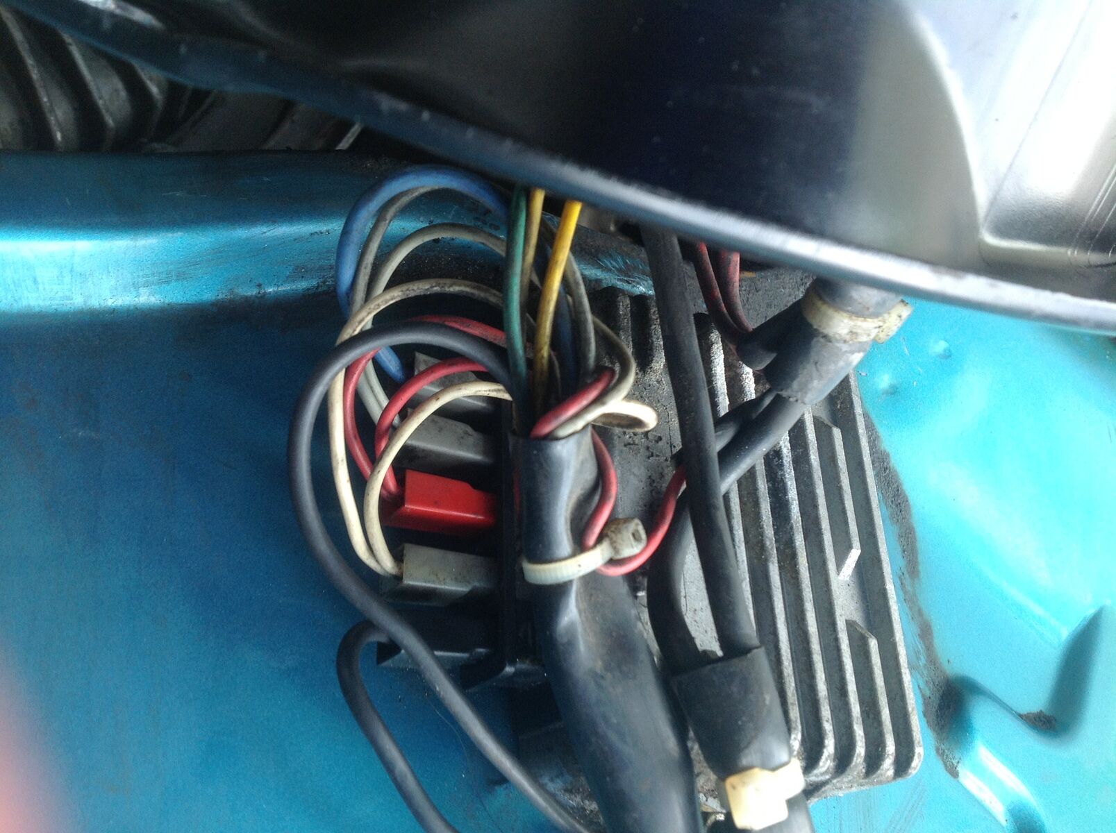

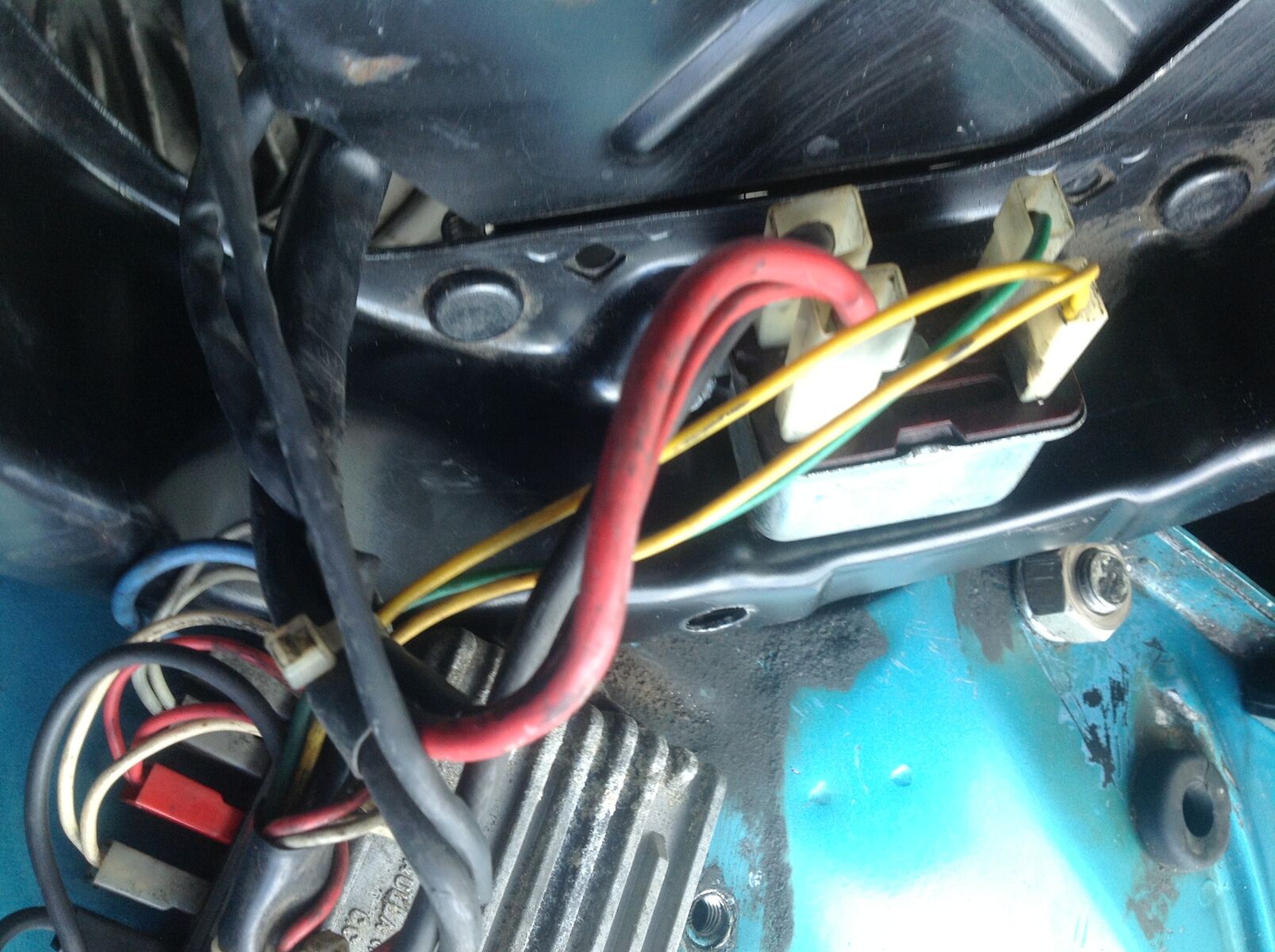

Hier nun die Fotos
Ja werde ich machen , morgen früh poste ich die Fotos, Danke !
Dann können wir die Anschlüsse vergleichen.Ich finde es eine gute Idee wenn jemand die elektrischen Bauteile mit den korrekten Anschlüsse als Fotos ins Forum setzen würde.
Man könnte diese dann unter Tipps und Tricks oder so einstellen. Sozusagen als Almanach der korrekten elektrischen Anschlüsse je nach Model. -

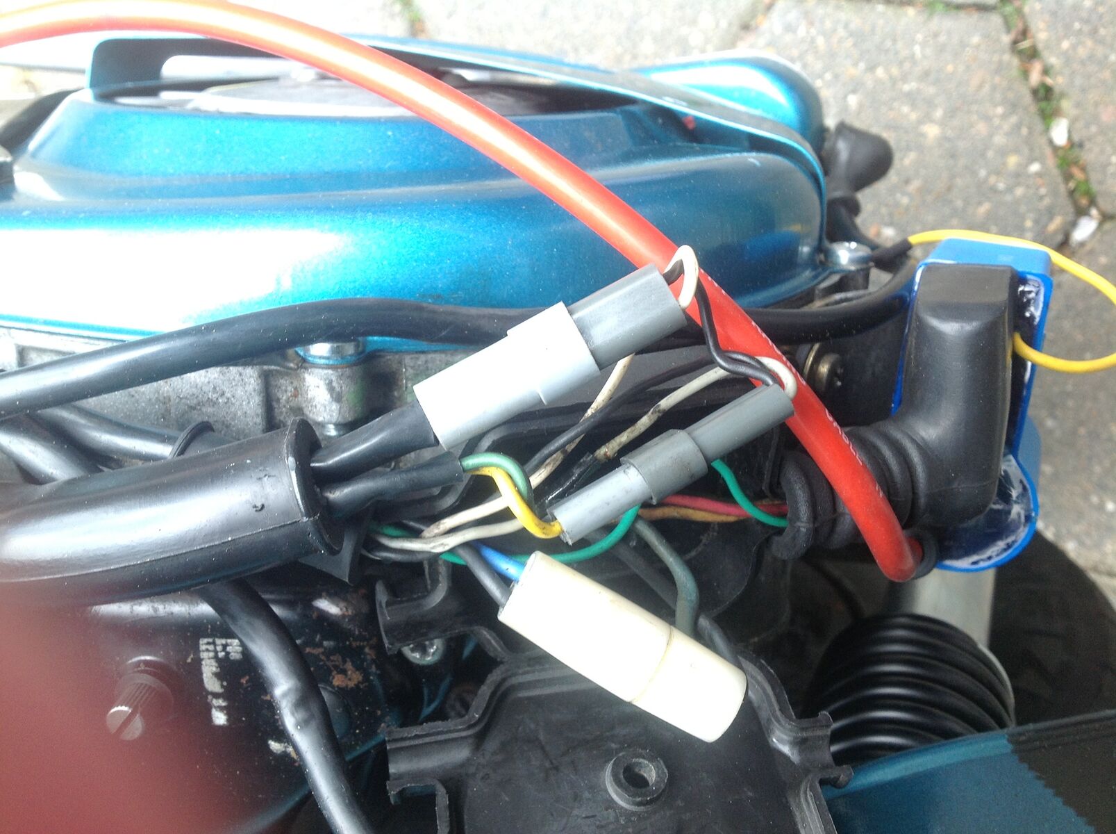

Ok rot Grün weiß ( in meinem Fall gelb) an CDI ist klar
Nur mit dem Runden Stecker hab ich ein Prob. Wo ist das Ding ? -
Ja, nachschauen werde ich auf alle Fälle thx
Nicht schlecht die Idee. Dafür muss ich den Zylinder abnehmen, richtig. Pfeil Richtung Auslass wenn ich nicht falsch liege?
CDI gewechselt, Zündkerzenkabel neu und überprüft. Bzgl. CDI gibt es bei mir ein gelbes anstatt ein weißes Kabel. Da ich vom Ausbau kein Foto habe, gehe ich davon aus, dass weiß = gelbes Kabel.

ich habe die Kabel umgesteckt und kein Erfolg gehabt.Anschliessend habe ich mir die Ohm-Werte im Forum gesucht und die Kabel durchgemessen.
Dabei fand ich heraus, dass nach den Werten zu urteilen der Rote Draht mit dem Grünen vertauscht wurde und der Gelbe die Werte des Weißen hat.
Wenn die neue CDI geliefert wurde werde ich die Kabel nach den Werten einstecken, als Rot in Grün Gelb in Weiß und Grün in Rot. Bin gespannt was passiert ?

Kabelfarben sind:
1xgrün mit weißem Kabelschuh
1Xgrün mit normalen(Kupfer) Kabelschuh
1Xrot Kabelschuh dito
und jetzt: 1Xgelb mit Kabelschuh dito. Ist das gelbe Kabel als Weißes zu verwenden. Weil Gelb steht nicht auf der CDI. Und was ist mit dem Grünen mit weißem kunstoffkabelfuß? Killkabel oder zur Zündplatte. HIIIIIIIILFEEEEEEE !!!!!!

Vielleicht kann jemand das CDI mir angeschlossenen Kabeln einstellen. So kann ich die Reihenfolge kontrollieren ob sie passt.
schon geschehen. keine Wirkung ! Was schn komisch ist, ist die Tatsache, dass Licht, Blinker und Zündfunke nicht funktionieren, aber der Rest der Elektrik.
Wo ist da der Zusammenhang ? Falls die CDI defekt, was müsste noch ausfallen bzw ohne Funktion sein ? Ich hatte die Lenkradschalen auf. Können sich dort Kontakte gelöst haben ?
