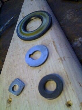

Wichtig ist, dass der Simmerring mit der Feder zur Druckseite (Kurbelwelle) kommt...

Moin zusammen,
ich hab mir mir neue Dichtungen für den Motor kommen lassen.
Soweit alles gut, aber wo kommt der große Dichtring hin der dabei war? ( auf dem Bild oben, mit der Schleiffläche (?))
Den Motor habe ich gut zusammen bekommen und siehe da, mich grinsen da noch ein paar Kleinteile an!! (die drei Scheiben unten im Bild).
Ich hab den bis jetzt nur den Motor zusammen, ohne Kupplung, ohne Lüfterrad.
Die Scheibe mit der Halbmondaussparrung sieht so aus als wenn die zum Lüfterrad (?) gehört, und bei den anderen beiden hab ich überhaupt keine Ahnung mehr wo die hinkommen.
Für Hinweise bin ich sehr dankbar.
