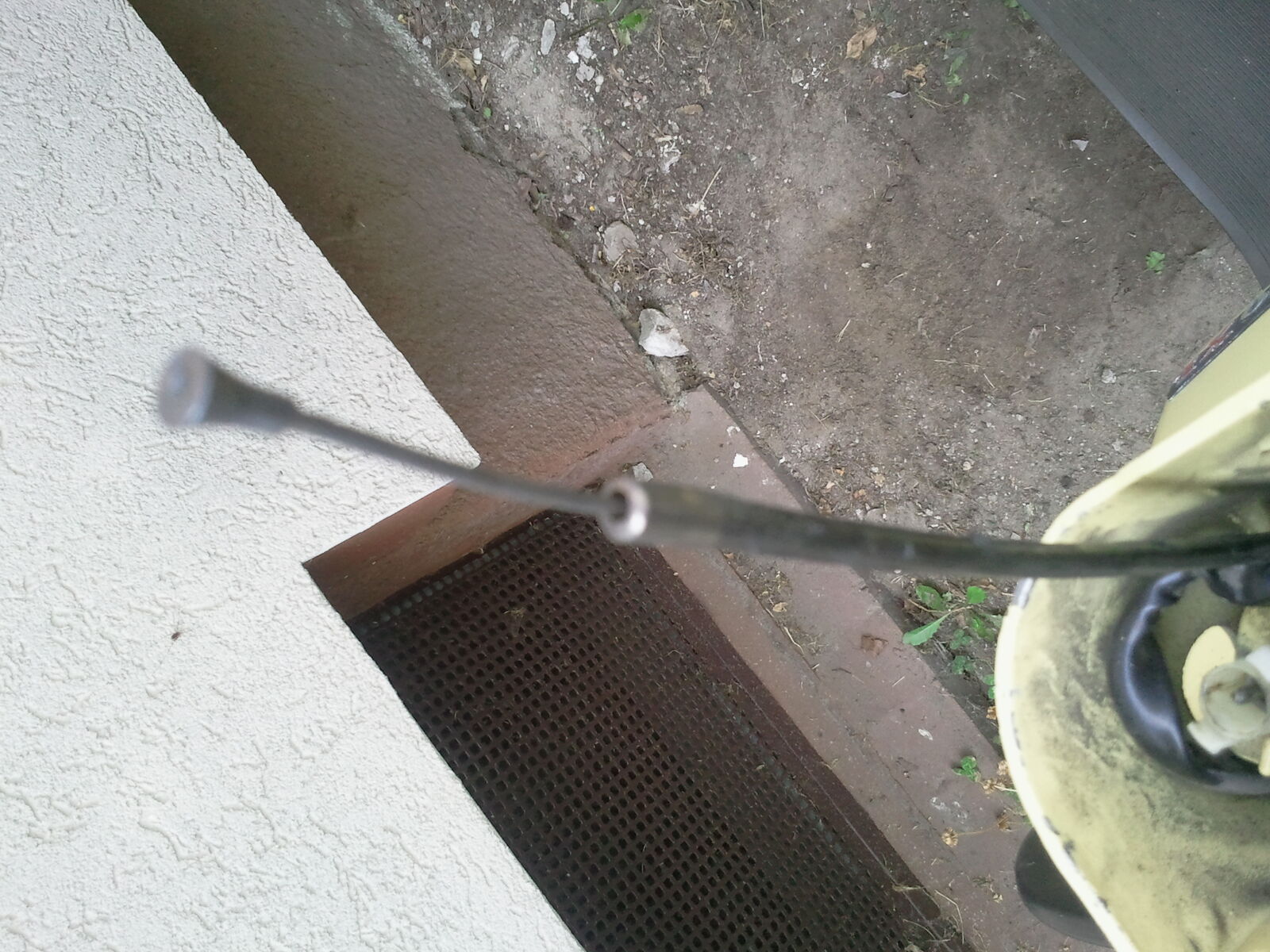

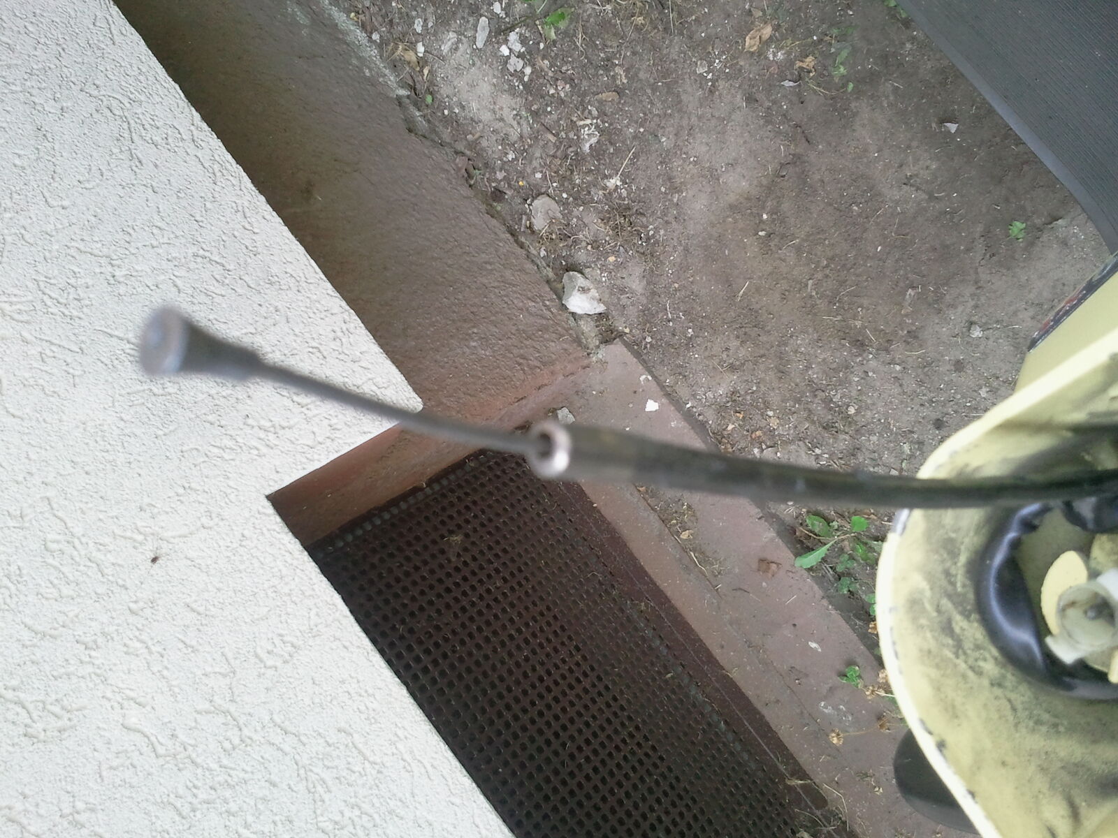

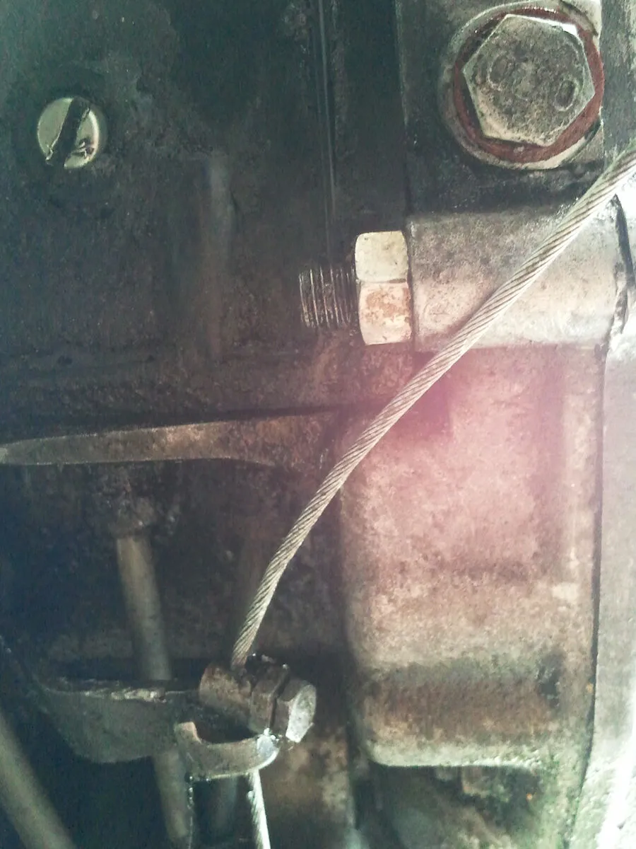

meine cam ist anscheinend nicht geeignet für bessere bilder, aber ich habe mit der taschenlampe alle ecken abgesucht und nichts gefunden. die endhülse scheint also tatsächlich weg zu sein.
wovon hängt es ab ob es eine reelle chance gibt den alten bautenzug wieder duchzubekommen, das ende ist jedenfalls nicht ausgefranst? wäre die artikelnummer
7672485 vom scooter center der richtige bautenzug? -
Oh ja, das sieht gut aus. Aber da muss doch vorher auch eine dran gewesen sein, kann die sich tatsächlich einfach auflösen?
Muss ich zum anbauen den ganzen Bautenzug rausziehen und den durch die Endhülse ziehen? Kann man den Bautenzug einfach oben rauszienen und wieder duchschieben, von oben nach unten?

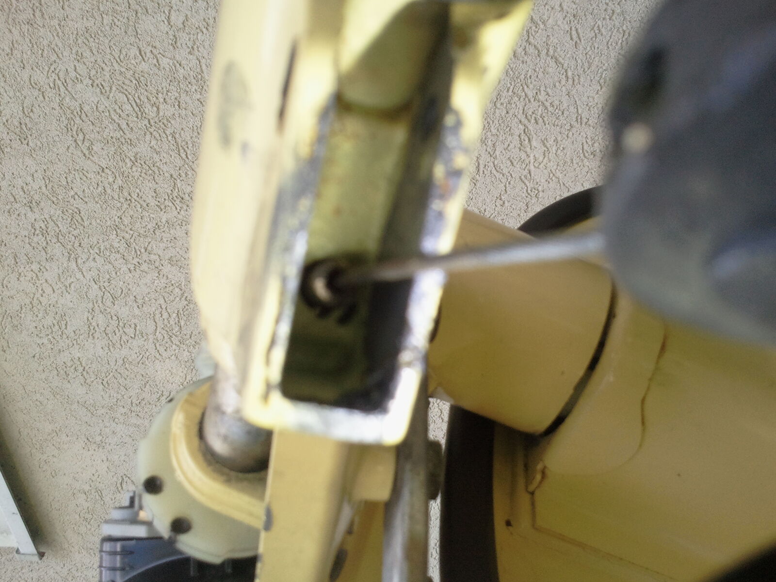

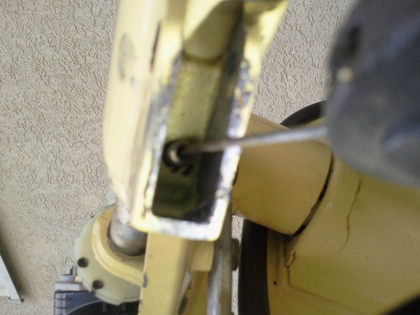

Glaube ich habe das Problem entdeckt. Es fehlt irgend eine Halterung am Lenker die verhindert, dass die Hülse vom Kupplungsseil durch das Loch mitgezogen wird beim betätigen der Kupplung. Habe mal Bilder gemacht.
Beim ersten Bild sieht man, dass die Hülse duch das Loch am Kupplungshebel mit durchgezogen werden kann, ich denke das sollte so nicht sein. Weiß jemand welches Teil da genau fehlt bzw. wo ich es bekommen kann oder wie man es so reparieren kann?

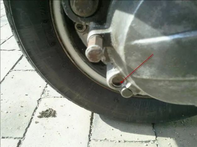

habe heute festgestellt, dass die Auspuffschraube welche den Auspuff an der Traverse fixiert lose ist. Sie hängt raus sodass sie fast am Reifen schleift!Rausziehen kann ich sie nicht, der Reifen ist im Weg. Meines Wissens gehört eine Mutter an die andere Seite der Traverse um das ganze zu befestigen, aber wie komme ich da ran um die Mutter zu platzieren? Mit der Hand komme ich nicht ran, zu eng. Kennt jemand einen Trick?

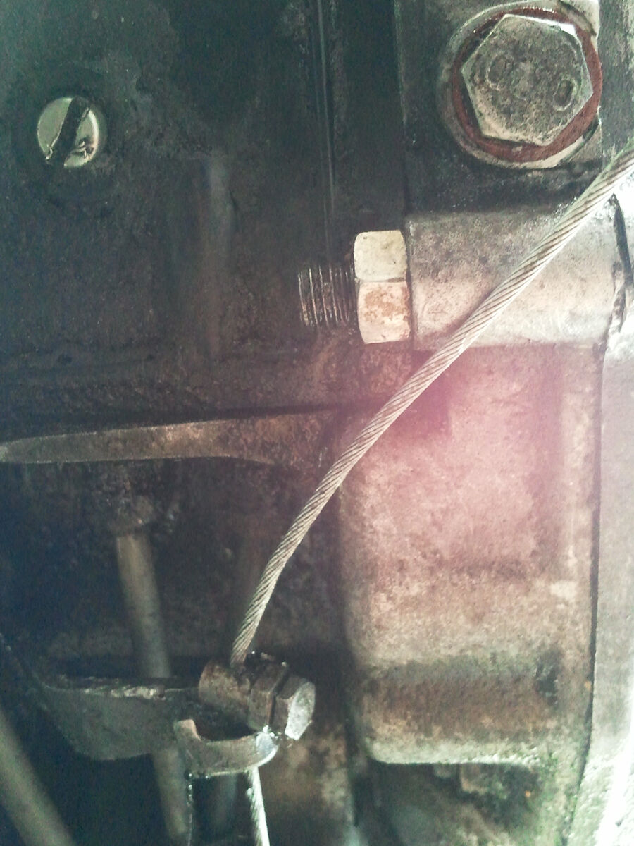

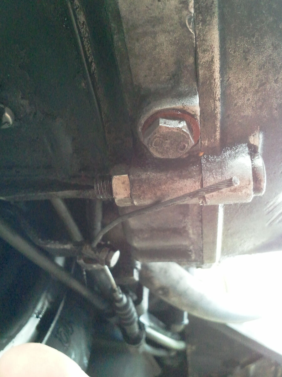

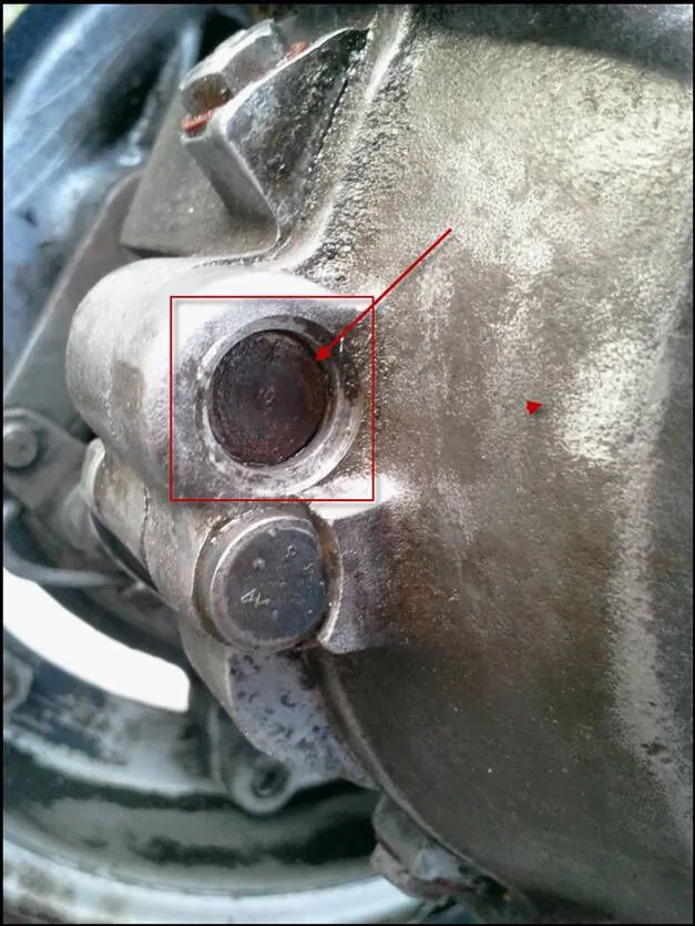

Jetzt bin ich mir sicher, das Oil tritt am innen am Zentrierbolzen aus, dort muss abgedichtet werden. Es tritt nur sehr wenig Oil aus. Gibt es eine Alternative zum Spalten des Motors? Ein Bekannter, Automechaniker, sagte mir ich könne den Roller auf die Seite legen die Motorschraube noch mal nachziehen und das Gänze mit Lötzinn abdichten, an der Stelle sei das möglich!
Was haltet ihr von der Idee das so abzudichten?

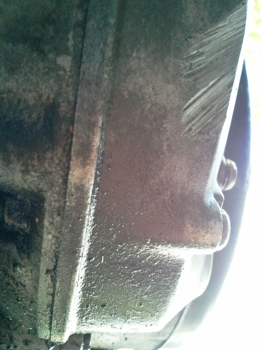

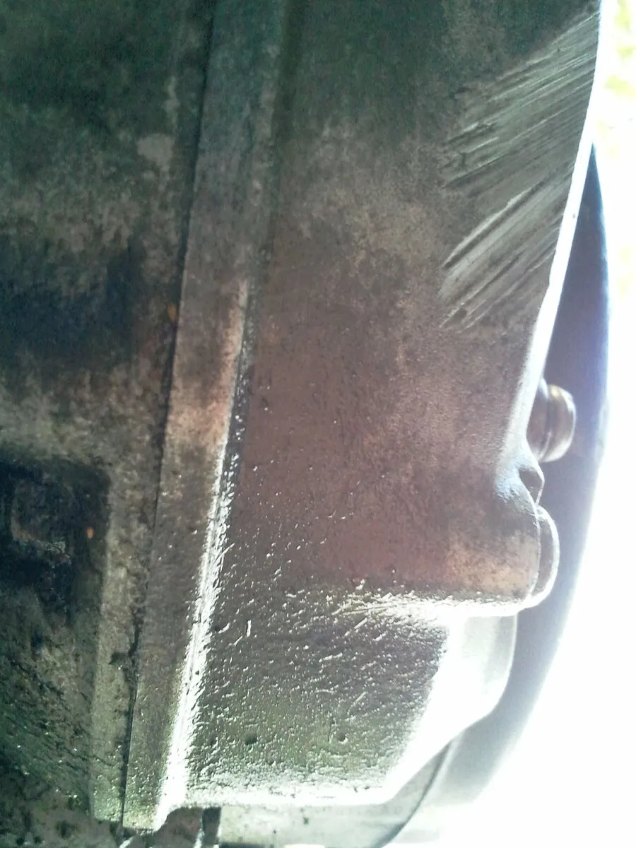

Habe mich noch mal umgeschaut und nichts weiter gefunden, unten am Motor war natürlich viel Schmutz, aber es schaut nirgends so aus als ob Oil austreten. Ich habe jetzt noch mal alles einigermaßen gereinigt und werde es noch mal beobachten. Wenn, dann scheint mir die Stelle am Zentrierbolzen am ehesten wahrscheinlichsten. Ich hatte vor 3 Wochen mal etwas Getriebeöl nachgefüllt, vielleicht habe ich ja nur etwas viel gekleckert
Ist es eigentlich möglich,dass Getriebeöl durch den normalen Betrieb etwas schwindet?

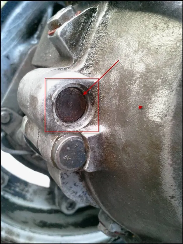

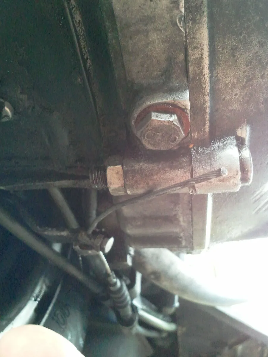

Ich habe noch mal ein paar Bilder vom Motor, erkennt ihr sonst noch eine Verdächtige Stelle?

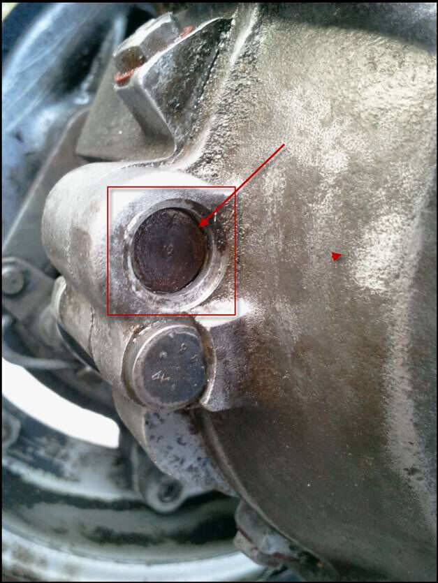

Leider ist es nicht die Schraube in der das Oil reingefuellt wird
, die liegt leider dahinter. Bin mir nicht ganz sicher, aber glaube es ist eine Art Bolzen der die Motorhaelften zusammen hält, kann das sein?

meine PK50 XL verliert etwas Oil, ich habe die Stelle mal fotografiert!Kann mir jemand einen Tipp geben wie man das Leck einfach schließen kann? ....oder muss da aufwendig abgedichtet werden?
