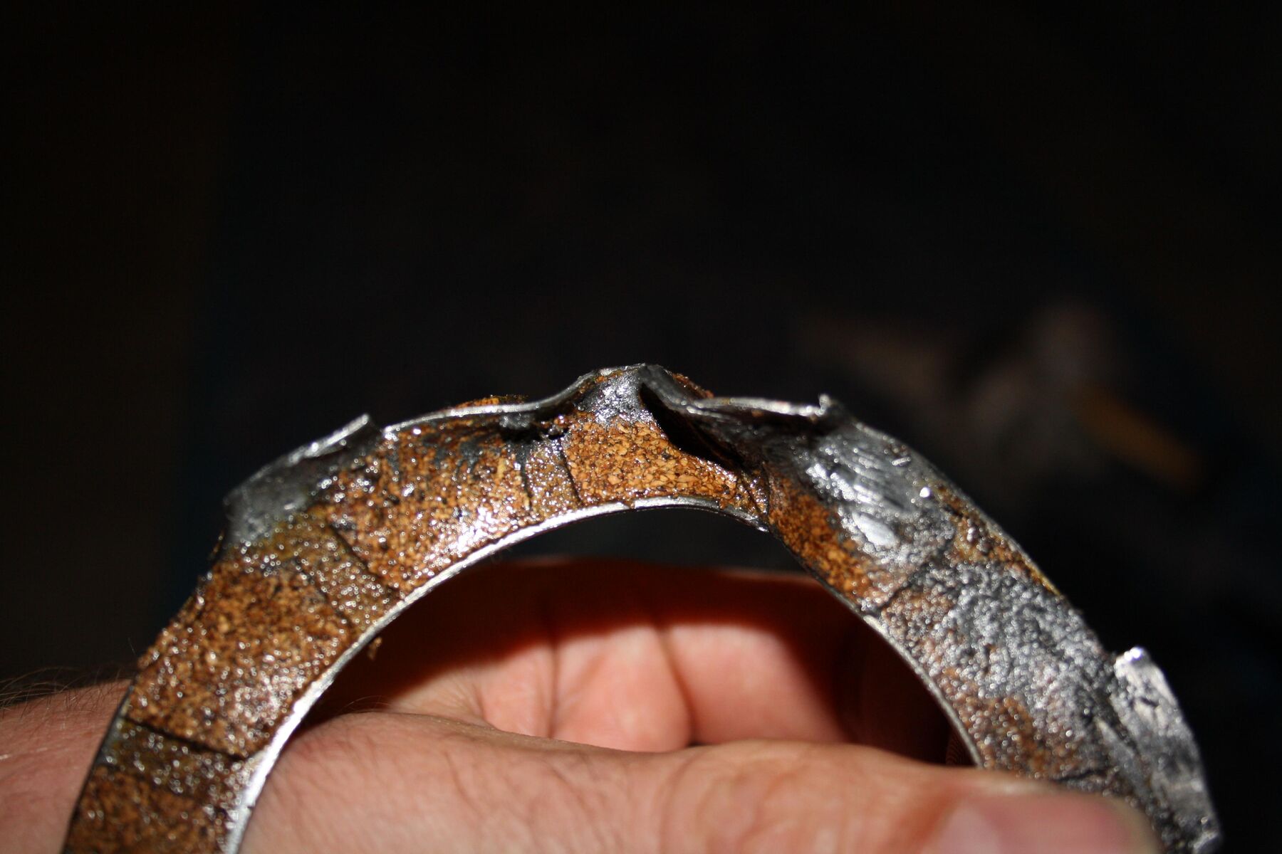

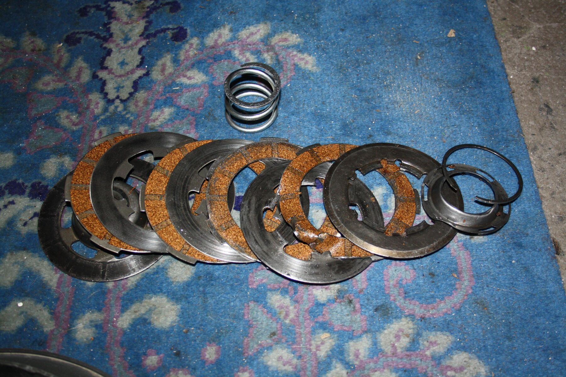

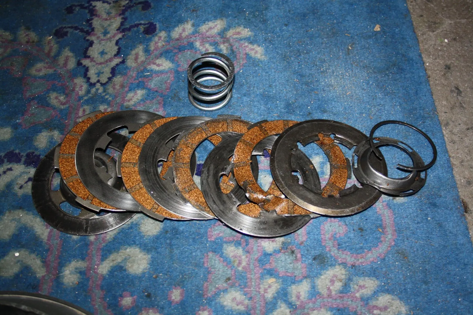

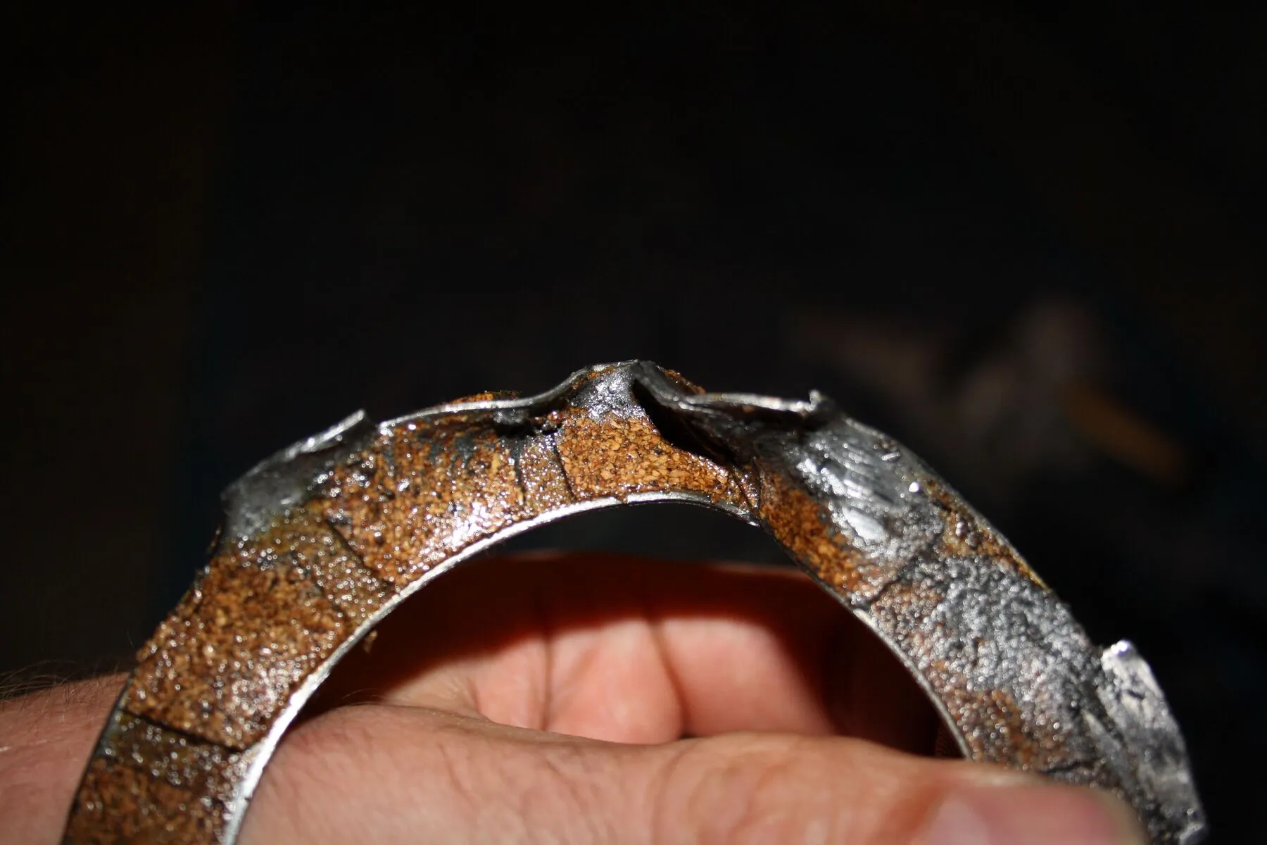

Hier mal 2 Fotos hier nur die Scheiben und Belege. Der Korb ist noch im Motor.
Erst mal danke für die Tips war sehr hilfreich!!
So jetzt habe ich aber ein Neues Problem die Kupplungsscheiben haben sich aus dem Korp gedrükt.
Wie kann das sein? -
OK dann bau ich noch mal die Kupplung aus. Zu Deinen Fragen habe ich alles gemacht.
Wie gesagt sie ist ja auch wunderbar gelaufen. -
Ist ein E Starter. Die gute geht spätesten beim 3 mal an und läuft auch soweit ganz gut nur das sie halt nicht fährt.
Wenn Du recht hast heist das woll Motor wieder aufmachen oder sehe ich das falsch?
