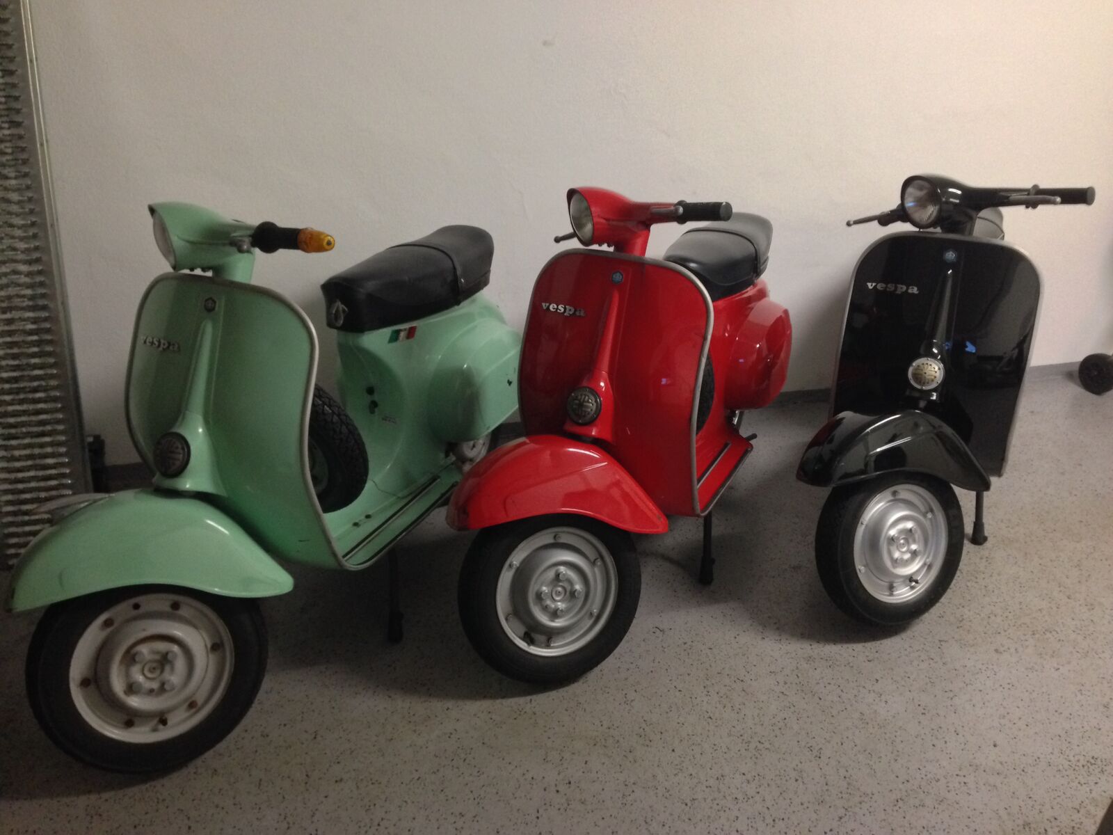

so viel musst gar ned ausgeben. Bei Deinem Limit bleibt noch
etwas Geld übrig für Tuning und verschönerungen....
Wie wäre es mit einer Olack V50S?
rot: 2.400,-- € mit Papieren, losfahrbereit und eingetragenen 50km/h
mint: 2.300,-- mit Papieren, losfahrbereit und eingetragenen 50km/h
schwarz: 2.450,-- € mit Papieren, losfahrbereit und eingetragenen 50km/
alle 3 komplett überholt (Vergaser, Tank, Reifen.....)
Gruß aus Passau

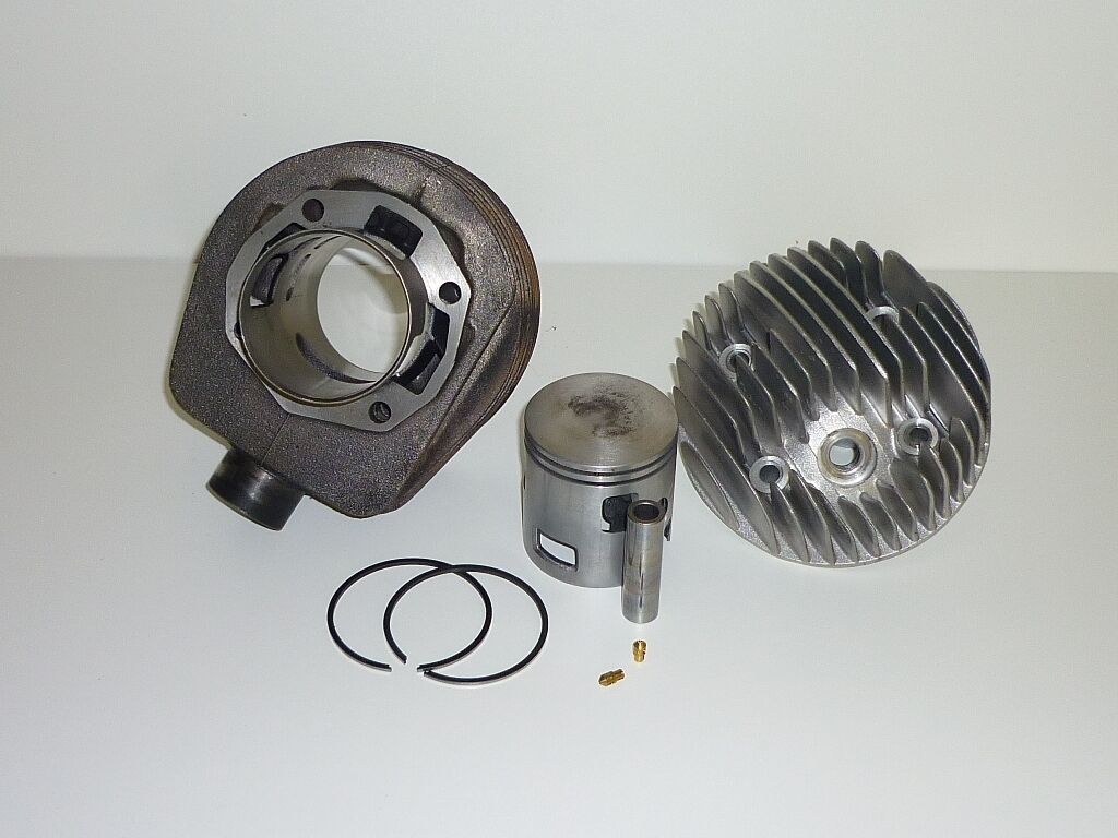

Ich habe den 177er Polini jetzt auch gegen einen nagelneuen DR177 getauscht.
Ein Vespakollege hat mir dazu geraten, da der DR zwar nicht so leistungsstark ist
aber viel Tourenfreundlicher und auch so manchen Fehler verzeiht.Den 177er Polini verkaufe ich wieder. Der ist nahezu nagelneu und soll 130,- €
kosten. Eine 120er und eine 122er HD gebe ich gratis dazu. Eine neue Dichtung
ist auch dabei. -
