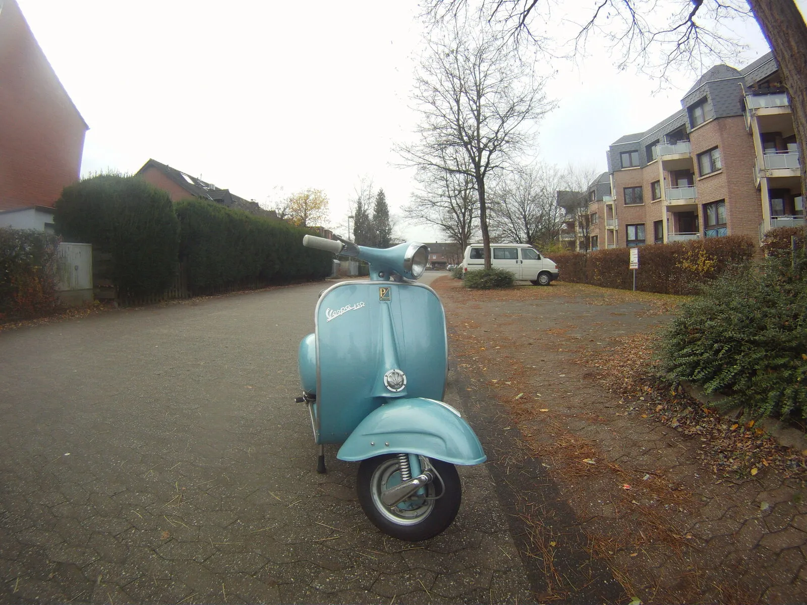

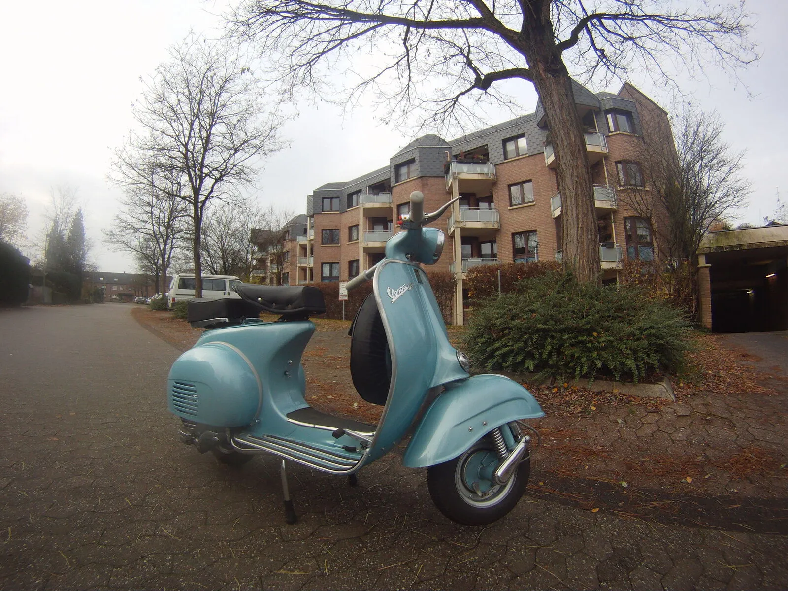

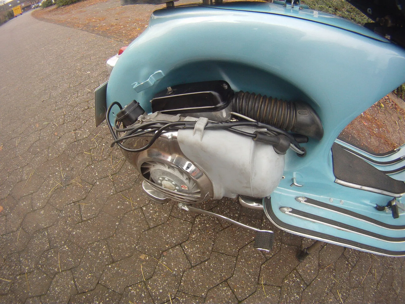

ich liebäugele mit einer 150ccm Vespa von 1960, eine VNB 1T. Ich würde mich
freuen, wenn ihr einschätzen würdet, was sie für euch wert wäre, wenn ihr sie
KAUFEN würdet.Sie stammt ursprünglich aus Indien und wurde in Deutschland vor 2-3 Jahren von
einer Firma komplett nach den Vorstellungen des Besitzers restauriert. Seitdem
ist sie 300km gefahren.
Sie hat seit September neuen TÜV.Verbaut ist ein neuer LML Motor.
Sie springt beim ersten Kick an und die Fahreigenschaften scheinen in Ordnung.

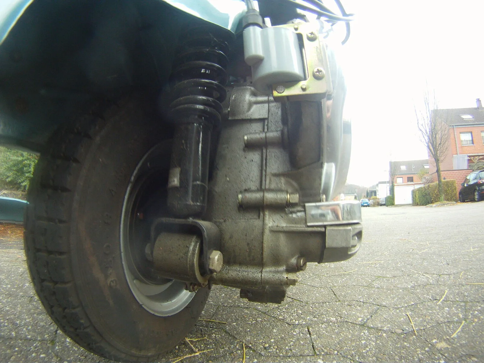

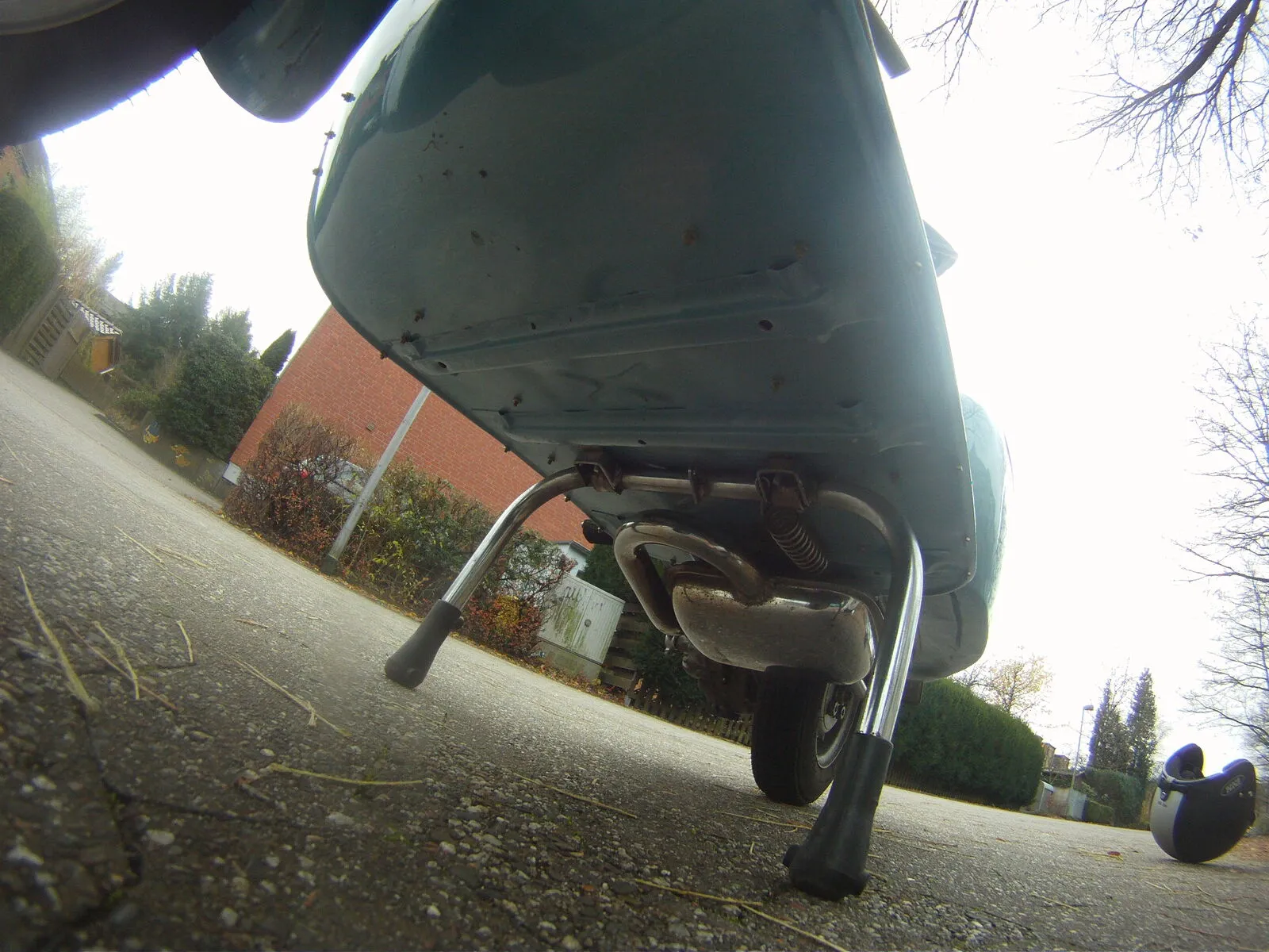

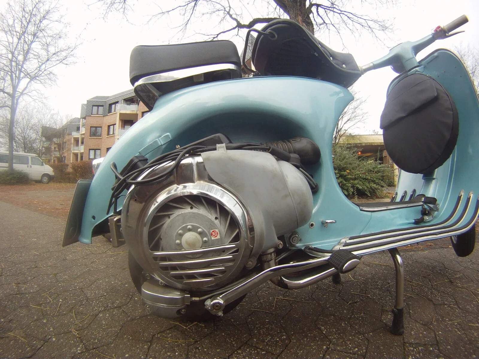

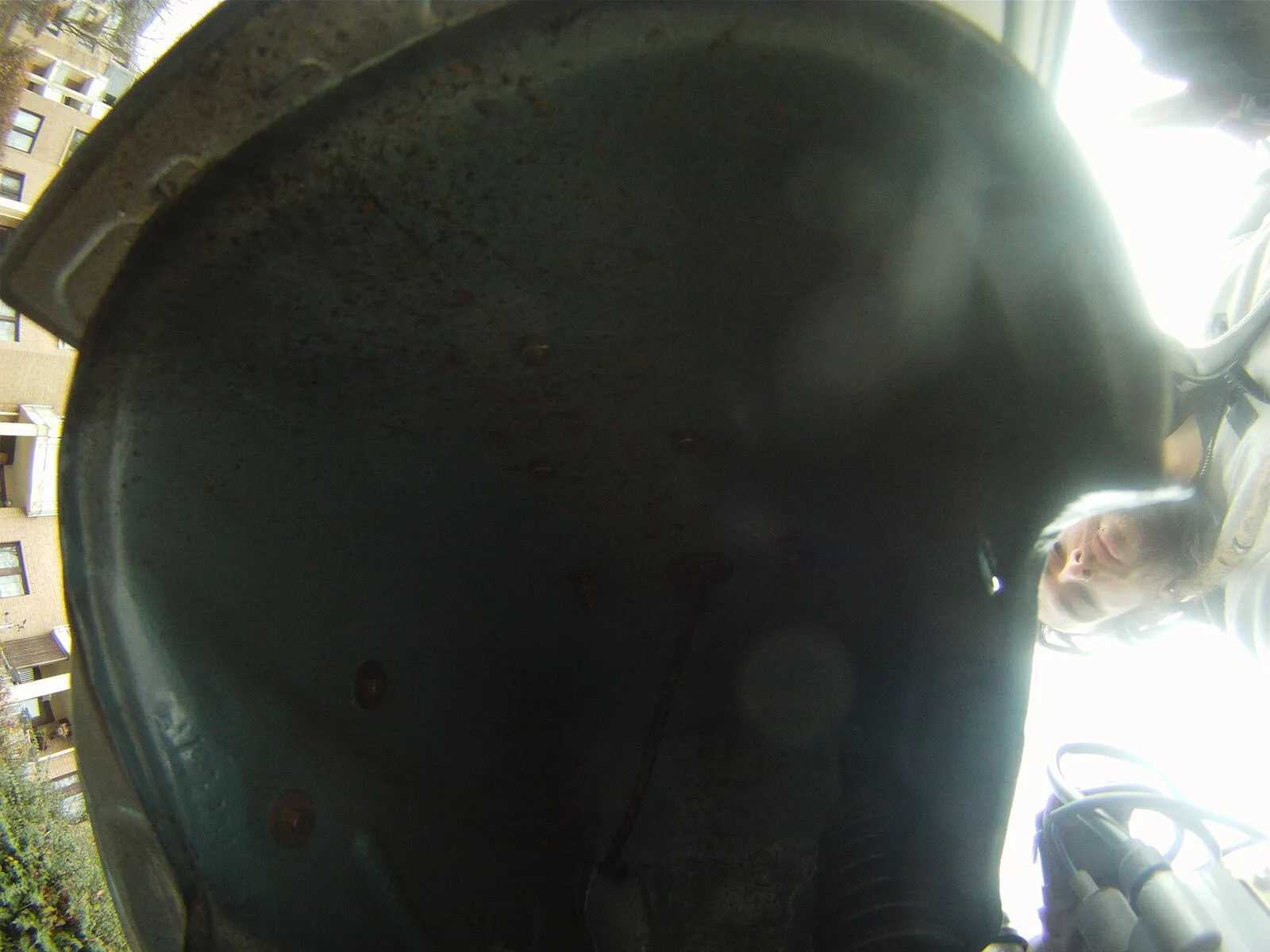

Die Vespa steht in einer Tiefgarage.Bei der Ansicht sind mir ein paar Mängel aufgefallen.

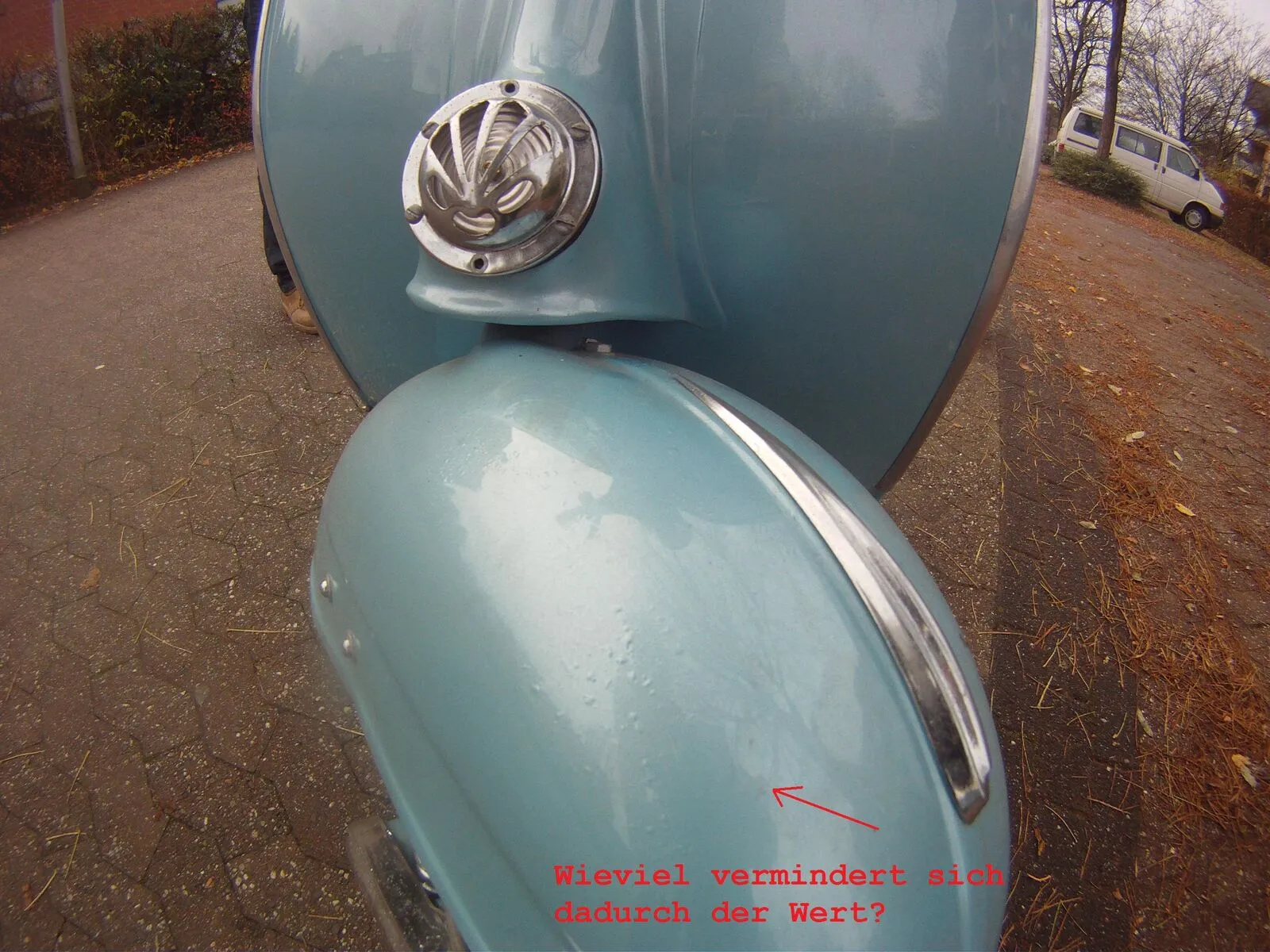

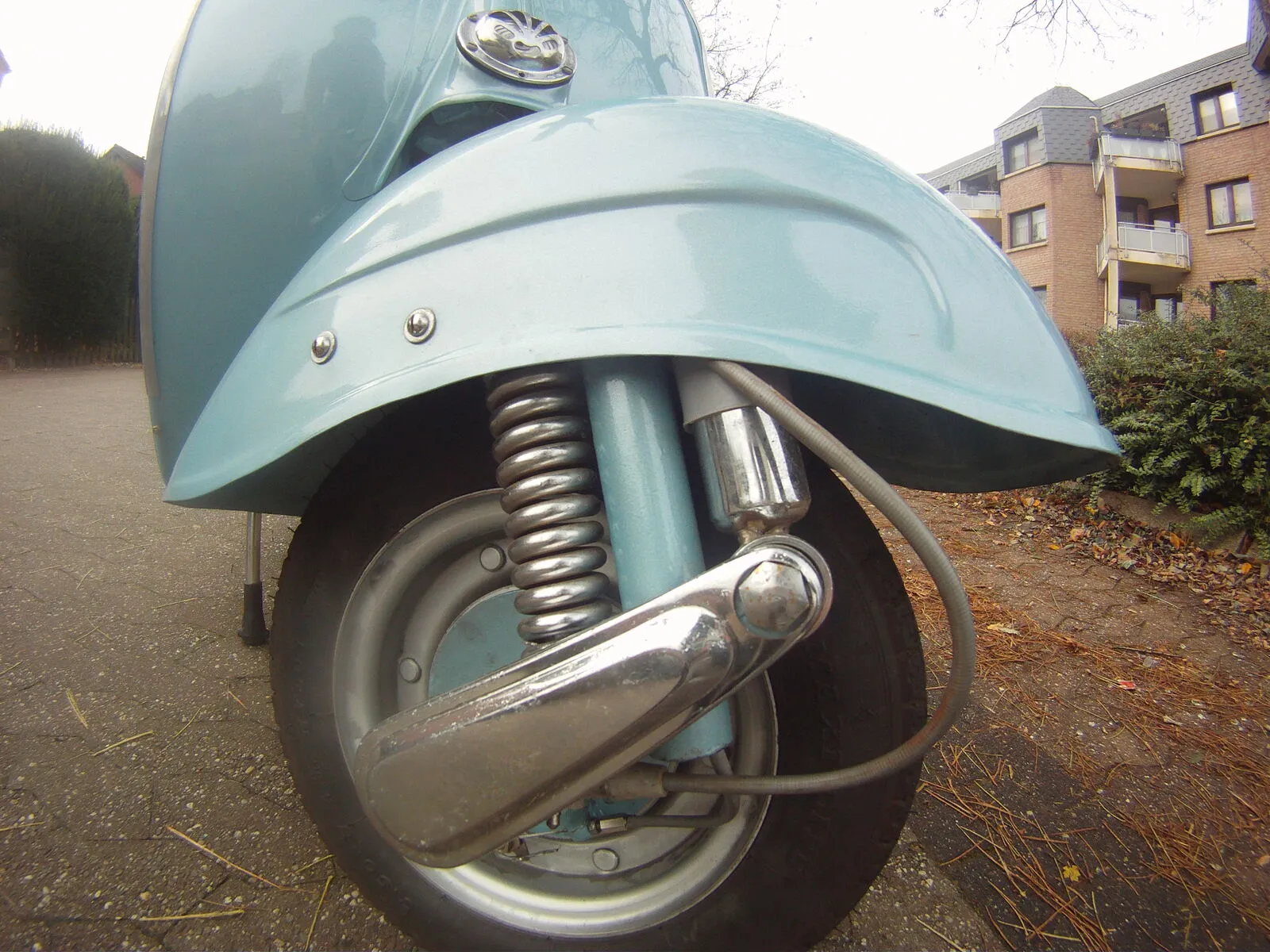

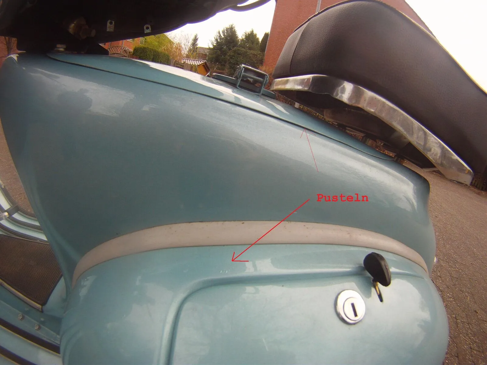

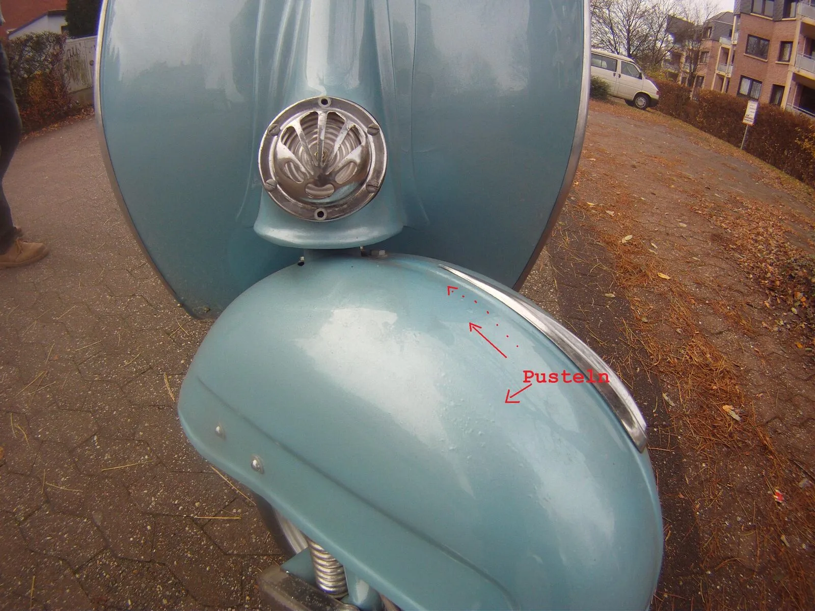

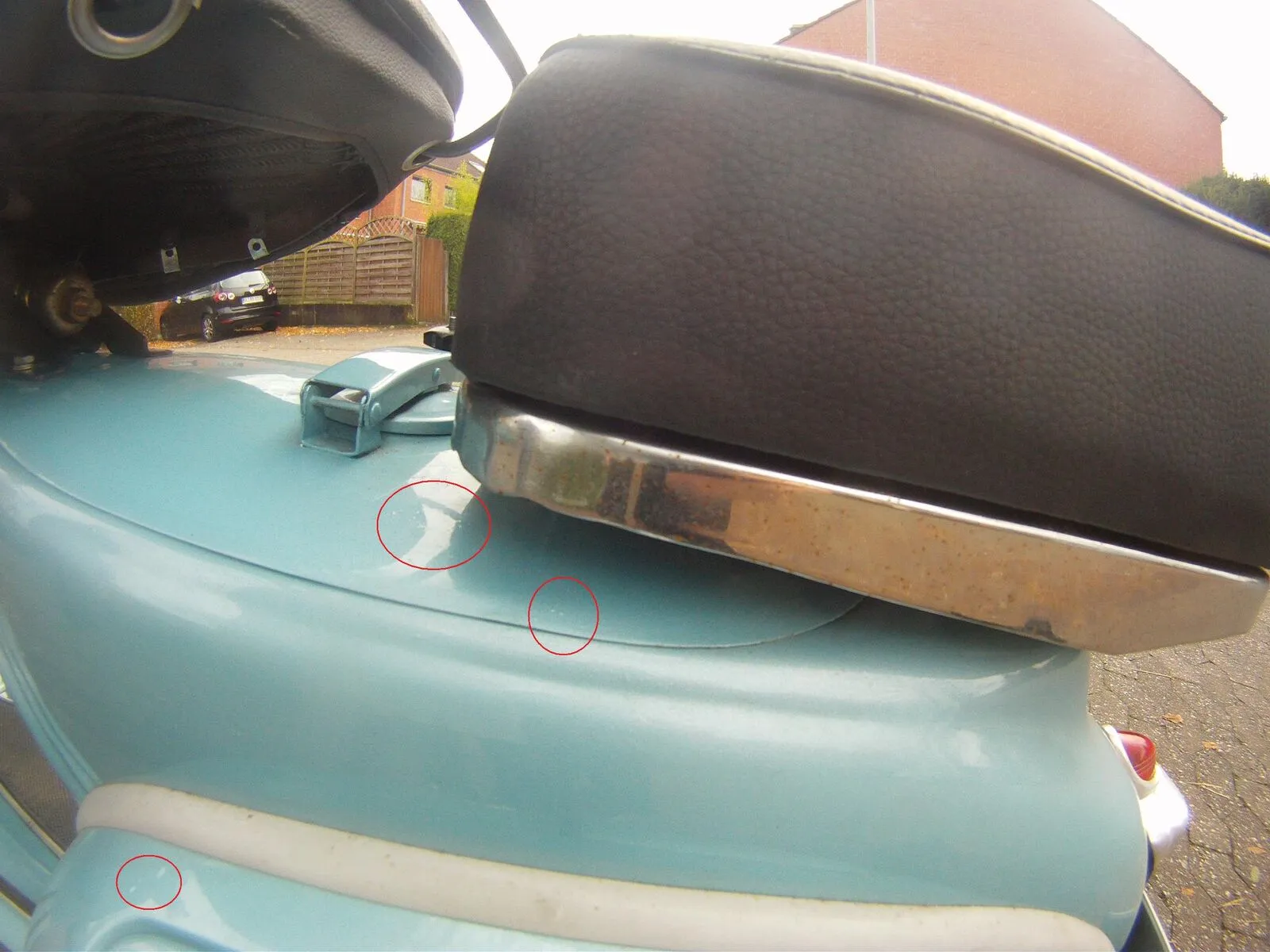

-Der Lack hat an einigen Pusteln, jedoch weiß ich nicht, ob das einfach

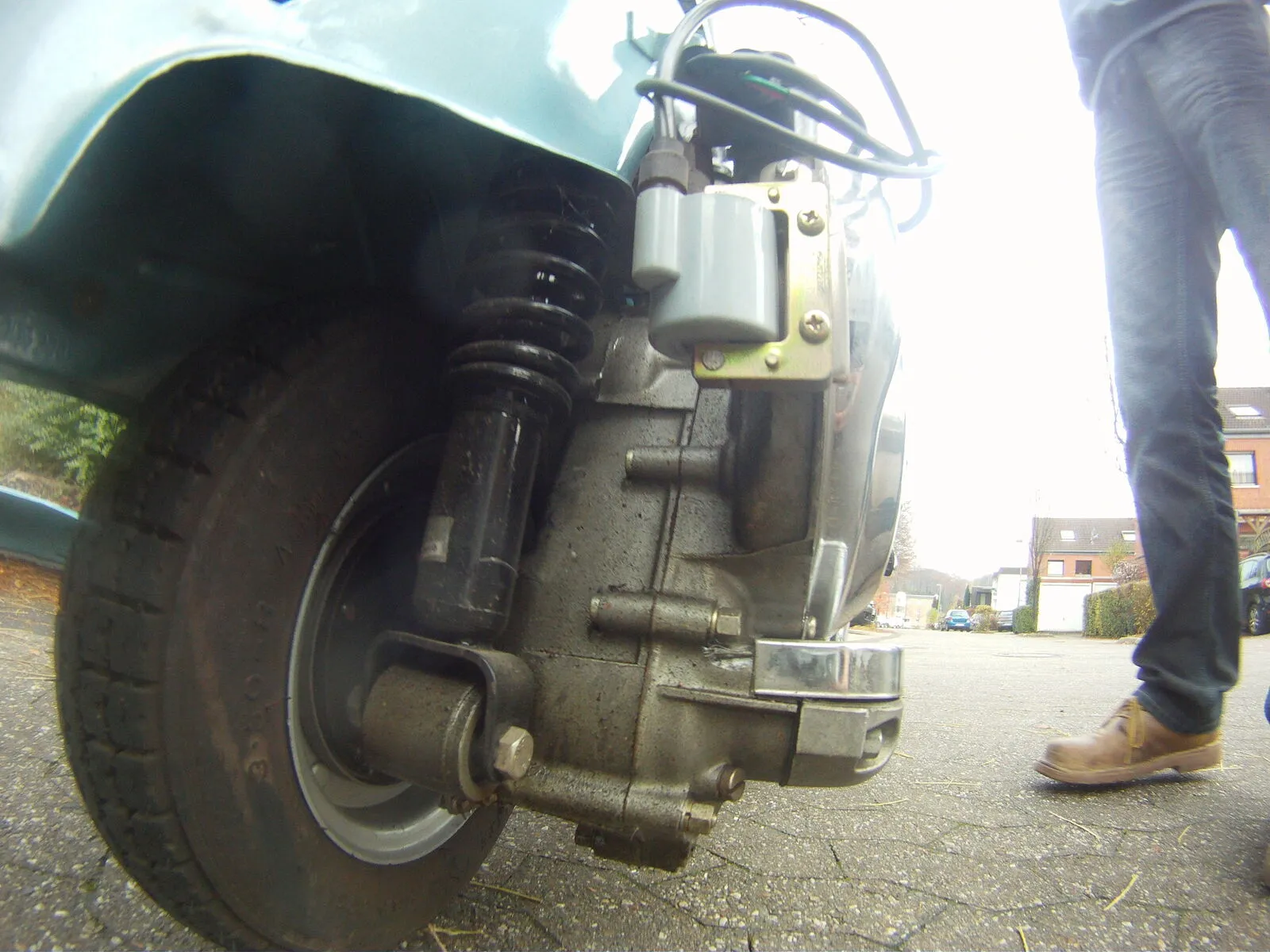

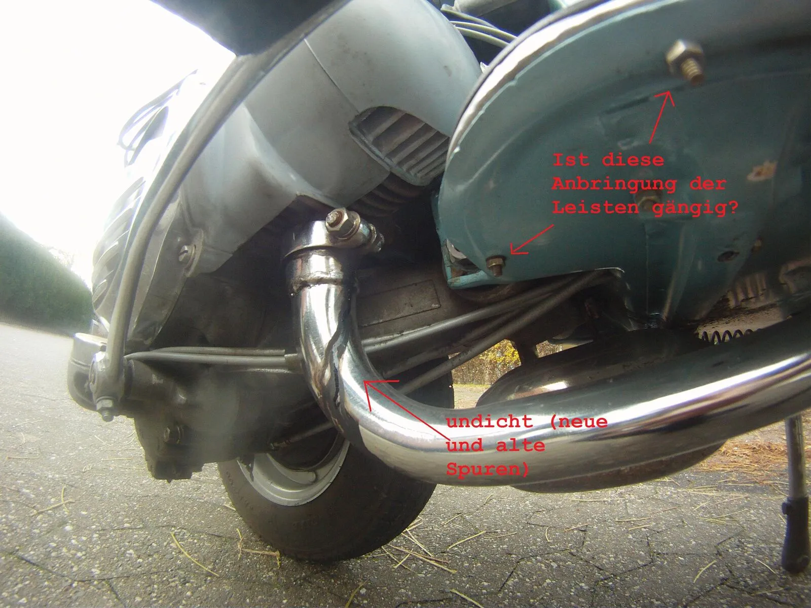

schlecht lackiert ist, oder Rost durchkommt. (Siehe Fotos)-Unter dem Motor gibt es eine undichte Stelle mit altem und (Nach der
Probefahrt) neuem Öl.-Der Besitzer sagte mir, dass während der Fahrt gelegentlich der Motor abstirbt
und man sie wieder ankicken muss. Ich vermute, dass sie zu wenig Luft bekommt.

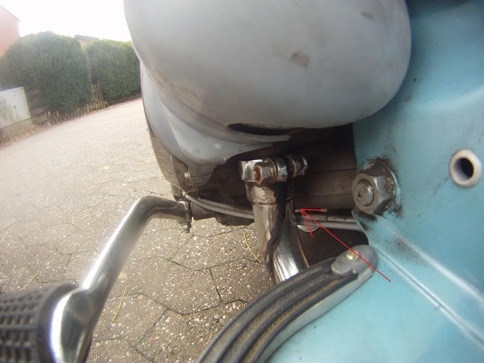

Aber ich bin bereit, ein bisschen zu basteln.Hier nun das Aussagekräftigste: Fotos.
Ich habe vergessen, den Lenker zu fotografieren. Dieser hat auch einige Pusteln.Ich danke euch schon einmal im Voraus herzlichst!

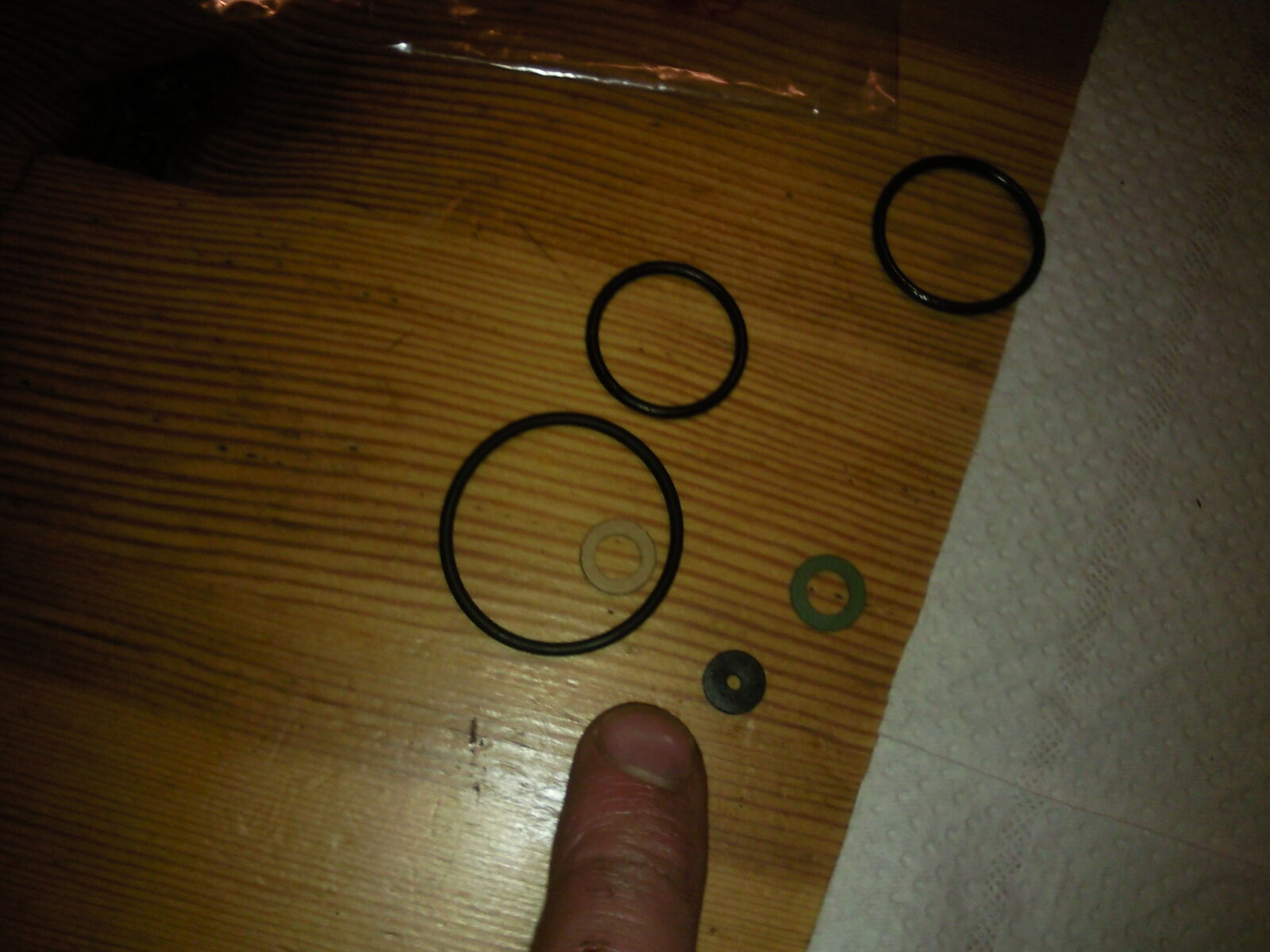

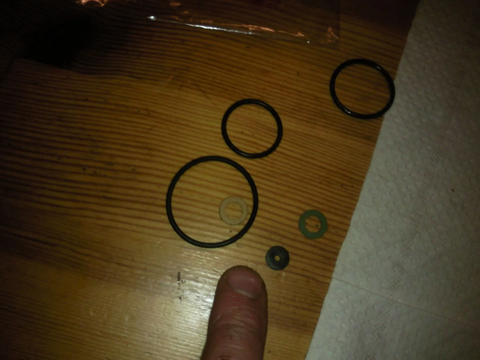

Für das Reinigen des Vergasers (16.10) habe ich im Scooter Center einen Dichtungssatz besorgt.
Es sind aber noch 6 Dichtringe übrig.
2 gleichgroße aus Papier,
ein kleiner Gummiring mit sehr kleinem Loch und
2 fast (!) gleichgroße "schlanke" Gummiringe
und ein größerer "schlanker" Gummiring.Zum Veranschaulichen hier das Bild:
Wo kommen diese Dichtungen hin?Vor dem Einbau: Schadet es, das ganze Teil noch einmal mit Bremsenreiniger durchzupusten?
Beim Einbau des Vergasers: Soll ich diesen fetten? Wenn "ja", innen oder außen?
Hat jemand ein Foto von dem Klemmspint, wie er unter dem Tank angebracht ist, damit ich es mir besser vorstellen kann und nicht im Blindflug agiere? (meine sind nichts geworden)Vielen Dank im Voraus! Hoffentlich klappt das alles, sodass ich an Pfingsten meine Tour machen kann!

Ich würde es anschleifen,
mit elastischem Tape abkleben,
Zeitungen über Teile kleben, die nicht mit Sprühnebel in Berührung kommen dürfen
mit Filler (aus der Dose, das ist Füll-Spachtel und Grundierung zugleich) grundieren,
1200er Körnung nass schleifen (immer nur in eine Richtung, keine Kreisbewegungen)
und erst dann mit der Dose lackieren (mehrere dünne Schichten).as dauert nur etwas länger,
ist aber gut investierte Zeit, da das Ergebnis zufrieden stellender ist.Alles andere wird dich auf Dauer nicht glücklich machen
