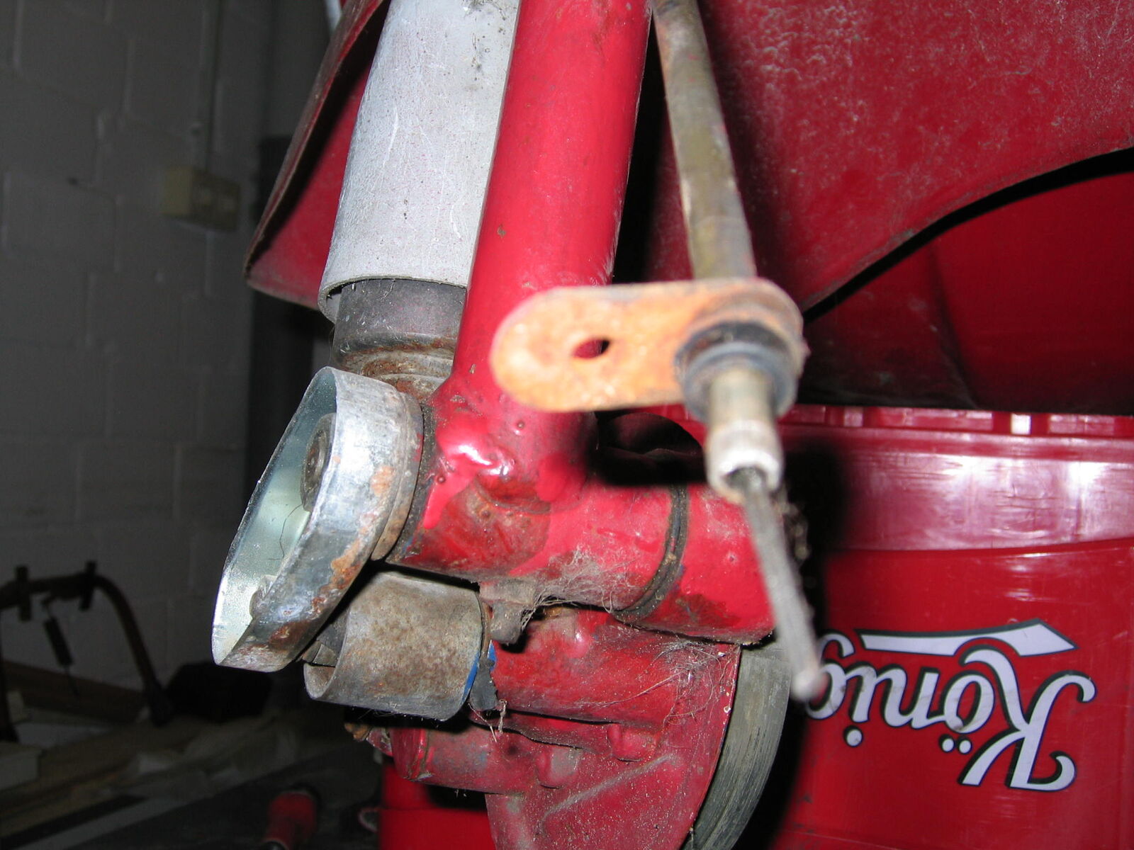

hier mal ein Bild der Tachowelle von meiner 50 special vor der Restaurierung (leider etwas unscharf). Welle, Hülle, Gummiring und Halteplatte. Ich hab es so mit Neuteilen wieder zusammengebaut und alles war gut.
Oben gab es Probleme, da der Metallring auf der Welle zu weit am Ende der Welle saß, diese wohl dadurch nicht tief genug im Tacho steckte und die Tachonadel sich dann nur ruckartig bewegte.

Ich habe die Halteplatte abmontiert und dort war nur der Stöpsel in der Halteplatte der das Loch der fehlenden Tachowelle verdeckt hat. Wenn ich jetzt die Tachowelle einführe und die Halteplatte wieder draufschraube hält die Welle trotz testweisem Ziehen in der Halterung. Kann es sein dass der Gummi die Welle noch ein stück weiter runterdrückt und somit Kontakt zum Ritzel bekommt ?
BTW: am einen Ende der Welle ist ein Alustück montiert gehört das oben an den Tacho oder unter die Halteplatte ans Ritzel ?
Hi,
das runde Alu Stück gehört nach oden an den Tacho...

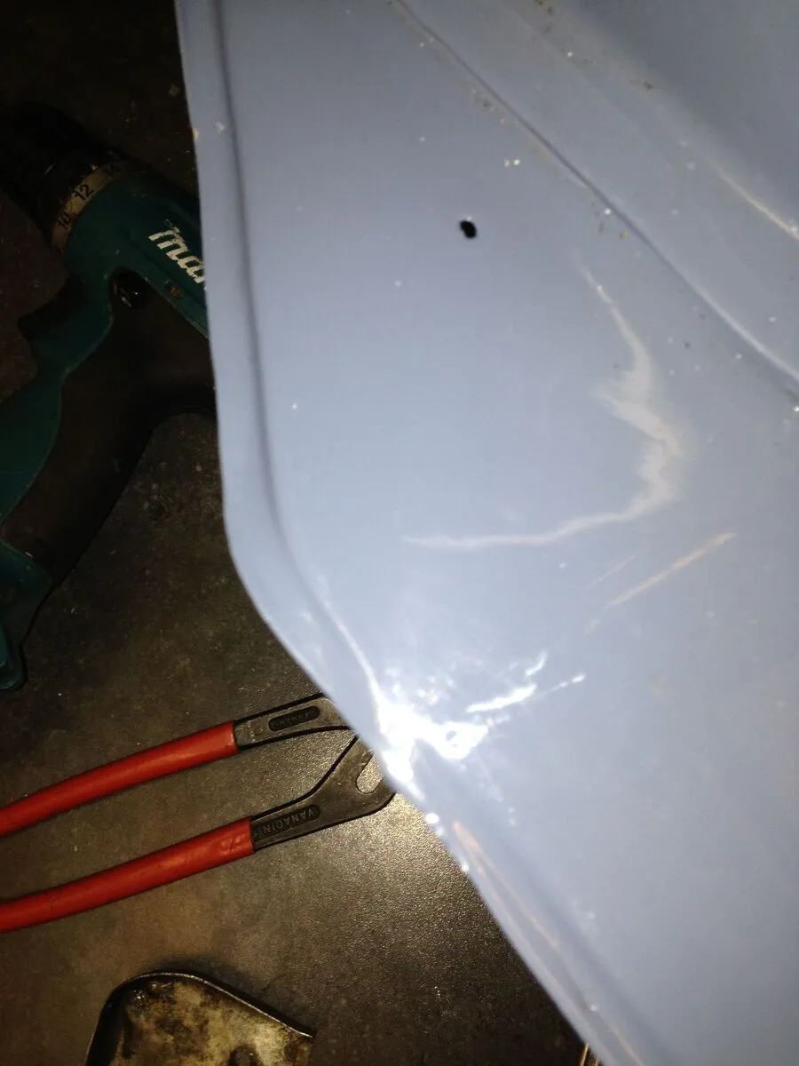

Ja, sicher, nur, es ist eher ein Haarriss im Lack, der auf dem Foto nicht wirklich gut zu erkennen ist...näää?

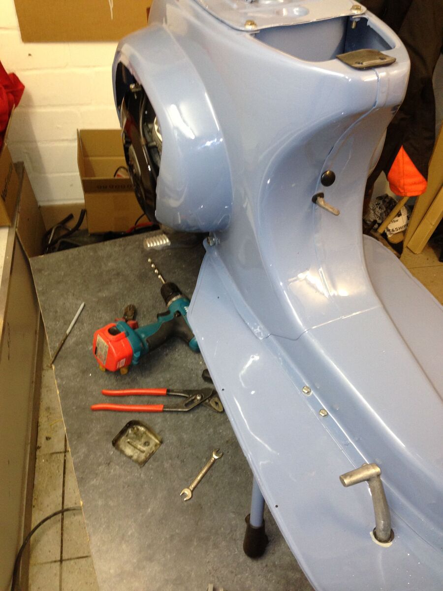

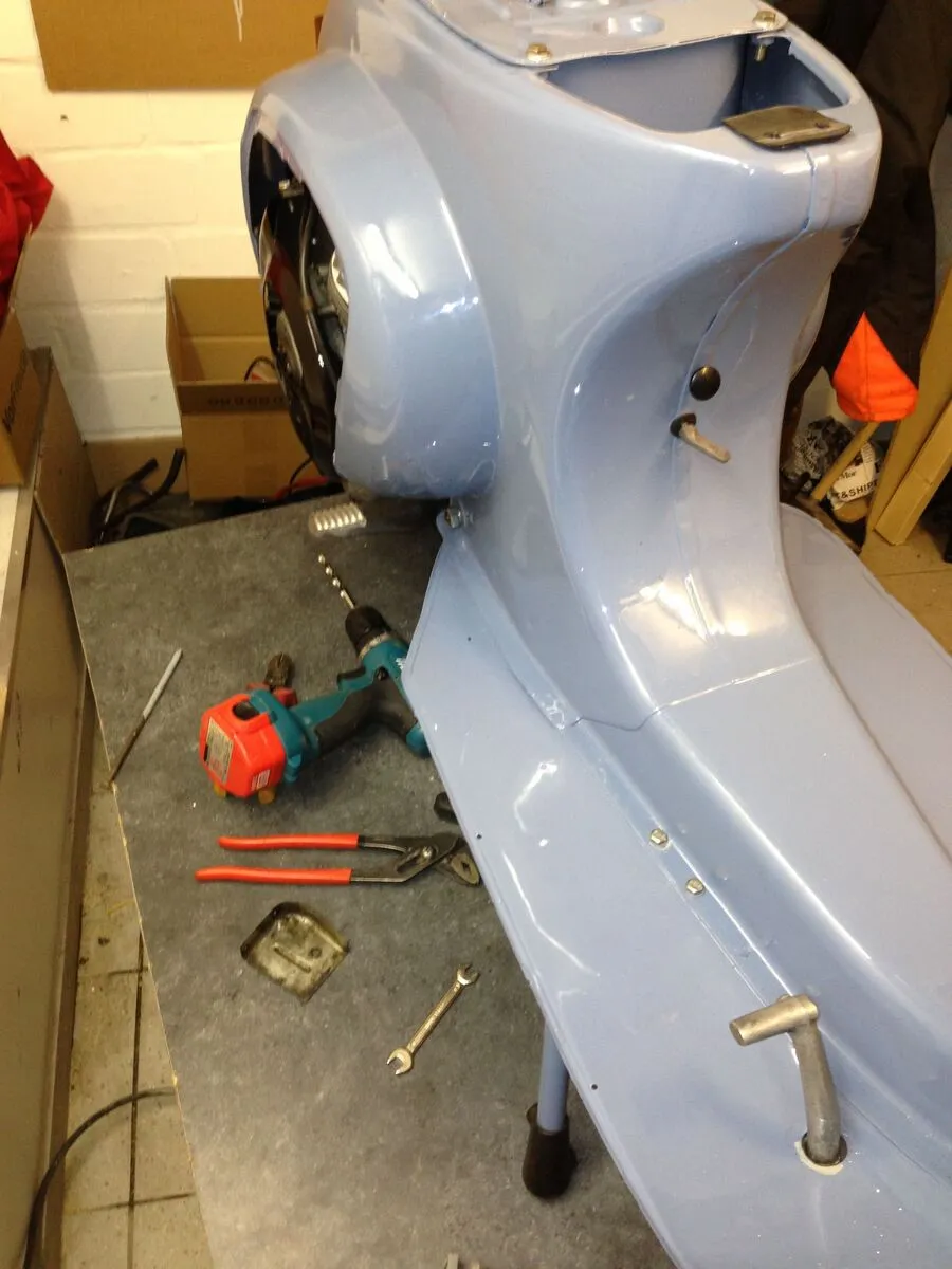

ich bin neu hier, zumindest als Autor - gelesen hab ich hier schon eine Menge. Ich hab nun gut ein Jahr an meiner 50 special von 76 geschraubt und sie, wie ich finde auch ganz gut hingekriegt. Komplett zerlegt und wieder zusammengebaut. Vorher hatte ich maximal Fahrrad geflickt und mir alle Dinge nach und nach angelesen. Interessanterweise funktionierte alles auf Anhieb, Blinker (nachgerüstet) Lichter, selbst angesprungen ist sie nach 3x treten. Hm, dösigerweise hab ich meinen Schlappen zu weit auf den Kickstarter gestellt und bin am Beinschild hinten hängen geblieben und zack: Lack gerissen . Das Blech ist anscheinend wohl zu flatterig. Meine Idee ist, von unten zur Verstärkung ein Blech einschweissen und den Bereich des Beinschilds neu lackieren, oder hat jemand eventuell eine elegantere Lösung?
Danke im Voraus und schöne Grüße,
