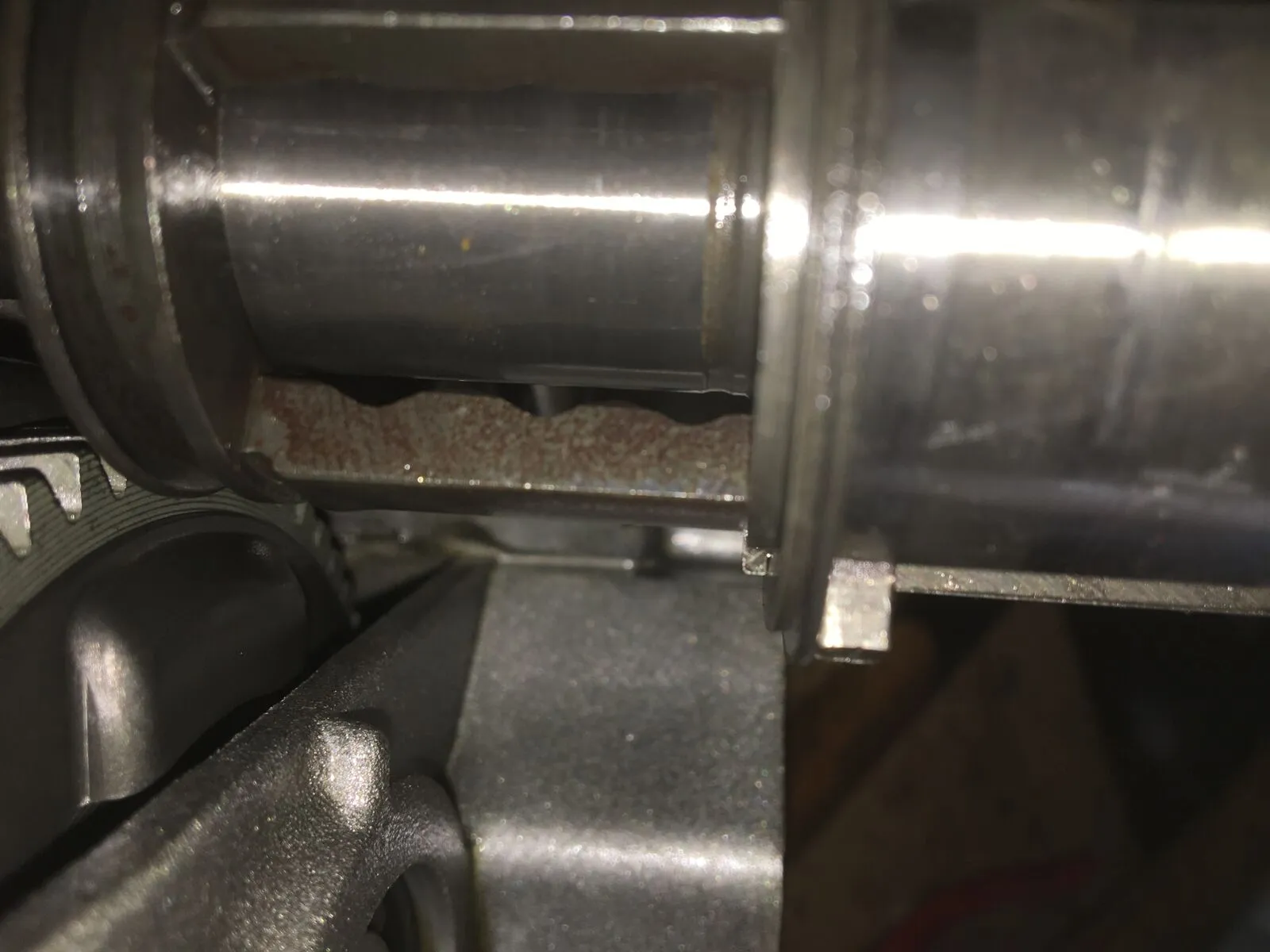

Ich denke auch, dass es die runden Kanten sind. Ich werde eine neue bestellen. Ist eh schon raus.
Und klar, ein bisschen ruckt es. Hat man ja auch gern, wenn er satt reingeht, der Gang. Aber es ist schon eher bedenklich.
Aber Danke!

Hallo, vielleicht weiss jemand besser Bescheid. Der 1. Gang meiner PV 125 geht immer nur recht heftig rein, sprich, wenn ich den Gang einlege dann haut es ziemlich kräftig. Mittlerweile fahr ich im 2. los. Was auf die Dauer auch nicht gut ist.
Liegt das an der Schaltklaue? Oder am Zahnkranz der Gänge? Die Klaue sieht ein wenig abgerundet aus. Anbei ein Bild. Wobei sich auch die Frage stellt, ob es eine runde oder eckige Klaue ist. Schwer zu erkennen, da die Kanten weg sind.
Beste Grüsse und Danke schon mal für Hilfe
