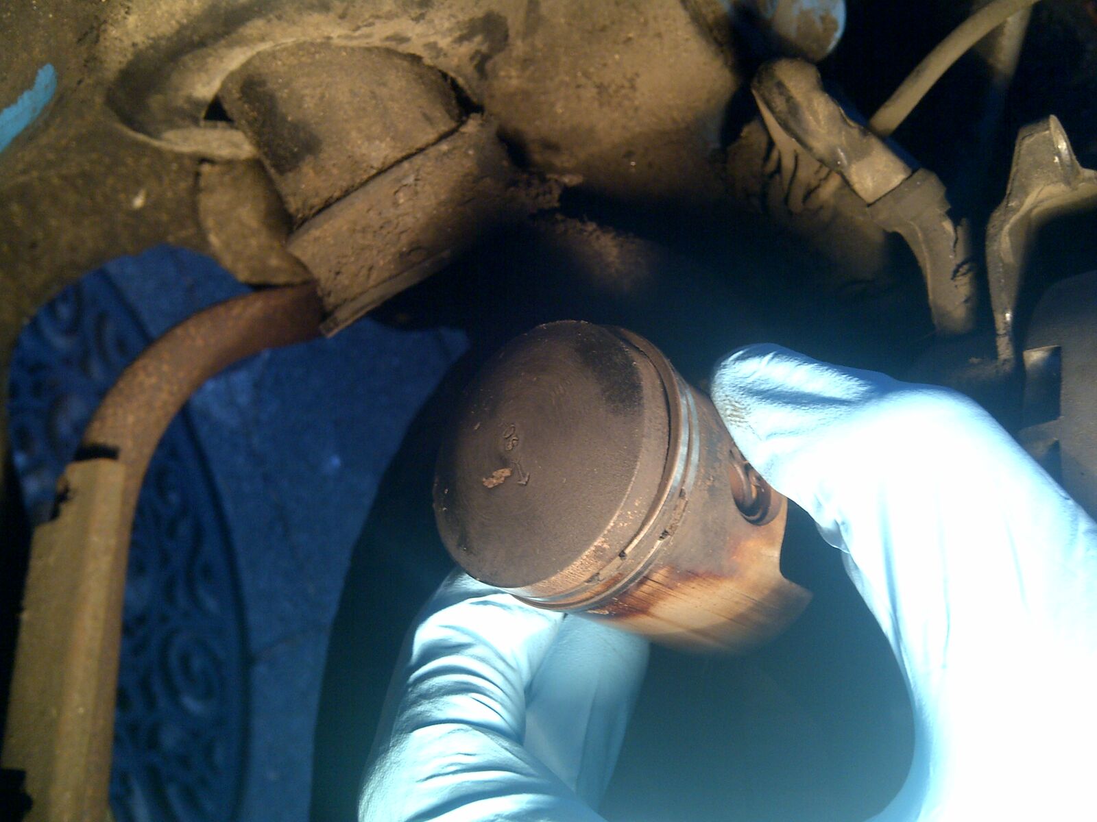

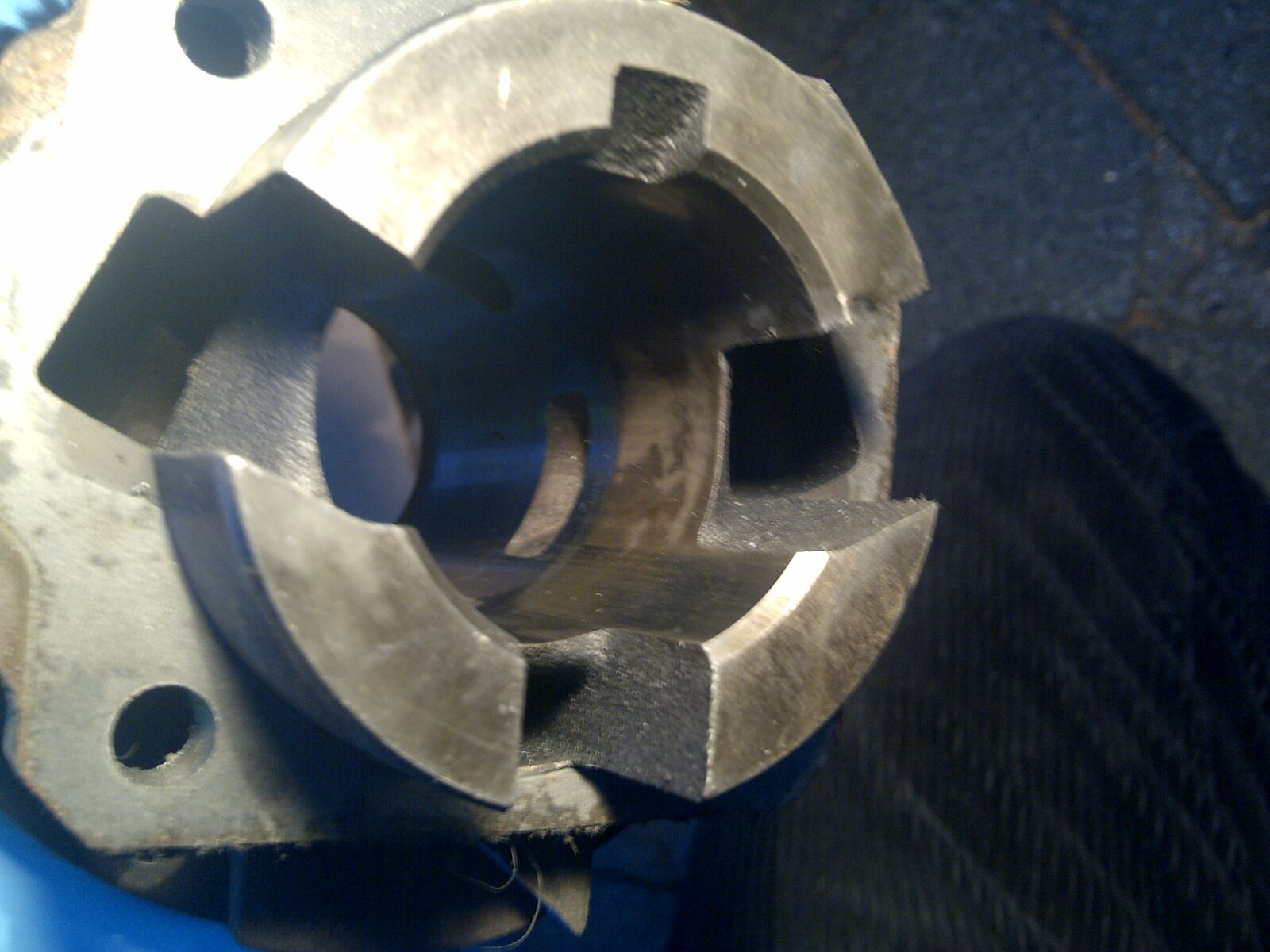

    • March 28, 2014 at 20:41

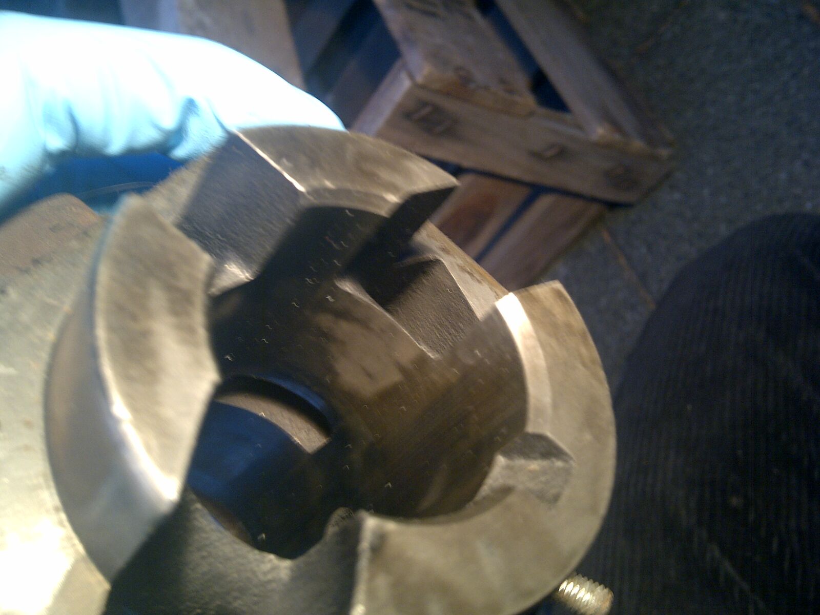

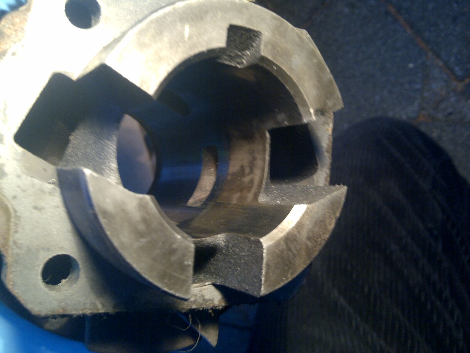

    :ier noch ein paar bilder

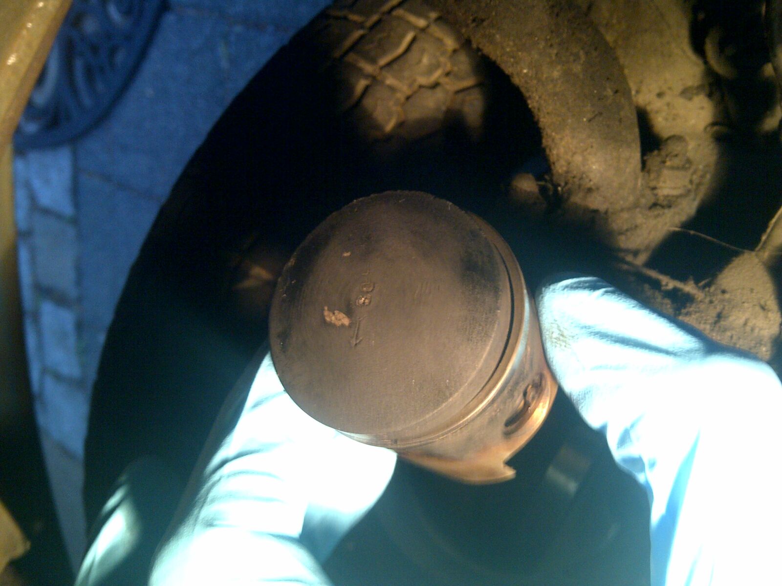

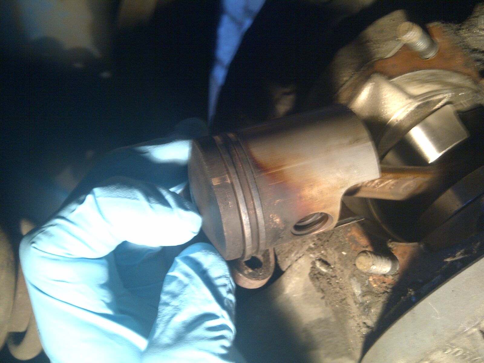

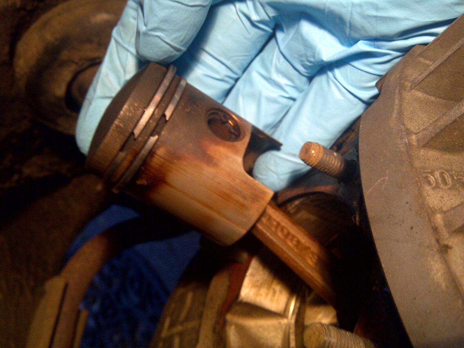

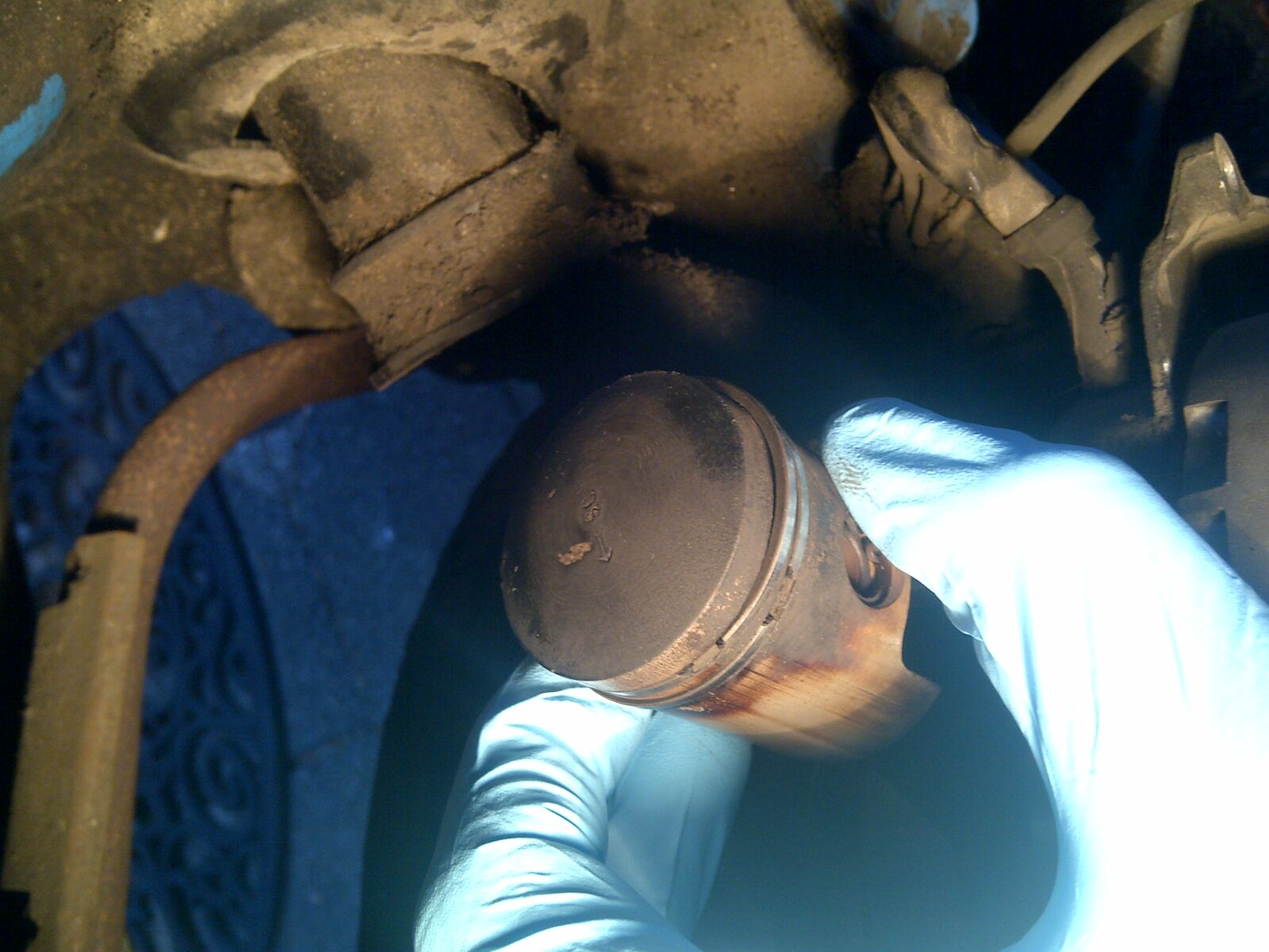

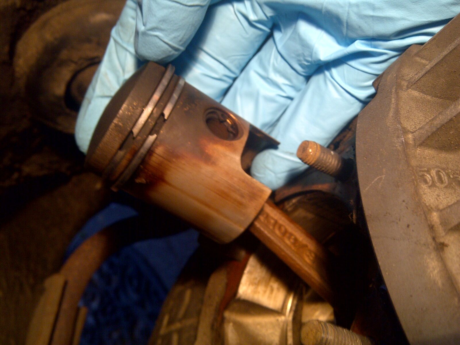

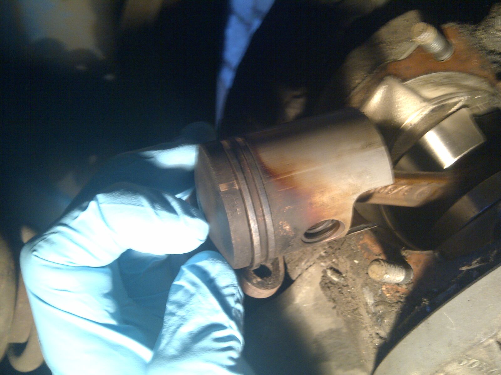

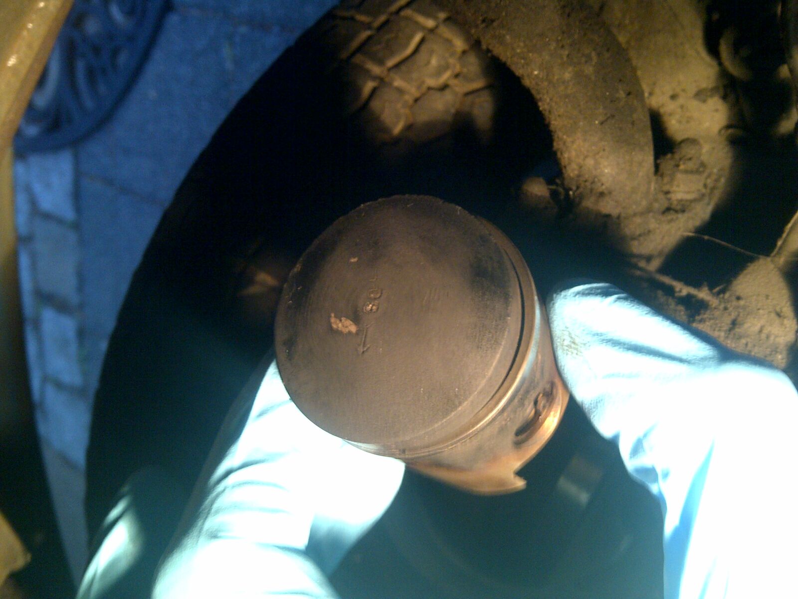

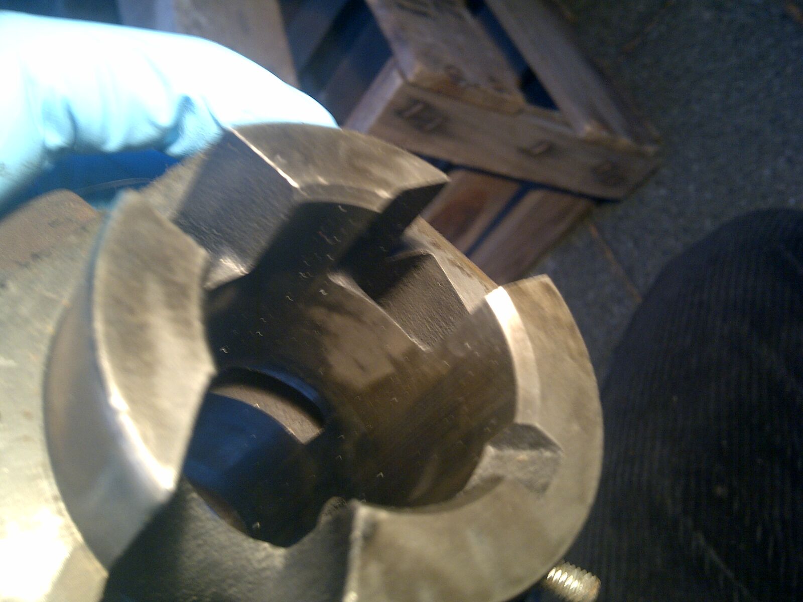

    Hallo liebe menschen,
    Meine vespa springt nicht an, ich hab alles gecheckt, zündkerze ist nass, funken ist vorhanden, und auspuff ist frei.
    Auf verdacht hin habe ich den vergaser komplett neu abgedichtet und gereinigt (wegen möglicher falschluft ect.).
    Nach vielen verzweifelten stunden des grübelns, kam ich drauf, dass nur ein fehler am kolben schuld sein kann (ich dachte in erster linie an einen gebrochenen kolbenring).
    Als der kolben frei war, viel mir auf, dass die kolbenringe nicht gebrochen sind, dafür hat der kolben meiner meinung nach eiin merkwürdiges erscheinungsbild.
    Hier sind fotos, fall jemand wissen sollte, was das ist und was man tun kann, wäre es sehr nett, mir mit rat zur seite zu stehen.
    Dabke schonmal im vorraus
