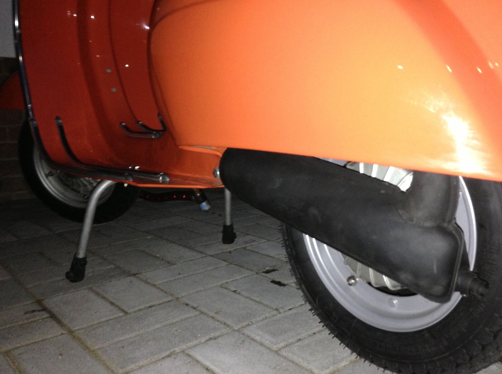

nach nem ausflug ins scooter center köln und ner anschließendem schrauberrunde...
ist nun ein komplett neues hinterrad (gummi, schlauch und felge) und ne sito banane verbaut und hat bei der ersten probefahrt schon ein breites grinsen erzeugt
und wie is nu die lichtausbeute?
foddos?
