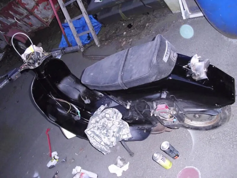

so langsam wird meine LML-Vespa und ich habe heute die erste Proberunde gedreht mit dem halbfertigen Ding...
Aber dabei ist ein neues Problem aufgetreten in Form der Elektrik...die funzt nämlich nur sehr bedingt...
Meine LML ist die Version ohne Batterie, was ich eigentlich auch absolut ok finde. Allerdings geht wenn der Motor läuft ausser den Blinkern und der Hupe so gar nichts. auch kommt am Scheinwerfer bzw. Rücklicht nix an was man Strom nennen könnte...also einfache Dinge wie Lampe oder Kontaktproblem fällt aus.
Hinzu kommt ein Eigenleben der besonderen Art, da wenn ich das Licht einschalte die Blinkerkontrollleuchte blinkt und bei Licht aus pendelt der Zeiger der Tankuhr hin und her
hab so auf den ersten Blick auch nichts gefunden was für das Problem verantwortlic sein könnte...
Aber vielleicht hat von Euch ja jemand eine Idee was das sein kann bzw. wo man suchen sollte...

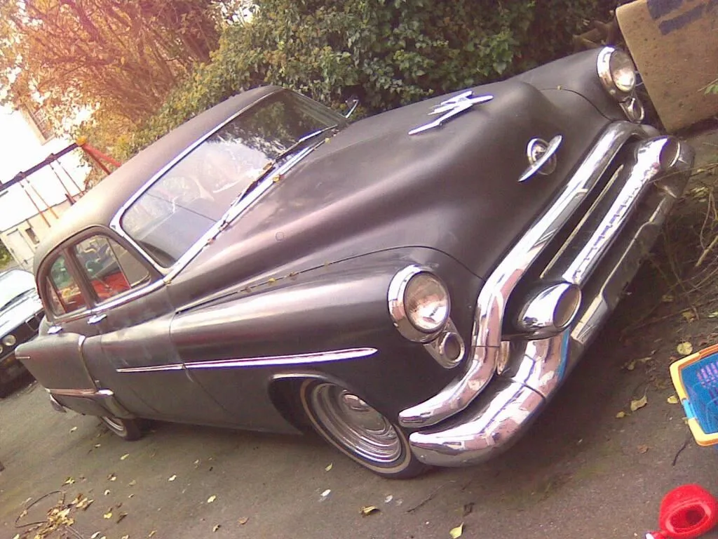

Hier noch ein Extrembeispiel (nicht Vespa), welches seit 15 Jahren jedes Lager spaltet, egal wo man hin fährt...

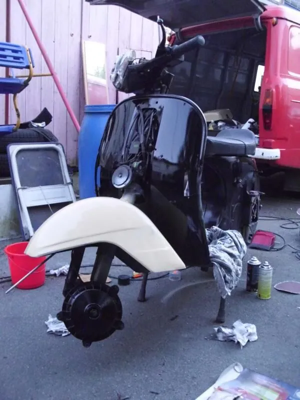

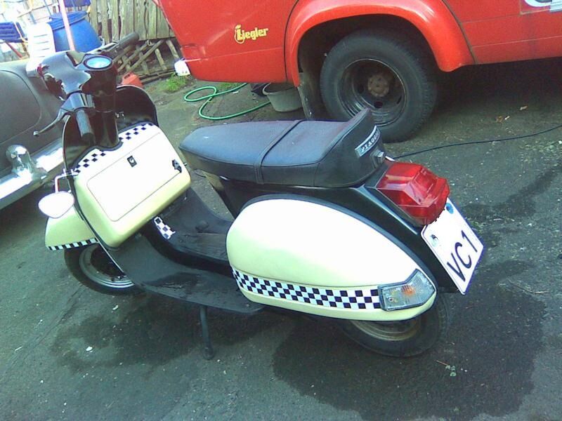

nun bin ich schon eine ganze Ecke weiter gekommen und man sieht so langsam was es werden soll.....
Für Lob und Kritik bin ich offen;-)

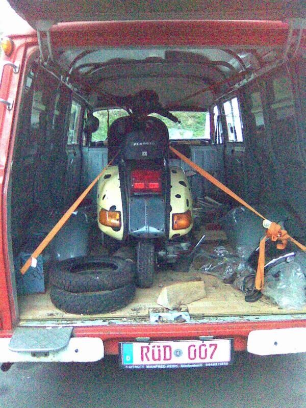

mal ein erster Eindruck nachdem ich sie ins heimische Lager gezerrt habe;-)
jaaaa....deswegen war ich davon auch begeistert;-) wollte keine Getrenntschmierung....gg.
