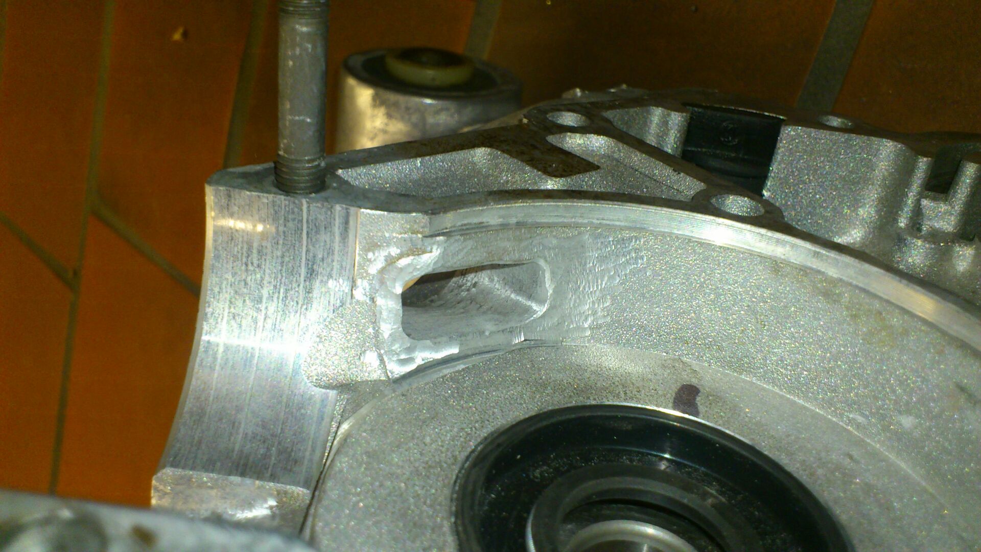

Also Einlass habe Ich eigentlich schon ordentlich offen (siehe Bild) denke Ich jedenfalls.Musste Ich ja machen wegen der Lippenwelle.
Nur möchte eigentlich nen schönen sportlichen Sparsamen Cruiser haben,da Ich jeden Tag damit zu Arbeit fahre und daher wäre mir ein 20er oder 19er Gaser lieber!

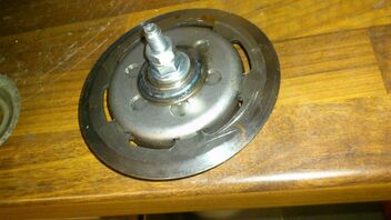

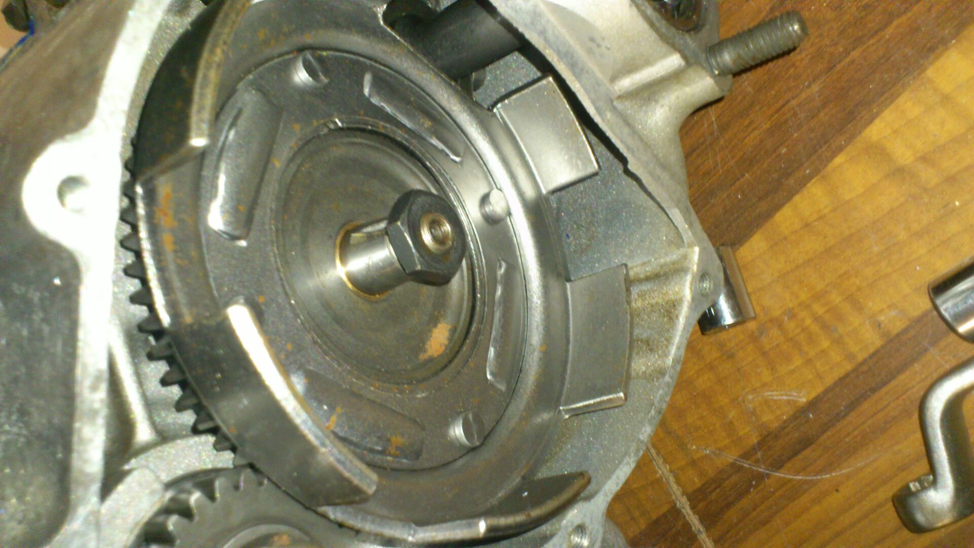

Habe euch mal zwei Fotos angehangen einmal von den Primärkorb und vom Kupplungskorb.
Wo genau muss Ich da denn was abdrehen? Wenn Ich die beiden Körbe in einander stecke passt es eigentlich ganz gut.Nur wenn Ich schon mal dabei bin, möchte Ich es auch gleich richtig machen!!
