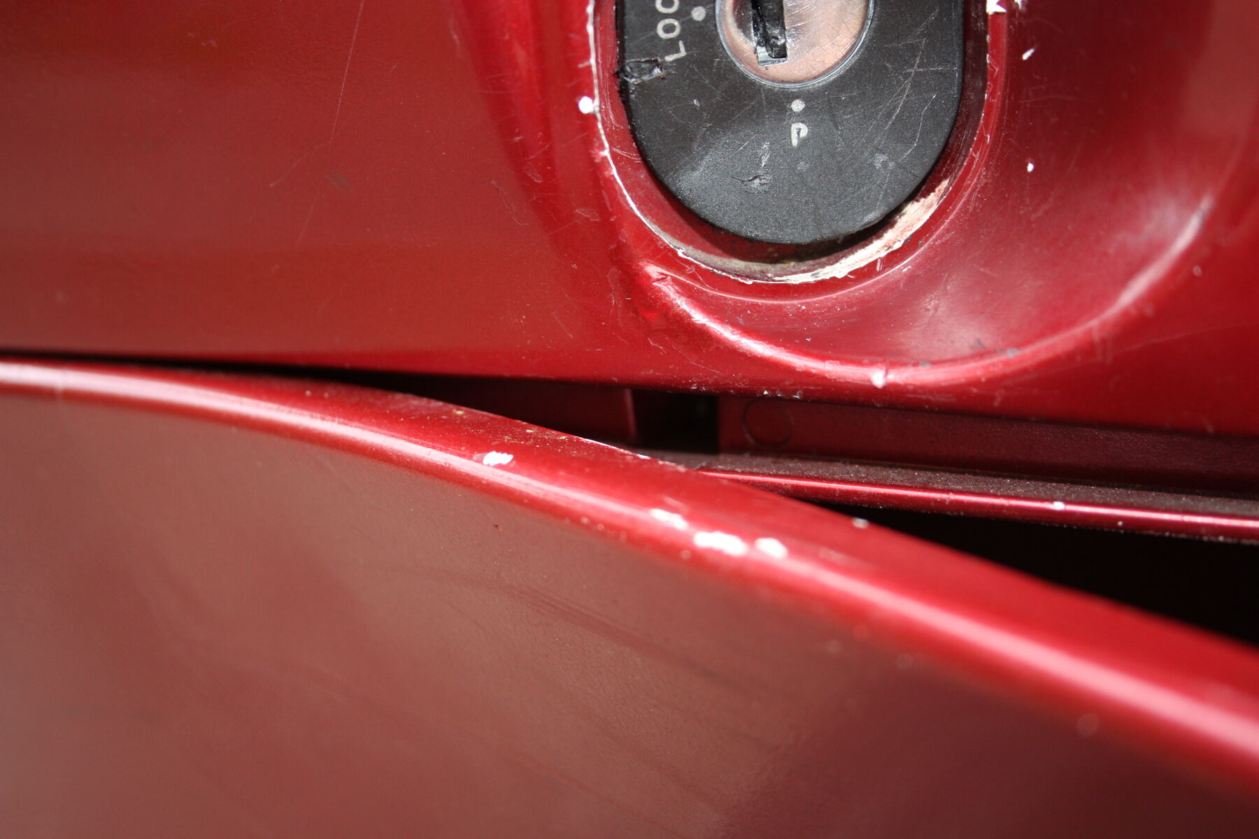

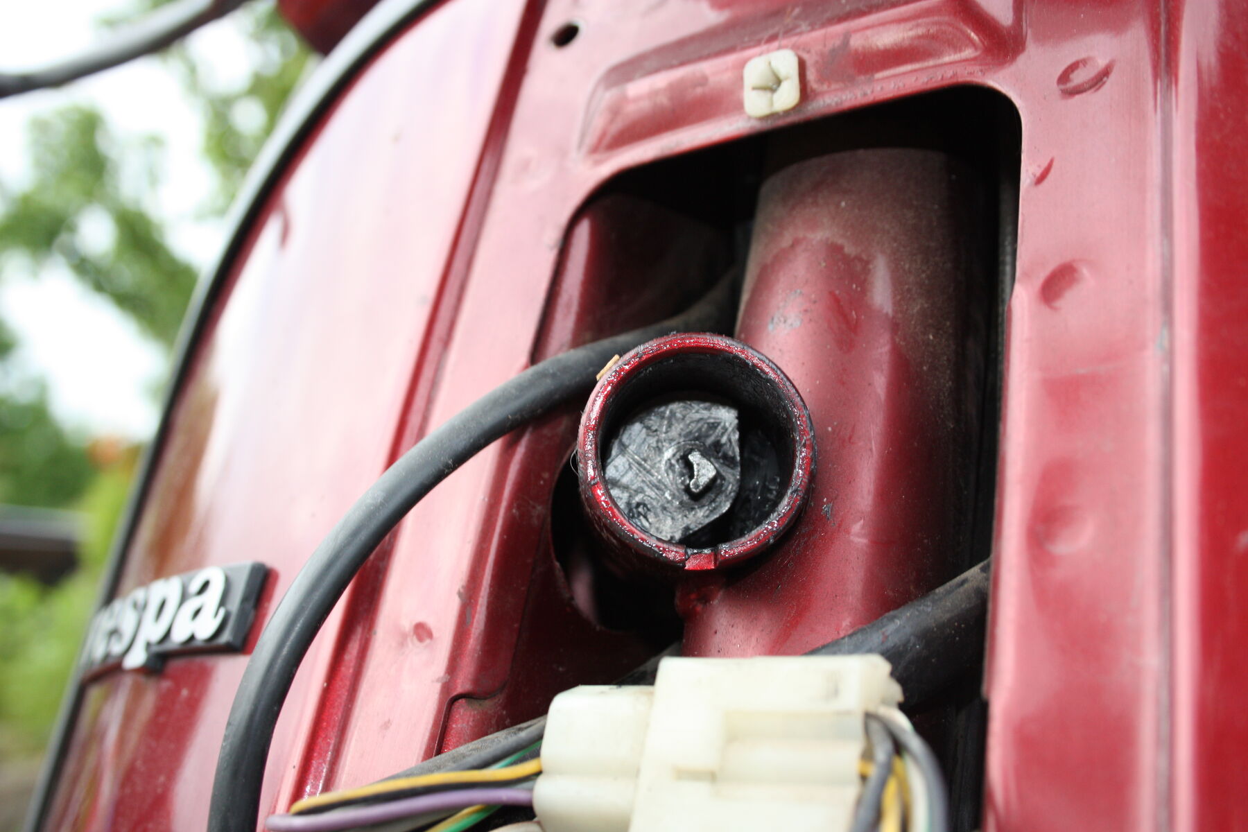

  • Wie muss ich das Zündschloss ausbauen?
    • mäxlev
    • June 5, 2013 at 22:33
    ja da hab ich meine hand reingesteckt und aufgeschraubt war ziemlich schmerzhaft da die KAnte voll reingedrückt hat .
    Hat sich aber jetzt schon erledigt, hab es aufgebohrt und schon ein neues bestellt.
    danke trotzdem

    Ich bekomme aber mein Handschuhfach gar nicht mehr auf ich kann es nicht mehr öffen und einfach aufmachen lässt es sich auch nicht ...
    Soll ich es jetzt aufbohren ?
    • mäxlev
    • June 4, 2013 at 19:46
    ich habe folgendes Problem,
    Ich habe meinen Schlüssel verloren, und habe dämlicherweise vorher auch keinen 2ten nachmachen lassen.
    Deswegen hab ich "versucht" das Schloss auszubauen was mir aber auch nicht gelungen ist da ich nicht mehr weiter komm.
    Zudem ist mein Handschufachschliesmechanismus auch kaputt. Ich habe vorne die Kaskade schon abgebaut....
    Jetzt steht überall etwas von einem Schlitz, den man hochdrücken muss, damit ich das Schloss herausziehen kann.
    Wo finde ich diesen ? In meinem Handschuhfach finde ich keinen ? Ich habe hier noch ein paar Bilder wie weit ich im Moment bin.
    Hilfe da ich noch Schüer bin und mobil sein will :/
