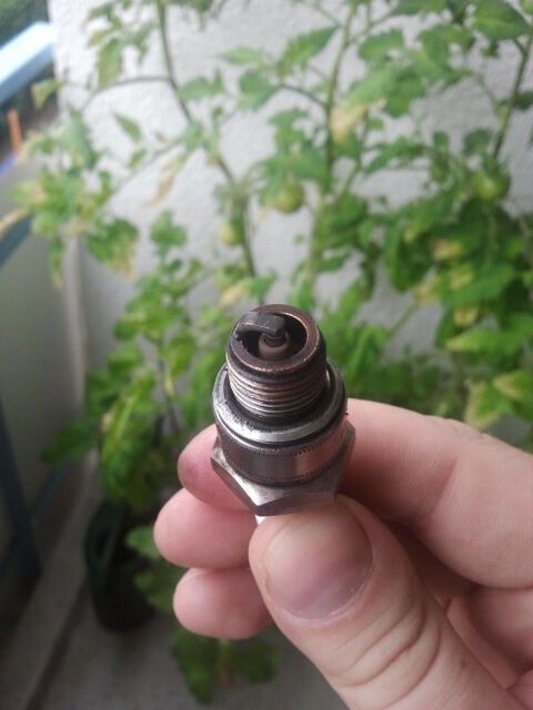

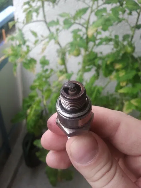

Anbei noch ein Bild der Zündkerze
Bedüsung nach Auspuffwechsel - Endgeschwindigkeit fehlt
Moin,habe eine Pk50 XL HP4 (50ccm Alu-Zylinder) und habe neulich den Vergaser original 16.12 mit 58er Bedüsung gegen 16.15 mit 65er HD gewechselt. Nun war als nächstes der Auspuff dran, weil der alte durch war. Also einen SIto+ gekauft, Krümmer entdrosselt und angebaut. Nun das erwachen: die Hp4 fährt nur noch knapp über 50km/h laut Tacho (mit altem Tacho knapp 65km/h laut Tacho).
Habe die Bedüsung angepasst, bei 68er HD ruckeln im dritten Gang, ZK recht hell, bei ner 72er HD das gleiche im vierten Gang, 74er HD so lala, 76er HD ist schön. ZK hat tolle Farbe aber Vmax liegt nur bei knapp über 50km/h.Jetzt die Frage wieso trotz neuem Auspuff deutlich weniger Leistung da ist. Unten rum geht sie besser als vorher, aber Endgeschwindigkeit ist echt mist für Stadt. Kann das Problem darin liegen, das der originale Krümmer, dieses 90° Stück, beim originalen Auspuff 1mm mehr Durchmesser hat, als der Krümmer vom Sito+ ? Ist da etwas undicht?
Bei Vollgasfahrt fühlt es sich immer an, als wäre eine Art Drehzahlbegrenzung aktiv.
Vielen Dank für eure Hilfe

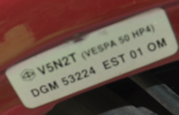

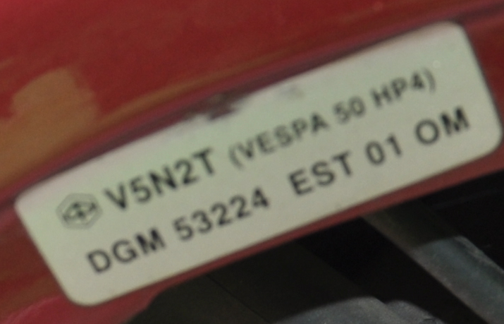

Moin,
das ist njicht zufällig der Aufkleber auf dem der Code für den O-Lack versteckt ist oder?
Falls doch was bedeutet er?Gruß
