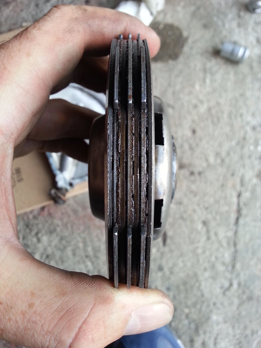

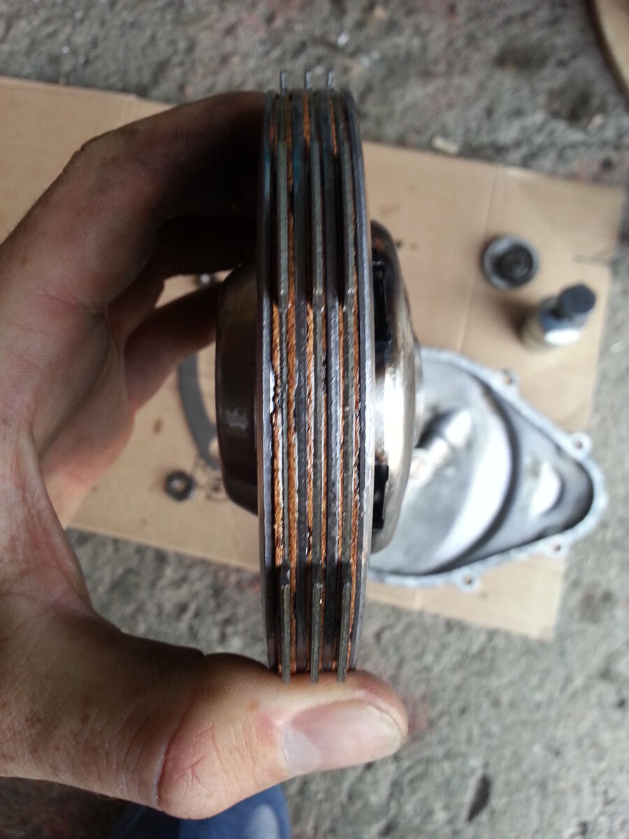

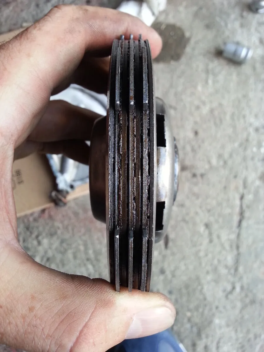

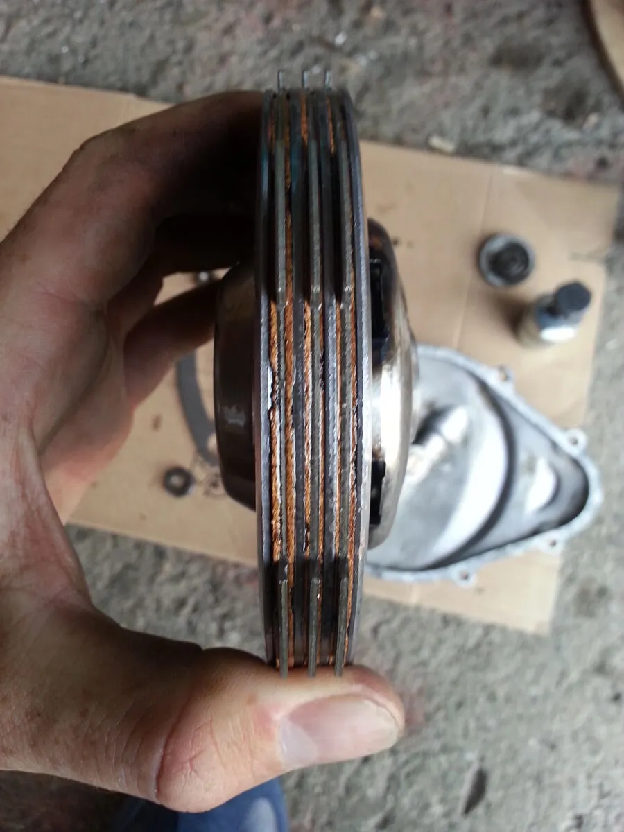

habe eine neue Kupplung eingebaut, ein Komplettset inkl. Scheiben, Feder und Halterung.
Beim Foto machen habe ich gesehen, das der neue Kupplungssatz beim Kupplungskorb, ca. 5mm dicker ist als beim alten.

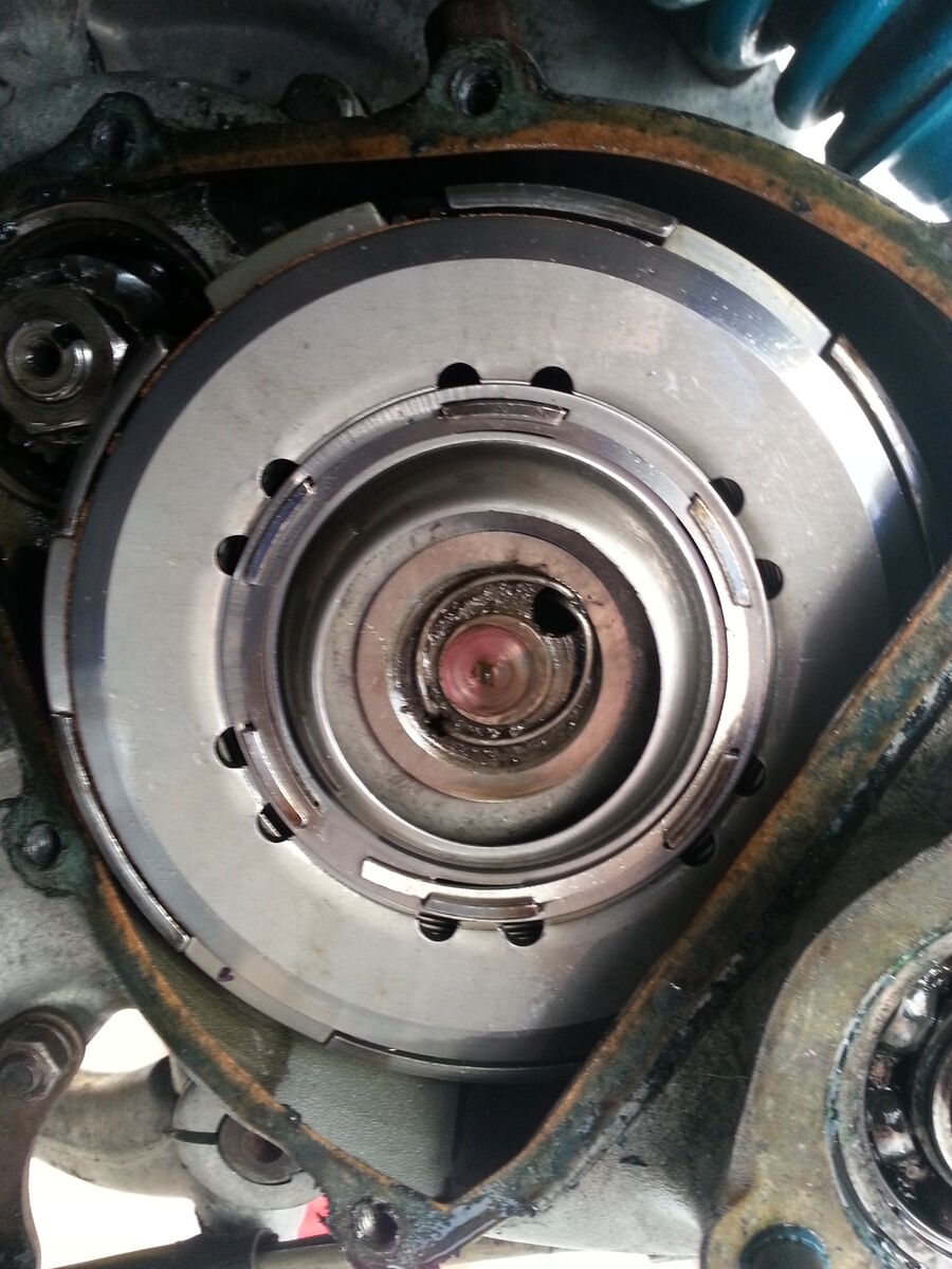

Ich habe die neuen Kupplungscheiben in den alten Halter gebaut und siehe da, sie rutscht bis jetzt nicht mehr durch. Ein richtig schöner kräftiger kick und sie läuft sofort an.

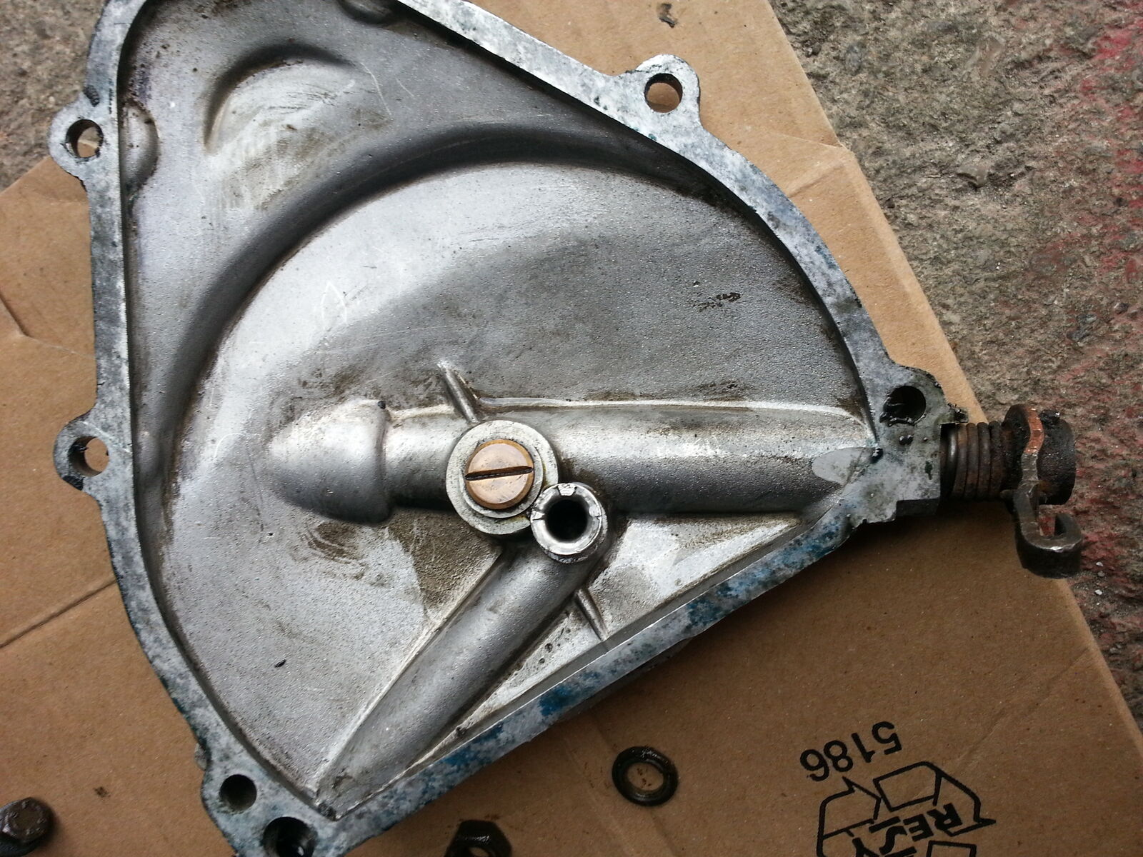

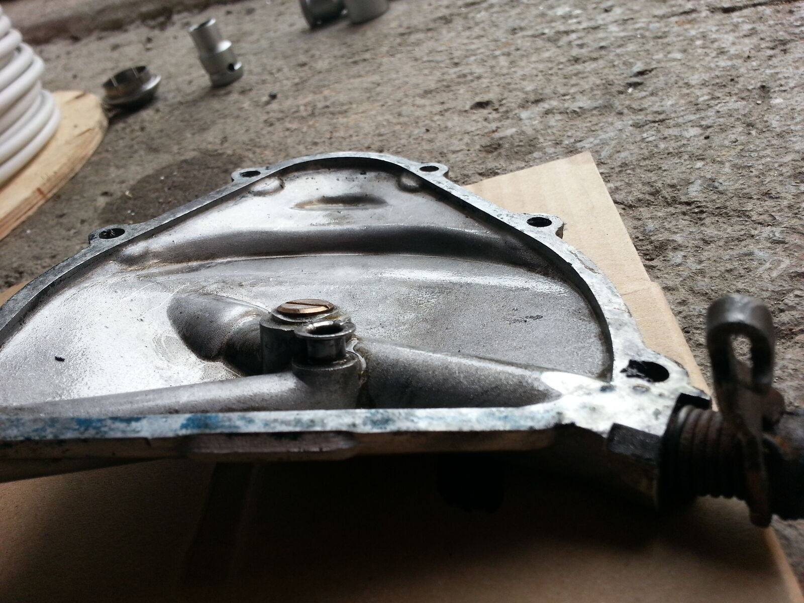

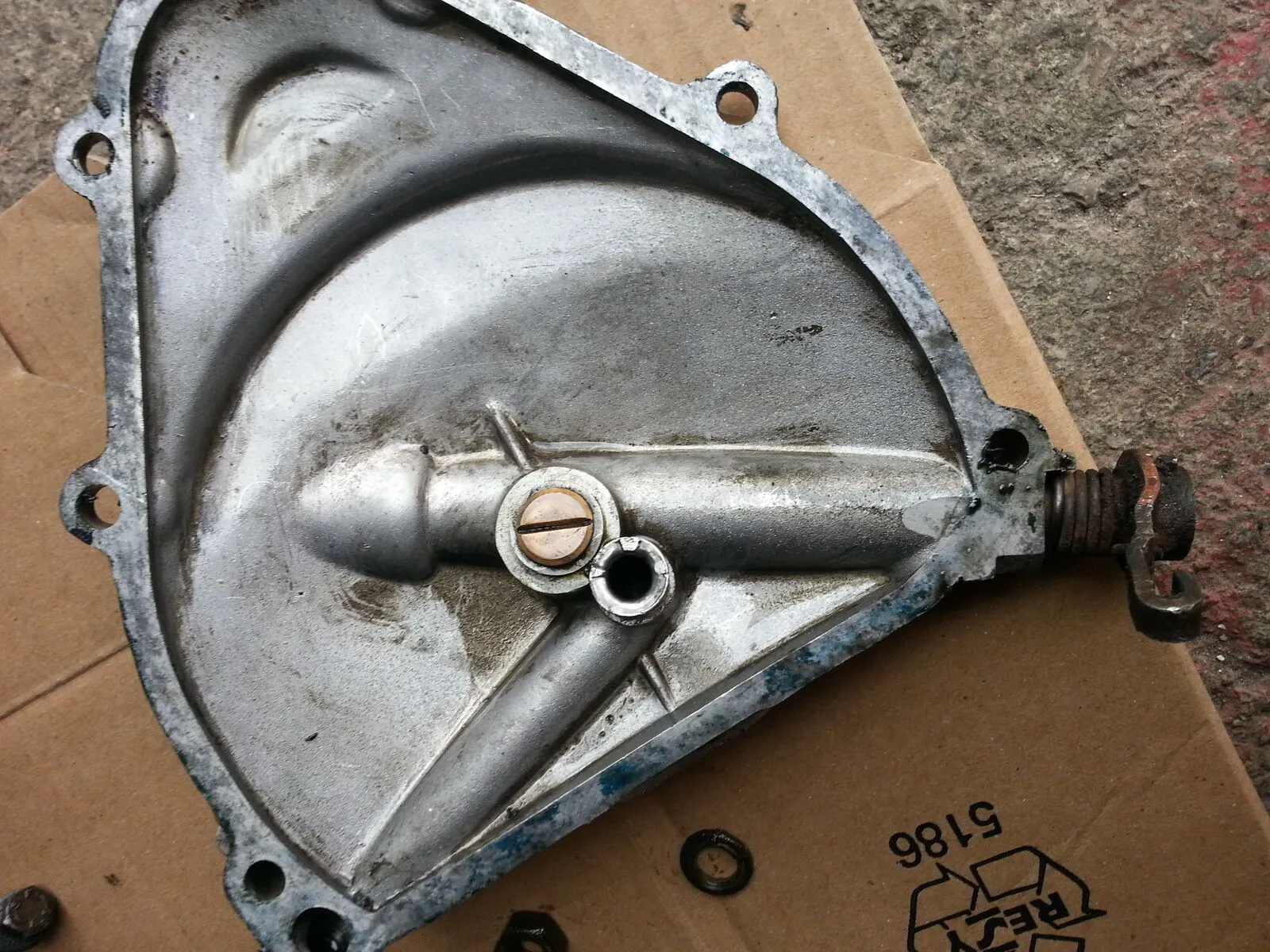

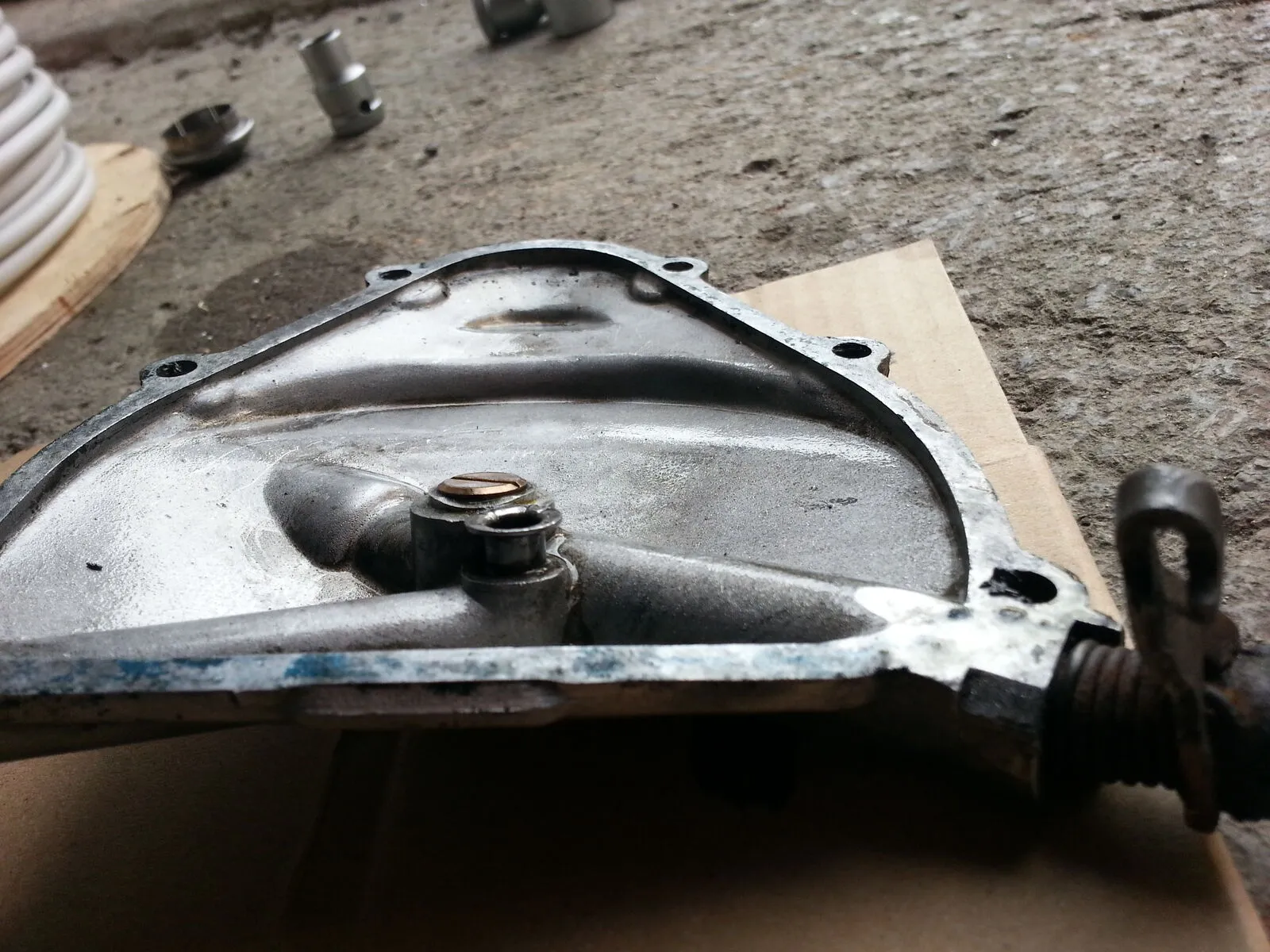

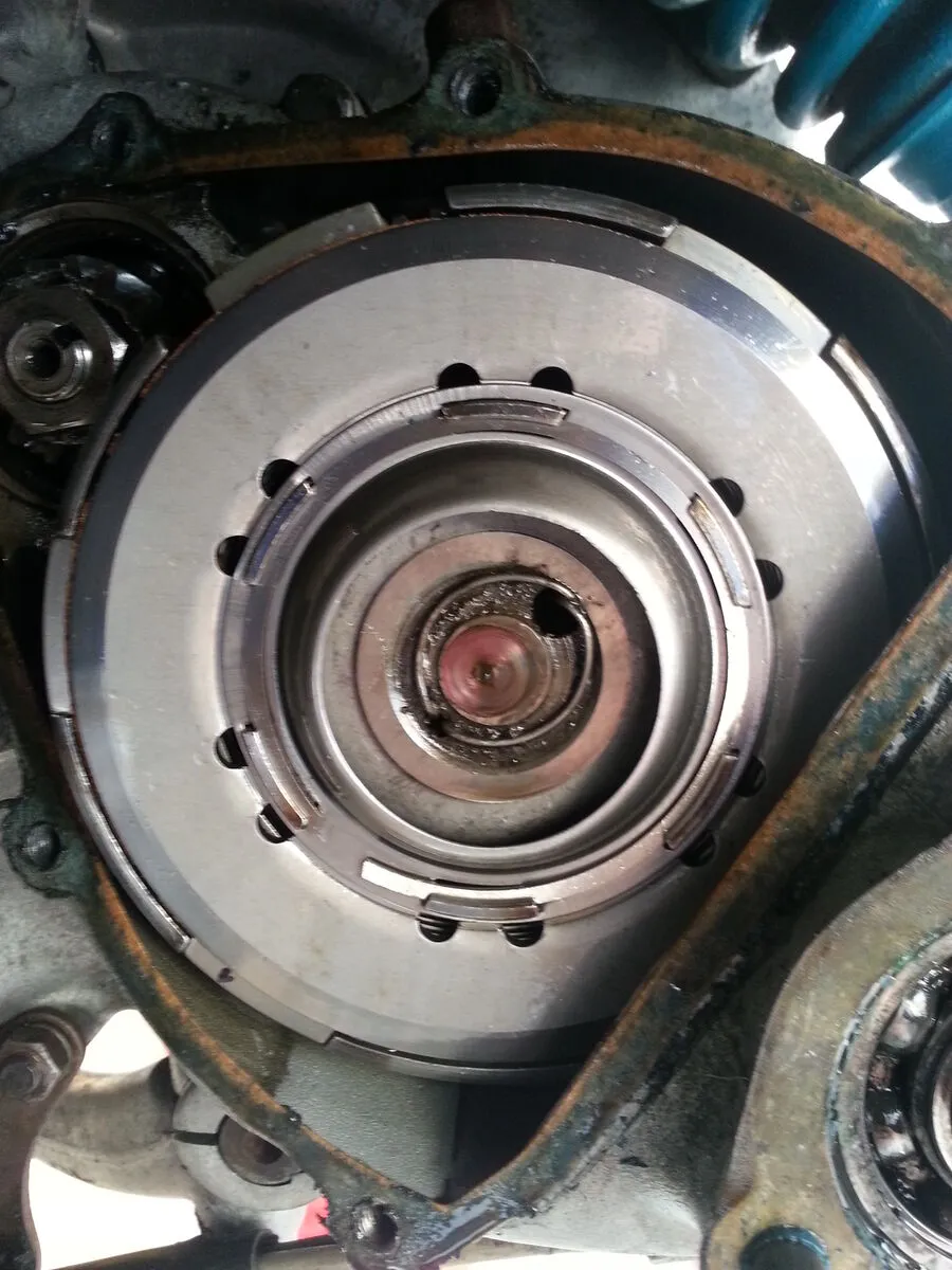

ich stelle trotzdem nochmal die Bilder ein.
