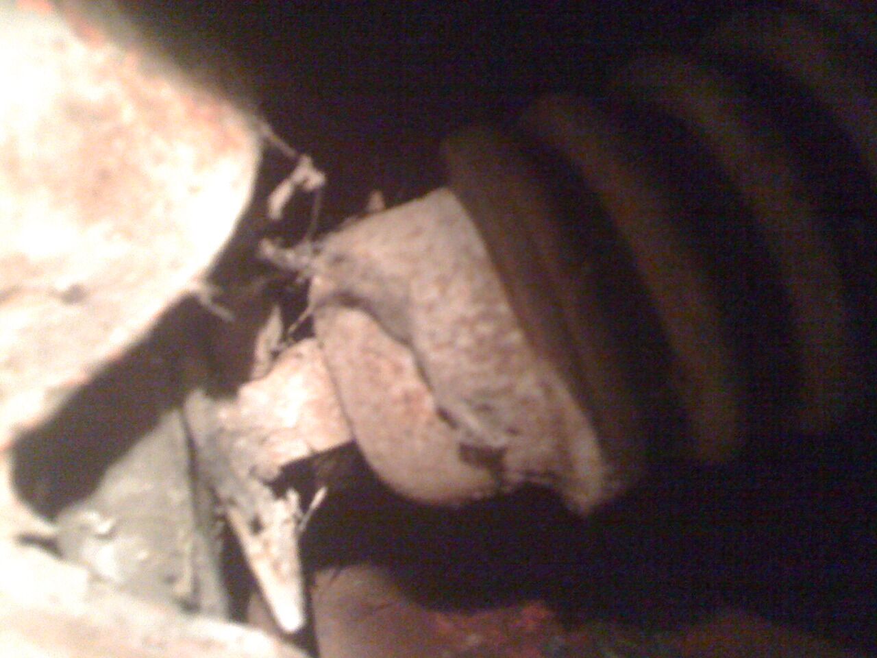

Hatte es heute ausgebaut, ist doch nur eine mit zwei Schrauben verschraubte Unterlegscheibe vom Gummi; welche aber nicht in den Explosionszeichnungen erwähnt wird..
Mittwoch habe ich neue Teile, bis dahin wirds gehen müssenSchönen Abend allerseits!
ok, danke, nix herbst..
wie komme ich an den Stossdämpfer ran, hab dazu nichts gefunden?!
Guten Abend zusammen,
habe mir heute meinen hinteren Stoßdämpfer angeschaut (V50 special). Dabei habe ich festgestellt, dass am oberen Ende eine Schraube fehlt und die dortige Scheibe nicht wirklich am Rahmen anliegt. Jetzt stellt sich mir die Frage, ob diese eckige Scheibe ein Sicherheitsrisiko darstellt oder aber, es wirkllich nur eine Unterlegscheibe ist.Es geht mir hier nicht um den Zustand des Dämpfers an sich... Im Herbst wird die Vespa sowieso komplett überholt.
Grüsse
edit: sry, foto nicht gedreht..
