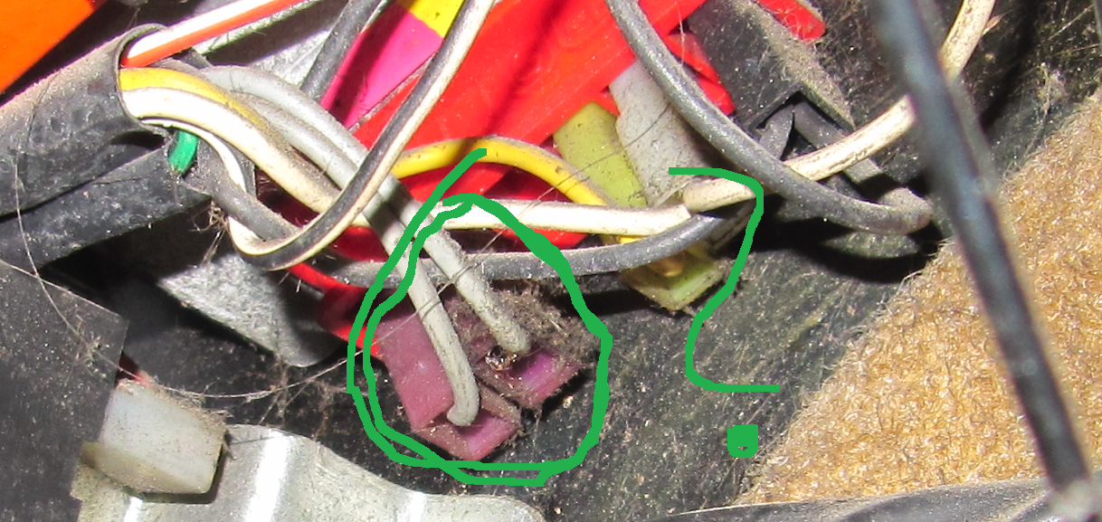

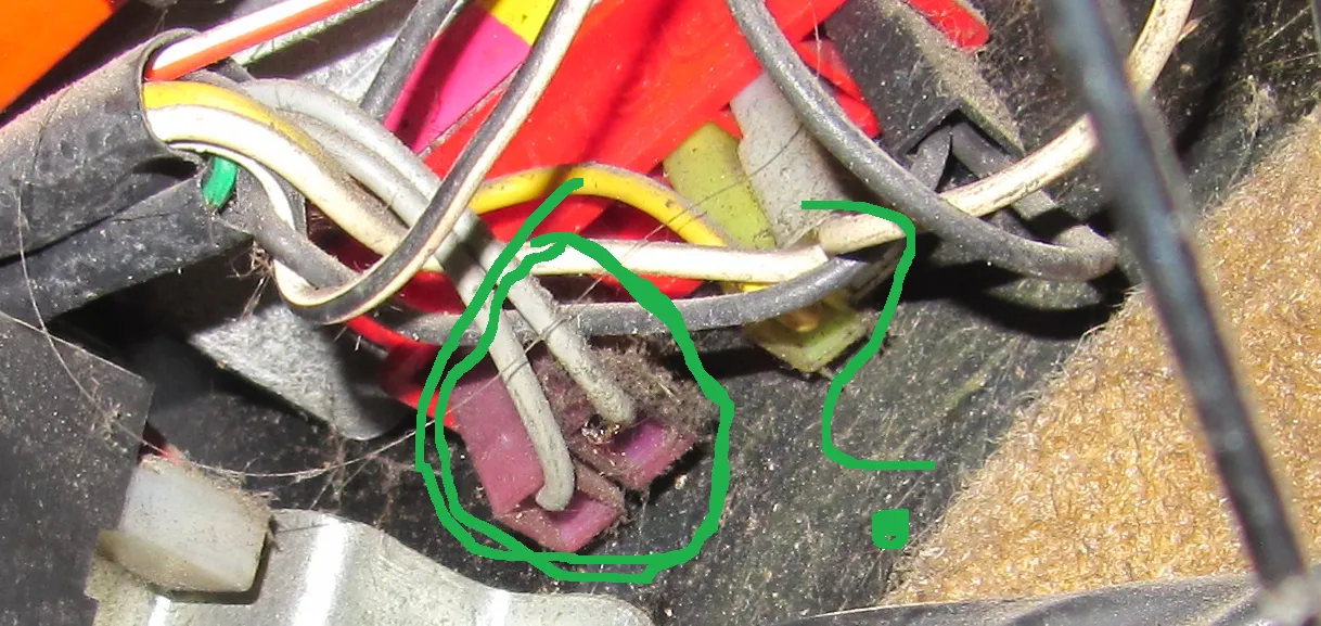

Habe an die Methode gedacht welche ich hier mal gelesen habe mit den Kabel aneinander halten und die Spannungsregler übergehen.Vielen dank für das Bild werden wir so einstellen die Platte.

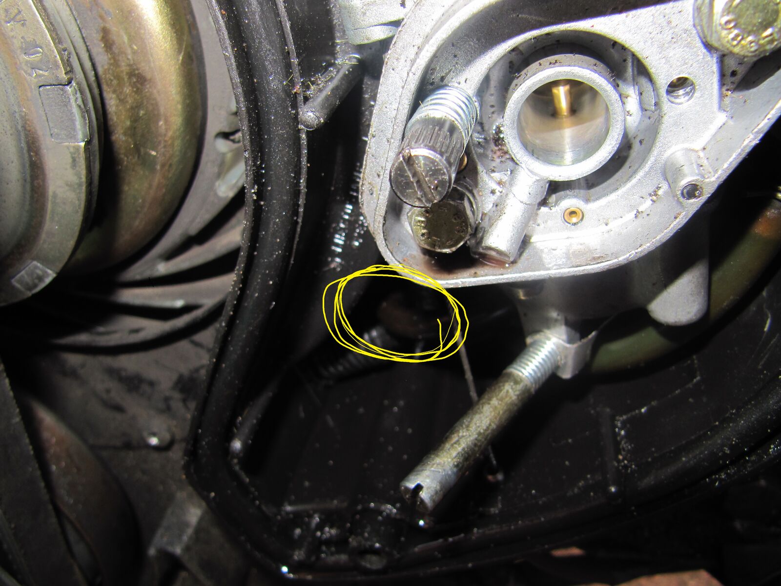

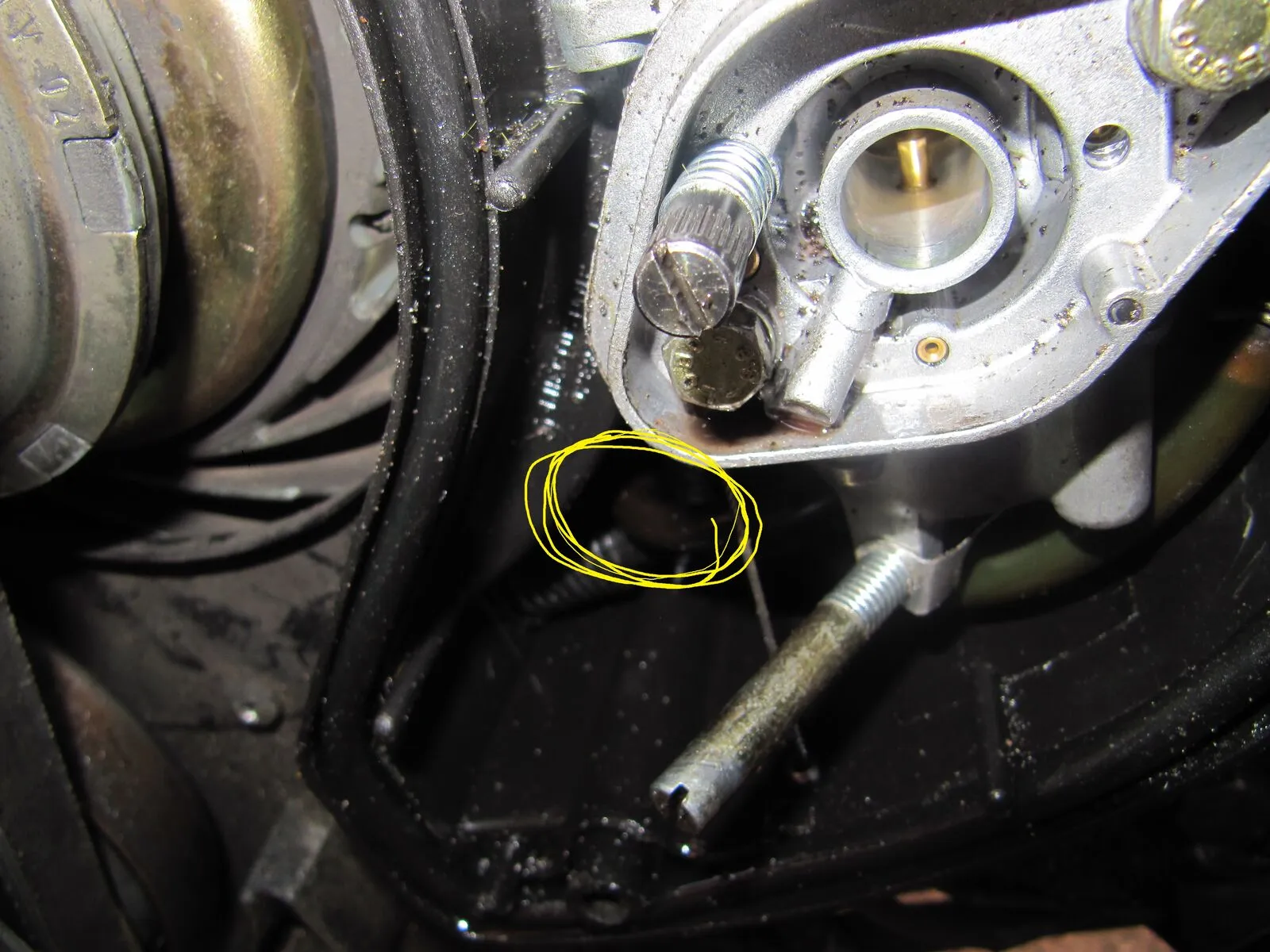

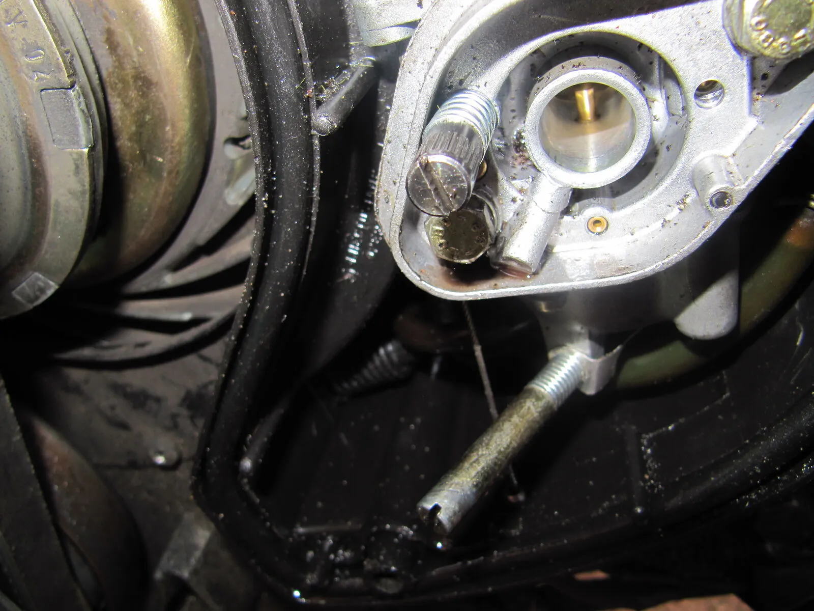

Hallo als erstes ein Bild wo ich markiert habe wo ich den Schlauch angeschlossen habe ( denke doch es ist der Ölschlauch).Dann noch eins vor de Pickup Tausch von der ZGP.

Den Vergaser wollte ich dann mit Hochdruck reinigen und die Matte draussen lassen da sie echt extrem bröselt.Vielleich ist ja auch so ein Brösel in der Düse
denke wäre besser selber zu mischen also auf 5 Liter Benzin dann 100ml Öl. Danke für den Tipp mit dem Ausschalten den Pumpe aber wo finde ich die und komme daran?

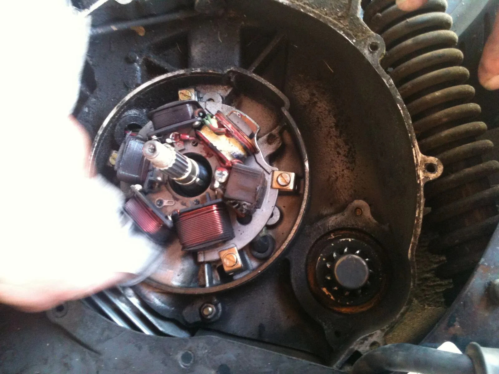

Ich und mein Bekannter waren nun immer mal Abends am schrauben und haben den/das Pickup eingebaut.Wir haben die Platte dazu NICHT ausgebaut. Wir haben uns gewundert, es muss dort mal ziehmlich heiss geworden sein, vieles aus Plastik war geschmolzen und verformt,Und der Pickup war auch beschädigt. Wir haben dann alles sauber gemacht, da mein Bekannter Autoschloßer ist und da mehr Plan hat als ich meinte er das es auch daran liegen könnte das ich kaum Licht habe, denn die Kabel sahen sehr gut aus.Wir haben beim Zusammenbauen auch die Lager neu gefettet, welche auf dem Lüfterrad sitzen und haben auch die völlig verdreckteten Variomatikteile auf Hochglanz gebracht.
Er meinte nun würde sie auch mal endlich beschleunigen und ich muss keine 2 rotphasen abwarten bis ich von der stelle komme.Das Ende vom Lied ist das ich nun zwar wieder einen zündfunken habe, das Licht dennoch nur glüht, das sie zuerst kaum Ansprang und viel viel Qualm machte, aber mit das schlimmste : ALs ich drauf gesessen habe und Gas gegeben habe kamm sie mal fast garnicht aus dem Quark und ich hatte das Gefühl das wir duch die Variomatik reinigung es verschlimmter haben.
Das mit dem Licht könnte auch am einem Gleichrichter liegen meinte er, allerdings testen wir das erst die Tagen wenn beide zeit haben. Wollte nur fragen ob jemand nich Tipps hat wenn er das alles liest, womit wir die Probleme beheben können.
