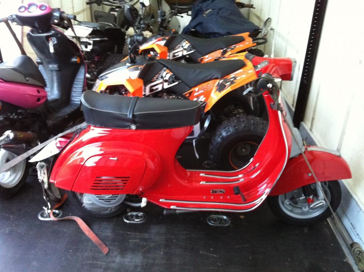

hallo zusammen,
so die Vespa ist auf den weg zu mir, siehe Foto
2 Sachen machen mich aber stutzig.
1. ist die Vespa nur vorne befestigt??? hinten sehe ich nix.
2. die an der rechten Seite vom Lenker ist die Bremse voll durchgedrückt, das ist doch net normal oder? die sollte doch nicht so weit nach hinten gehen oder?
