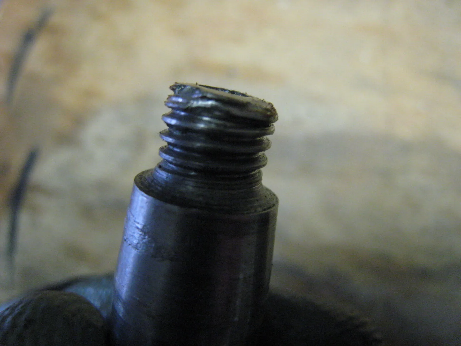

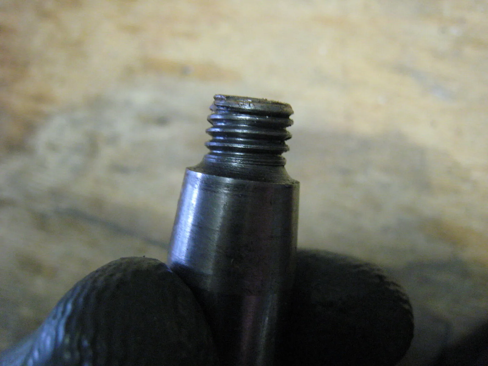

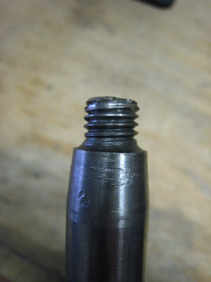

Also ein Bekannter, der Dreher ist hat mir das Gewinde wieder hergerichtet.

Aber das Gewinde an der Nebenwelle sieht nicht so toll aus..... Ich bekomme da keine Mutter drauf. Irgend so'n penner scheint das mit nem vorschlaghammer bearbeitet zu haben. kann man da noch was machen oder muss das neu?

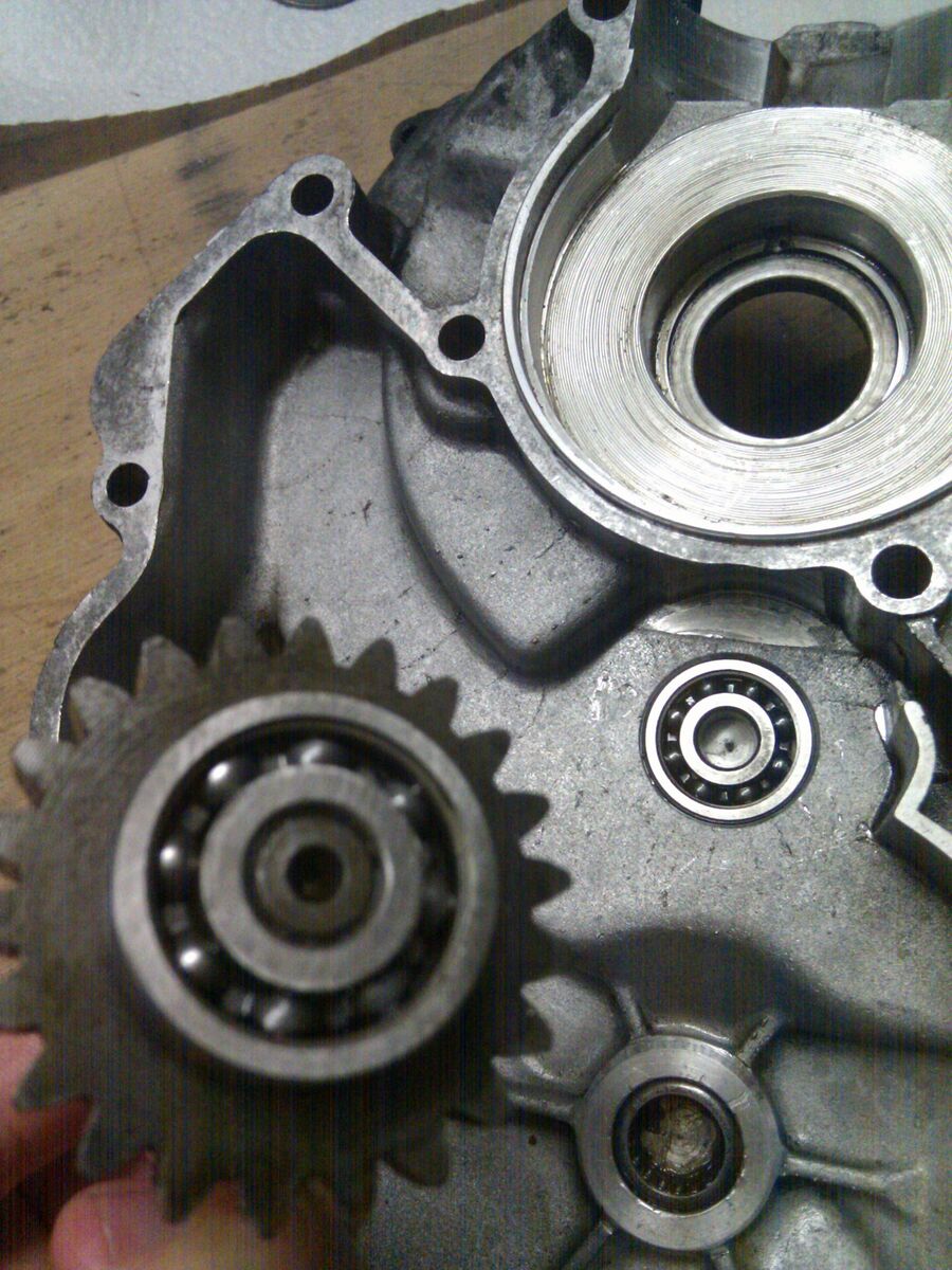

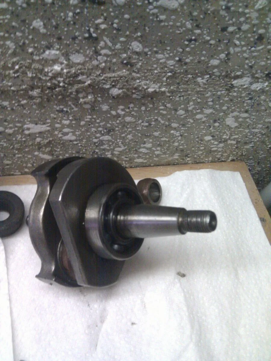

Also ich wollte mich ans zusammenbauen machen und hab da noch zwei fragen.
1. siehe Bild 1: Ich habe mich etwas gewundert, da hier anscheinend ein Lager zu viel ist... Welches bau ich da jetzt am besten aus? Das im Gehäuse oder? Dann kann ich die Nebenwelle mit Lager direkt danach reinpacken oder?
Und bei Bild 2: Kann ich die Kurbelwelle mit dem Lager so einbauen, oder muss das Lager zuerst runter und ins Gehäuse?
