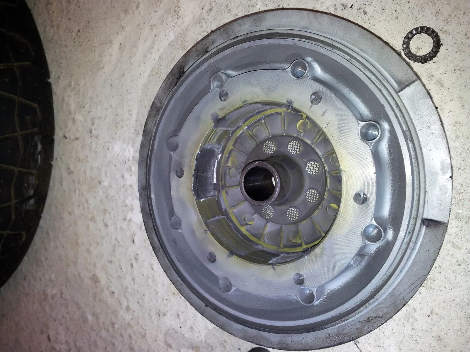

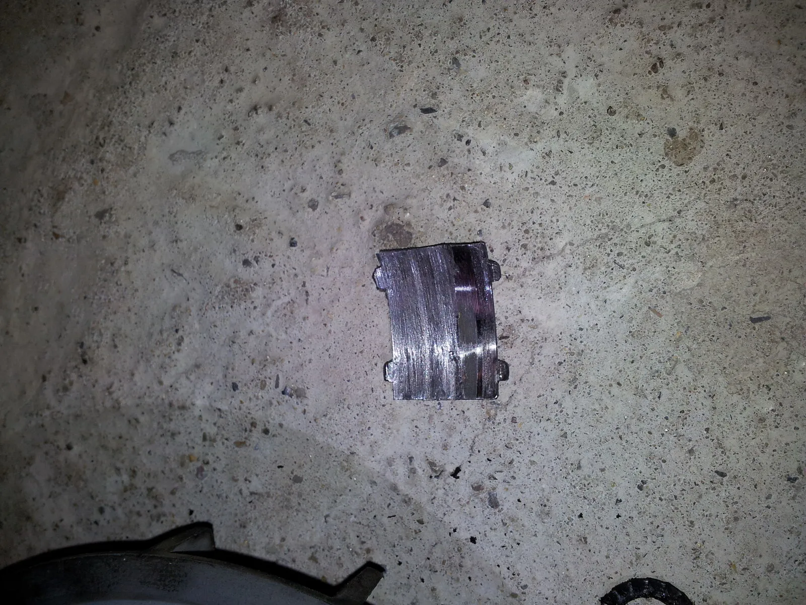

Danke nochmals für den Tip.
Habe den Motor ausgebaut und beim Polradabziehen festgestellt, das sich eine Platte, die im Polrad eingearbeitet ist, gelöst hat.
Dadurch hat das Polrad blockiert da sich das Teil verkeilt hat.
Jetzt habe ich noch leichtes Spiel an der Kurbelwelle festgestellt, sollte ich den Motor komplett zerlegen und die Lager tauschen?
Oder gibt es einen Daumenwert, wieviel Spiel noch i.O. ist.
Habe noch 2 Bilder von dem defekten Polrad angehängt
Vielen Dank
Gruß Larry125

Hallo an Alle,
habe eine Vespa Cosa bekommen bei der der Motor fest ist.
Sie lässt sich mit eingelegten Gang und geschlossener Kupplung nicht schieben.
Der Kickstarter lässt sich nicht runtertreten.
Das Lüfterrad / Polrad lässt sich nicht bewegen, keinen Millimeter.
Der Zylinder lässt sich problemlos abnehmen, Kolben ist nicht fest.
Und auch das Pleul lässt sich leicht von Hand bewegen.
Habt Ihr einen Tipp was der Fehler sein könnte?
Vielen Dank an EuchGruß Larry125
