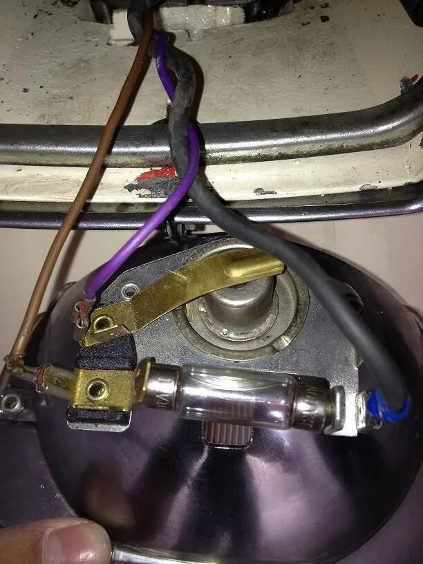

ABER... messe ich am rücklicht habe ich ca. 6v anliegen und am scheinwerfer ebenfalls 6v
wie geht das

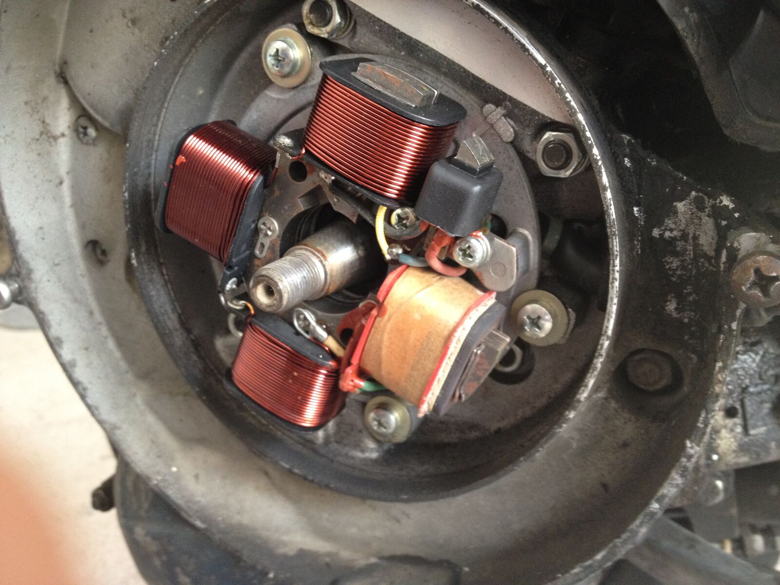

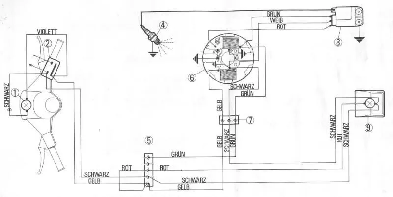

ok aber ich hab ja kein zündschloss, alo müsste ich ja noch 2kabel für den kill schalter haben?
bei mir aus der zündung kommt ja 1* schwarz 1*blau und 1*grün raus,
so wie du sagst das blaue kabel blind machen. grün wäre dann stromversorgung und schwarz ist dan - (masse)
ist das dan 6V? blau wäre normal für die blinker!?

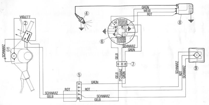

habe aus dem schaltplan das zündschloss rausradiert, könntest du mir vll für den killer den kabelverlauf einzeichnen?
lg eddie
ps: danke für deine gedult ich weiß ich bin anstrengend -
ja bei dem schaltplan ist aber auch ein spannungsregler verbaut
gibts da nicht einen 1 zu 1 passenden schaltplan für mich? (ohne bremslicht ohne blinker!) -
hmmm aber der kabelbaum passt auch nicht! der hat 4 anschlüsse an den spannungsregler
vll strick ich auch selber einen, der von s.i.p hat mich 50€ gekostet!
also ist das ne originale alte zündung von vespa 50 special mit blinker!?
wenn ich ehrlich bin, ich check schon garnichts mehr schaltpläne die ich finde die haben nen spannungsregler?!
was passt jetzt sicher oder nicht?! schaltplan wäre super!!! (ohne bremslicht ohne blinker!)
HILFE bitte
lg eddie -

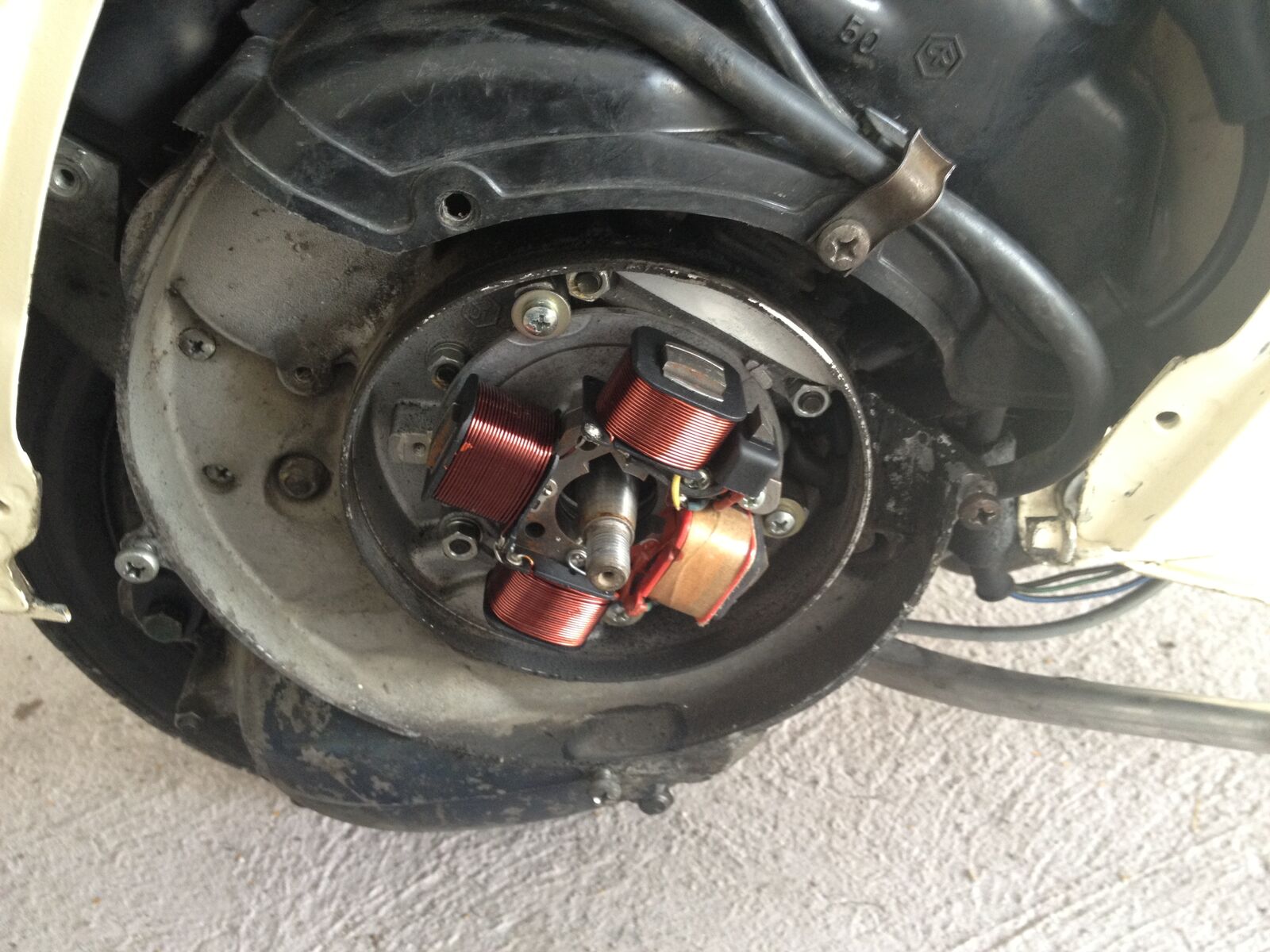

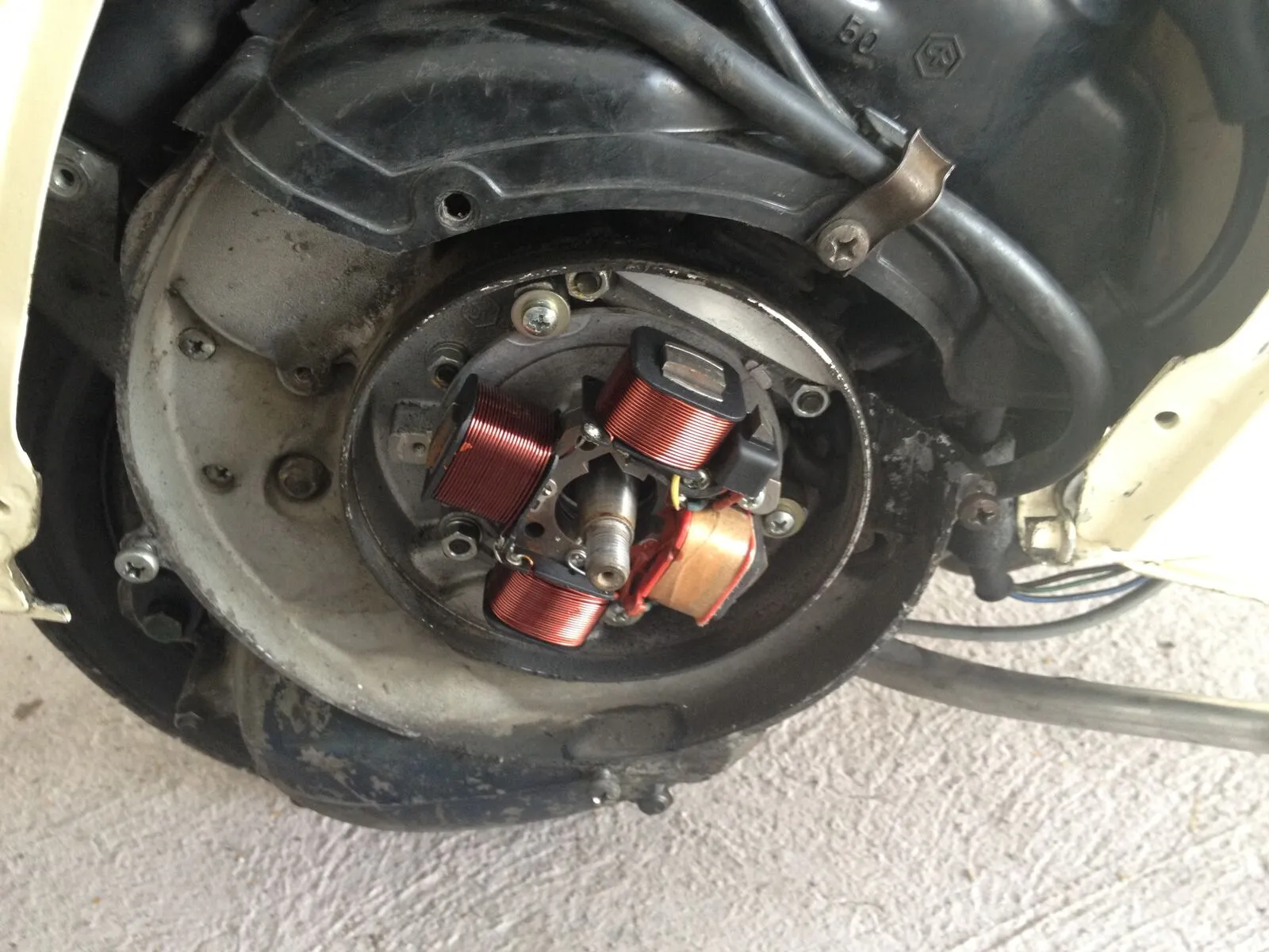

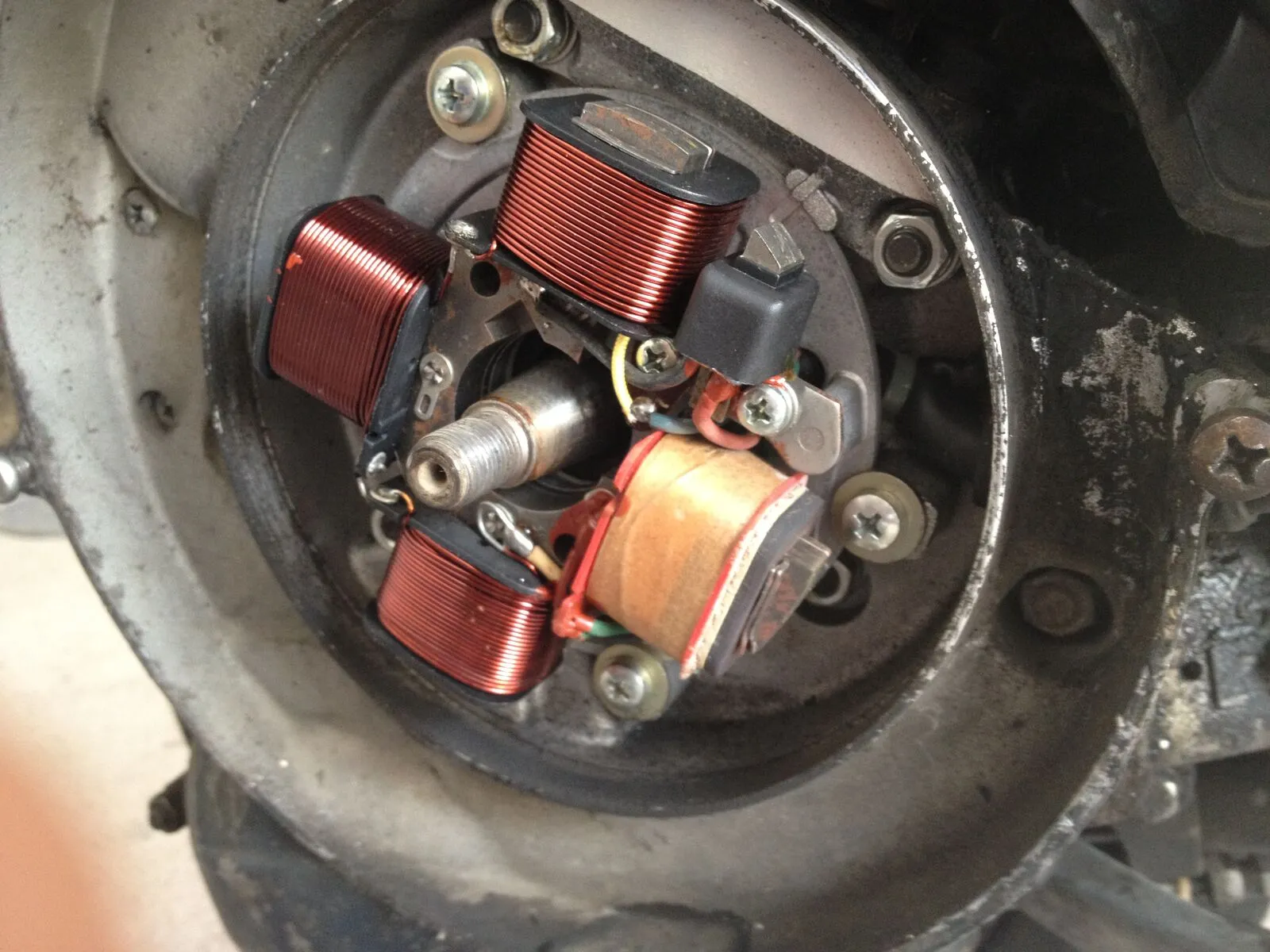

So Basjoe hab´s endlich auf die reihe gebracht pics zu machen
Lg eddie -
also auf dem Lüfterrad steht XPK hab leider keine zeit gehabt bis jetzt! hab auch ne zündspule!
hab kein bremslicht! muss auch nicht sein!
bei sip stand dran ich bekom ein schaltplan mit zum kabelbaum aber leider nichts mit bei
hab zwar einige im netz gefunden aber immer mit bremslicht oder blinkanlage!
kennst du vll wo es einen gibt ohne den krims kram? passend auf mein blech baby
wenns geht für unwissende für elektrik

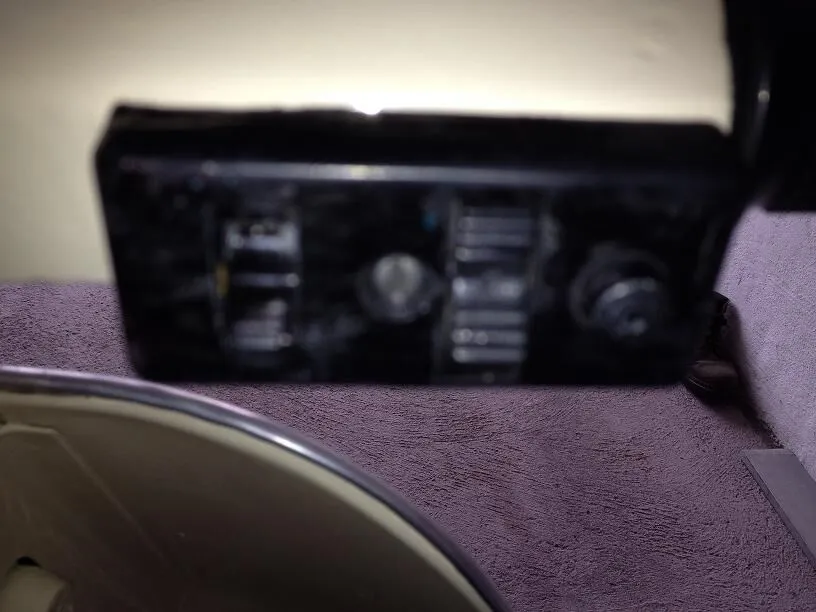

PS: wieso sieht jetzt mein lichtschalter aus wie auf dem bild von sip? hab exra ohne blinker bestellt!?
LG eddie -

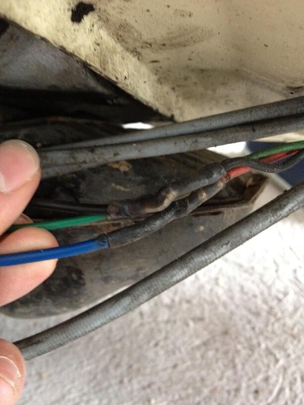

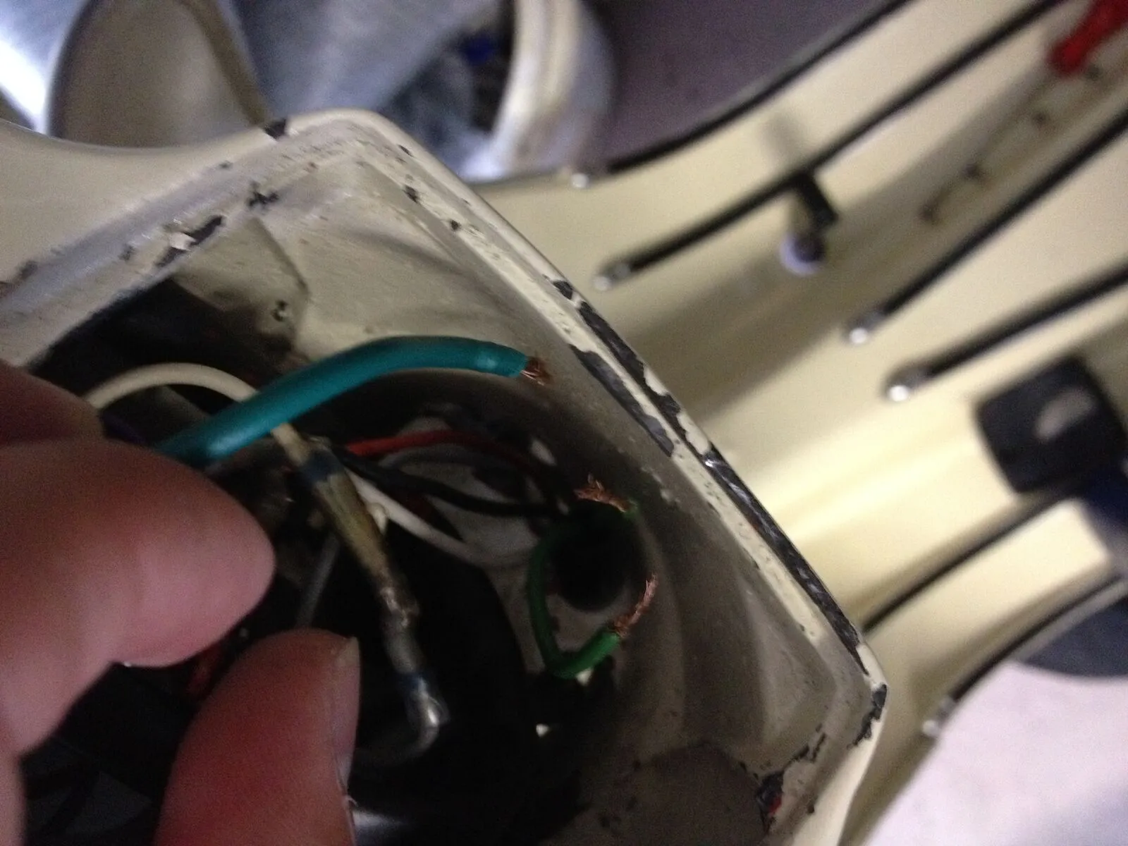

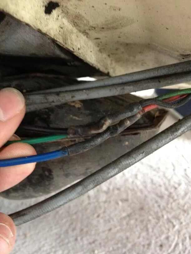

habe kein kabelkästchen! die kabel hängen so am unterboden dran
schwarz zu schwarz, grün zu grün und blau auf rot
ans rücklicht geht nur ein kabel, normal
MfG eddie -

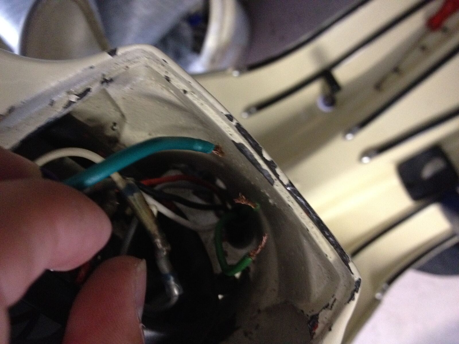

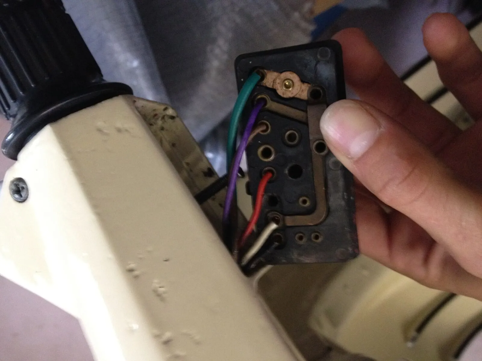

Hallo Vespa Freunde habe mir vor 3 tagen eine Vespa 50 special zugelegt bj. 73,
sie ist umgebaut auf 12V und schnurrt wie ein kätzchen.

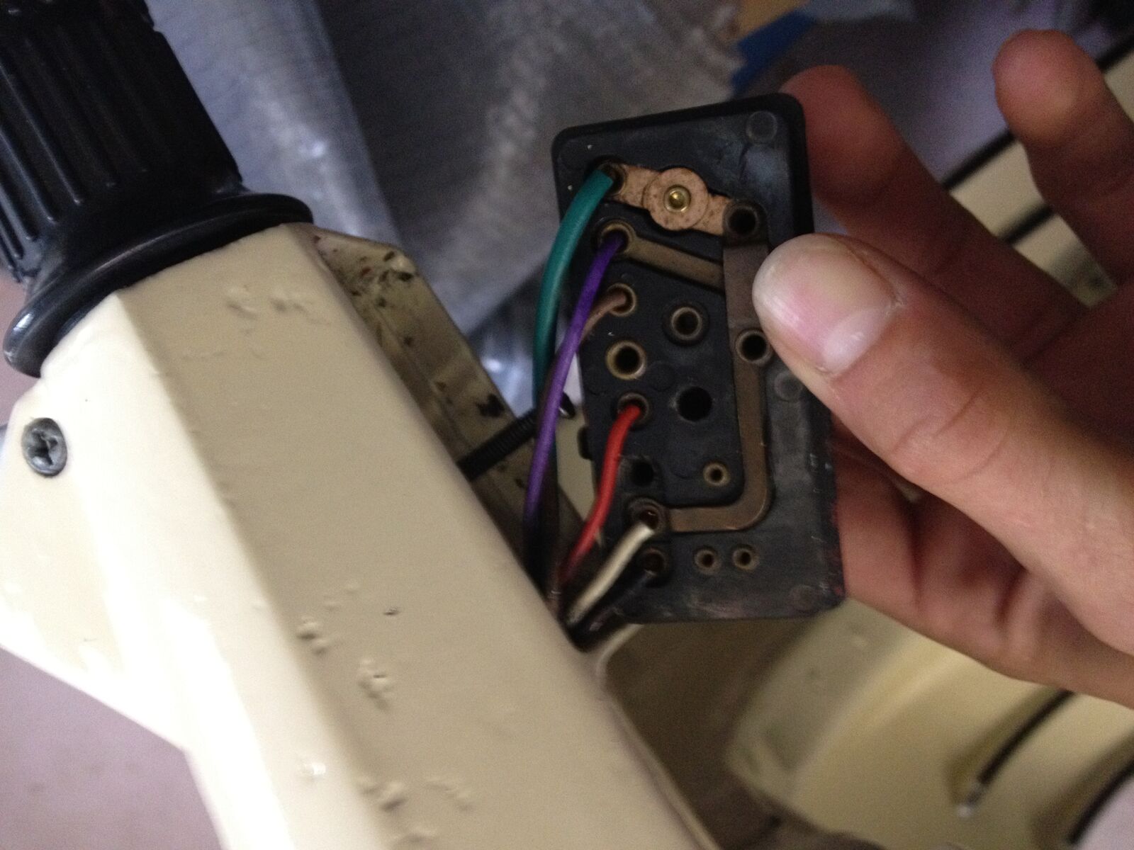

mein Problem: licht ohne funktion, habe die birnen kontrolliert, da der verkäufer gesagt hat es liege nur an den defekten birnen, Leider sind sie ganz! habe das model ohne tacho, also abdeckung ab und siehe da: 2 dünne grüne kabel komen von unten (holm) hoch und liegen lose im lenker, dazu von der amatur licht schalter hupe etc. 1 dickes grünes kabel übrig
der killer zum ausmachen funktioniert auch nicht, muss sie absaufen lassen! habe schon versucht die 3 kabel irgendwie zu verbinden aber dann geht sie aus! hab es mit den 3 kabel auf verschiedensten anschlussvarianten versucht aber ohne resultat schaltpläne hab ich versucht zu verstehen und habe mein bestes getan aber leider find ich nicht die richtigen kabel (farben stimmen nicht) oder es fehlen sogar welche! kp echt kann nur mittags fahren wenn licht nicht notwendig ist
vll könnt ihr mir sagen wie ich vorgehen sollte oder sonstwas bin echt verzweifelt -
