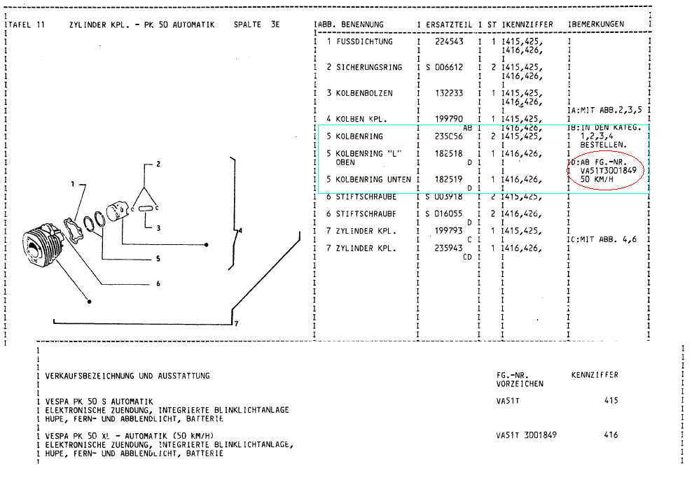

Ich hab mal in der OnlineKatalogen gewälzt und da hat die PK bis zur XL immer 2 gleiche und erst die XL2 hat 2 verschiedene ...
Artikelnummer 243978 & 243979Wahrscheinlich hab ich deswegen die falschen beim Händler bekommen, jedoch ist dies bei meiner nicht der Fall. Ich brauche definitiv eine L-Ring. weiß jemand wo ich den Kolbenringsatz herbekomme?
ok danke. hab mal online gesucht und bin auf folgendes gestoßen:
hab mit den Artikelnummern aus dem Handbuch gesucht. Sind die Ringe vom Bravo passend auf pk 50 xl automatik? Hat dort jemand Erfahrung?
Ok ich brauche einen L-ring. steht 50 kmh drin und oben ist ein kleinerer Durchmesser. Zudem hab ich zufälligerweise bei genauerer suche meine alten Kolbenringe gefunden
. Jetzt stellt sich die Frage, kann ich für die "normalen"(unteren Ring) die neuen verwenden? Von der Höhe und der Breite sind sie gleich, jedoch den Durchmesser kann ich nicht genau bestimmen da der alte Ring gebrochen ist. Und den L-ring sollte ich auch einen neuen holen oder?
Hi zusammen,
wollte meine kolbenringe meiner pk 50 xl automatik wechseln und hab mir welche vom händler bestellen lassen. Nun hab ich 2 identische Kolbenringe(Art. nr. 235056), jedoch müsste der obere Ring eigentlich schmaler sein. Nach Liste müssten sie eigentlich auch passen oder sehe ich das falsch?(siehe Anhang)
Meine Fahrgestellnummer lautet va51t 004874 und nach Katalog benötige ich verschiedene Kobenringe ab va51t 3001849. oder zählen nur die letzten 4 Ziffern?
vielen Dank im vorraus
