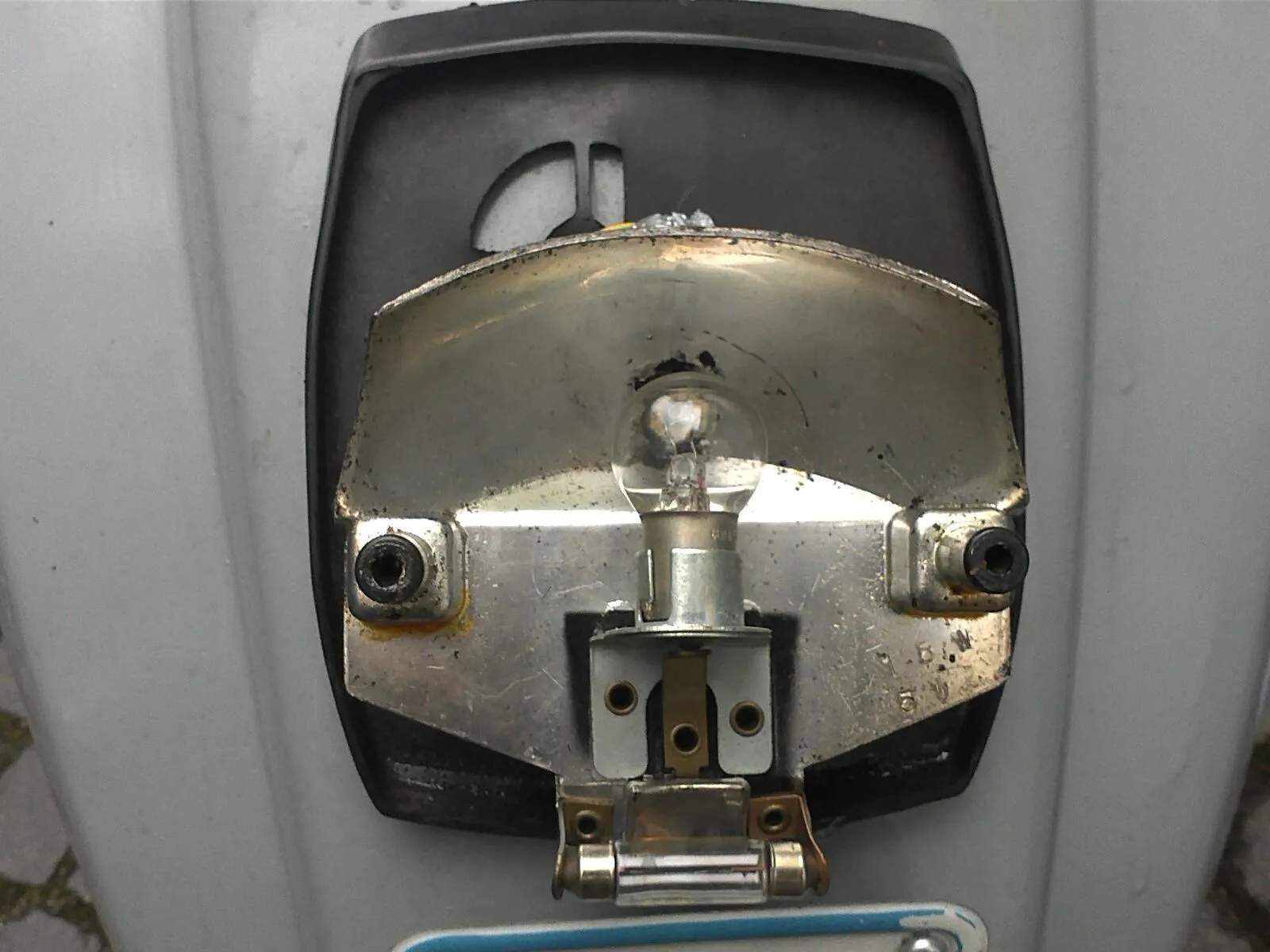

jetzt noch eine frage wie befestigt man die Vorderlampe??
:DDanke, hat alles super geklappt motor geht nicht aus doch das rücklicht ist sehr hell und die bremslichtbirne ganz dunkle ich kauf mal zwei richtige birnen
Nein! sind nur zwei Lenkerblinker, sind auch schon immer drangewesen!
Hier ein kleines bild
Also unten hab ich ne 6V-10W und die leuchtet auch beim bremsen und oben hab ich ne 6V-18W und die leuchtet auch wenn ich licht anschalte!
Ich guck mal nach .... dauert nicht lange
Also soll ich mal umstecken???
Mir wurde im SHop gesagt das es die untere Sofitte ist!
