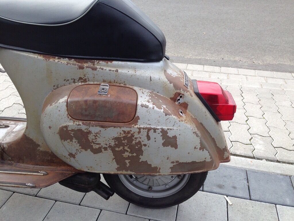

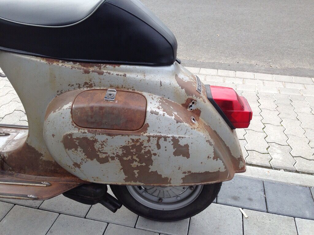

Ja..die Rote ist meine... aber ich muss am Heck etwas Schweißen, dort ist sie durch.
Und der Vorgänger hat viel gespachtelt...mal gucken was noch zum Vorschein kommt...deswegen will ich sie einmal fertig machen.
Ich versuche den Used-Look mal umzusetzen - halte euch auf dem Laufenden -
Meine Vespa geht Ende der Woche zum Strahlen
Da ich mich nicht ärgern will wenn sie später mal irgendwo aneckt...nen Kratzer reinkommt oder sonst was passiert..
möchte ich die Oberfläche im Used-Look gestalten
Technisch und im Inneren soll sie natürlich top sein!
Wie setze ich es am besten um?Würde es so machen:
- Oberfläche mit Brunox versiegeln
- matten Lack komplett auftragen und mit nem sehr feinen Schleifpapier behandeln (dadurch wird er mEn etwas rauer)
- gewünschte Stellen komplett bis auf das Blech schleifen
- ein paar Tage draußen stehen lassen bis die Flugrost vorhanden ist
- alles komplett mit mattem Klarlack lackieren... somit sollte auch der Flugrost vorm Weiterrosten geschützt sein (??)Das Foto hatte ich hier im Forum mal gefunden... finde die Anzeige aber leider nicht mehr

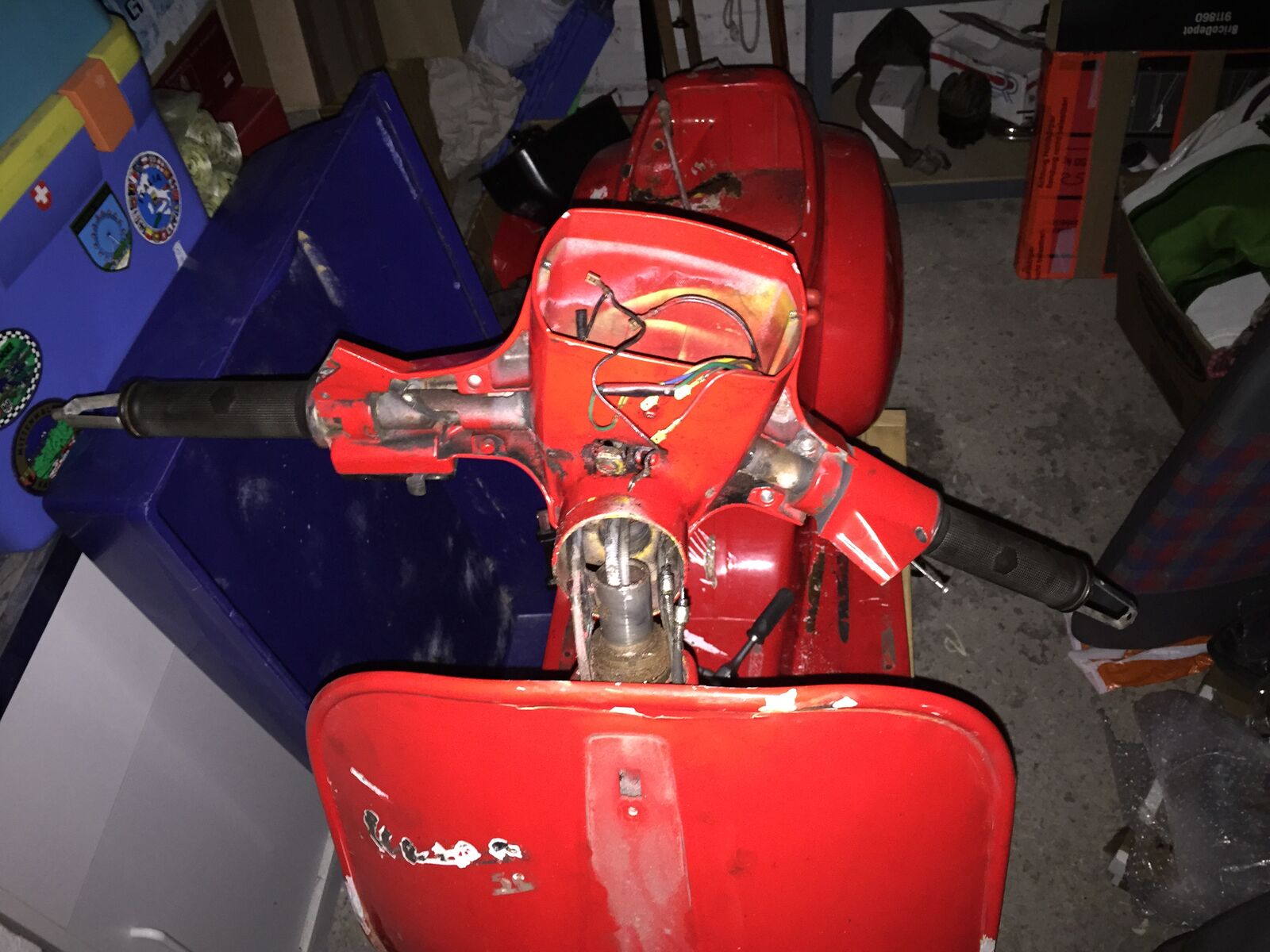

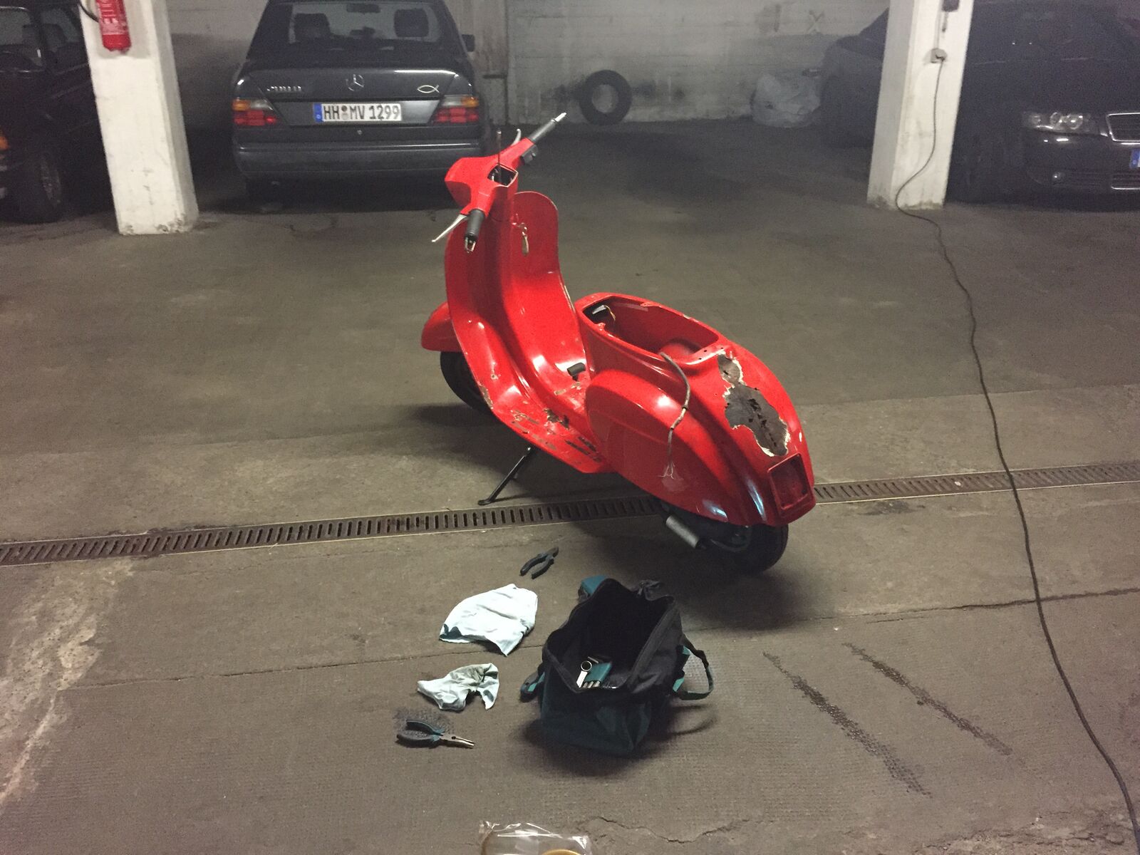

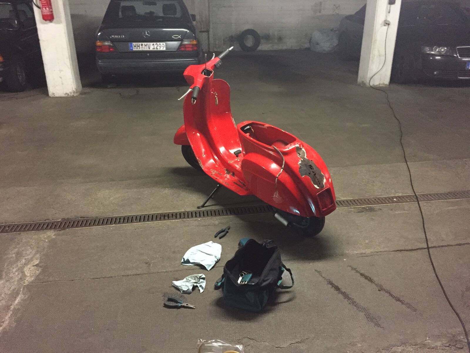

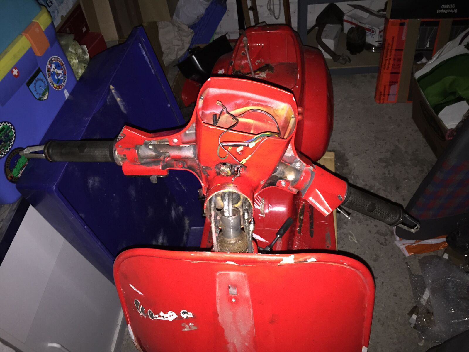

Nachdem ich das gute Stück für den Winter einmotten wollte, hatte ich die Durchrostung an der Stoßdämpferaufnahme gesichtet.
Also hatte ich Stück für Stück die Vespa auseinandergebaut... nun steht sie fast roh bei mir im KellerNächste Woche gebe ich sie zum Sandstrahlen, oder Trockeneisstrahlen oder sonst was... muss mit dem Anbieter noch sprechen.
Welche Gewinde sollte ich mit Schrauben / Mutter bestücken um diese vor dem Strahlen zu schützen?
Das vom Lenkkopflager... da wollte ich das alte Lager und die Muttern drauflassen... sonst noch irgendwo?Gruß

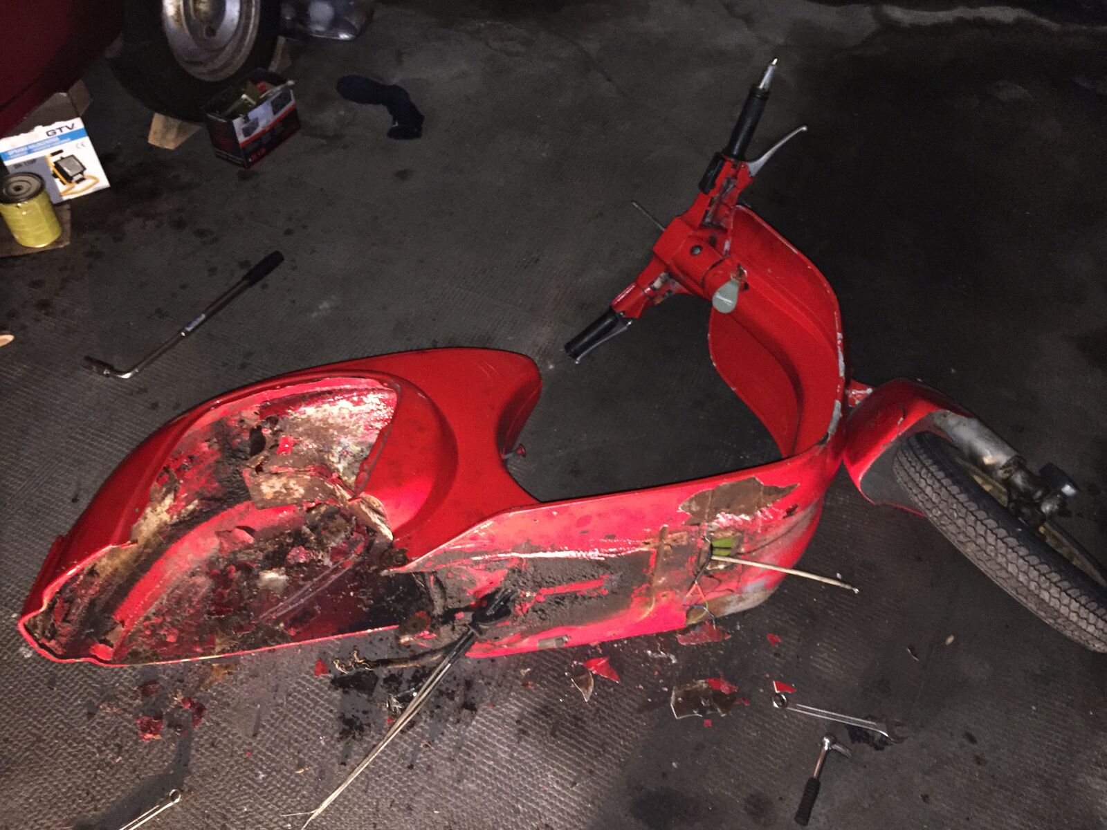

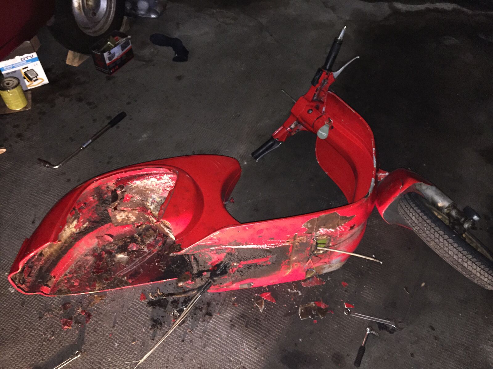

Super Sache... wollte die Sache von hinten angehen und habe die Birnen im Rücklicht geprüft... Kontakte angegammelt.
Hab dann die halbe Lampe in der Hand gehabt...daraufhin hab ich den Tank ausgebaut.Stoßdämpferaufnahme konnte man am Rand eindrücken (das war auch das Loch welches ich von unten gesehen habe)
Dann habe ich hier und da mal geschubbert an der Vespa. Unter dem Spachtel am Heck habe sich zwei Löcher versteckt...
Hab dann weiteren Spachtel abgeschabt... hier und da und dort
- Fazit: Wird im Winter restauriert das gute Stück!
