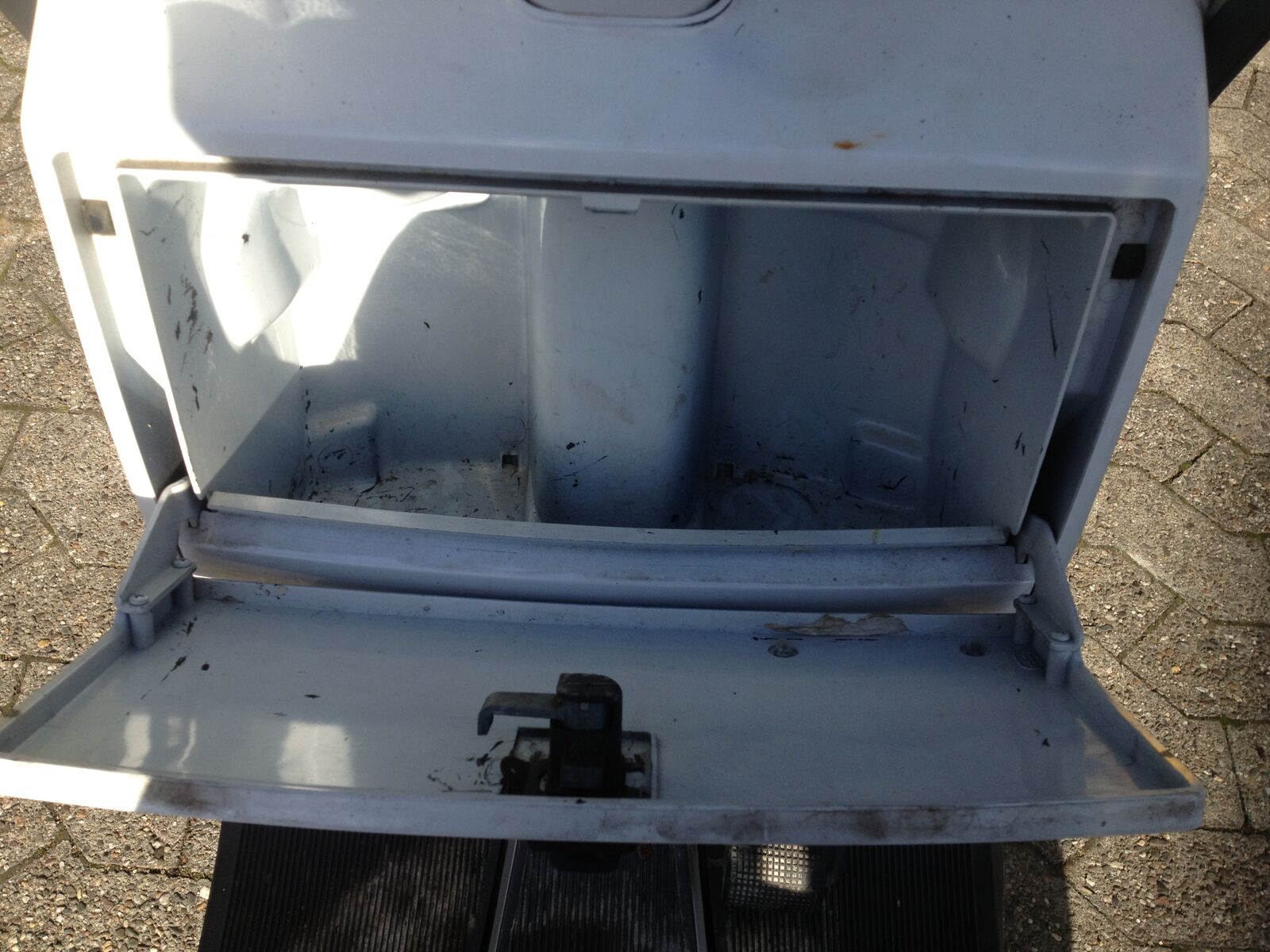

Hey,
Ich habe vor einigen Tagen günstig eine PK 50 XL 1 mit dem BJ 87 gekauft
Wie man sehen kann sieht sie optisch nicht mehr so ganz wie neu aus,wesshalb ich sie jetzt Stück für Stück komplett neu aufbauen werde.
Ich habe jetzt schon einen neuen Tank und einen Dichtungssatz gekauft weil sie am Vergaser und ASS Bereich Falschluft zieht.
Aber jetzt erstmal ein paar Bilder :
